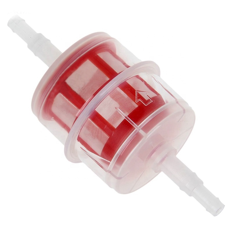

Перед бензонасосом стоит фильтр, может из-за него?
или засор шлангов или сеточки бензоприёмника в баке.
Конечно может

Фильтр с бумажной шторой? Выкинуть! Нагнетающий клапан из груши тоже. Если подкачивать грушей, не глохнет?
Обычный автомобильный. Если подкачать грушей то бензином наполняется фильтр. А так сухой

Вобщем чтоб ехало, нужно грушей подкачать. Это что значит бензонасос не качает?
6 460
786
Да разбери всё прочисть продуй клапана проверь, чтоб в одну сторону пропускали. Это может быть всё вышеперечисленное, и даже грязь в баке к сеточке прилипает.
