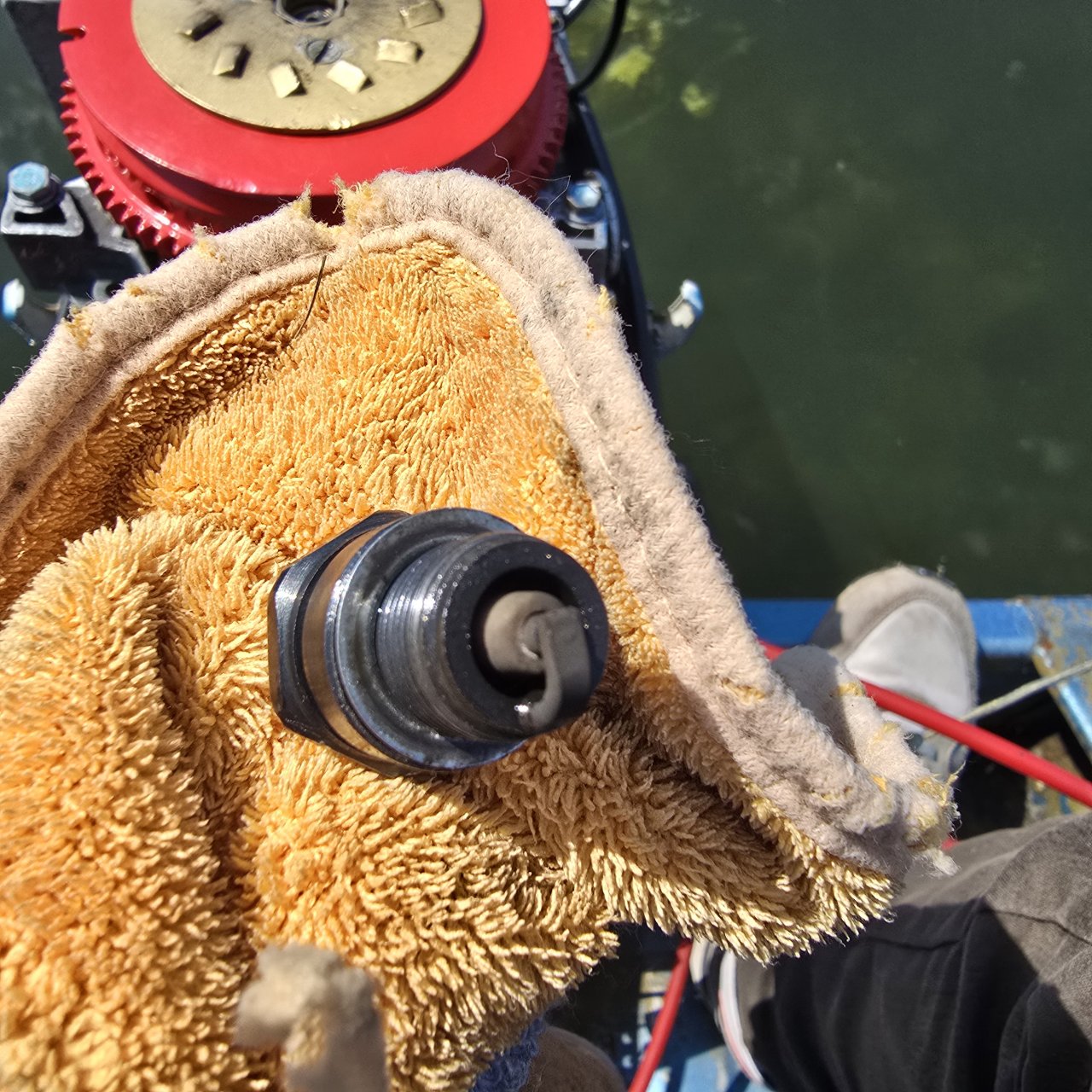

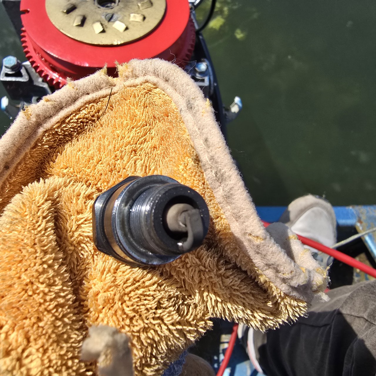

Все привет. Подскажите пожалуйста, что может быть. Собрал себе вихрь 25, спустил на воду, завёл. Пол дня покатался все хорошо. На следующей день, завожу, включаю скорость и мотор глохнет. Завожу и такая же песня. Холостые держит. Заметил еще одну вещь, если добавить газ немного, мотор будто захлебывается. Ближе к половине газа он аж рвёт из под себя. Вобщем можно сказать между холостыми и средними оборотами захлеб, будто не хватает бенза. Свечи сухие, кирпичного цвета. При повороте налево, такое чувство что заглохнет. На что грешить?

Блин, емнип на вихре свечки чёрные должны быть, хотя возможно ошибаюсь.
Зажигание кулачковое?

Когда захлеб (или затык) — это когда бензина много в смеси.. а когда бензина мало в смеси — тогда провал от бедной смеси..
Судя по твоим фото — явно нет перелива

Подробнее опиши. Холостые держит - уже хорошо. А как будто, смеси там или не смеси, это догадки. Это свечи после холостого хода? Правильно Тугарин говорит, после более-менее долгого ХХ они чёрные и в масле должны быть. Такие они должны быть после полного газа в полчаса и если сразу заглушить. И то светловатые. Вывод - таки бедноватая смесь. Винт холостого хода сбоку карба (не на приводе заслонки) попробуйй на полтора оборота открутить от упора (сильно не давя при упоре).

Да, это после ХХ. Пишите винт открутить, это какой , чет не пойму?

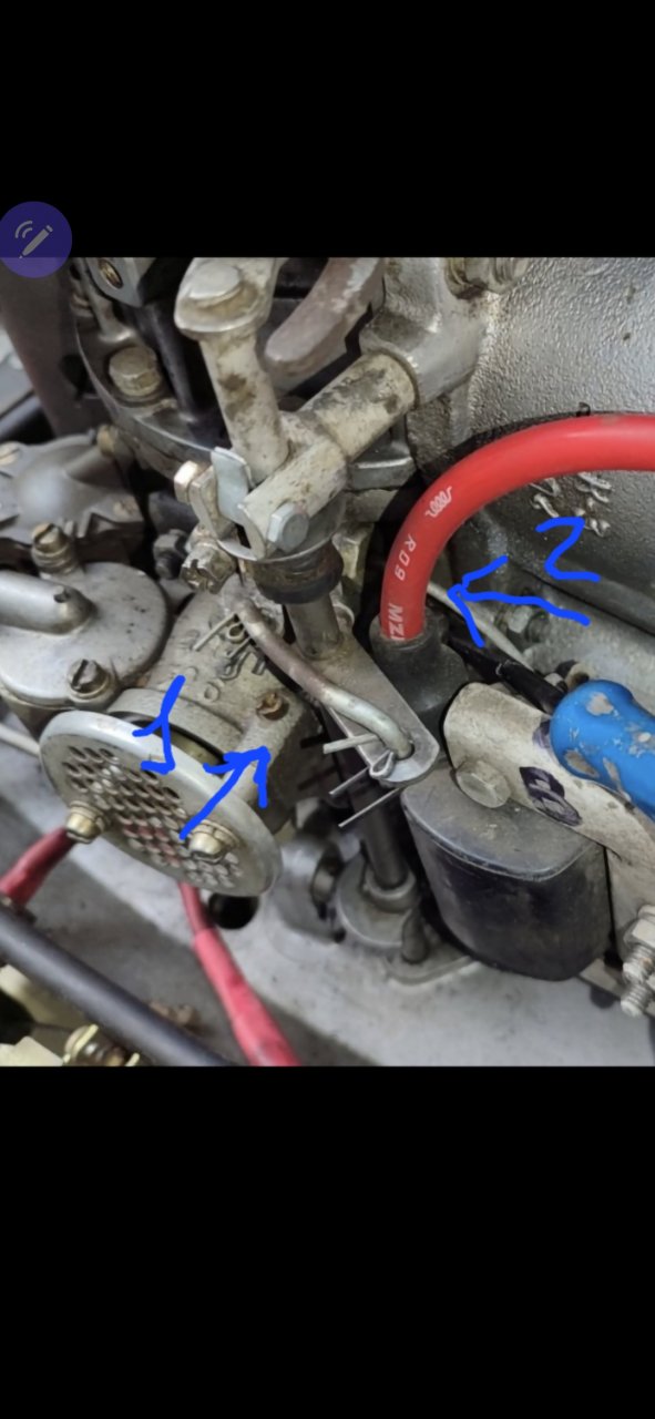

Винт качества смеси, смотрите картинки. Он один сбоку карба.
Например, здесь видно
И уровень топлива проверить

Какой из них? Покажите пожалуйста

Все я понял о чем вы. Винт качества я от упора откручивал и на один оборот и полтора и два и три. Чуть лучше но все равно глохнет
