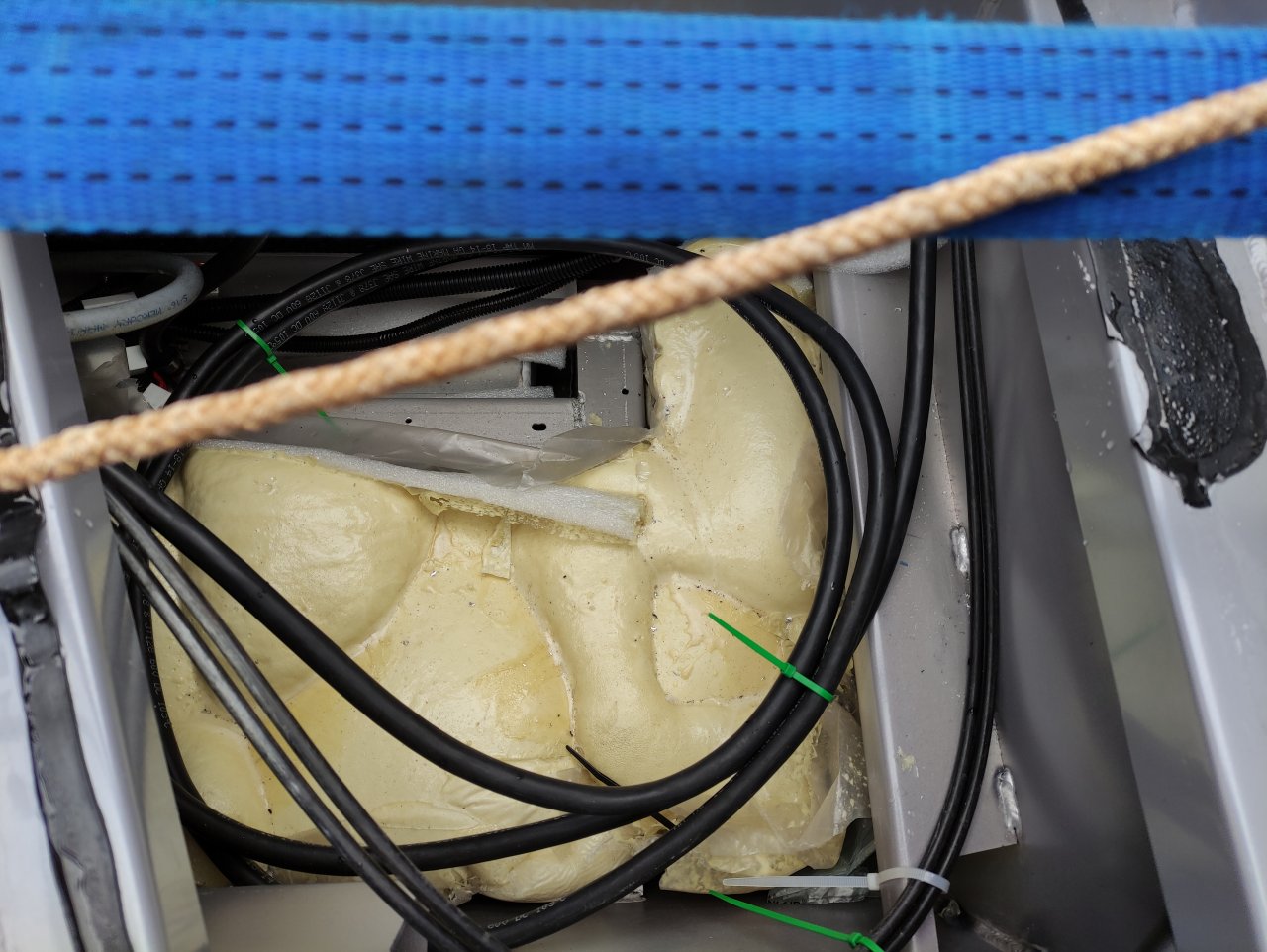

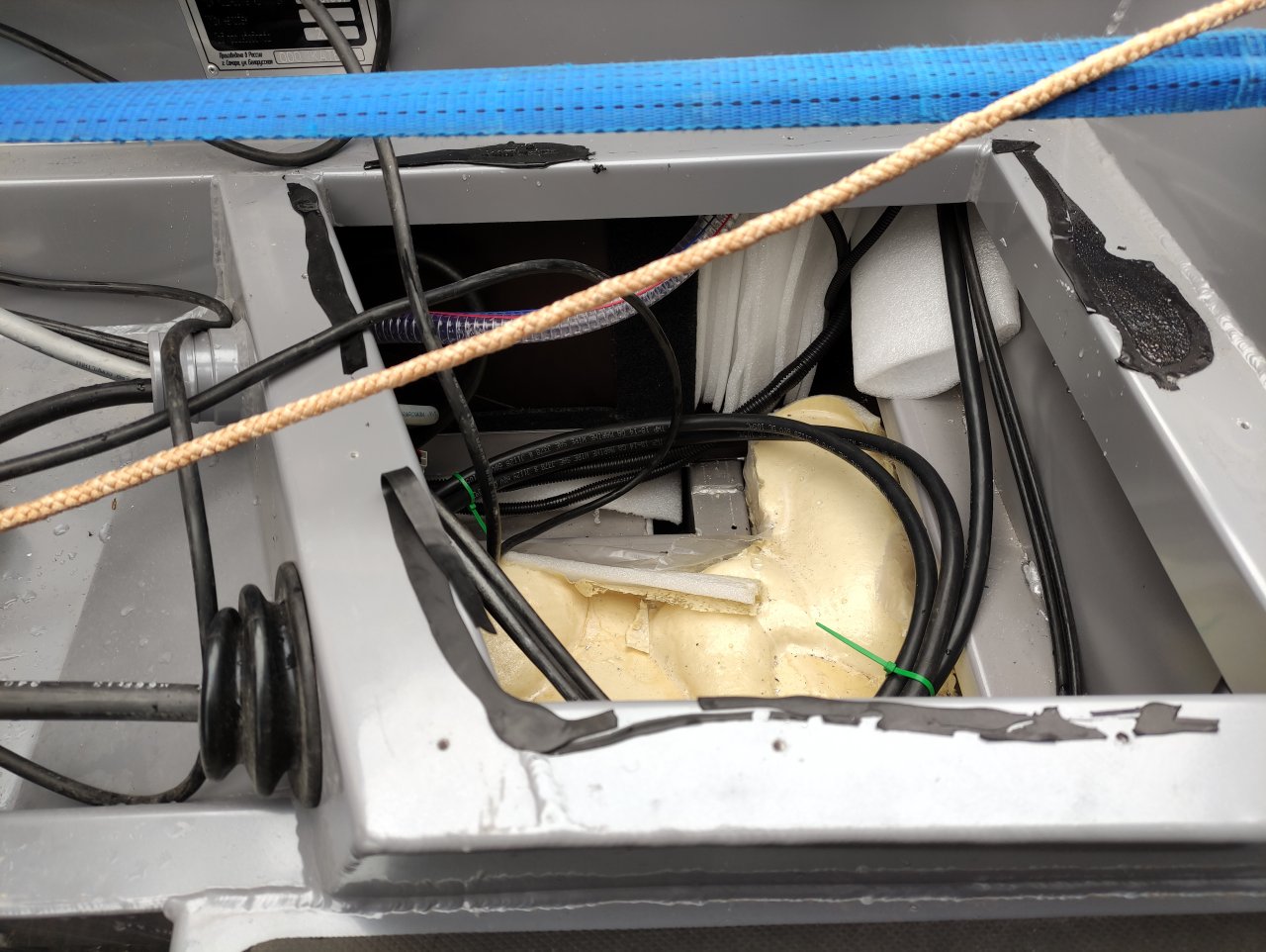

По поводу петли тросов. Я делал её в пространстве справа от рецесса, до выхода тросов наружу, где находятся блоки плавучести. Всё прекрастно работает. Эстетически троса выглядят короткими в зоне их видимости.

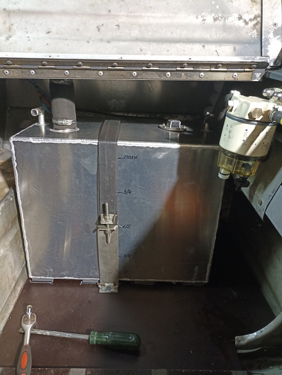

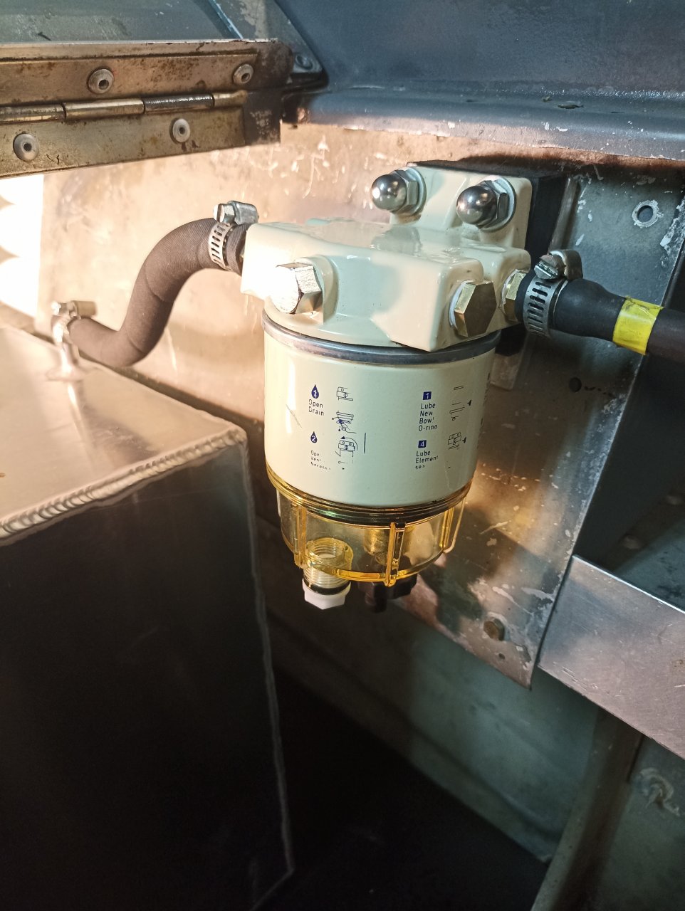

У меня хоть не новодел, но сепаратор поставил. Брал на Озоне. Бак тоже обновил.
