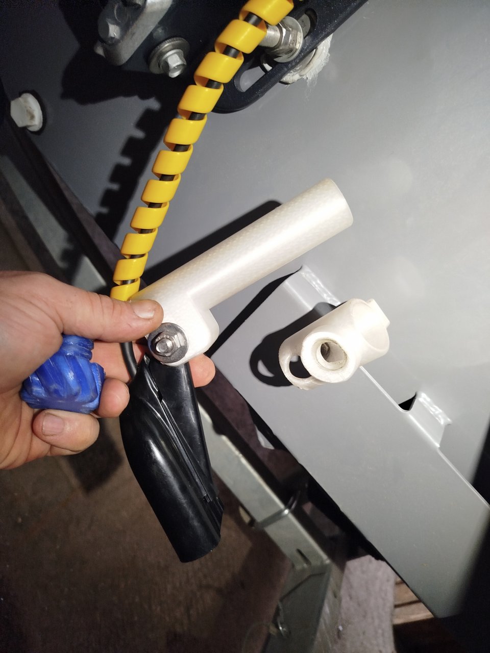

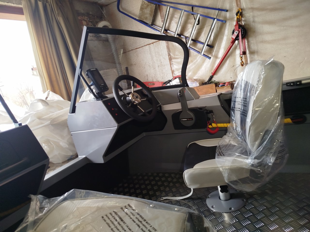

Ну вроде все работы по лодке закончил. Отогнал на лодочную - жду выходных для прохождения освидетельствования.

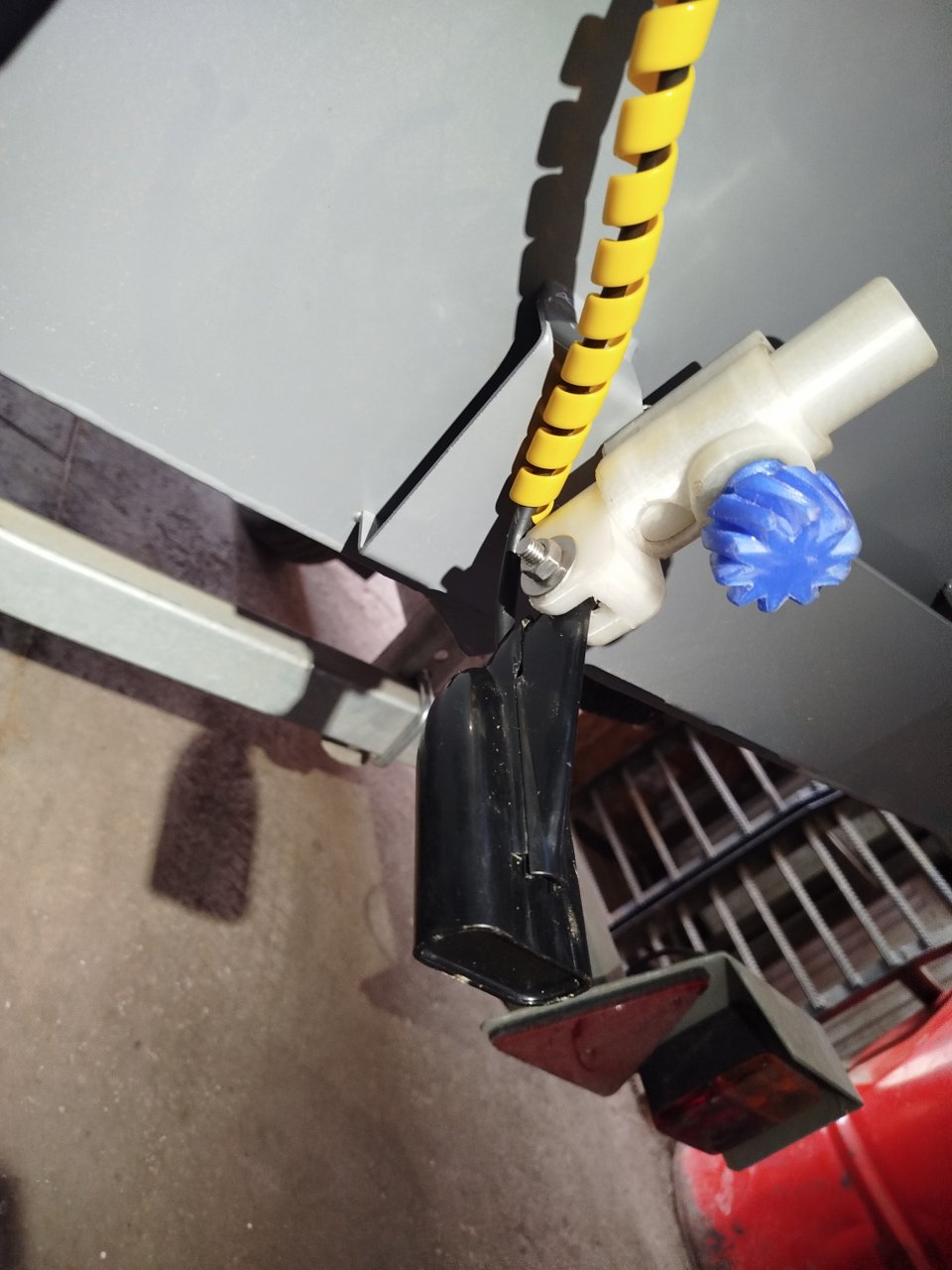

На 3д принтере напечатал крепеж датчика эхолота. Позволит и позиционировать его правильно без плясок с пересверливанием и поднимать его когда он не нужен.

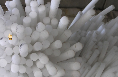

В качестве блоков плавучести в волжанке используется пена и вспененный полиэтилен в виде листов и труб. по идее хороший материал, не боится ни воды ни бензина. Куплю пожалуй еще и забью свободные места в корме. На заводе заложили хорошо, но я добавлю еще и место есть и лучше пусть будет много и не понадобится ))))

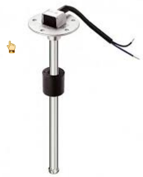

На волжанке бак 60л. Прибор указатель KUS. Показывает странновато, ну или я еще не успел привыкнуть к нему. Заливал в пустой бак 40л и смотрел как будет стрелка себя вести. До 15 литров как будто пустой бак, потом уже реакция была на каждые 5-10л залитых. Будем посмотреть .....
Впереди обкатка в букваре Ямахи написано 10 часов. Первый час до 2000 оборотов, второй час можно выходить на глиссер, но не давать полный газ. Я так думаю 3000-4000 оборотов чтобы с глиса не сваливаться. С третьего часа можно все но не дольше 5 минут в режиме максимального открытия дросселя.

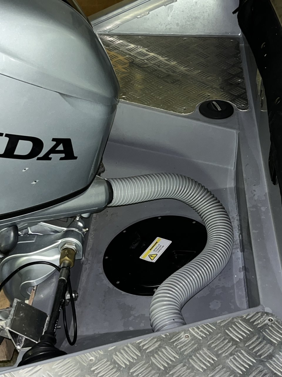

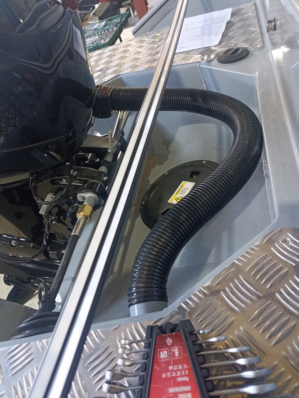

Сейчас есть гофры для всех тросов и проводов, укладывается всё в один жгут, и смотрится классно, на 4ой фотке паутина. Если завтра не забуду сфоткаю у соседей, они как раз Волжанками занимаются.

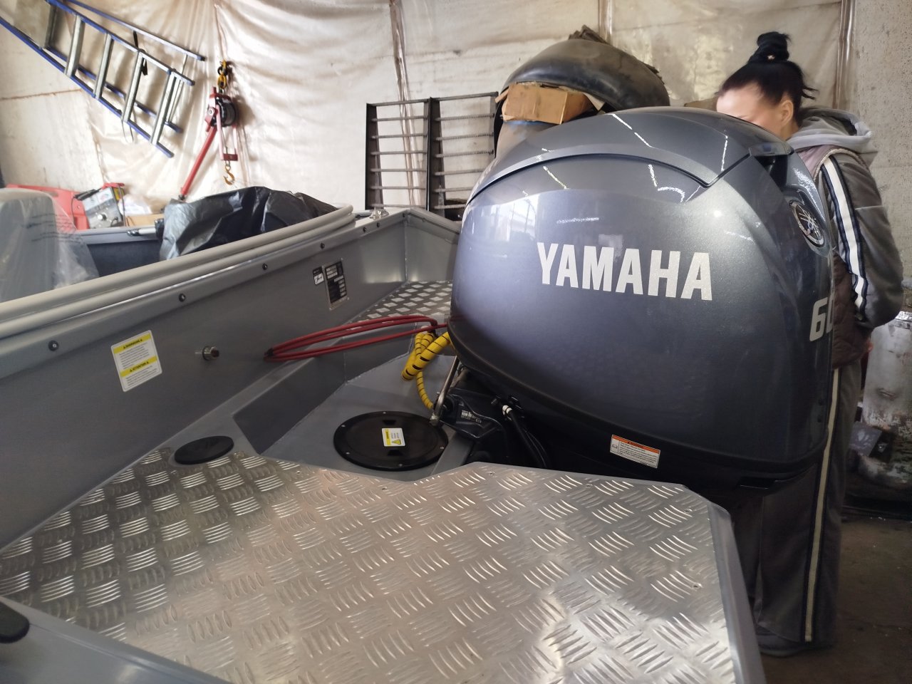

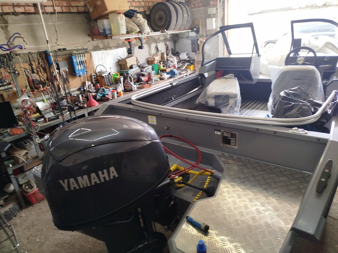

в комплекте с мотором идет эта гофра и флянец под нее. но я не стал ставить, мне не понравилась как гнется петля тросов и из за этого начинает туго ходить трос газа. штатное место выхода тросов слишком близко к мотору и гофре мало места для нормальной петли. Поэтому приоритет получил комфорт , а не красота. Да и в живую смотрится все хорошо, "тюнинговая" желтая оплетка защита РВД не даст ничему перетереться.
Попроьуй подогни поплавок
не получится, ДУТ герконовый

Тут красные троса газ-реверс, скорее всего китайские, они очень жесткие и тугие, поэтому без петли не обойтись.
Ярослав сомневаюсь, чтобы с Ямахой были китайские. Вот именно с китайскими моторами идут китайские, но и они прекрасно работают. У меня с Хайди 40FES 10 лет отработали, потом уехали к новому владельцу. Но есть у них минус, большой свободный ход самого штока. Сегодня уехала Волжанка 46ая с Ямером 60, не успел сделать фото, но с Сузукой вот так.
Дополню по тросам. Брал себе на Тоху Мультифлекс(индийские), вот они вообще не хотят работать именно в петле. Пришлось брать другие.
Владелец только может прояснить этот вопрос. Вот фото как у меня, троса Pretech с «нулевым сопротивлением» , тонкие и мягкие, ход даже с таким малым радиусом загиба, очень легкий.

Мои красные троса очень жесткие. Не могу знать китайские они или нет.. Говорят что с 12 футовыми петля меньше и все лезет в гофру. Но с мотором можно выбрать троса минимально 13 футов.
Плюсы гофры очевидны - это внешний вид.
про минусы тоже не забываем. попасть внутрь без разбора и отцепления всех тросов и проводов - нереально.
На сузуки вход тросов с дальнй стороны, петелька красивая как и на хонде с нулевым сопротивлением.
Вобщем я к тому что меня не ломает от того что у меня не в гофре - а это самое главное )
у меня всегда без петли было.
по мне так, без петли красивее

а у меня один раз без петли и 2 раза с петлей. оба раза с петлей мне нравится как плавно ходит газ.
Да и в целом я смотрю вперед, а петля сзади, красивая она или нет мне не видно )
Согласен, когда у себя ставил, тоже напрягал этот вопрос, но надобности за 4 сезона не возникло.
Хорошие троса мягко ходят и без петли.
Имхо, специально брать длинные троса ради петли, это бредятина.

при заказе мотора в комплекте будут троса. Минимальная длинна которая бывает в комплекте это 13. Если промолчать придет с мотором вообще 17.
для того чтобы сделать без петли нужно заказывать 11-12.
в условиях когда каждая копейка на счету и все это берется условно не в кредит а в "ипотеку" .........
помимо покупки самой лодки мотора прицепа .... на текущий момент на все "свистелки перделки" включая стоянку за сезон 24 тысячи потрачено 80 т.р ... жилеты, весла багры веревки якоря и т.д
и сюда еще троса покупать чтобы было без петли ?
думаю можно потерпеть и проходить с некрасивой петлей )))
