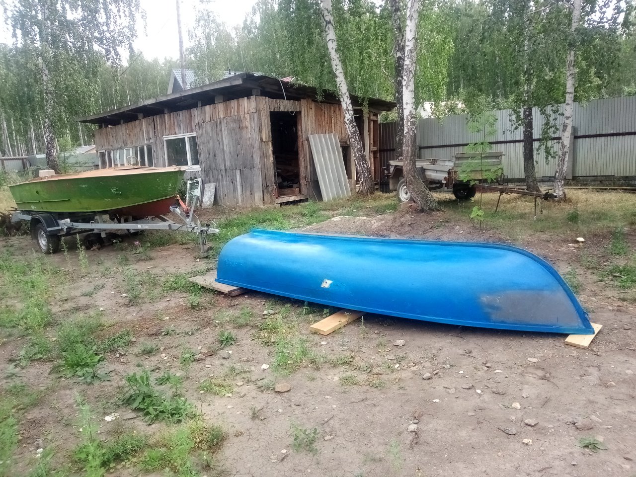

Купили знакомому "Прогресс" - один из ранних выпусков. Он два года лежал у меня на участке. У него на скулах " пятаки", диаметром около 20 см. Назначение их мне непонятно, впервые такие увидел.

"Прогресс" сейчас стоит у него в гараже. А фото есть у меня в компьютере (Я сейчас с телефона). Буду на компьютере, поищу фото.

Это может быть косяк при сборке (скула или нос плохо сошлись) или технологию отрабатывали. Скула там действительно хреново сходится, щель с завода заливали какой-то жёлтой "краской", на которой не держится ПУ герметик
Ещё может быть, что повредили пятаки для дышла и латки такие поставили.

"Пятаки" прикручены винтами. Видно, что заводские. На воде Я с 1982 года, "Прогрессы" были у многих знакомых. Но, таких ни у кого не было.
Ради интереса, можно их попробовать снять и посмотреть, что там.

Ну насчёт заводских можно и засомневаться, по заводскому кроме стекла на винты ничего не ставилось(хотя могли и воткнуть на что попалось). И дополню: гайки были специфические с обнижением и прорезью. У отца был П-2 потом я на нём ходил, весь был в родном исполнении.

Саш , такая гайка применялась на моторостроителе , причем М5 -S9 , а на М 6 -S11 , на авиационном и заводе Прогресс применялись другие гайки под ключS 8 , и 10 соответственно и форма другая , без прорези. Вывод , установлено не на заводе Прогресс, а самлстоятельно.
