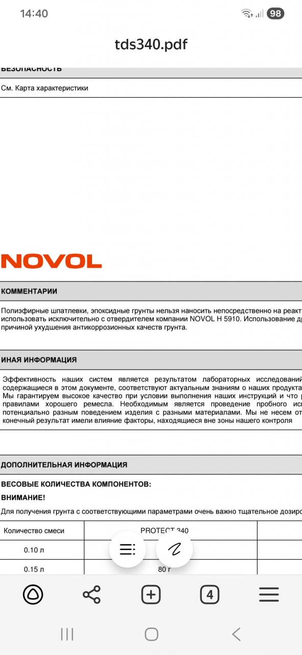

Вот странный человек... Вроде скинул линейку одного производителя с техкартами, ссылку на сайт, там есть телефон технолога.... а он про ЭП-140. Нет давно того ЭП и кислотника, что раньше шли на авиапредприятия, нет лет тех технологий - им на смену пришли новые материалы. То, что продается на строительных рынках не то.
Вот лодочный ЭП (он шершавый) и автомобильный (глянцевый). Как говорится, почувствуй разницу.

ВЛ-02 продается. Да, дело может и не только в нем. Есть современные кислотные грунты (виковский wash primer, например). Про строительные рынки никто не говорит (это атавизм какой-то). Что такое строительный рынок? Озон - строительный рынок? Дело в самой схеме покраски. Вы кислотный грунт исключили. Это непонятно.
Я видел ссылку на производителя, просмотрел. Но, на них "свет клином сошелся"? У этого производителя есть какая-то особенность, какой нет у всех остальных?

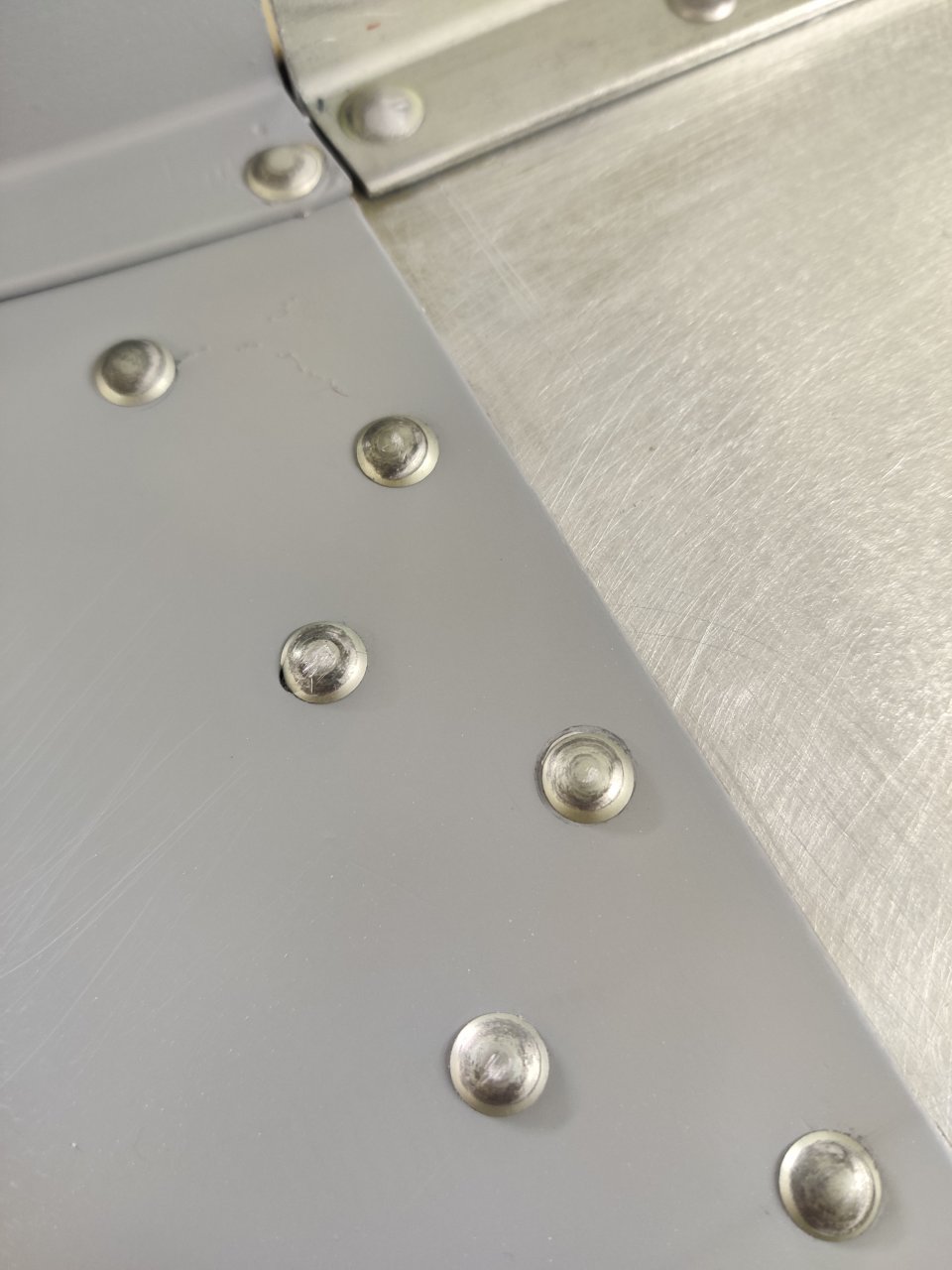

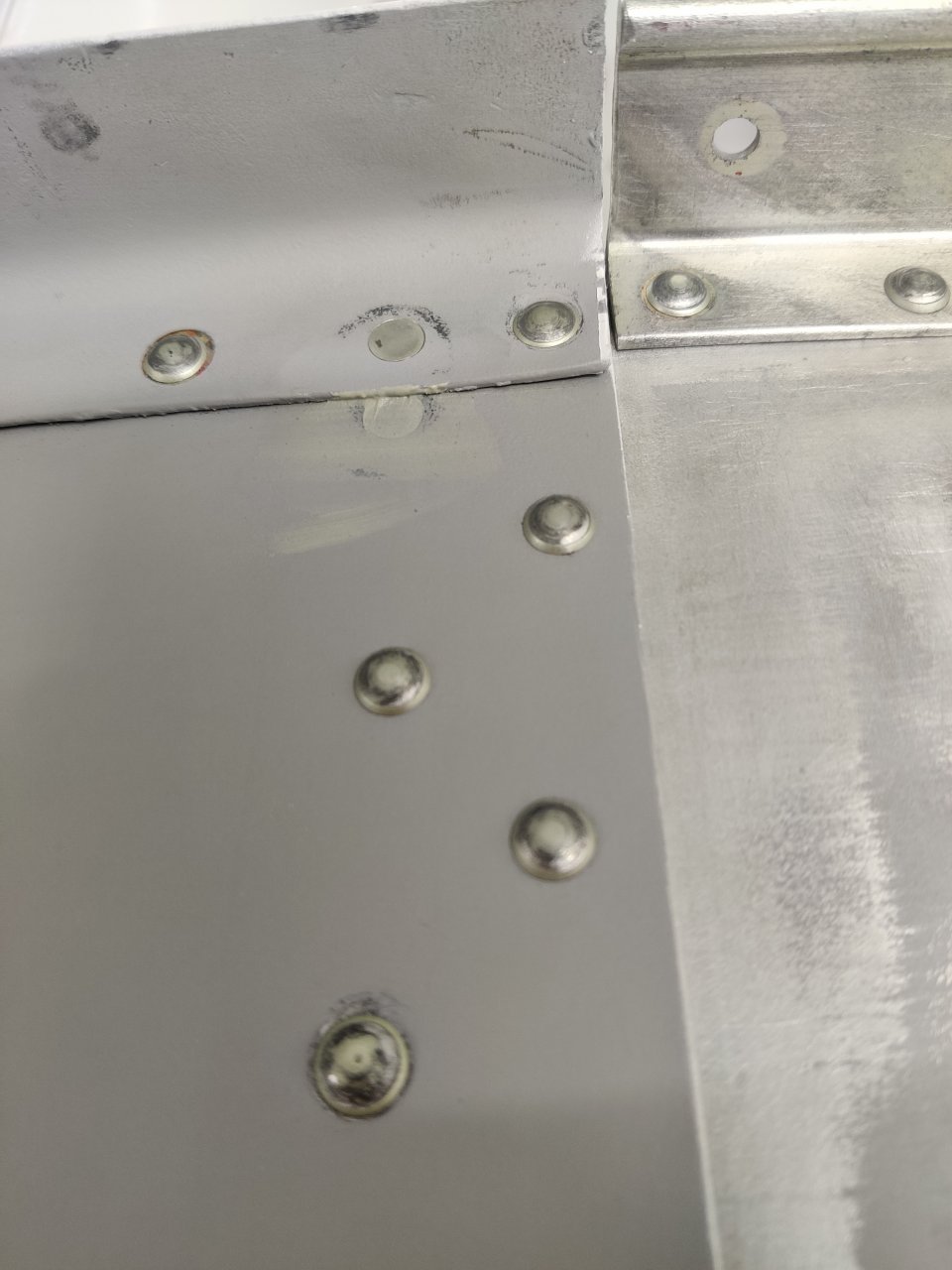

Коллеги, приветствую! Подскажите, кто разбирается: очистка корпуса от краски лазером повредит плакирующий слой?
ПС. И еще, ДипСик не рекомендует использовать стандартные смывки для краски, только предназначенные для алюминия (но, ДС в 40% дает недостоверную информацию). Он рекомендует термический способ удаление и "мокрую" шлифовку.
день добрый! Я чистил лазером - плакировка остается,снимается только краска и грунт. Но вокруг заклепок краска осталась,по краю примерно 1 мм. Убирал 646 растворителем

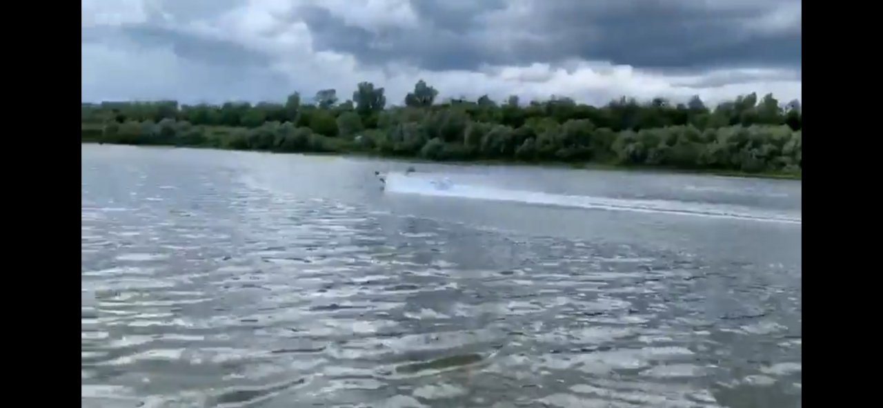

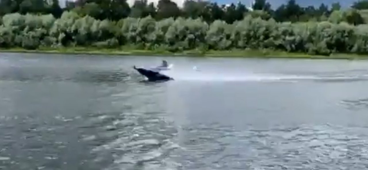

Ты попробуй для начала нос загрузить весом топлива и бака и глянь, как оно поедет... Вот тут мужик все наглядно показывает.

Скорость меняется очень существенно, а она показатель правильности настройки лодки. Смотри прям из форума не открывая Ютуб. Это видео шикарно, найди возможность. И его канал тоже шикарен.
У тебя будет иная картина, но общее правило никто не отменял.

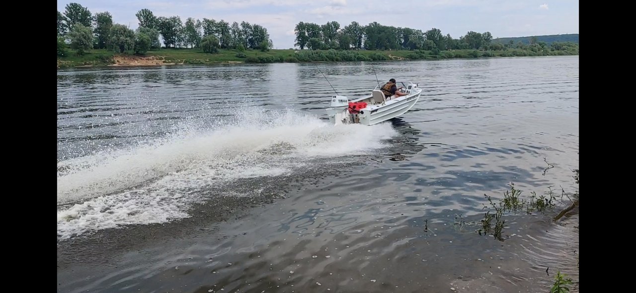

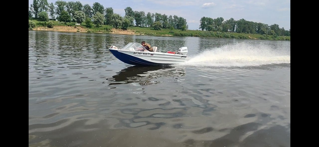

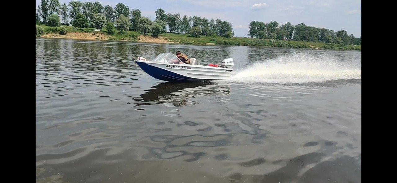

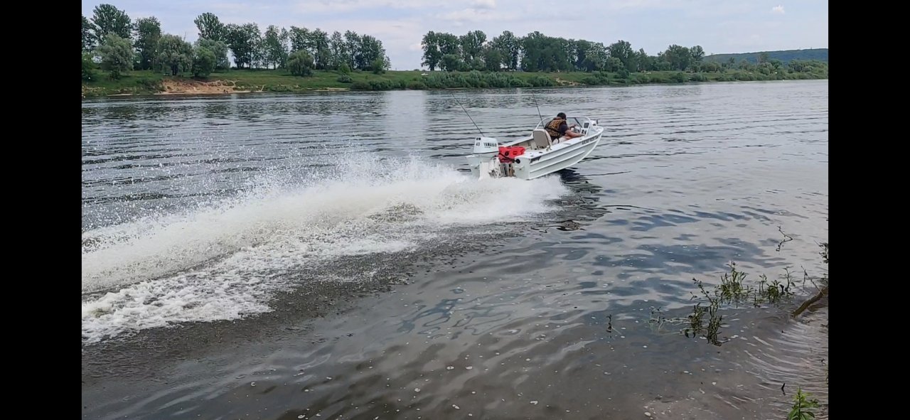

Нос всегда должен быть пустой. Она должна на пятке идти. Пригрузив нос, ты резко увеличить мокрое пятно под днищем, это тормоз.
Одна и та же лодка, но в одном случае но с липнет, в другом нет. Разница в скорости 30 Кмч. Доработок между этими фото очень много, но суть в том, чтоб снизить мокрое пятно. А ты его увеличиваешь.
И ещё, те веса, что ты в статике перечислил, на воде иначе работают.

Это правильно, это мне понятно. Но, везде в примерах - управление на дистанции, шкипер впереди - нос пригружен. У меня совсем пусто будет. Нос на скорости опустится, не будет кобрить?

Ведра и мешки с песком на пустой лолке тебе в помощь. Найдешь сам свою развесовку . Это будет правильнее всего. И не обязательно, что грузить нужно именно нос.
