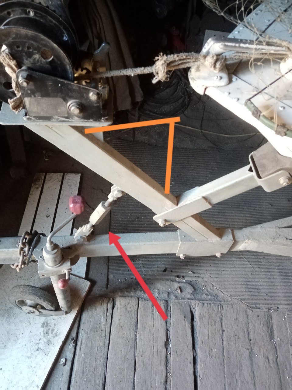

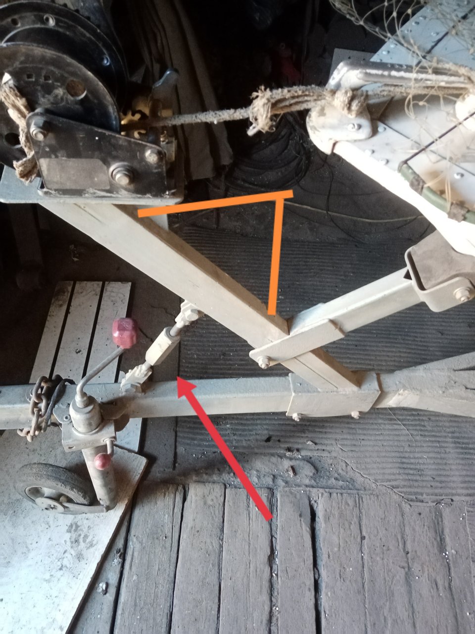

Подсказываю...., удлини костыль под лебедкой, это гораздо проще, чем телепаться с дюралью лодки......
Фото= это стоп кадр из киношки....
266469
.... жёлтым нарощенный кусок профиля..
... красная стрелка = растяжка, чтобы не кренился этот длинный костыль, при вытаскивании тяжёлых лодок, но можно и распорку приварить, а можно и не делать, всё равно работать будет...
