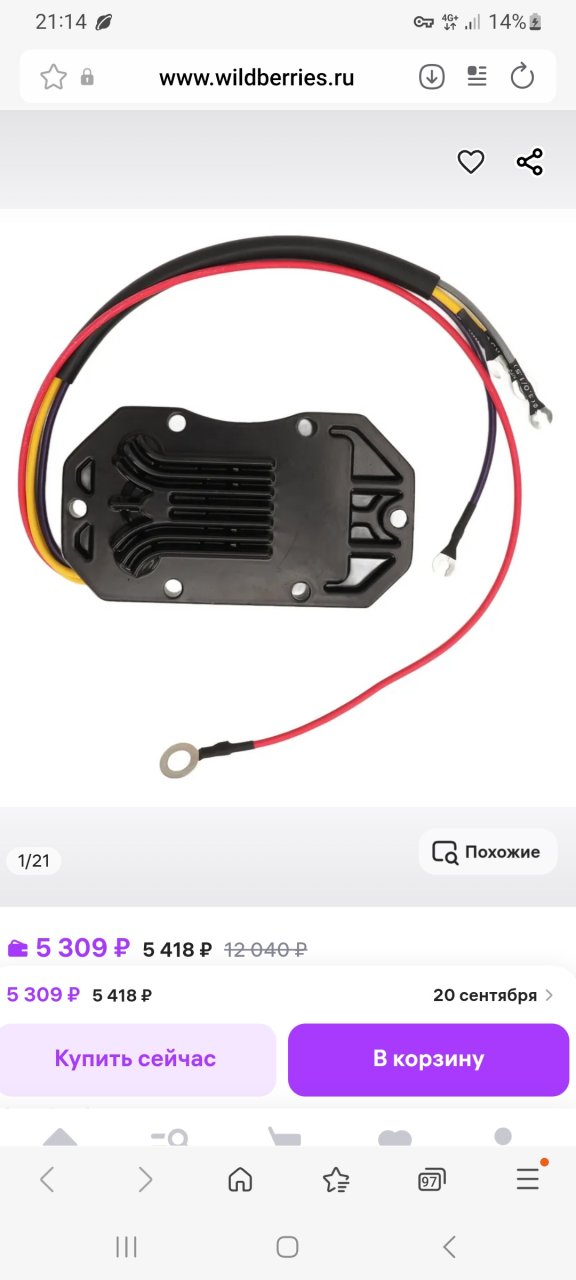

Да. Сигнал с катушек через выпрямитель. Но какая форма сигнала должна быть не знаю. Не слышал чтобы зуммер реагировал на зарядку. При движении напряжение 12.4 в.
За 14v зарядка должна быть
1 881
Какое напряжение с катушек генератлра выходит? Замер без реле
28 090
2 782
Лучше у Василия закажи!

Плюс на зуммер постоянный. Минус от масляного и двух температуры. Все провода тестером проверил.
1 881
Потому что с него на тахометр выходит 9 вольт. Под подозрением он
