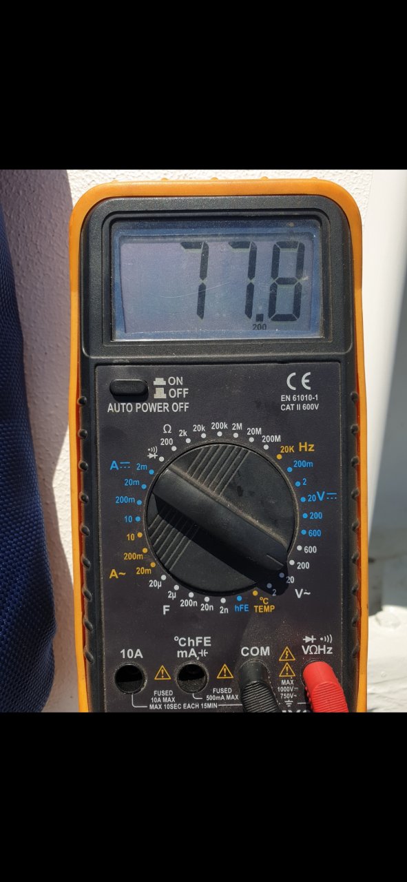

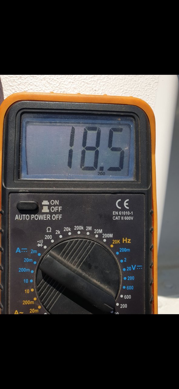

Добрый вечер. Выходы с катушек по 16 вольт переменка. Подключаю регулятор и падает до 4 в. похоже он сдох.
На Джонсон в стоке идёт просто выпрямитель. Прозванивается как диодный мост.
