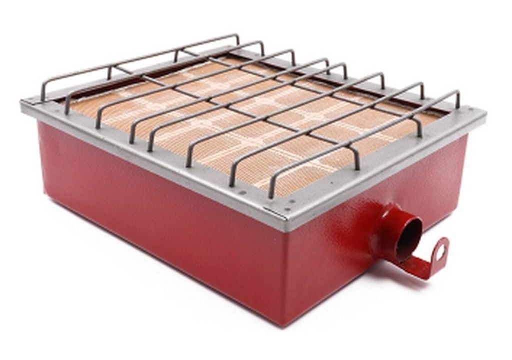

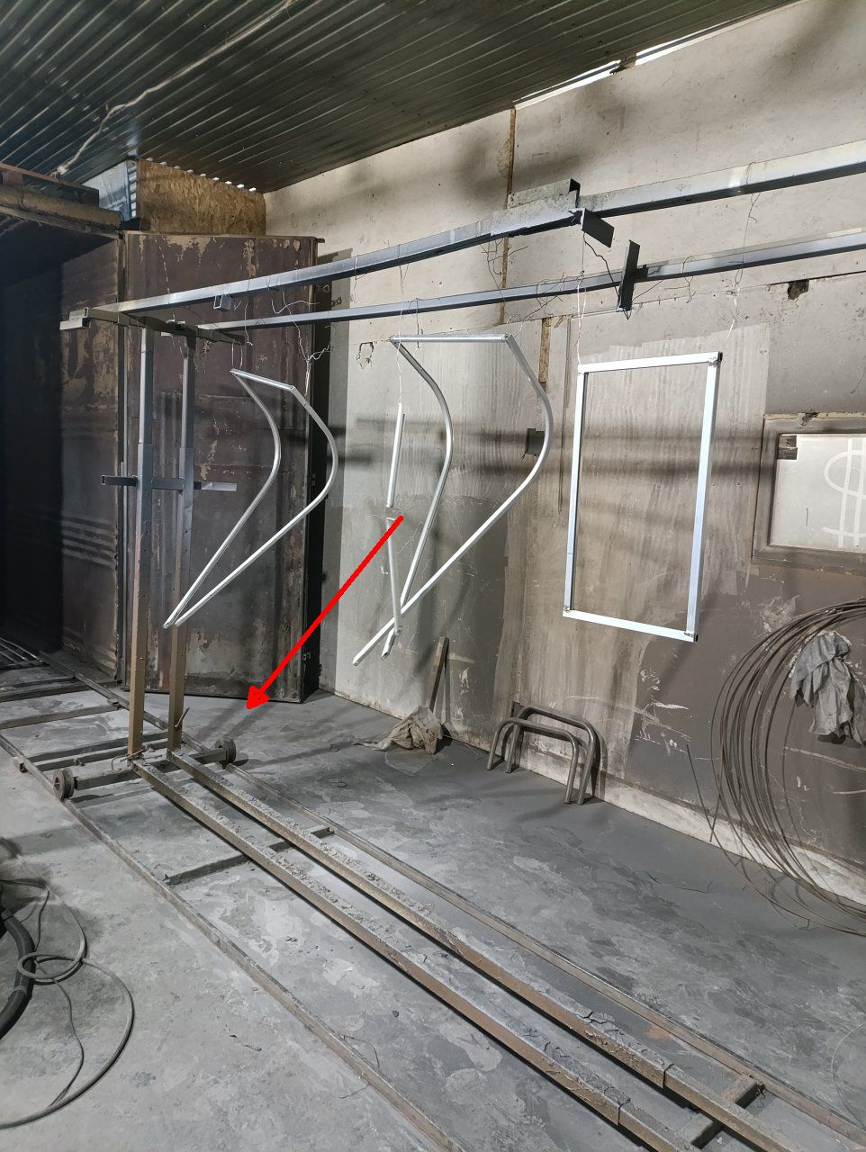

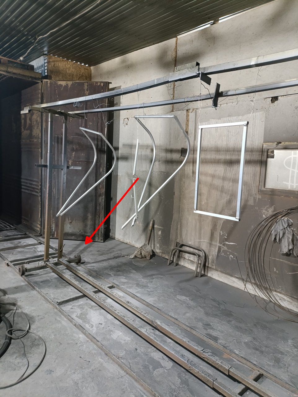

Нагрев в печи чем происходит? Такими?
Порошковая окраска - не вакуум-формовка. Нагревать газовыми обогревателями нельзя. Только Тэны. От газовых обогревателей влага будет от которой краска повздувается.

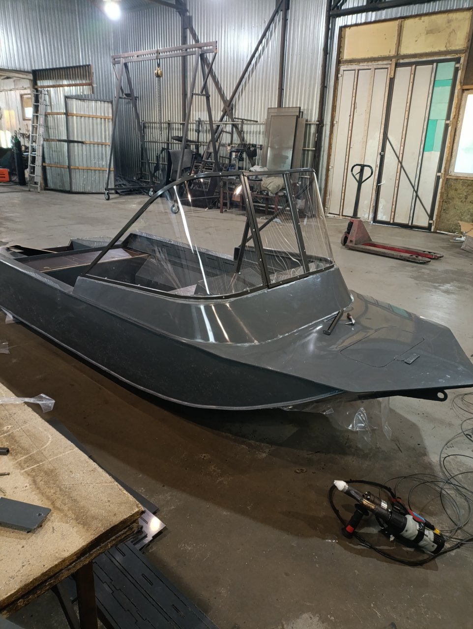

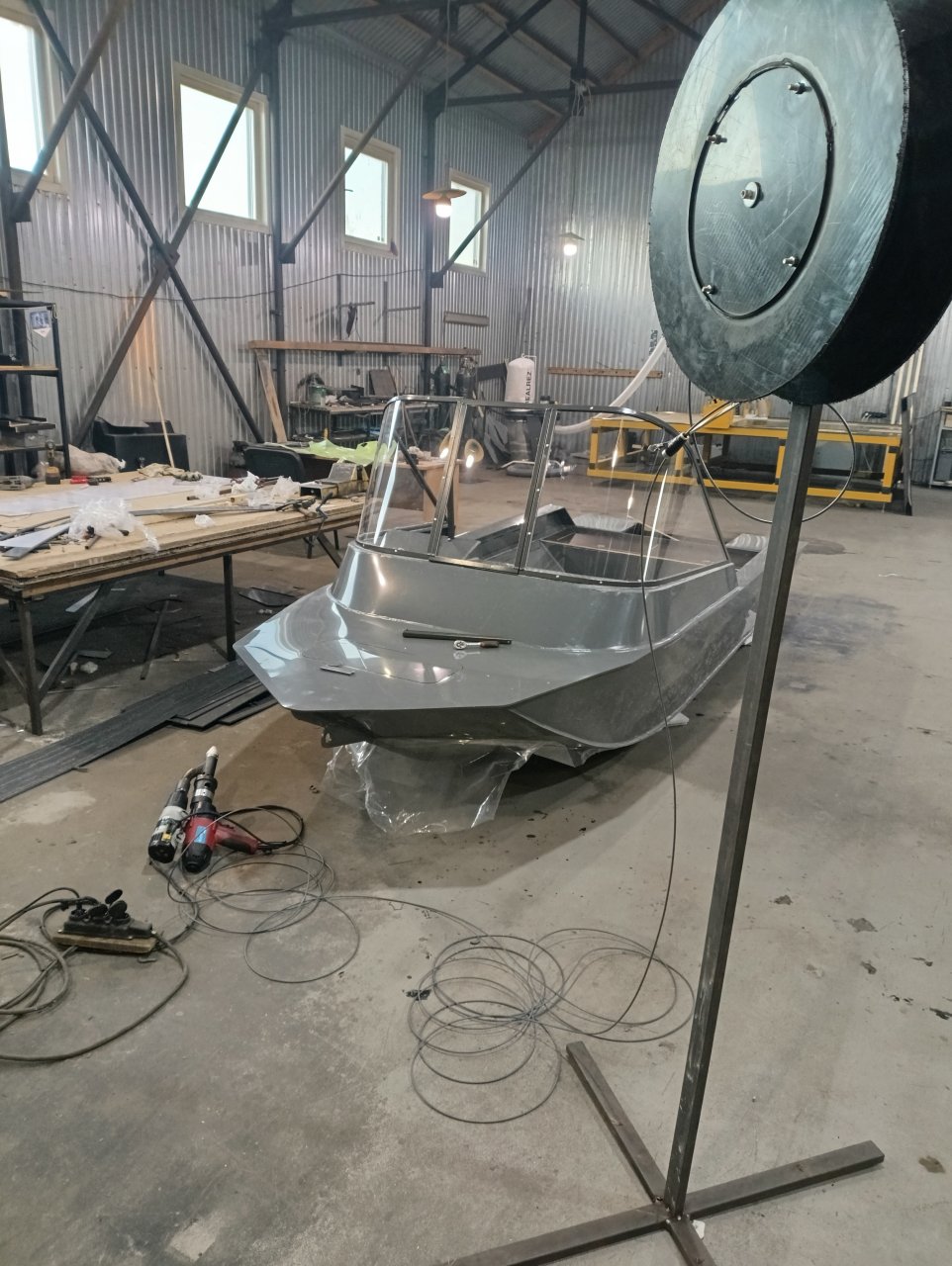

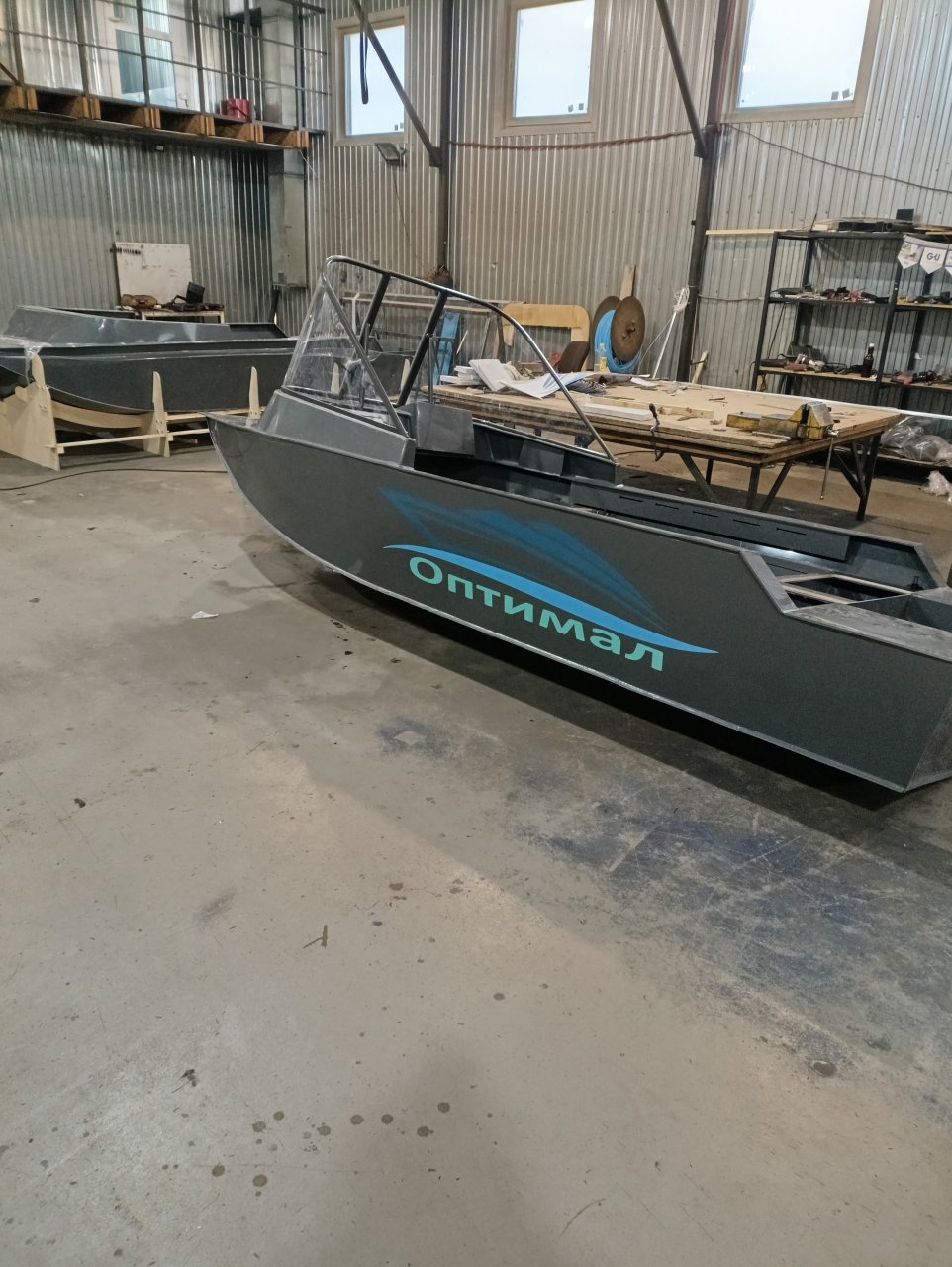

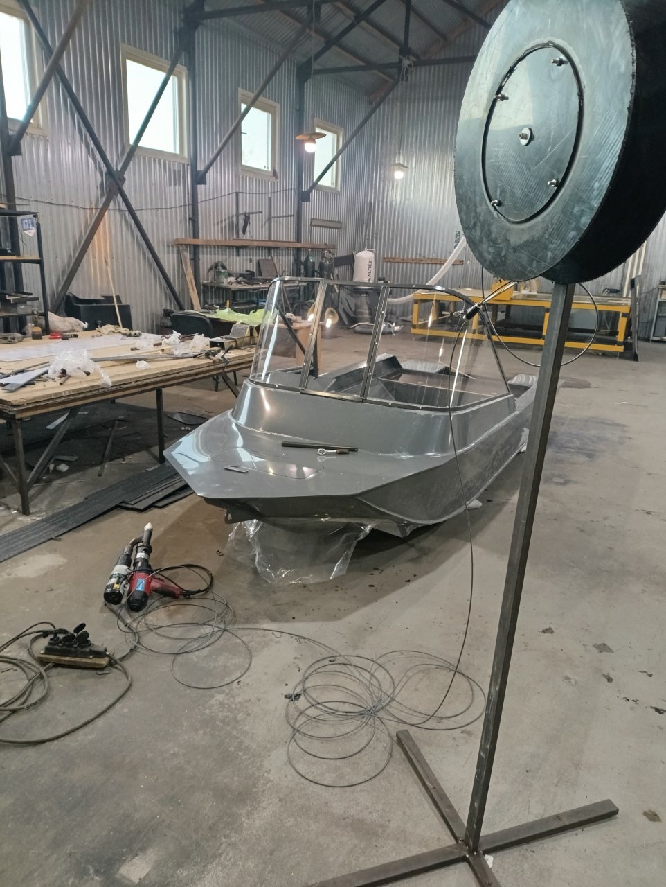

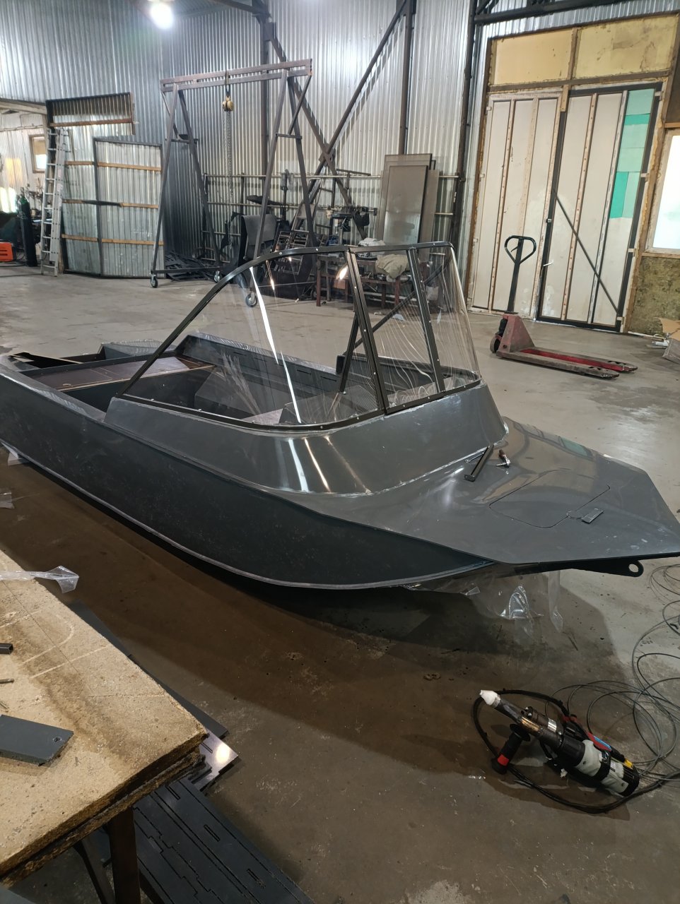

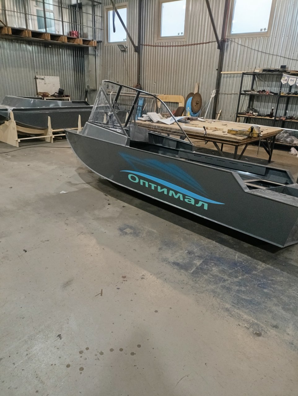

Вот так получилась рамка со стеклом . В живую выглядит намного лучше))

Андрюха, без обид, не смотрится такое стекло. Честное слово не смотрится. Это я уже за другие нюансы не говорю.
Ну на вкус и цвет - разные карандаши.. кто его знает для каких целей нужна хозяину такая высота.. у себя на побережье и в Астрахани я подобного не встречал... Как по мне - явный перебор...но сделано добротно и аккуратно..

Да, сделано красиво. Плюс за работу.
21 297
1 550
Я высказал своё, совершенно "неправильное" мнение. Ну такой уж я:?:unknown:
Обид ни каких нет, про высоту я объяснял ранее. Говори про остальные нюансы я их рассмотрю и может быть что учту в дальнейшем
Мне показалось что присутствует некоторая угловатость в обводах. Но наверное в случае с ПНД её не избежать. Но это пока только визуально.
А вообще здорово получается :good::good::good:

Теперь у лодки есть имя :)
Наклони стекло сильнее, ну не красиво же и топорно выглядит.
По высоте, что бы жуки в лоб не попадали, дотаточно стекла "по плечо" , ну пусть "по подбородок", коли всё равно планируется смотреть поверх стекла.
