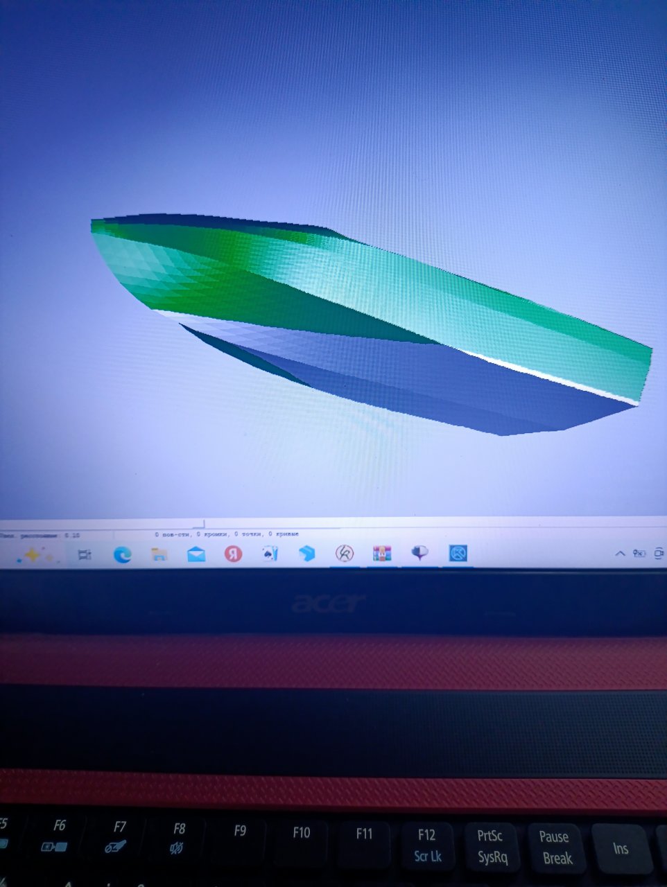

Всем привет!!! Работаю над новым проектом , пытаюсь сам создать новый корпус, все эти копии уже поднадоели)) у свиммера "мореходности" 0, при волне 15-20 см как по стиральной доске идёшь, лодки типа акл шибко валкие, хреновая у них осточивость. Установил пару програм, вот сижу разбираюсь, вроде маленько получается :D

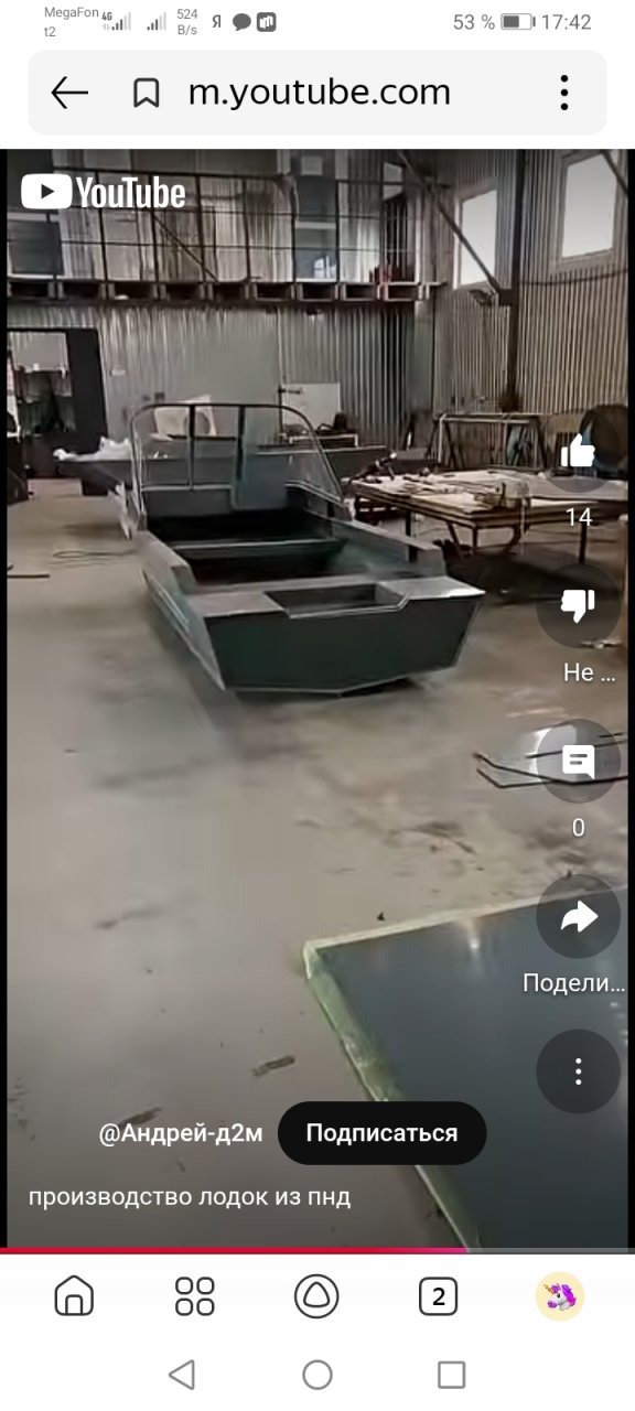

Корпус планирую для рек а там как испытание пройдёт)) но только что бы вот такого не было, это у него не дельфин, это по гребням скачет))
Это не дельфин, это удары от пи...ской ветровой короткой волны
Лечится весом,киливатостью ,размером

Свиммеры все так скачут, у них ведь носовая часть как у баржи :hahaha: этот проект очень прост в изготовление вот его многие и собирают, корпус собрать в одного 3-5 дней, она вообще мне кажется озёрный вариант
1 880
Постоит маломерку с нуля,это знать нужно дохера:D
Лучше скопируй днище с чего нибуть, и верх сам придумай:yes:

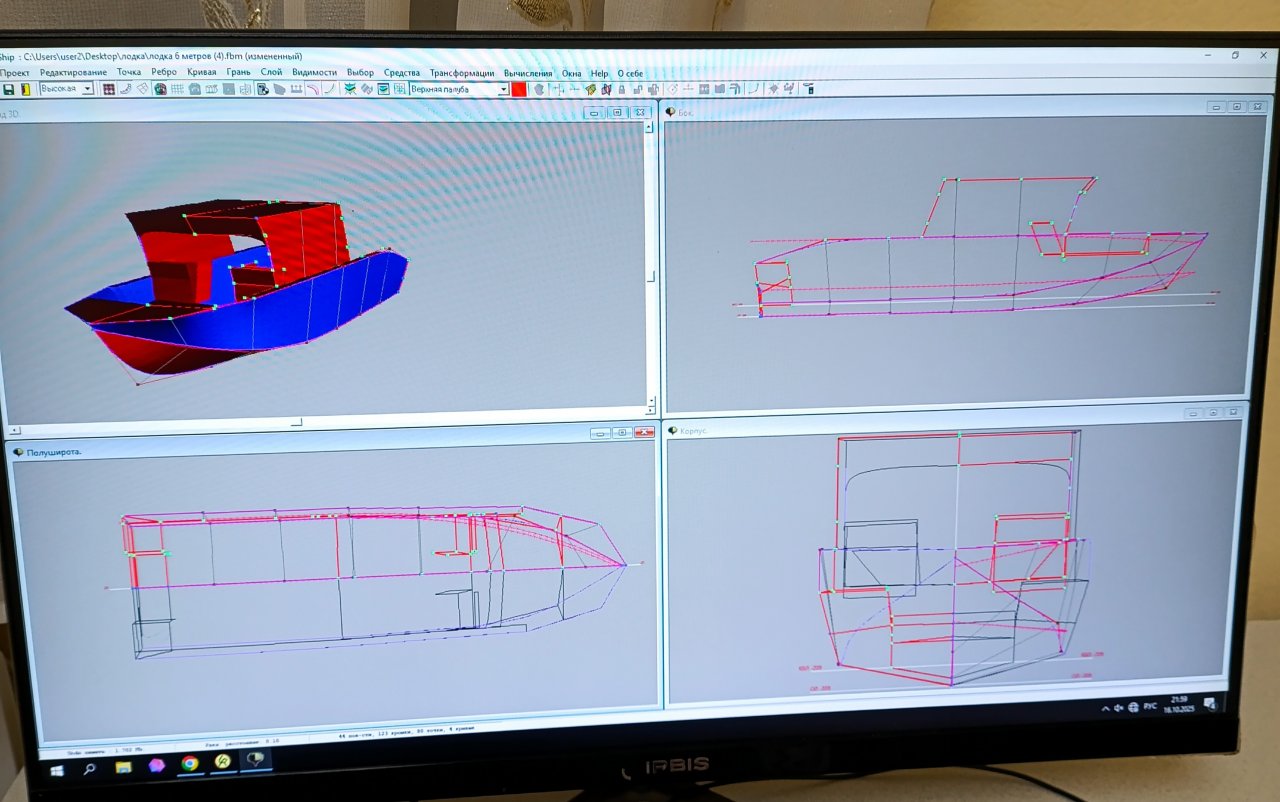

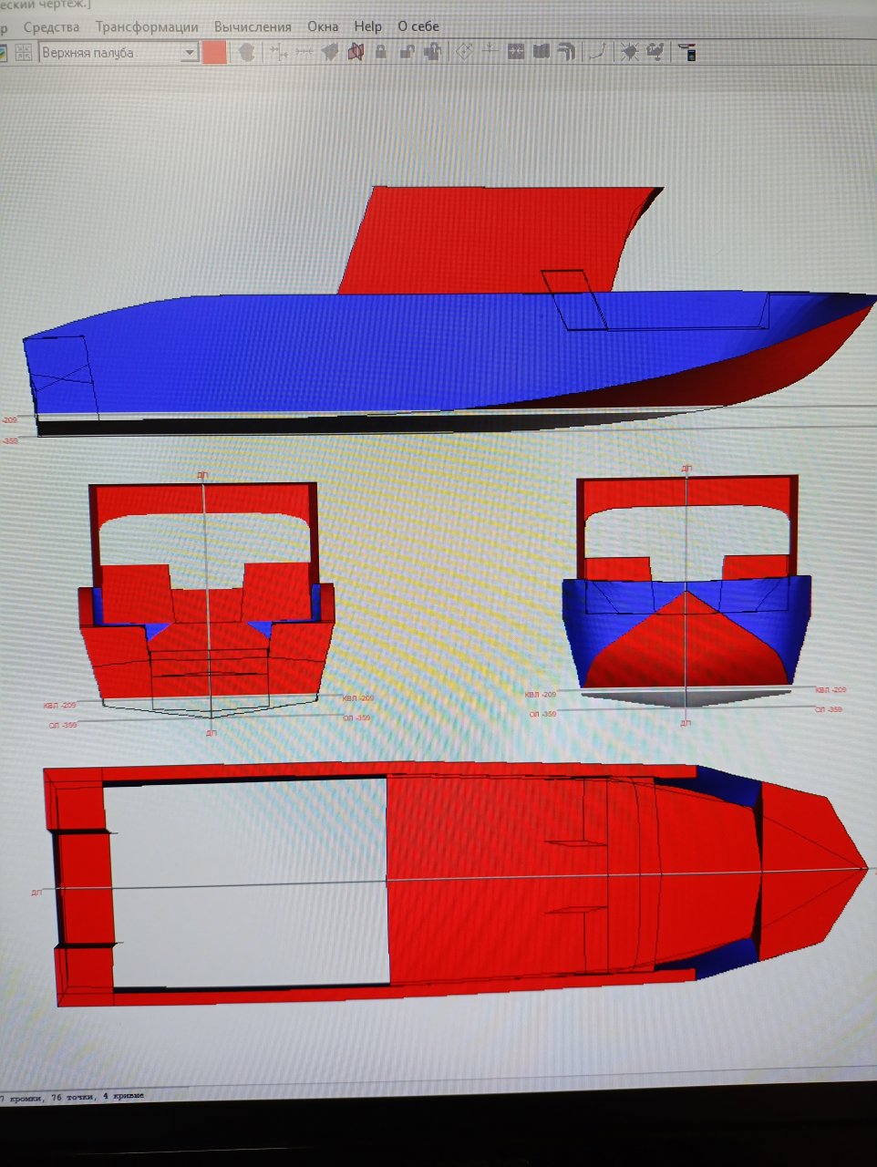

Всем привет! Работаю вот над таким интересным проектом, материал корпуса пнд, днище 10мм, силовой набор 12мм, борта палуба 8мм
Длина корпуса, м 5.9
Ширина, м 2.36
Угол килеватости на транце, град. 18
Макс. осадка м 0.4
Тип двигателя подвесной
Максимальная мощность двигателя до 200лс
Высота борта на миделе, м 0.850
Высота транца, м 0.640
Максимальная пассажировместимость 6чел
