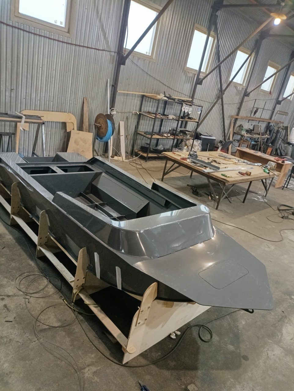

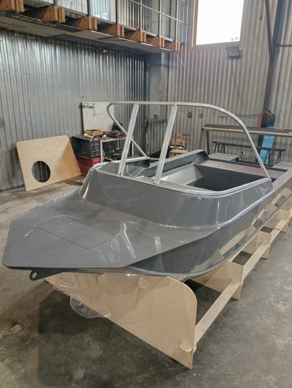

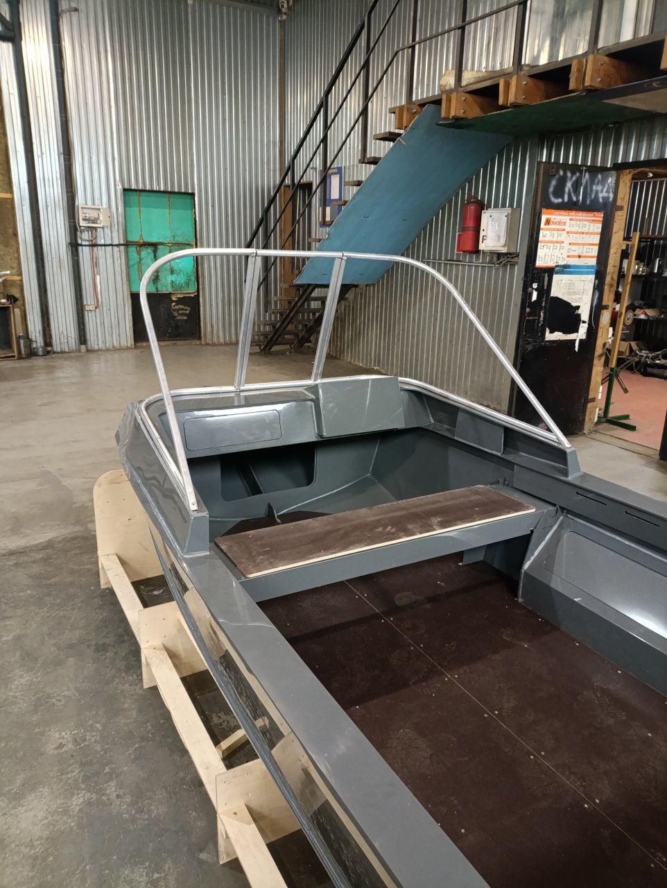

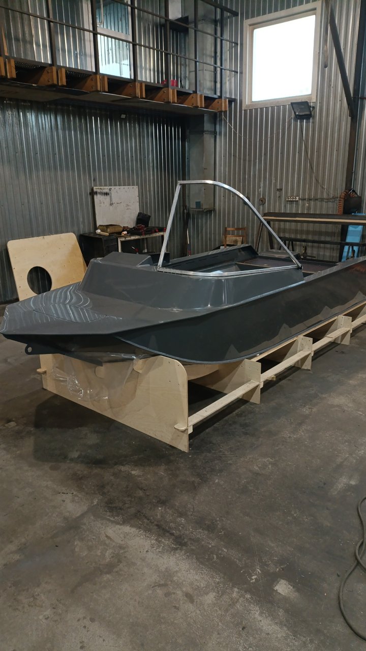

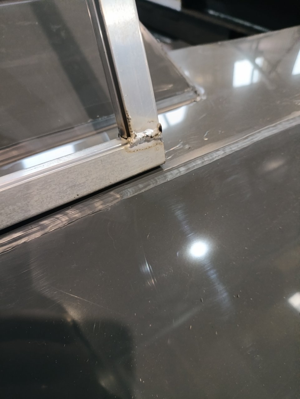

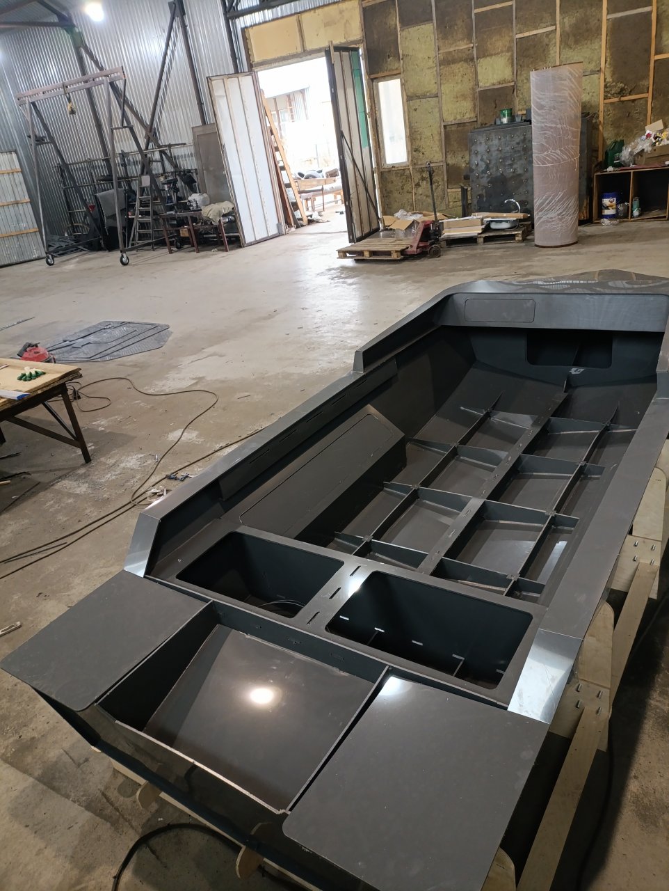

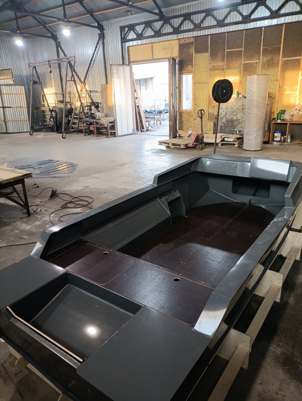

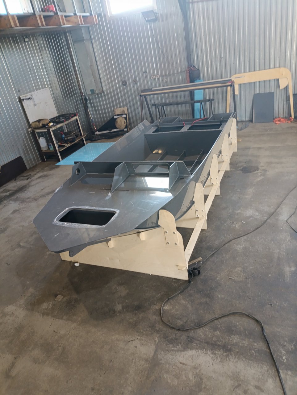

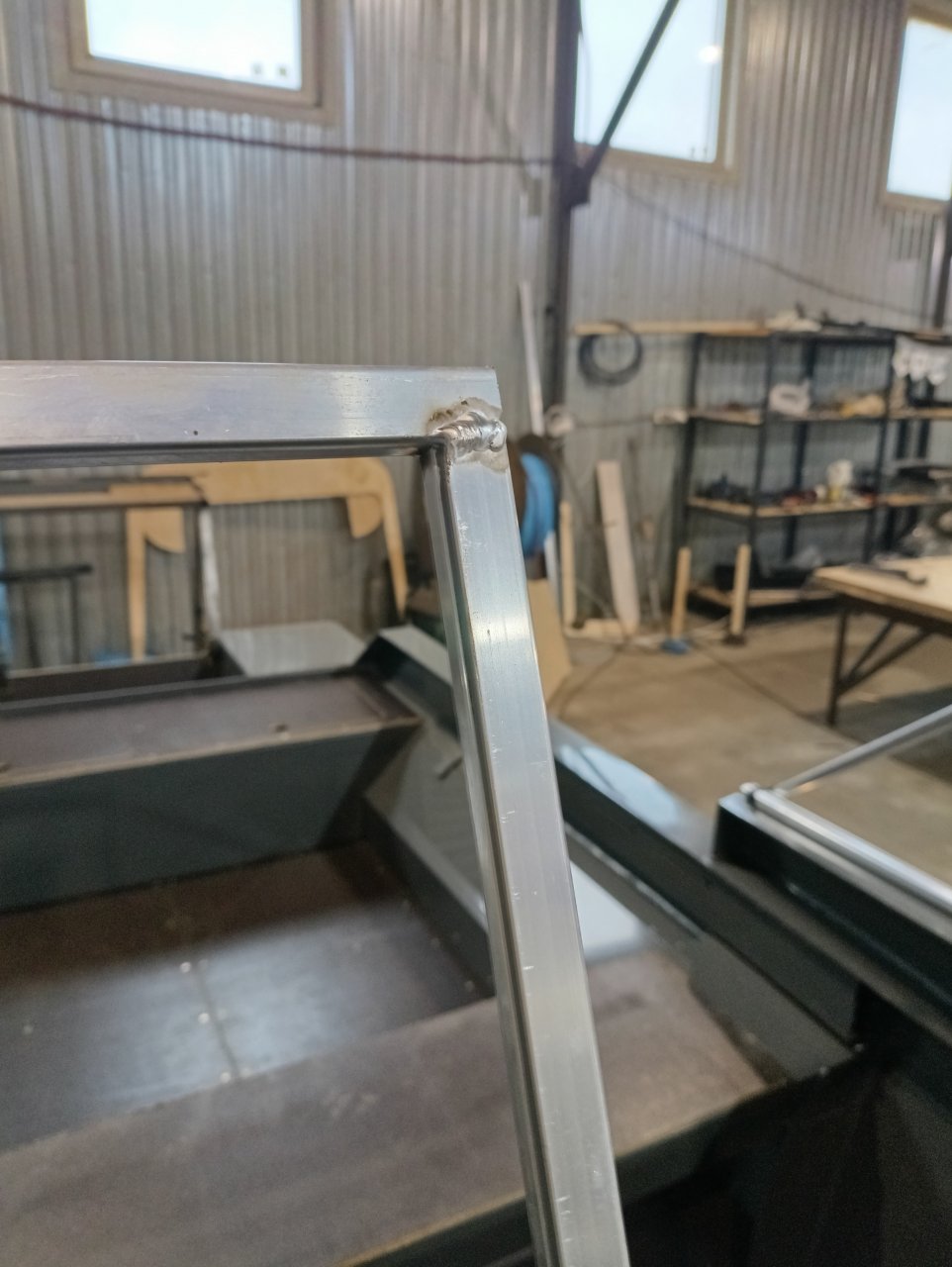

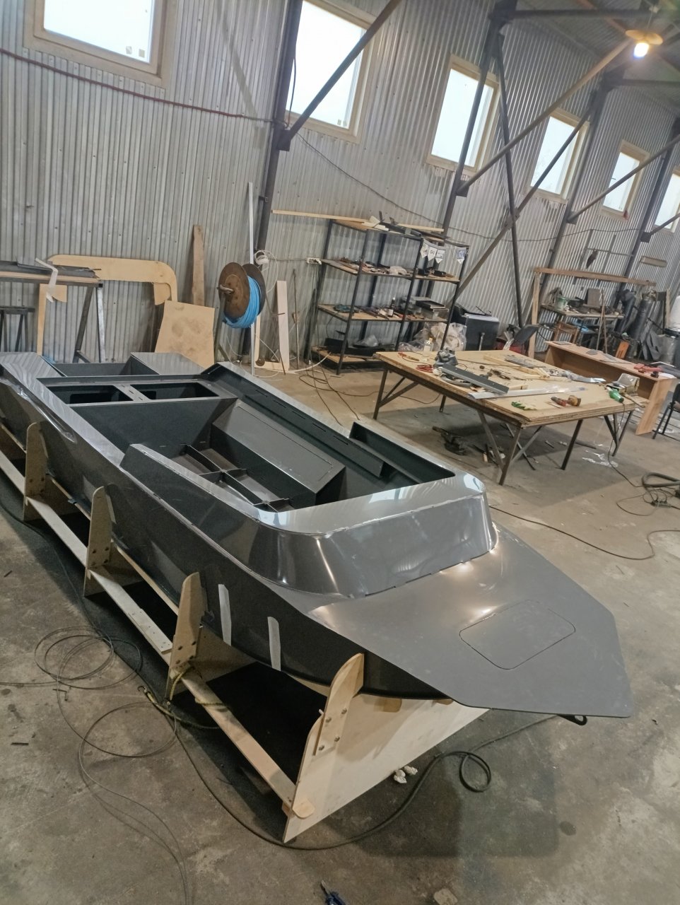

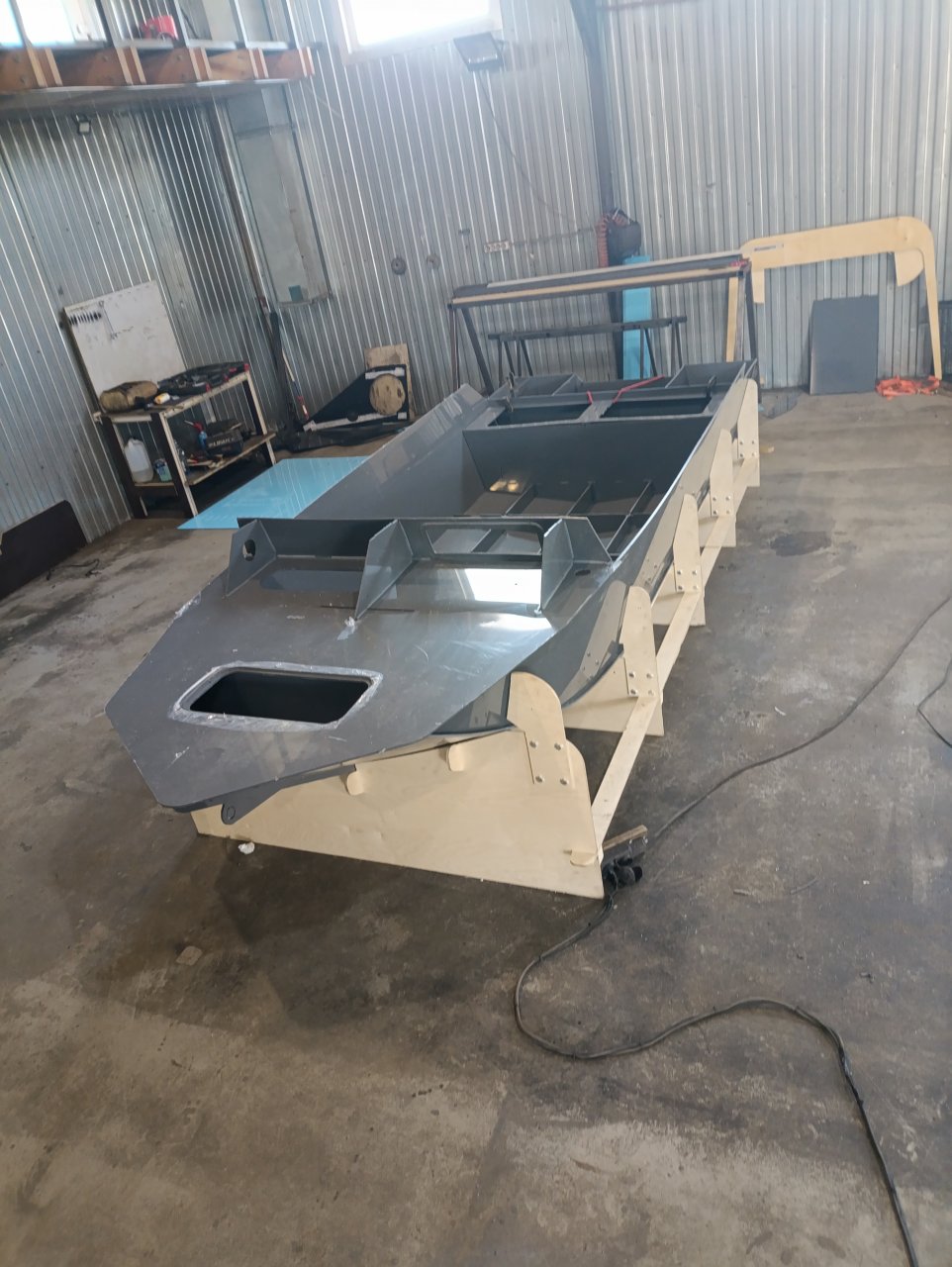

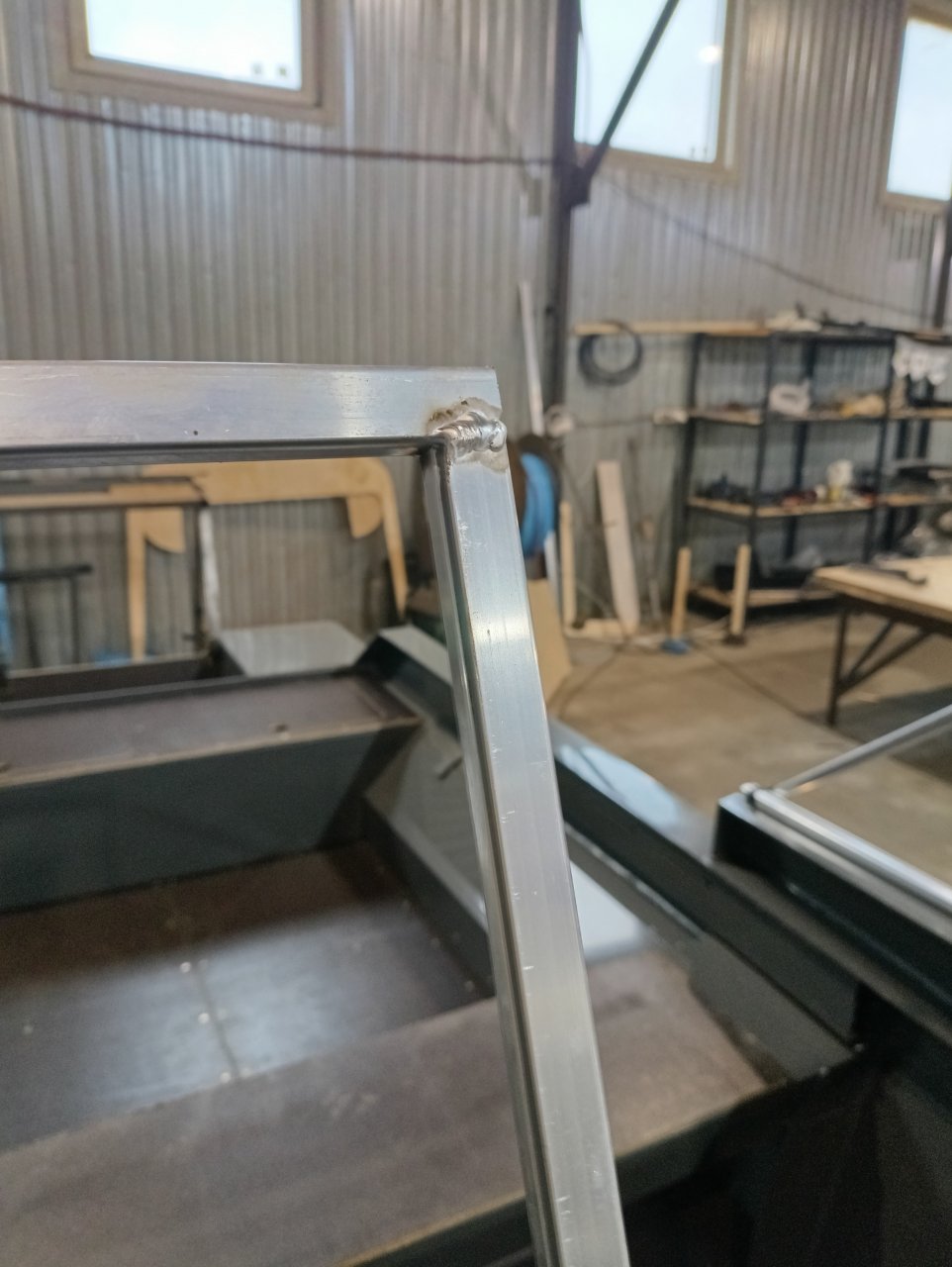

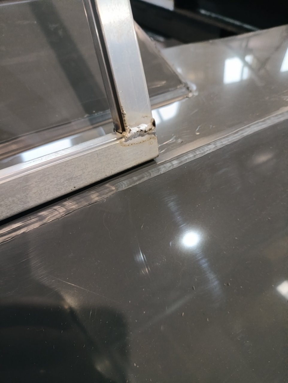

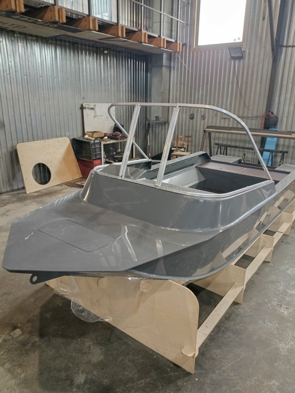

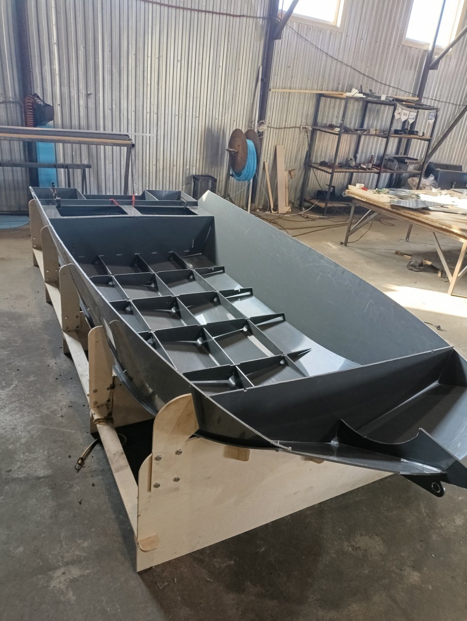

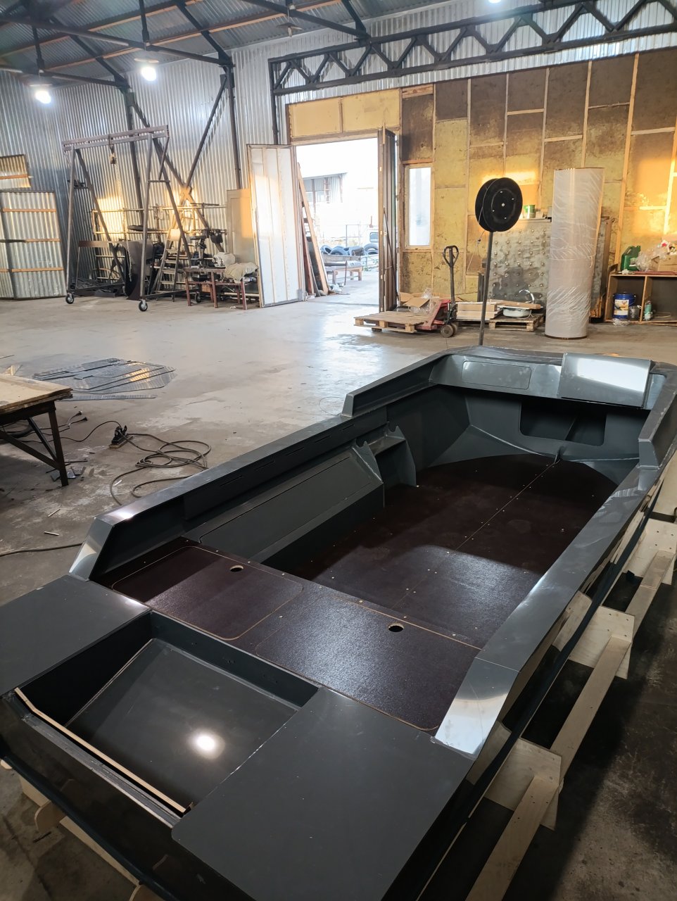

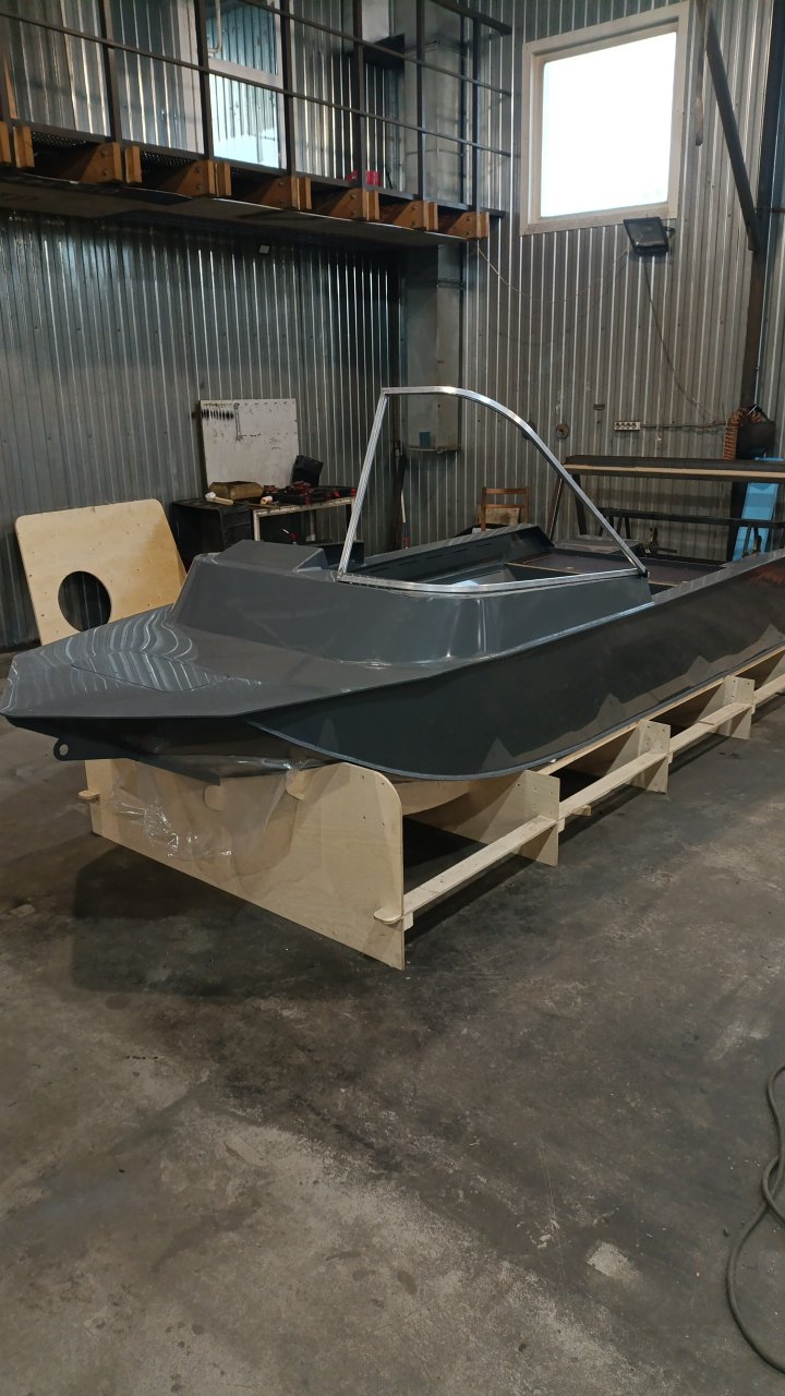

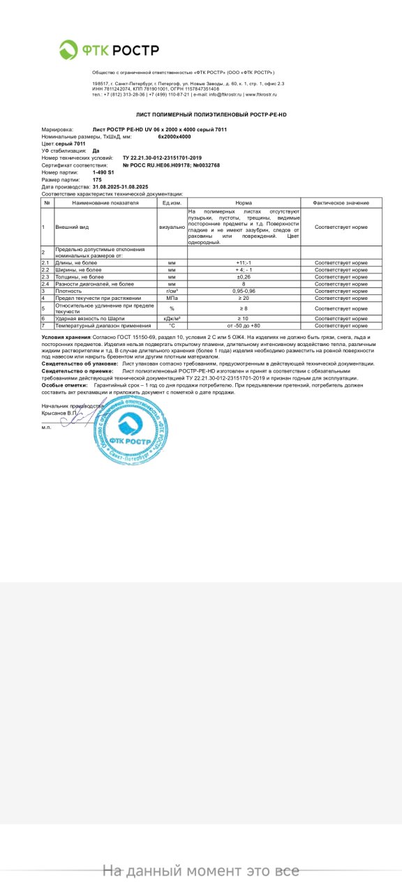

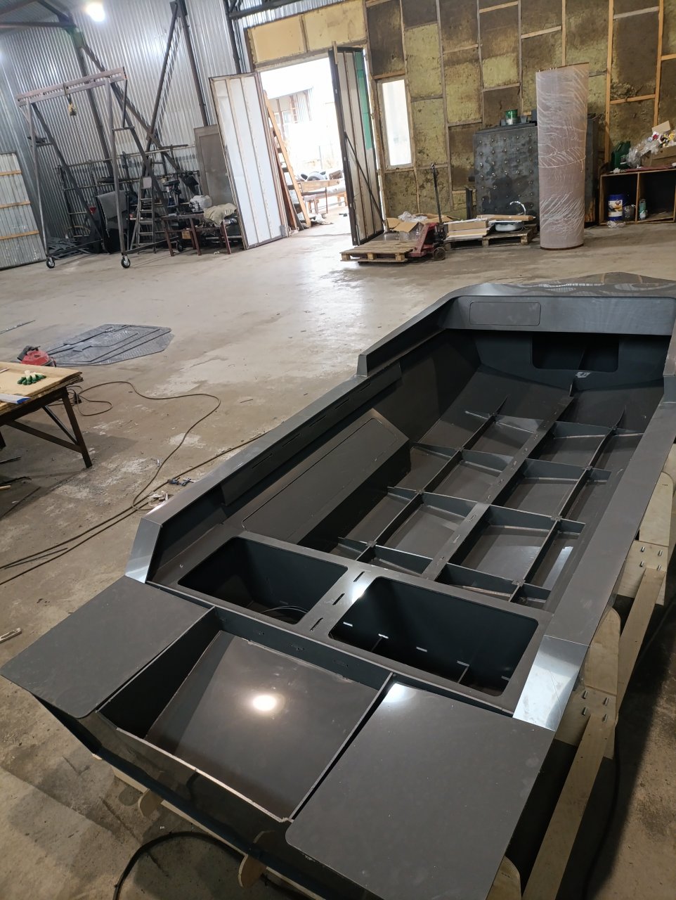

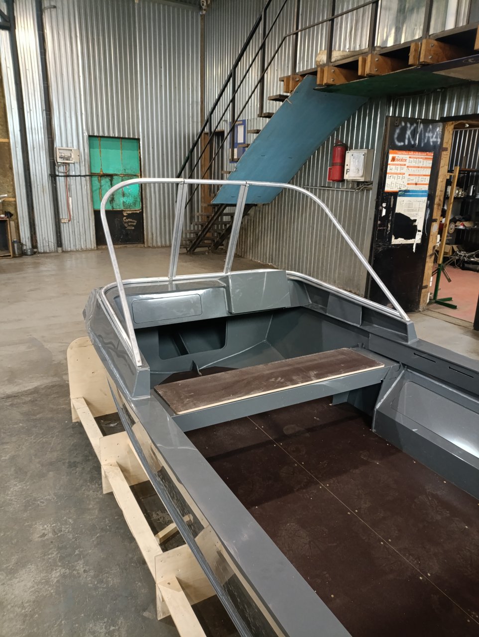

Всем привет! На одной лодке я конечно же не остановился, чёрный цвет нормальный но на нём видно каждую царапинку и пылинку. Решил построить с серого, цвет 7011 ну и вот проект приблежается к логическому заключению. Сегодня осваивал аргонную сварку, алюминий варил первый раз но вроде получилось. А так то лодку собирать это просто кайф, кто собирается но боится начать, не бойтесь, у вас всё получится!)
Это уже полный цикл производства с собственноручной нарезкой?

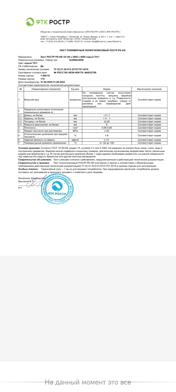

Ты это про лодки или про тазы и ведра? У меня в огороде лет 5 валяется крыло от грузовика отвалившееся из ПНД или ПП. Оно хрен знает сколько на грузовике стояло и у меня 5 лет под открытым небом валяется. Нисколько не потеряло в упругости или прочности, да и налета мутного не появилось. Зато тазы и ведра за пару лет мутным налетом покрывались и лопались. Только они не из ПНД , а из ПВД делаются т.к. он дешевле.
Сани-волокуши для рыбаков и для мотобуксировщиков редко у кого лопались если отформованы из нормального ПНД. При этом еще и сам ПНД разного назначения бывает. Для всяких игрушек и тазиков идет просто ПНД с красителями без стабилизаторов. Для уличных конструкций и всяких бассейнов идет с УФ-стабилизатором чтобы гарантированно лет 15-20 даже помутнений не появлялось на поверхности листа на широте Сочи или Владика. Только чаще всего самоделкины берут листы подешевле без стабилизаторов, но для защиты красят потом готовую лодку.
