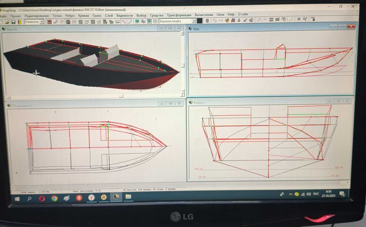

Всем привет! Работаю вот над таким интересным проектом, материал корпуса пнд, днище 10мм, силовой набор 12мм, борта палуба 8мм
Длина корпуса, м 5.9
Ширина, м 2.36
Угол килеватости на транце, град. 18
Макс. осадка м 0.4
Тип двигателя подвесной
Максимальная мощность двигателя до 200лс
Высота борта на миделе, м 0.850
Высота транца, м 0.640
Максимальная пассажировместимость 6чел

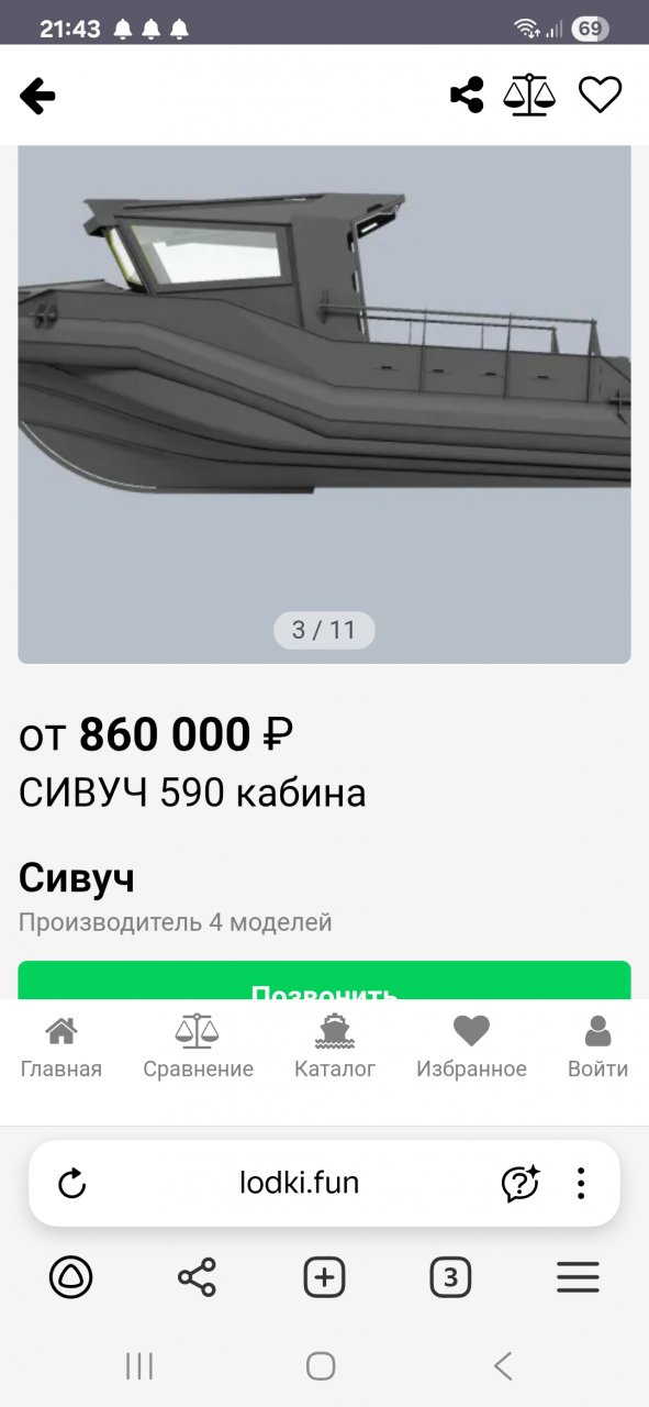

Кабинник?сивуч

Киль ему из свинца кг на 700 подвесьть и будет как ванька-встанька, не уронишь :hahaha:
Тут немного не так, если зделать баллоны, и на них поставить, то ход будет жосткий бить будет, если без баллонов и узкий и короткий ,будет неваляшка,заблюеш все что можно, а вот если зделать баллоны чтоб на ходу не касались воды, и в воду мягко входил, а в статике был устойчев ,тогда:good:
1 889
1 889
Надо будет посмотреть, там наверное киливатость дикая и мотор на 500 коней
Когда на волну чухморишь, моя 60 л.с. на грузовом винте ,чувствуешь как нагружается, и когда поподаешь в подошву, и когда скорость привышаешь с волны,
На гребне нештяк, и лететь с гребня :D
На короткой ветровой по ветру идти мягче чем по морской , по морской наоборот,против идти легче, незнаю, это я так заметил на своей лодке,без понятия почему

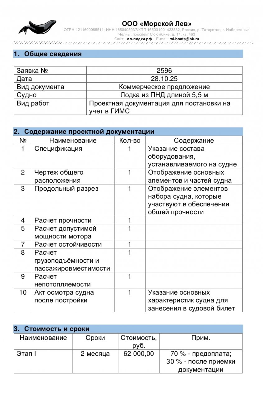

Мне этим просто некогда заниматься, сколько планируешь времени потратить ?)
Да при наличии всех размеров сделать можно быстро. Я взял рыбу и эпизодически, когда есть время, перерисовываю под себя. В принципе, осталось сделать чертежи шпангоутов, остальное сделал. Но это построечная документация для освидетельствования и классификации судна индивидуальной постройки.
266685
266686
Для сертификации серийного изделия, думаю, нужен полноценный проект..
