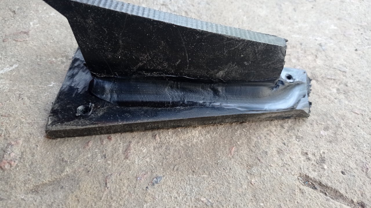

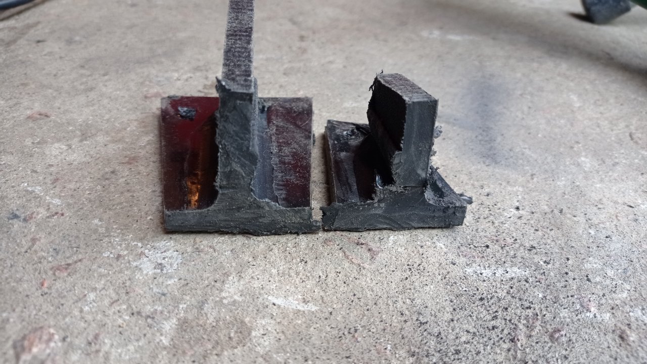

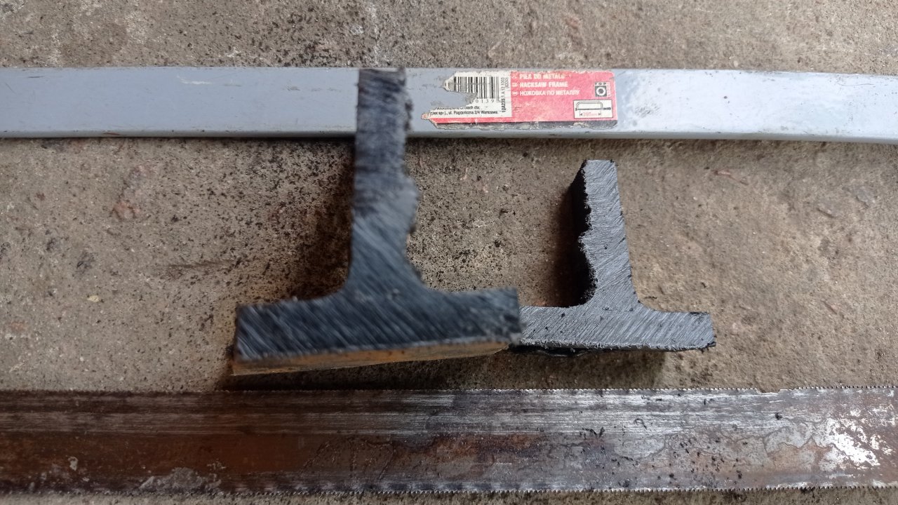

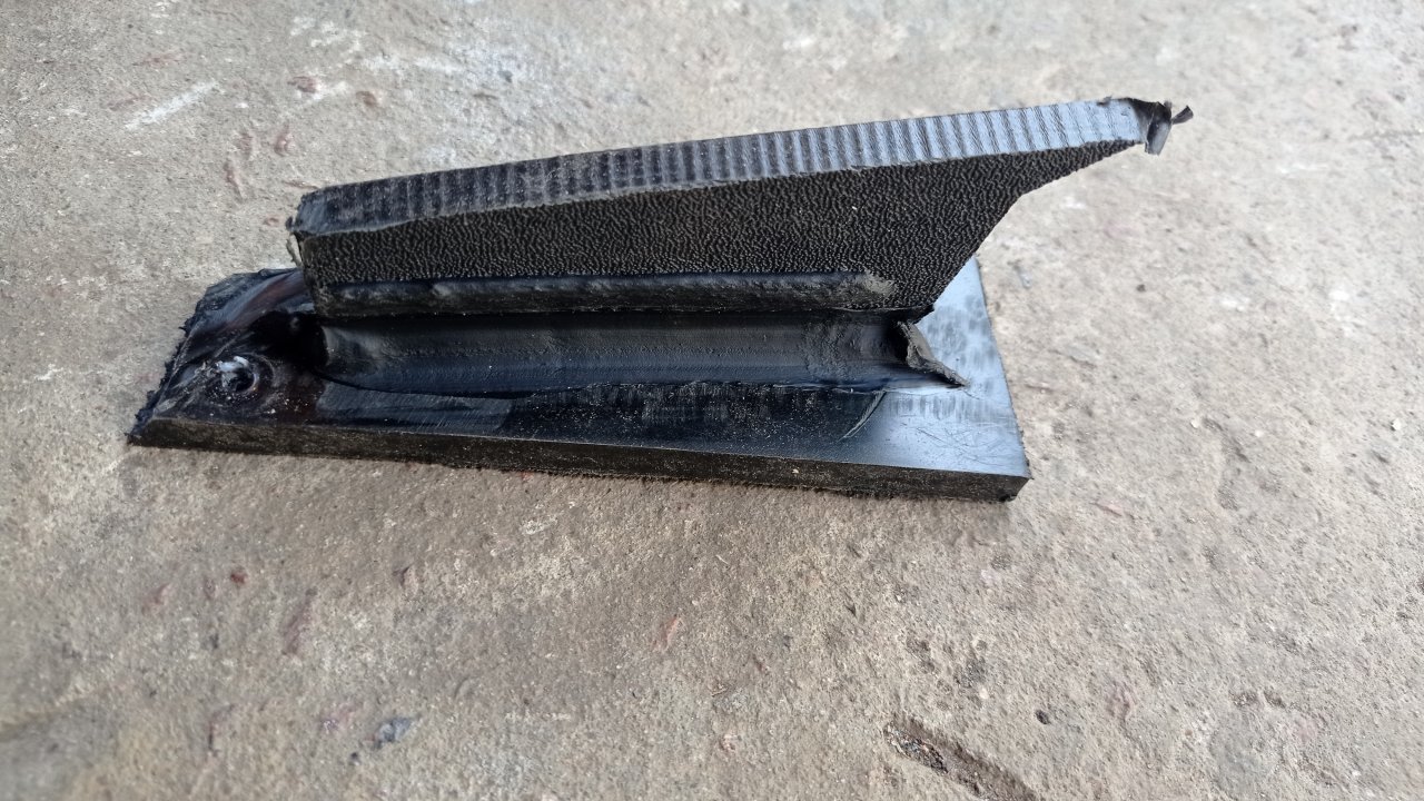

интересно посмотреть на швы в разрезе. Просто любопытно какие они получаются у того кто первый раз в руки экструдер берет
В засраной гей-компанией ветке выкладывал фото поперечного распила сварного Т-образного соединения

В засраной гей-компанией ветке выкладывал фото поперечного распила сварного Т-образного соединения Посмотреть вложение 264393Посмотреть вложение 264394Посмотреть вложение 264395Посмотреть вложение 264396
Ну и чо?
Что и требовалось доказать...швы проварены по бокам,торцевая часть листа просто примыкает к соседнему.Да и по другому и быть не может без предварительного разогрева прилегающего торца.Намазюкал по бокам экструзии и все,думал там хоккей?А предварительный прогрев шва был?А если был,то как контролировал?Вот то то и оно...самосбор он и есть самосбор.
Это хорошо видно на правой детальке.
И это с учетом местного разогрева пеенде при распиле и от этого небольшого замыливания среза.
Пригляделся, и правда все так и выглядит. Разделки кромок нет совсем. Правда, можно размером галтели шва прочность необходимую получить, но прутка сварного в разы больше потратить.
Что требовалось доказать то и доказано.
Материал шва полностью смешивается с материалом свариваемых деталей, образуя единое с ними целое. Вплавление одной детали в другую задачей сварки не является и не осуществляется. И задача полного провара здесь не стояла.
И это соединение на фото мне удалось разбить только нанося по нему удары обухом топора со всего размаха. Под моим весом соединение не разрушалось. Это показатель достаточной прочности. Яйкина кастрюля давно бы уже сломалась от такой нагрузки.
Открываем ГОСТ и читаем, как правильно накладывать швы. Для максимальной прочности на свариваемых поверхностях снимается фаска и непроваренную поверхнлсть можно при необходимости сократить до нуля. При, как было выше правильно отмечено, неоправданном увеличении расхода сварочного прутка.
Но это уже проектировщик определяет тип соединений исходя из нагрузок на них. Например, приварка днищевых и бортовых листов к стрингерам и шпангоутам не требует разделки свариваемых поверхностей из-за достаточности площади соединений и достигаемой прочности. А вот соединения других деталей делались стык встык кромками с полной проваркой соединяемых поверхностей или со снятием фасок вполтолщины свариваемых деталей с разных сторон, что также обеспечивала полный провар. Это транец и сами шпангоуты.
И тот непровар, о чём заверещал Яйка, не подумав, не является дефектом, так как шов накладывается с двух сторон толщиной, равной толщине соединямых деталей, что и проверено экспериментально..
