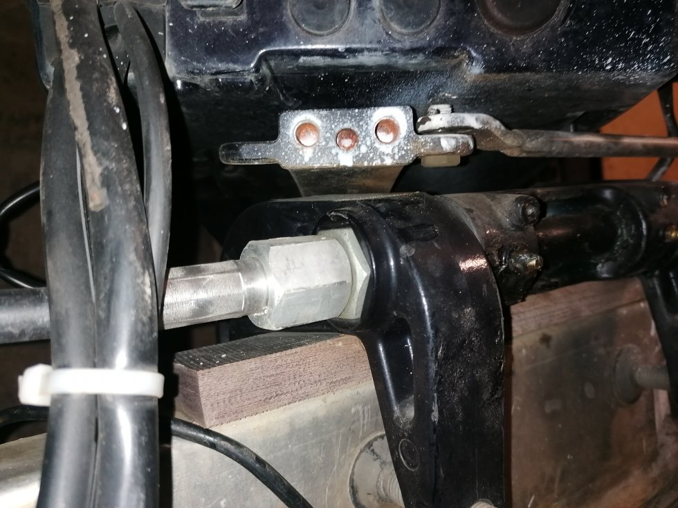

Так то если смотреть мануал, то у всех практически руль справа. Я взял Тоху 50ЭПТОЛ, руль слева, ручку на машинке ГР уже переставил под левую установку, проблем вообще никаких. А рулевую тягу(кочерга) можно и самому изготовить при желании. Сегодня кронштейн на мотор для рулевой тяги изготовил, с мотором в комплекте не идёт.
На больших моторах кронштейны не ставятся, там в рулевой сошке должна резьба быть.

Алексей приветствую. Вот в мануале(книжка толстенная)ни одного слова на русском, и даже картинок про это нет. А про то что не ставится кронштейн час назад только узнал. Люди скинули фотку. А я всю голову сломал, почему нет ответки к рулевой тяге? Японцы всё предусмотрели. Но мы же привыкли, чтобы было как на всех моторах одинаково. Сейчас фотку кину как должно быть на Тохах оказывается.
3 159
1 311
Вот.
Главно ведь я эти "уши" на сошке то видел, но и в мыслях не было, что к ним крепится.

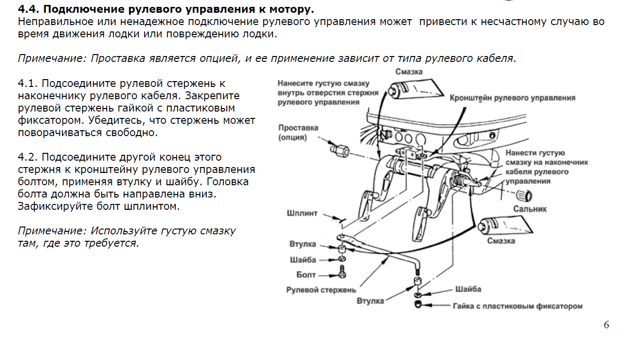

Прилагаю мануал на русском для своего мерка 50-тохи. Может поможет. Там на 49 стр картинка похожа на вашу.
