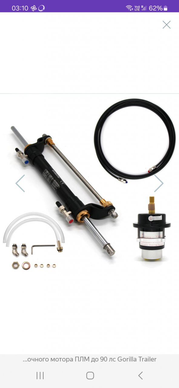

1 881
У меня была машинка и цидиндр, купил штуцера и трубку от пневмы камазовской и собрал.
В продаже комплекты от 100т.р.
Что мне не нравится в стандартных комплектах это то что переиещение двигателя корпусом цилиндра и шланги постоянно в движении. У иеня был цилиндр накручивающийсв как стандартный трос сбоку.
Таких как правило не найдешь(да и не везде встанет), но можно посмотреть комплект с цилиндром крепящимся к рецессу.
35000т₽
Тот который двигается с шлангами дороже, но он 120л.с.,этот до 90л.с.

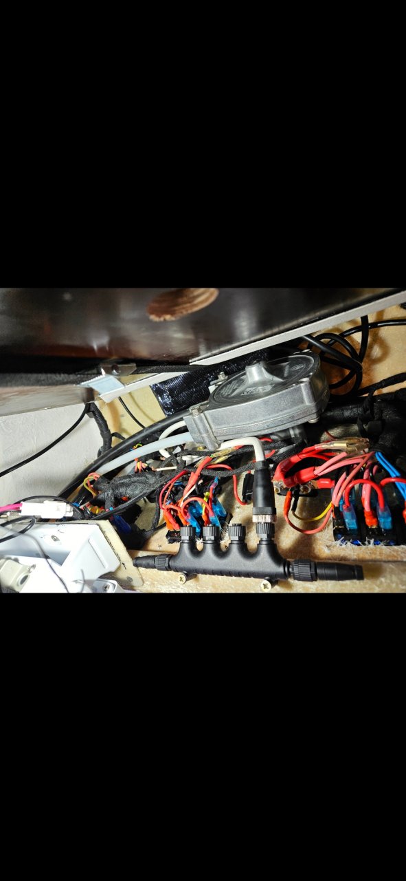

Мне хватает заботы, к этому дерьму ни когда не вернусь и ни кому не посаветую, место занимает караул,так как тросса идут ,у меня под понелью куча всего стоит нужного, и еще слаживаются спальники, торцами прям туда где бы шол тросс, минус блоки плавучасти, они забиты по самые борта, да и читал, что случеев обрывов больше с этим гавном,чем с троссом нормальным, точнее не трос хрясь и пополам, то с ролика свалится, то с хомута расплетется ,вобщем вывод ,место ему в мусарке, куда его с бооольшим удовольствием и отправил
Еще и дыры в рундуках для этого говна делай,
