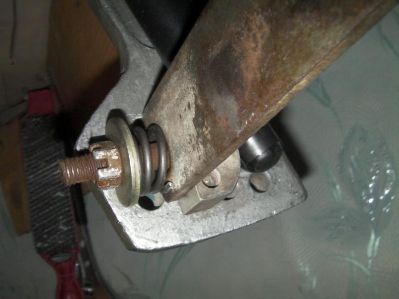

Прочёл Дима тему!!! Нашел решение автора!!! Вот только на видео очевидно ещё не доработанная конструкция по этому и выводы соответствующие. Сравни упорную пластину на видео с доработкой автора вот фото. Дальше видео в теме я видел где уже с аварийным режимом, думаю всё теперь ясно стало :yes: :good: :hahaha:
