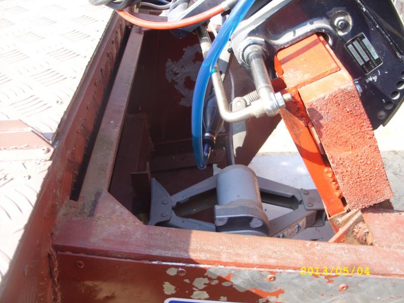

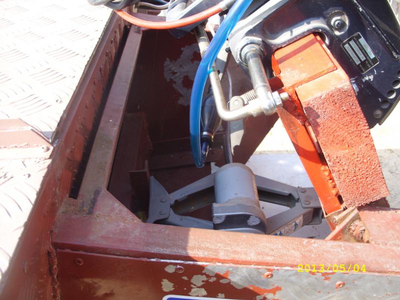

Там выше болт сквозь транец на 10мм(его не видно) коленный с подвески тойоты (они не так сильно ржавеют) с прокладками в виде пластин с той стороны. Думаю, более чем достаточно. Пробовал виснуть на ногу, все крепко ничего не гнется.
А эти шурупчики не силовой элемент, так для небольшой поддержки пластины,(их можно было и не вкручивать) когда дырку сверлил, они уже заменены на нержавеющие.
Сегодня целый день провел на реке, сказка! Руки давить на кнопку не болят)))

Я ставил домкрат на выносной транец Днепра,довольно быстро поднимал.

сезон отходил,не сломался,потом лодку продал,вроде до сих пор ходит,зависит от угла под каким установлен домкрат.
