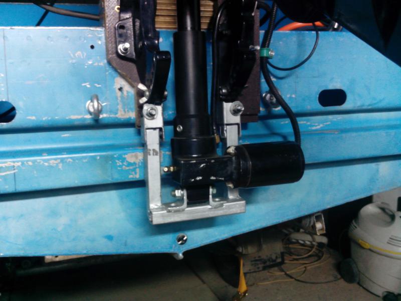

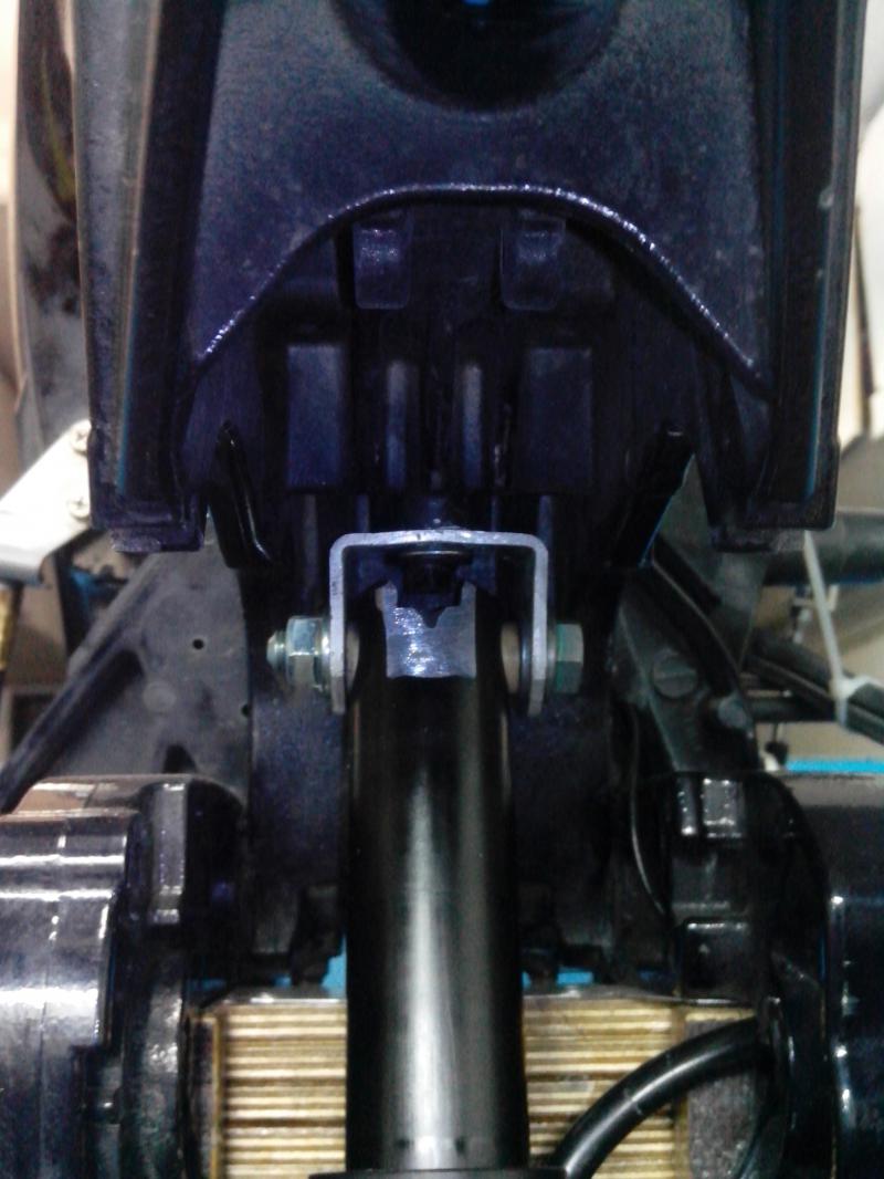

Прошло два сезона и мой электротрим не утонул хотя в воде был по самые уши!
Это меня радует, в этом году поменял лодку, пришлось переделать конструкцию устройства.
avgefke
16.06.2013
Алтай, Барнаул
Неман-2
Tohatsu 18, Suzuki df20ats

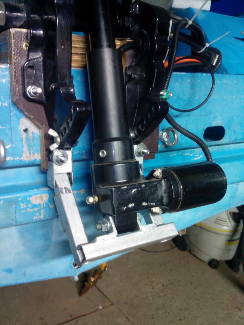

Собственно пока еще нахожусь в процессе переделки
осталось устройство фиксации при реверсе.
Конструкция в черном железе
можно все это повторить в нержавеющем варианте, что для меня не актуально, ибо вода у нас пресная

Отличная работа Лёш :good: По фиксатору на реверсе: может проще не сильно газовАть на задней передаче?... проблема ИМХО не стОит головоломания :pardon:
Не, я доделаю, как будет время. Полноценный реверс нужен. пробовал мотор выпрыгивает
Масса лодки увеличилась конструктив должен быть не сложным и надежным

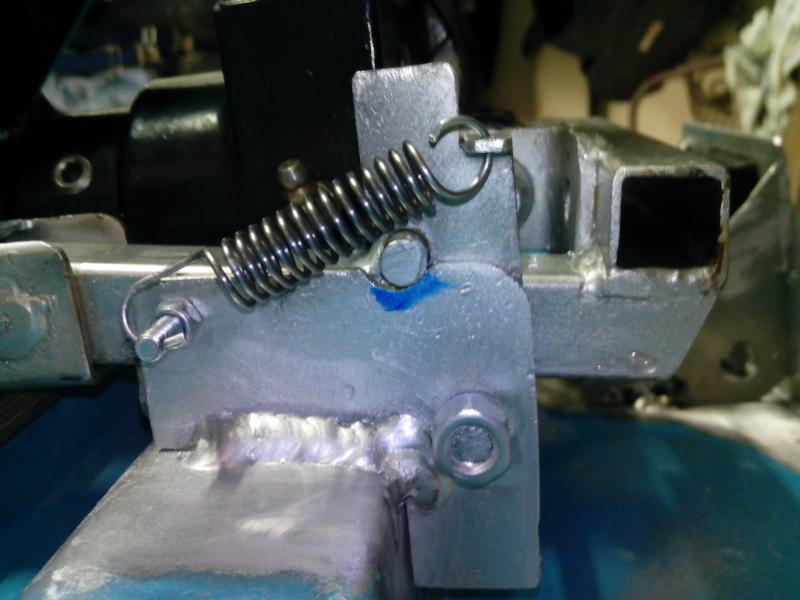

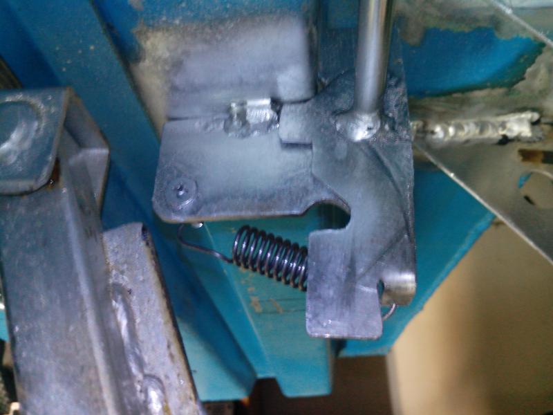

Все доделал!
Пришлось приварить два уха к транцу ось с флажком и пружинкой, работает лучше чем ожидал
При небольших нагрузках флажок держит рамку а если надавить посильней рамка отодвигает его и может дальше свободно перемещаться вверх
Если рамка опустилась вниз флажок снова становится на место. Получилось устройство типа механического триггера.
Провел полевые испытания, все работает великолепно!
Кстати, можно развивать эту идею дальше в плане фиксации двигателя в мелководном режиме при срабатывании защиты, причем в нескольких углах наклона всего лишь изменением конфигурации флажка
Но это уже наверное в следующей серии. Главное добился желаемого есть дела по важней :crazy:

Неа... не угадал, смотри как аварийный "сброс" работает на видео :)

911
Упорная пластина зафиксирована на пружинах вместо резиновых демпферов, пружина просто деформируется на одну сторону и защелка легко соскакивает с пластины... всё гениальное просто :D ...

Крючек схОдит без проблем, на видео видно, а поднимается обычным приводом авто замка двери... темку прочтИ, я ж ссылку кидал ;)
Ааааа срабатывание пластины при наезде на другом видео.. в теме найдешь :yes:
