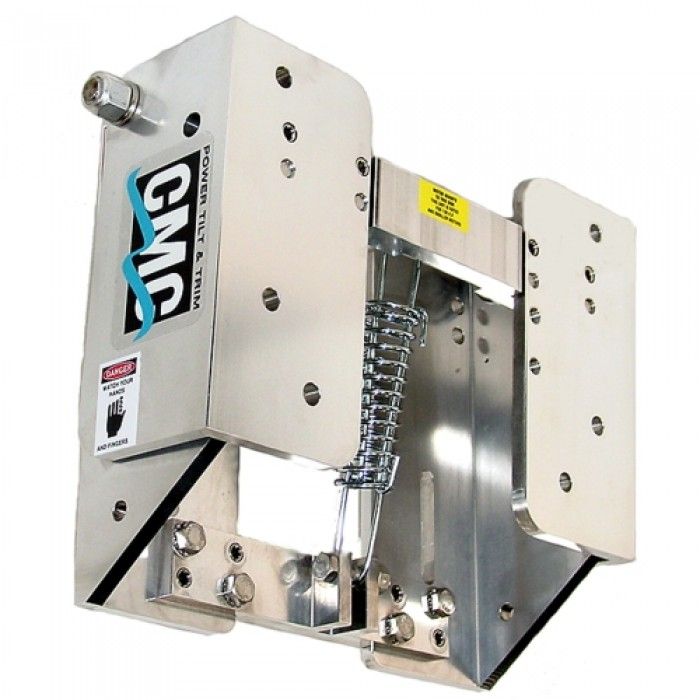

Ну пружинка на картинке... это все понятно. А где сам гидро-подъемник?
Rusdis
05.03.2012
305
19
Руслан
Прогресс 4
Sea-pro 40 ES
Аха-ха! Вот будет ржачно смотреться, если на транец под короткую ногу прикручиваем эту байду, а уже к нему подкручиваем такую же штуку с самим подъемником. И на последний ставим сам движок! =)))) (но только с длиной ногой уже)

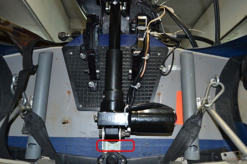

Уже прикрутил, размер актюатора приятно порадовали в принципе все, как надо, пока черновой вариант, без водных испытаний, провода и электросхему осталось собрать.
Чет терзают меня смутные сомнения, глядя на моторчик, что он защищен он попадания внутрь воды на 100% при длительном погружении в воду. Выводы проводов уплотнены резиновыми втулками, не очень плотно и болты тоже не вызывают доверия. Хоть разбирай и смотри пока не поздно. Задал вопрос продавцам, пока еще не ответили. С аварийным откидыванием еще надо покумекать. Сейчас верхний конец штока упирается в выступ сапога мотора, позволяя мотору откидываться. Соединил мотор и шток двумя пружинами как у выше упомянутого девайса. Мне кажется это не совсем правильно, хотелось бы сохранить прежний функционал на 100%
Кстати, как это все сделано на больших моторах с заводским тримом, кто знает?

Если мотор со временем не утонет то получилось не плохо, провел водные испытания!
На этом возню с тримом можно завершить

Всем, кто заморочился на эту тему, рекомендую данный актюатор, сделан так, что не требуется концевых выключателей. В крайних положениях шток выходит из зацепления, мотор свободно продолжает вращаться.
Это мне очень понравилось и еще малый вес, что не мало важно для маленьких лодок. Шток, если вдруг все электричество умрет, можно быстро и легко закрутить рукой, освободив верхний конец все электрическое хозяйство обеспечивает маленький, стартерный, гелевый аккумулятор от скутера емкостью 7 или 10 АЧ. точно уже не помню. Электрического голода пока никогда не испытывал.
Цена конечно, не очень бюджетная но, мне надоело таскать мотор из воды.
Лодкой пользуюсь активно, надеюсь, оправдается надежной работой.

Лёш, зачётно получилось :good:
Только вот кажется что шурупы вот эти со временем раскачает. Тут бы болтик шестёрку, нержавейку.
