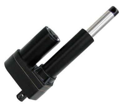

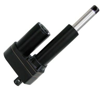

Гидро подъем - в электро подъем.Давайте обсудим вот такую идею :) с использованием домкратов или актуаторов
Вот сайт где их не мерено для различных целей.
http://www.aktuator.ru/Industrial_Actua ... S10A.shtml
НЕ реклама - только для самоделкиных :)

Лёш у мну такое очучение, что на этих самых актуаторах сделаны транцы "Panther" с электроприводом :)
з.ы. чёт по ссылке ценника невидно :unknown:

Вероятно да.Цена на них правда в среднем 120 евро.Домкрат на рынке 2500р.
Re: Гидро подъем - в электро подъем.
Ну 120 енотов за актуатор ИМХО вполне себе :good: ... ну и повторить транец Саши(K A I) который на МКМке у него был :yes:

Цена как за лебедку хорошую. :)

Дешевый путь конечно что предложил ovchinnikov 1966 но нужно учесть это
Международные стандарты защиты (IP Standards)
http://www.comkas.ru/tech/ips.html
Класс должен быть не ниже IP67-68
У этих актуаторов самый высокий IP66
Как-то так

Значит надо искать те - что "проходят". Если кто то собрался производить. :)

На "мотолодке" кто то из домкрата такого тримом заморочился, только тема заглохла. Вот если актуатором транцевыми плитами управлять, должно получится :good:
Поглядел на баджере-готовые есть за 5 т.р. :D , смысл отпадает.
http://www.badger.ru/shop/catalog/boats ... /34070.php
http://www.lencomarine.com/index.php/lenco-actuator
90$
http://motors.shop.ebay.com/Boat-Parts- ... p=15&_sc=1

В принципе "больное место" эл.мотор с редуктором , выход питания.Разбирал свою лебедку, не очень она и защищена.Промазывал силиконом строительным, пока не подводила, под водой минут 30 точно была пока "цеплялись.
Очень (фирменная) похоже на механизм эл.отвертки и шуруповерта или усиленного активатора авто дверей (12кг).
Вот нашёл такой- http://www.aliexpress.com/item/Stroke-1 ... 20869.html , но сомневаюсь будет ли поднимать, в применении написано - лодка, класс защиты IP65. нагрузка 750N, кратковременно до 900N.
niki73 сказал(а):
Вот нашёл такой...
Блин ~ 3000руб. с доставкой - "вполне себе вполне" :good:

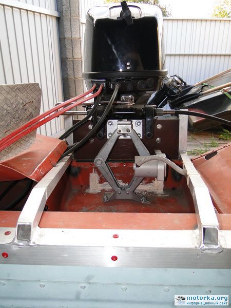

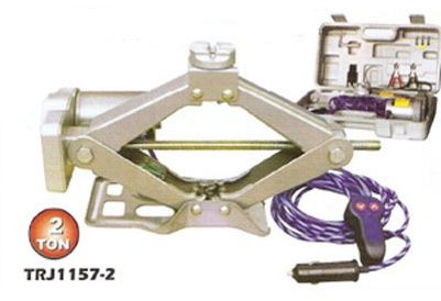

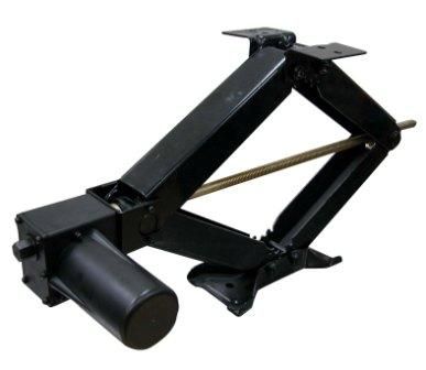

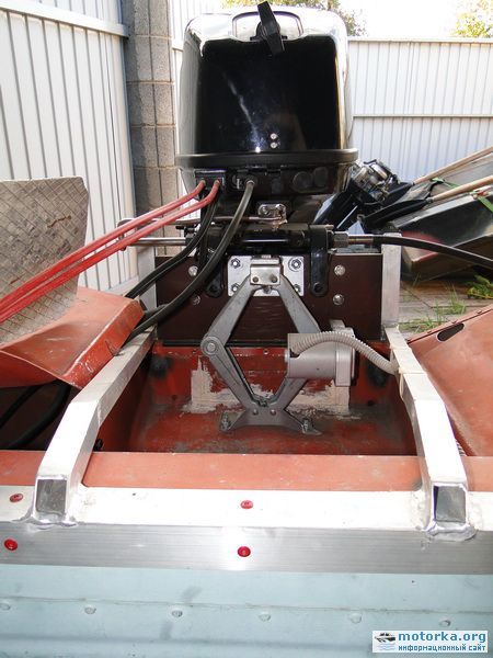

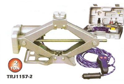

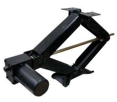

Дим,купил электро домкрат.Поднимает ну очень медленно.Провод с пультом верх-низ.Правда уже сломали, не отключается при полном подъеме.и опускании :D Вот на транец его можно заделать.
Сергей приветствую.Купил такое чудо.Поднимает машину так,что пару чашек кофе можно выпить.Если для подъема мотора надо, как то редуктор переделывать, или выбирать какой из них самый "быстрый". Покупал для машины жены, все полегче если что :)

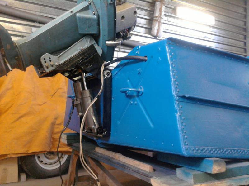

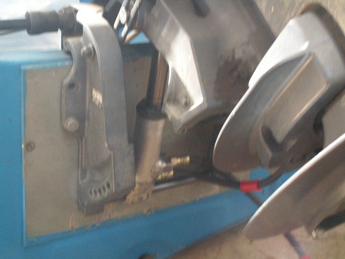

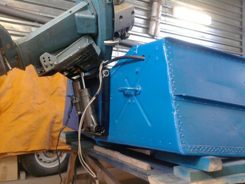

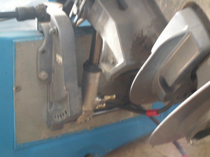

Мы химичим под Ямаху40 вот такой подъем.Это главный цилиндр.

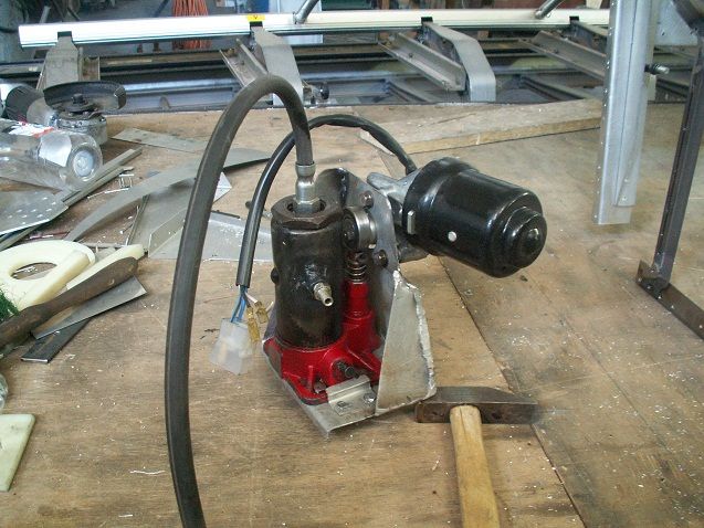

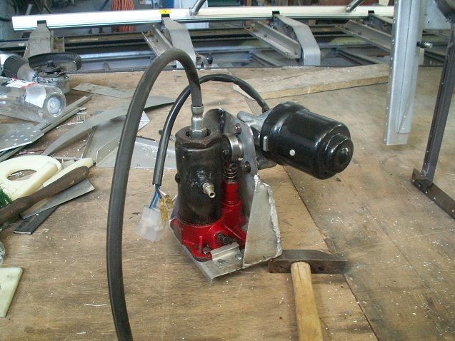

А это рабочий
Здорово.От чего рабочий?
1 китайский домкрат по 600руб,располовиненый на 2 и привод стеклоочистителя за 1200руб.И автомобильные шланги от тормозной системы.
Сергей,как поднимать будет понял. А как опускать?? Может не вижу чего :?
зуша4
15.03.2012
993
201
сергей
прогресс2, аэроглиссер, зуша4
сейл40, мс40, митсубиши1,8
Опускать можно штатной крутилкой.Но у нас будет электроклапан.Короче:подъем :включаем моторчик.Опускание :включаем электроклапан,который скидывает давление.Теоретически все работать должно,как на практике выложим после испытаний.Если получится-это почти бесплатный гидроподъем любого мотора.Только домкраты выбирай по мощности.
