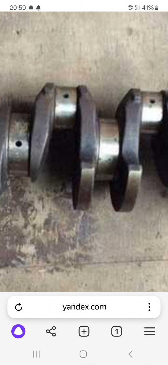

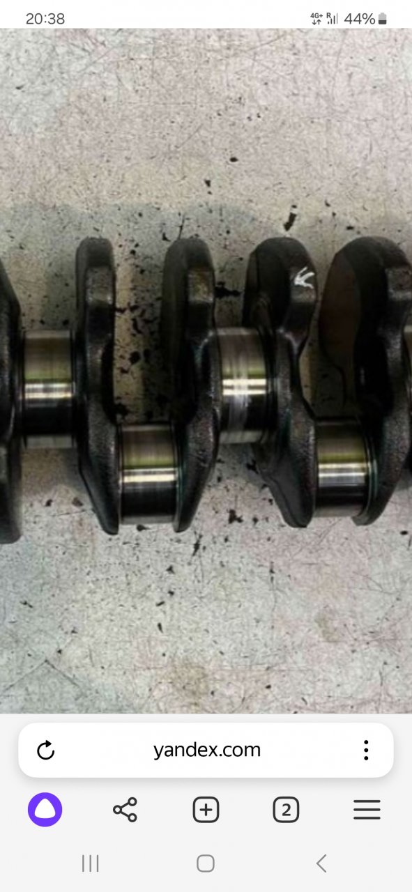

Что я выдумываю? Ты кроме китайского хлама в руках вкладыши держал? Я тебе реально говарю , что разные вкладыш ставятся
На вот тебе два колена, все с 2.5 об.ема,разная ширина вкладышей, на узких ресурс мотора больше чем на широких, знаю что это за моторы
На вот тебе два колена, все с 2.5 об.ема,разная ширина вкладышей, на узких ресурс мотора больше чем на широких, знаю что это за моторыПосмотреть вложение 258752Посмотреть вложение 258753
Есть коленвалы стальные,а есть чугуняка.Веса разные,технологии...Диаметры шеек...
Отсюда и разница в ресурсе.

Ага, только вкладыш изнашивается , проварачивается ,и губит шейку коленвала, перегрев и элипс, частицы образива в масле, не достаточная смазка, не качественная смазка,
Нехер жопу с пальцем сравнивать. Один вал от рядной четверки, а другой от V-образного.

Лаадно ,чего там , 2.8 дизель и 2.5, у 2.8 уже,4 гаршка
Ладно спор ни о чем, так как ширина вложена в двигатель теми кто его создавал
А если честно ,то первый раз сталкнулся с днепром, там широкие шейки колена, ооо, думал я , крутяк, чем шире тем лучше, оказалось все не так ,при том вычитали тогда в журнале или книге, нэта еще небыло,
