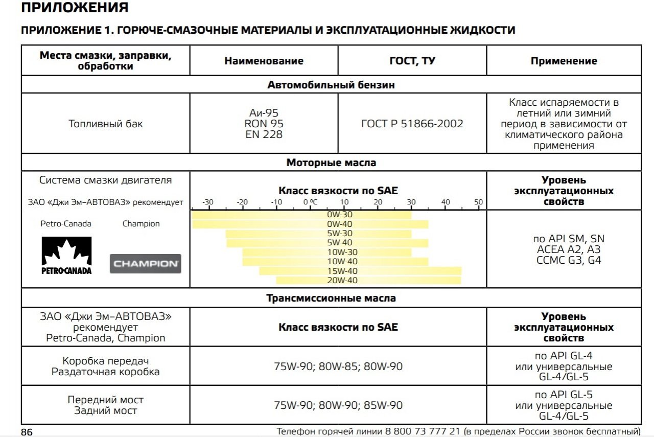

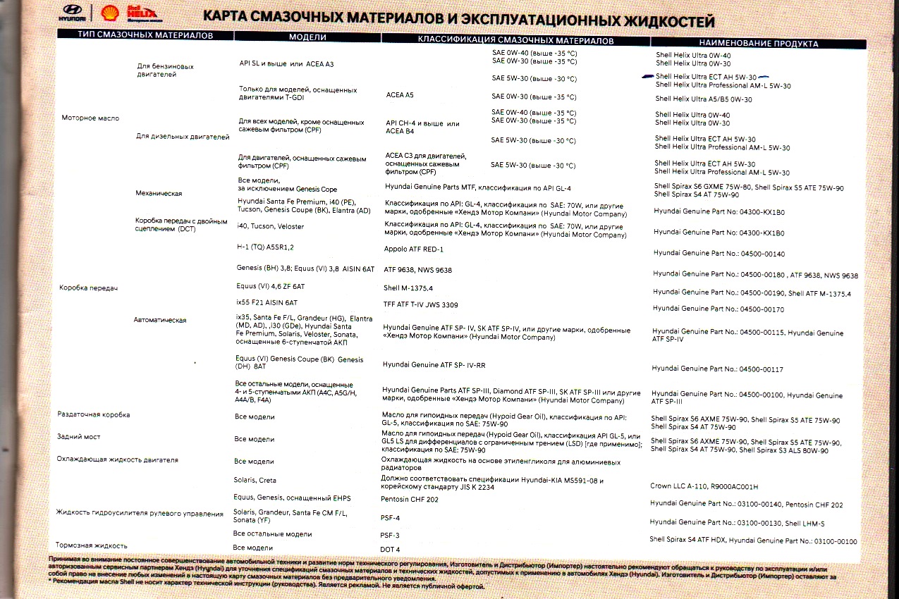

В первую очередь ориентируюсь этим. Правда масла что здесь рекомендованы, покупать на нашем рынке уже лучше не стоит.

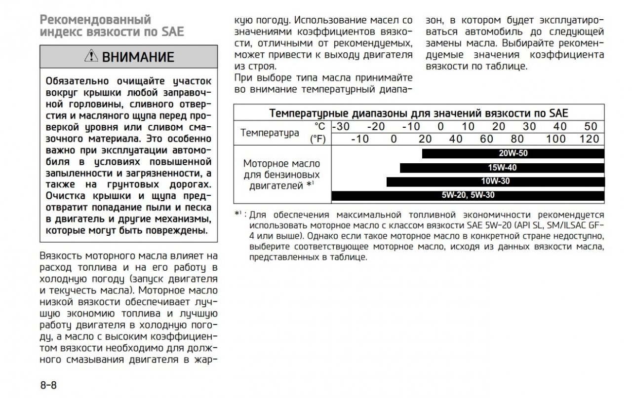

  1. Из личного опыта считаю что жидкое масло лучше.
  2. Инженеры хонды явно не дураки
yaua1974
09.10.2020
8 981
2 815
Покровск
Вязкость масла подбирают не по погоде.А согласно зазоров в трущихся парах.
В малый зазор-не пролезет густое масло.
В большом-жидкое масло не создаст нужной пленки и будет ее срыв.
Поэтому в некопанный мотор лучче лить то,что рекомендует завод.
А щас в моторном деле модно сплошь уменьшение до нельзя зазоров.Борьба с шумностью как бэ...ресурс опять же...Но и требования к маслу...
Ничо вроде нового...
Золотые слова. Не раз задавал здесь вопрос мотористам про зазоры, в том числе и технологические у моторов. Кто каждый день моторы ковыряет. Например диаметры отверстий в к.в. или толкателях клапанов,Ни один не озвучил пропускную способность канала + текучесть масла. Может я и ошибаюсь, но я думаю что связано все с экономией топлива. За это идет борьба у разработчиков двс. Экология вторична.
1 880
Дело в том что насос масленный ,отнимает не хилый %мощи у двигателя, и чем гуще масло тем тяжелее его толкать, ,да и в придачу еще и диаметры отверстий малые, понятно что сработает клапан на насосе, но он то как раз и на высоком давлении и сработает, потом фильтер, будет срабатывать обгонник ,
yaua1974
09.10.2020
8 981
2 815
Покровск
Георг Ом
01.07.2016
5 967
1 912
Богородск
Совсем не туда ход мысли пошел. На свежих движках зазоры очень маленькие между вкладышем и валом, и более жидкое масло также утекает в зазоры, и вязкое трение примерно такое же как и у старого движка с большими зазорами и более густым маслом. Зато из масляных форсунок жидкое масло лучше распыляется, и кольцам по более жидкому маслу на стенках цилиндра легче работать. Вот тут и получается существенная экономия т.к. вязкое трение поршней с короткими юбками и узкими кольцами по стенкам цилиндра существенно ниже с жидким маслом нежели с густым.
