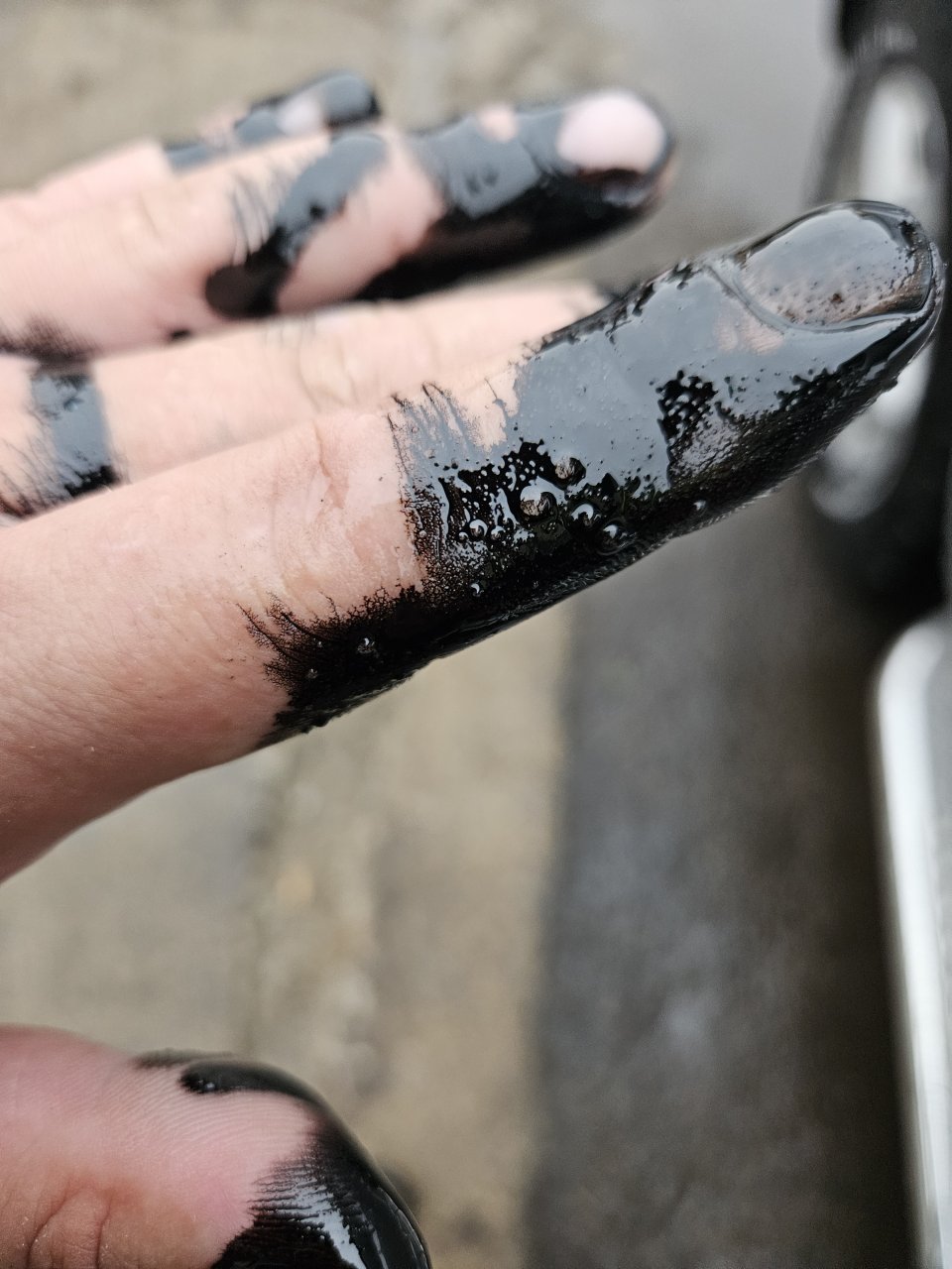

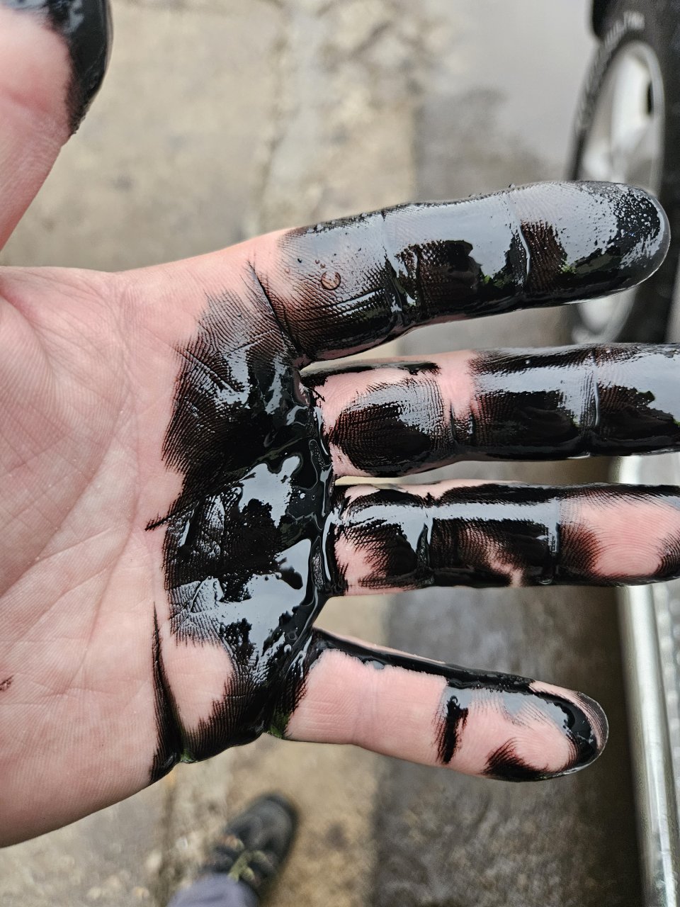

почитал мануал, такие интервалы только в условиях трассового пробега. прямо highway написано.
Поэтому я и менял масло к 100к, и забиль сказать, что ман у меня автовоз, работа гидравлика от мотора, и оброты повышенные,но не много
попробуйте при проверке уровня масла делать "капельную пробу" - это простой метод, позволяющий наглядно видеть старение масла. для дизелей он даже стандартизован, ASTM D7899.
А кто его проверяет? Чтоб долезть до щупа, нужно сначало платформу для машины поднять, потом кабину, так что, если на панели не загорелось требование, ни кто не лезит
Пару слов можно об этом? В документе приборы нужны, хроматограф там, и калиброванная туалетная бумага. На коленке сравнивать с известным пятном?

А офисная бумага какая?
любая, А4 80г/м. посмотрите ссылки выше, метода расписана
PS это чудовищно простой и дешевый тест. но лучше конечно смотреть в динамике, начиная с замены масла.
