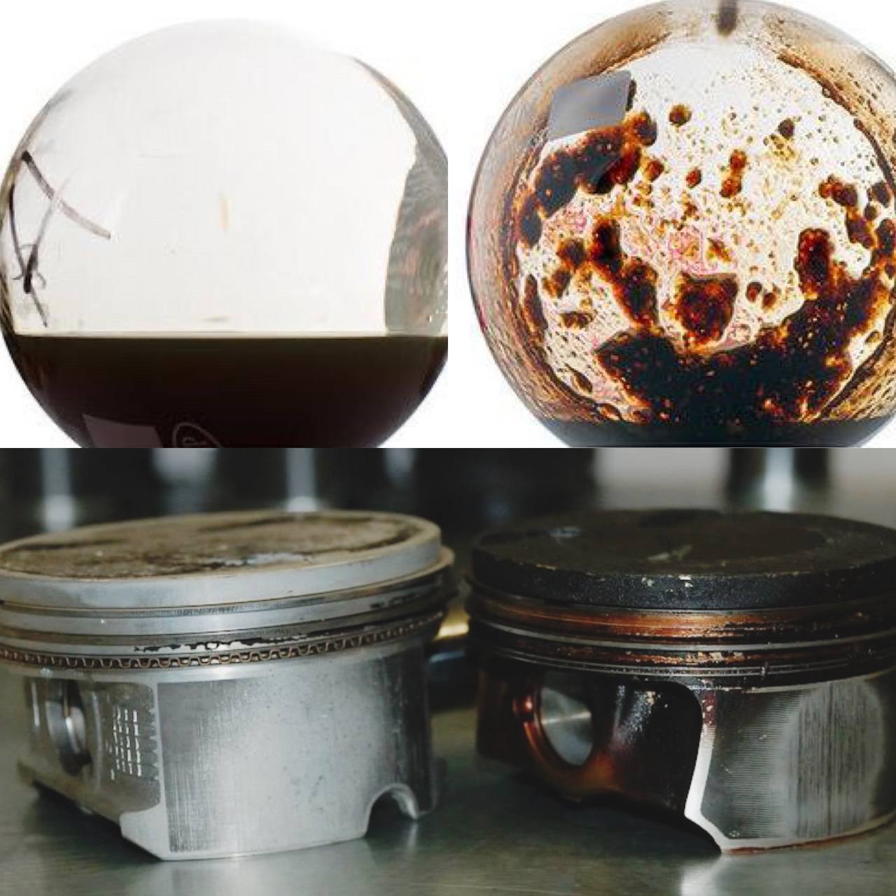

Не зря я всегда скептически к синтетикам относился...
минералки сейчас тоже попадаются такие, что разваливаются при прожарке. например у Роснефть разваливается даже м8в. так что ухо надо держать востро.

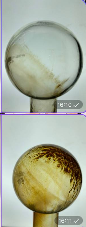

это нагрев в колбе до 400С и выдержка 30-40минут при этой температуре. термостабильное масло темнеет при такой проверке, но не вываливает ничего на дно. нетермостабмльное масло вываливает битум на дно и лак на стенки колбы.
приложил фото с результатами прожарки масел 10в40 и 15в40 одного производителя одной линейки. сверху 10в40, хороший результат, снизу 15в40.

Осталось понять зачем. Температура масла в двс вчетверо меньше.
вы можете самостоятельно провести эксперимент.
находите поршень мотора, который жрет масло, берете его поршень, скоблите то, чем заклеены кольца, сдаете на анализ, обнаруживаете присадочный пакет масла в этом "соскобе". возвращаетесь сюда и высказываете свою версию о том, как он (присадочный пакет масла) туда (в кольца) попал и почему прижарился, ведь температуры вчетверо меньше.
PS кроме того можете открыть спецификацию API SM для моторных масел и обнаружить там два теста, ASTM 5800 в котором греют масло до 250С и ASTM D6417 где греют до 371С, а заодно и спецификацию теста TEOST где температуры более 400С. Пруфы в приложении.

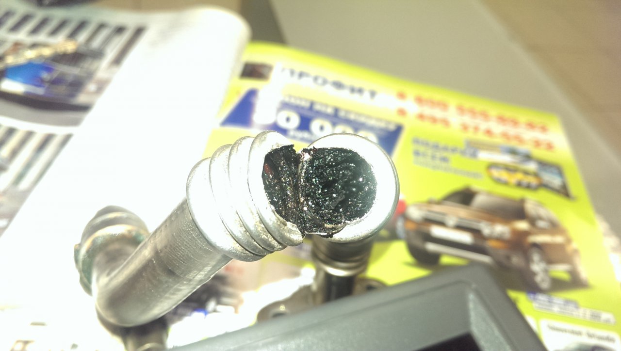

И именно по-этому в грузовиках и тяж. технике на Камчатке поголовно масляные радиаторы выводили внутрь кабины.
так это не от хорошей жизни, а чтобы теплее было.
температура в объеме картера да, около 100С, но, например а трубках, по которым масло идет к турбине или от нее уже выше.
попробуйте так забить трубки гоняя по ним масло с температурой 100С - уверен не получится.
В картере и 100 пожалуй не будет. В магистрали у меня на хонде сразу после масляного фильтра на максимальных оборотах около 120 градусов. А трубка больше походит не на магистраль подвода масла, а на трубку егр.
