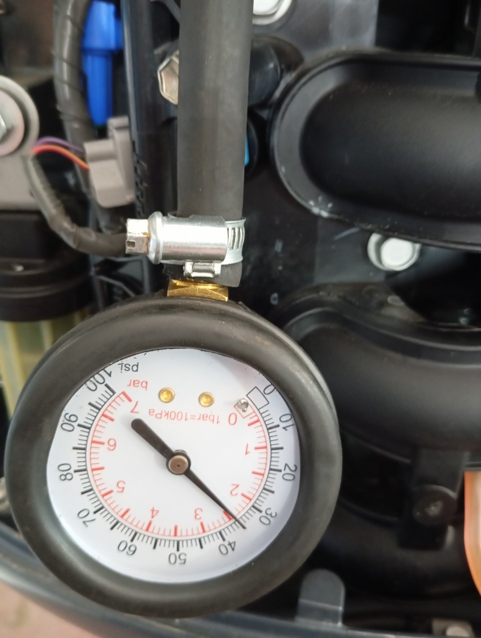

Не удержался. При включении зажигания кратко давит 3 очка, потом покрутил стартером 2.8,(да простит меня крыльчатка) а выключаешь держит 2.5. Завтра будем мерить при работе в бочке. Может не все так плохо

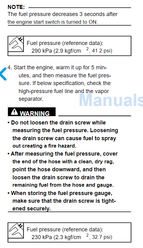

Насчёт давления , это с канала Ямаха Петрозаводск, при запуске давление должно быть 2.8, при работе 2.3.
У меня 2,5.Так Дмитрий утверждает,что если меньше 3-нет охлаждения бензина.Очень интересное утверждение,основанное на"как писалось выше".А выше писалось им.

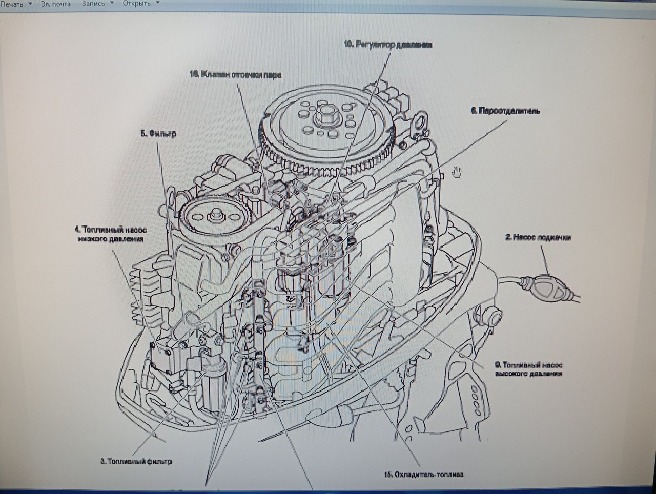

По давлению: на ямахе стоит система с постоянной разницей давления топлива относительно впуска, для этого к регулятору давления подходит трубка от впускного коллектора. Поэтому регулятор будет держать 2,9 атмосферы на заглушенном моторе и 2,3 на холостом ходу, при работе под нагрузкой давление будет между 2,3 и 2,9 в зависимости от нагрузки, причем чем нагрузка больше, тем больше должен будет давить насос!

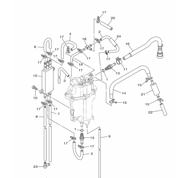

Проверь давление при пережатой обратке. Просто при включении зажигания, крутить не надо. Если даст больше 3,5 очков - насос жив и надо смотреть циркуляцию воды через теплообменник. Обратка - это шланги 4 и 5, любой из них что доступнее пережми пассатижами.
