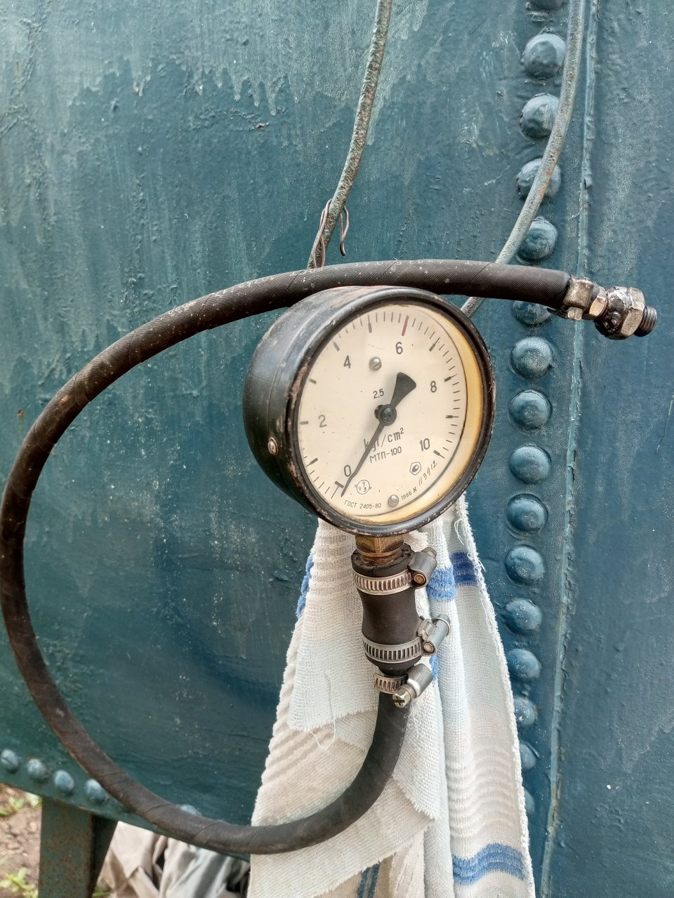

Однако.Ты согласен со мной.Значит-мои мелкие познания чего-то стоят.В отличии от ваших"глубоких".Диагностируйте дальше,"знатоки"водномоторной техники.
И насчет манометра для воздуха добавлю,что замена всех резино-металлических частей,после замера давления топлива-самое безобидное,что может произойти.Чаще всего-манометр выходит из строя и его придется выкинуть.

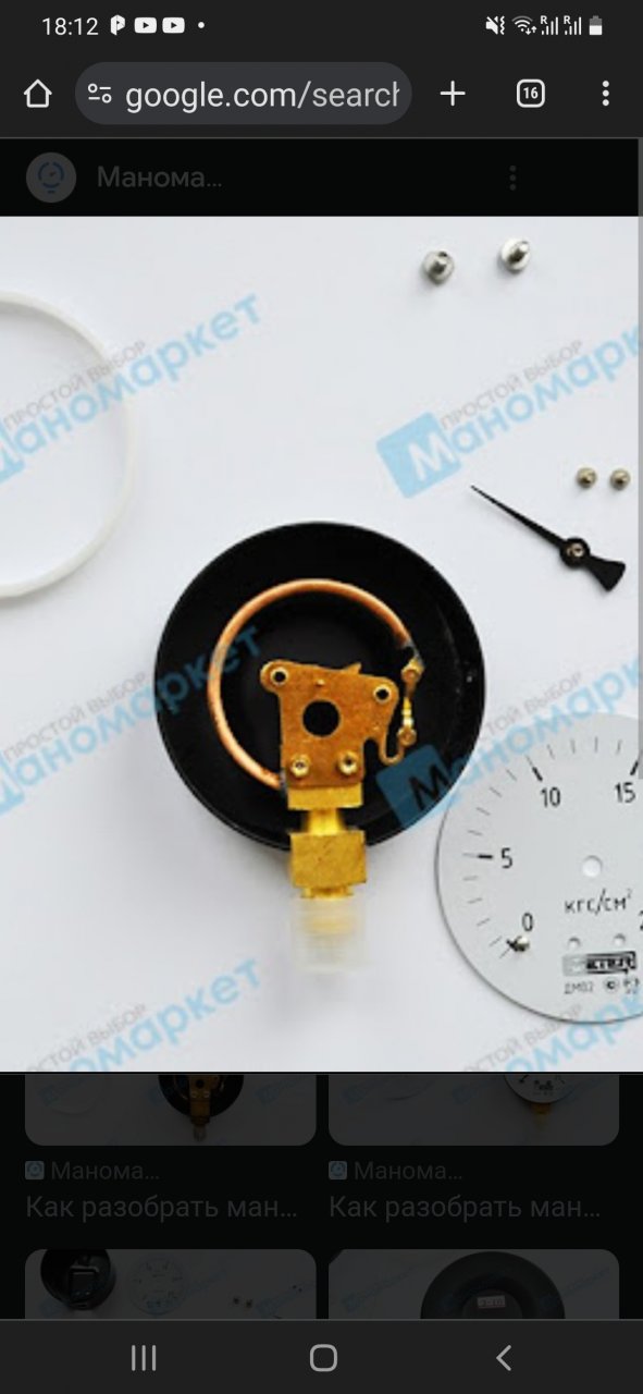

"Диванные знатоки", которые в глаза не видели из нутри манометр, и понятия не имеют что он состоит из медной трубки и пружинки все думают что они разные для жидкости и воздуха, а уж для топливв вообще "специальные" делают....
Не беспокойтесь про манометр, он из специального автомобильного набора.Про шинный была шутка.
А я вполне серьезно....не однократно мерил пистолетом для подкачки, хоть и есть специальный с прокачкой для бензина...

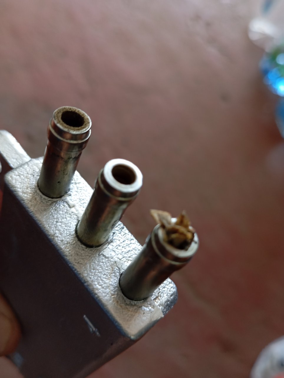

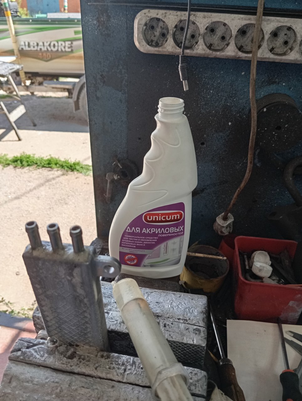

Мусора совсем немного, но крупинки накипи закрывали вход для охлаждения, поэтому иногда работал с утра два часа пока не начинал глохнуть, в принципе помогла бы промывка в бочке с растворенной лимонной кислотой. Хотя по осени после навигации промываю всегда. Кстати мотор и лодку в конце сезона мою вот этим средством, советую.
Многие годы меряю все подряд вот таким:
256456
И масло и воздух и бенз...обычный мбс дюрит и разные штуцера,под разные задачи.
И чота он все работает и работает...
:grabli
Раз ты не знаешь разницы в манометрах для жидкости и воздуха-не о чем разговаривать!Учи матчасть,"знаток"!
Вот для особо упертых тупизней....
Учи сам матчасть и хоть что нибудь ручками кроме анонизма попробуй сделать...

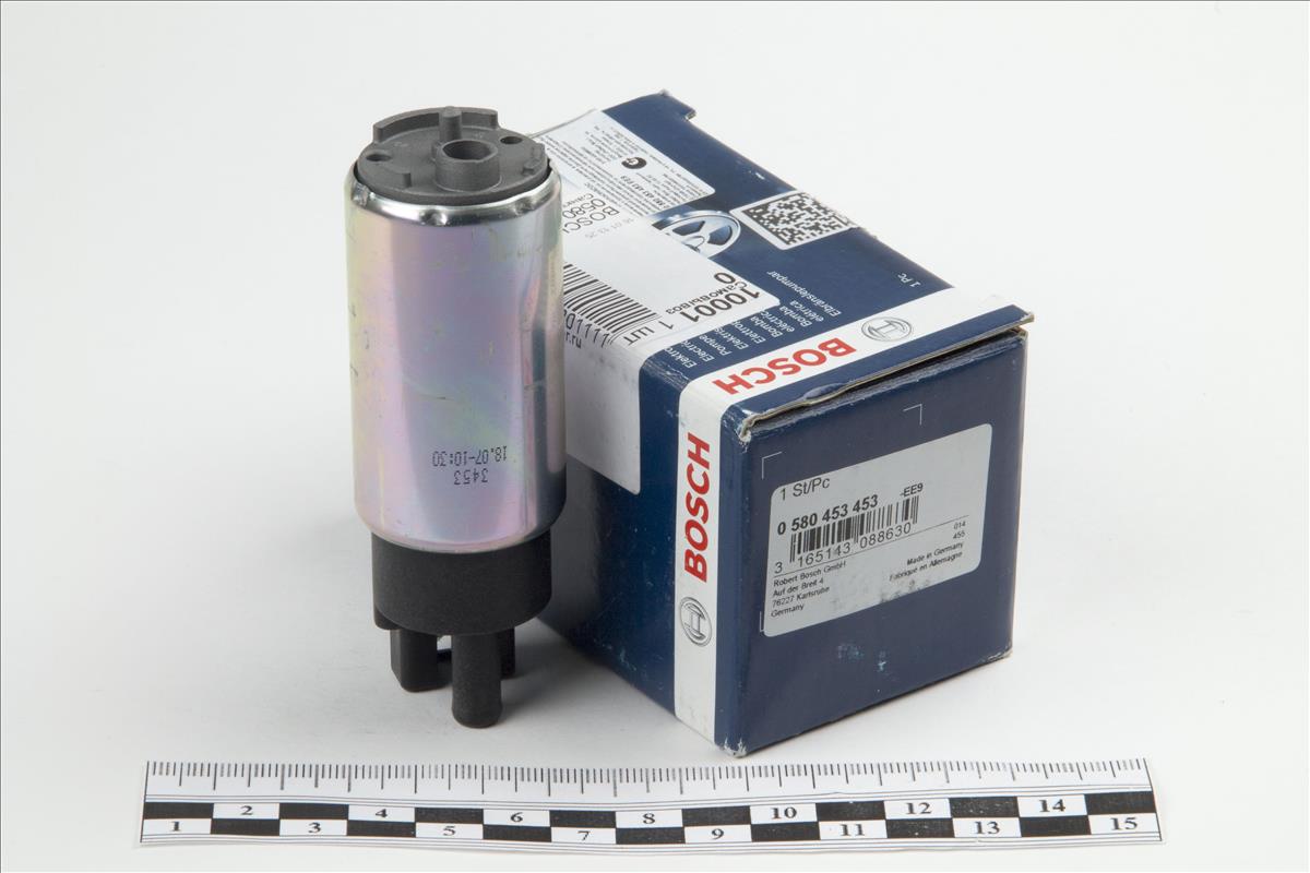

на ямаху подходит бензонасос от бош для ваз ! и на гидрик ставил и на лодочный мотор ,кстати проблема такая была, обошлось чисткой сетки мешочка в отстойнике.

они разные бываю надо именно бош! с кругляхой, подходит как родной

Как бы они там по годам не отличались. На старых точно бош подходит а новые могут быть с китаймотором(маленьким). Могу путать с 40 кой, но лучше проверить.

Нету щас бош насосов...
Все такие насосы-Кетай.
Только "бош"кетай будет стоить как конь.
А.к примеру "СтарыйОскол"кетай-уже более приемлемая.А работает точно так же как и бош.
Конструктив насосов настолько примитивен,что гнаться за брендом нет смысла.ходят одинаково.
А ресурс подающей пары ( и давление соотвсно)сино зависит,от того насколько чистую мочу он качал...ну,и от сеточки.

Сегодня мотор поработал в бочке с раствором лимонной кислоты, много вышло частиц накипи. Анализируя произошедшее, можно было дунуть в штузер противоположный ходу воды в теплообменник и все частицы, что загораживали вход, выдулись воздухом.

Сегодня мотор поработал в бочке с раствором лимонной кислоты, много вышло частиц накипи. Анализируя произошедшее, можно было дунуть в штуцер противоположный ходу воды в теплообменник и все частицы, что загораживали вход, выдулись воздухом. Подчеркну, что был забит только вход в теплообменник, поэтому иногда мотор без проблем работал и два часа и даже целый день.

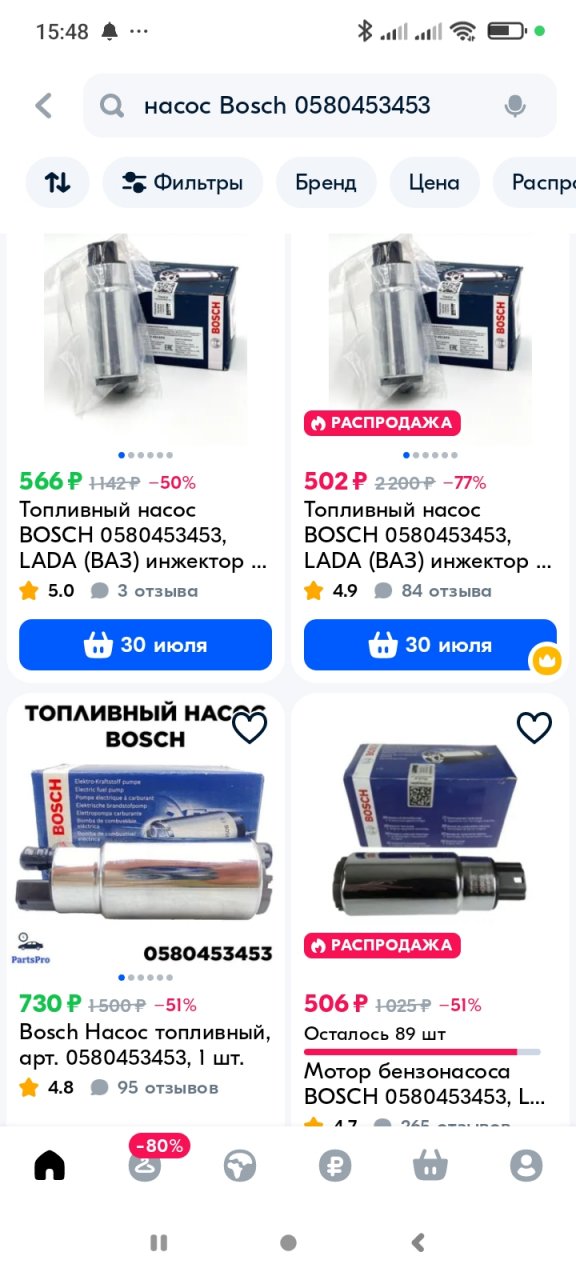

Вот тут есть, сам на этих насосах езжу. И плм и снегоход. Все работает :good:
Там же фильтры.
И манометр.
Да где-то ранее скидывал ссыль, тему не помню.
Магазин запчастей для снегоходов, автомобилей, водной и мототехники https://ironhorsecar.ru/

Хотите Бош?
Он есть...
Ozon
Каталог
Везде
Войти
Заказы
Избранное
Корзина
Нижнекамск
Укажите адрес
  1. Автотовары
  2. Автозапчасти
  3. Топливная система
  4. ТНВД
  5. Bosch
Артикул: 525536736
В сравнение
Поделиться
Bosch Насос топливный Bosch 0580454035 арт. 0580454035 #5
−25%
5 • 1 отзыв
1 вопрос
Bosch
Бренд
О товаре
Перейти к описанию
Тип
Насос топливный
Бренд
Bosch
Партномер (артикул производителя)
0580454035
Код продавца
BOSCH0580454035
Вид техники
Легковые автомобили
Распродажа
5 дней до конца
4 615 ₽
c Ozon Картой
4 913 ₽6 227 ₽
без Ozon Карты
0 ₽ сегодняв Ozon Рассрочку
платеж ≈926 ₽ в месяц
Добавить в корзину
Доставка 2 августа
Есть дешевле
от 3 942 ₽
Но,можно купить и те блестящщенькие цилиндрики по 4.5 бакса за штучку...
у боле менее правдивого Боша или хотя бы насоса.на него похожего,корпус цилиндрика желтоватого отлива.
Этот канеш насос не оттуда,но вполне возможно,остатки насосов нашего местного производства завода "Бош".

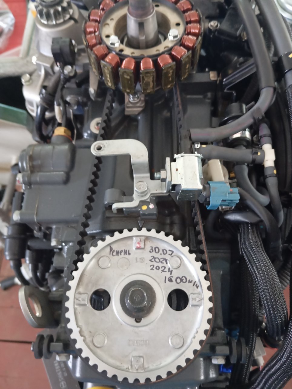

Заодно с обслуживанием поменял ремешок, старый вообще в идеале, но хз 1600 часов, хоть и на малых оборотах, кстати покрутил распредвал, поршни упираются в клапана256525, не хотелось бы нажить проблем за 8000 рублей.
