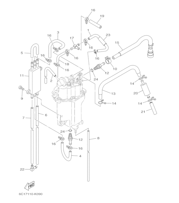

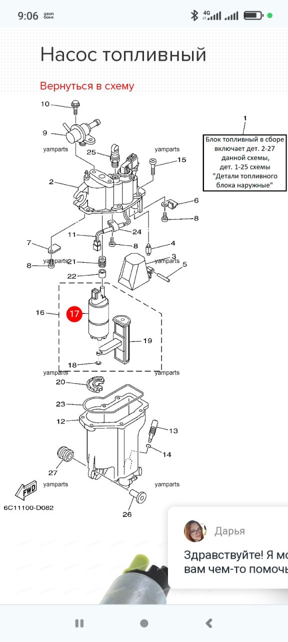

Если кому интересно, ниппель здесь позиция 25, получается горячие газы идут из поплавковой камеры.
Это как раз порт проверки давления топлива после насоса. Симптом понятен - перегрев топлива в ванной по причине неработающего охлаждения. Причины основные две - отсутствие циркуляции топлива по теплообменнику из-за помирающего насоса либо отсутствие циркуляции воды по нему же. Проверить и то и другое можно без специнструмента в принципе.
simply man
26.06.2012
1 022
922
256399
Вот поз 11 - теплообменник, по середине циркулирует бензин, по боковым - вода. Сдергивая трубки можно посмотреть на наличие циркуляции того или иного, плюс тактильно проверить разницу температур теплообменника и поплавковой камеры. Если камера и теплообменник одной температуры (горячие) - нет циркуляции воды, если теплообменник холодный - привет насос.
