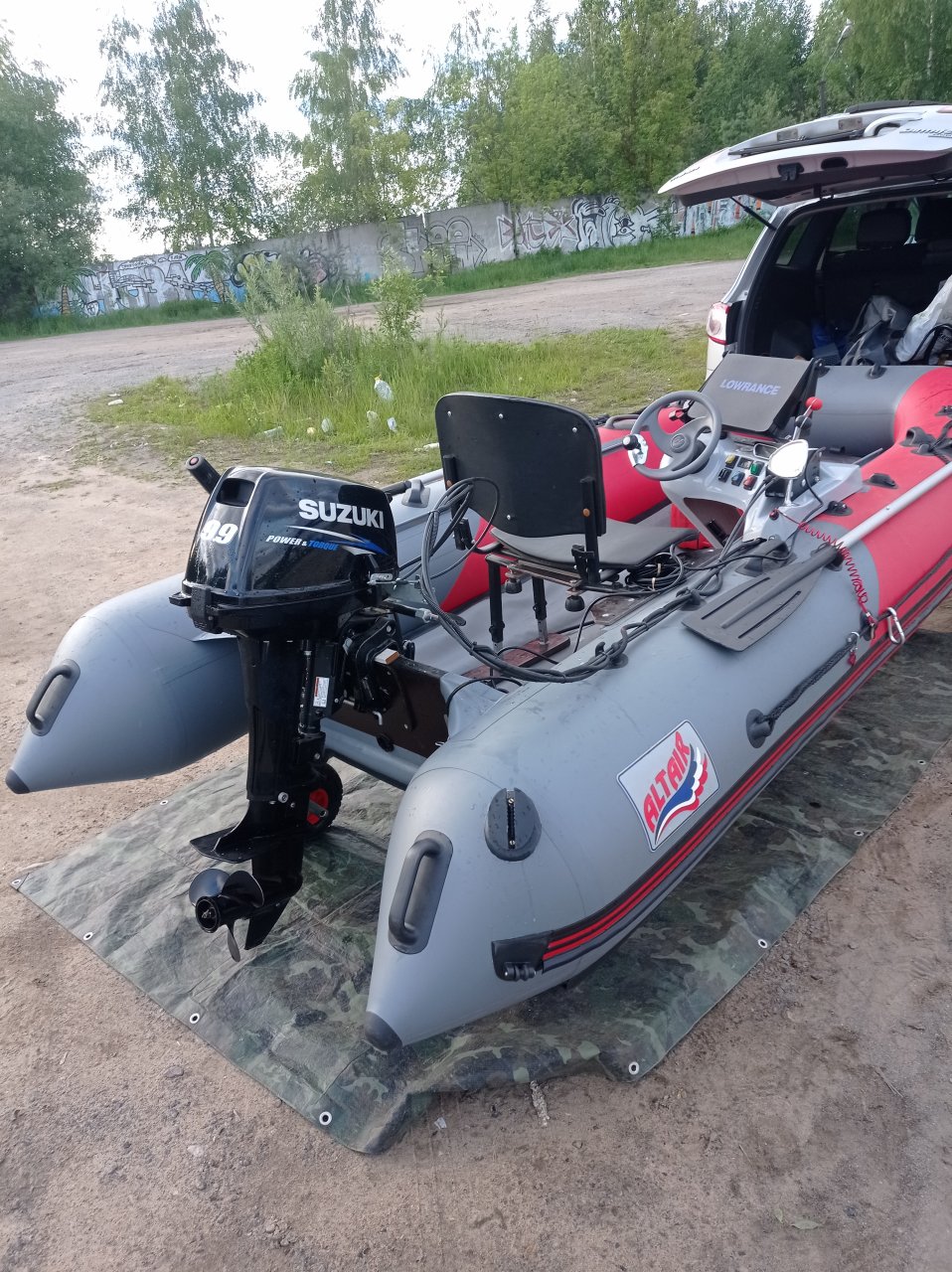

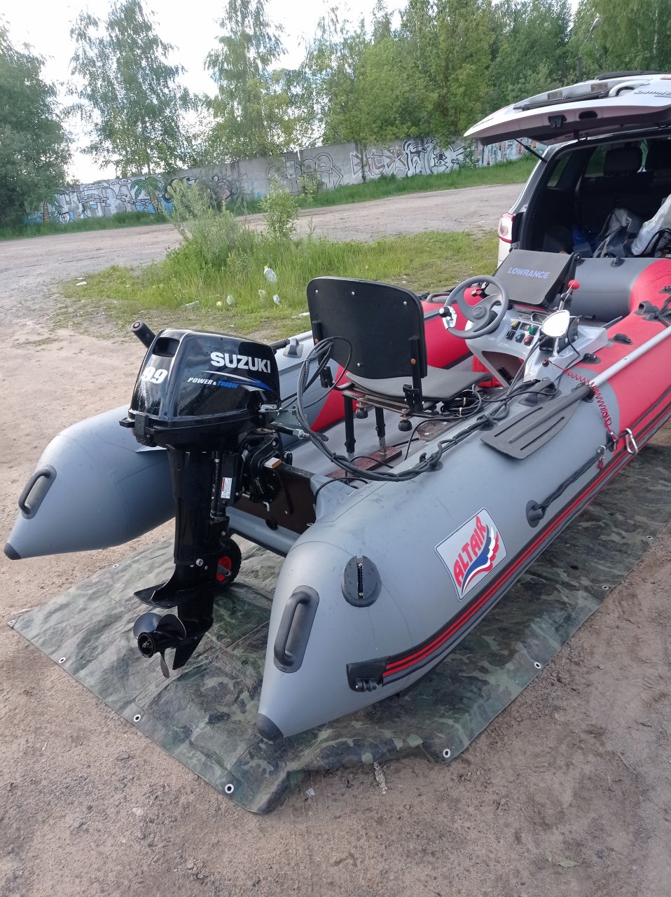

После катания в Белом море никаких следов коррозии на сузе не обнаружено. Естественно, как и указано в инструкции, опреснял после моря - заходил в речку, на берегу которой сворачивал комплект.
Также дважды налетал на каменные гряды - корчи, как у них называют, оголяющиеся на отливах - дейдвуд цел, с поддоном тоже проблем не было. Зато весит 34 кг, сейчас с электростартером - 35 - одной рукой переносится. Очень удобный мотор для легкого мобильного комплекта для использования на водоемах, не оборудованных слипами. Поэтому и не стал с ним расставаться, чтобы взять мотор мощнее, а так тоху тридцатку новую за 250 Сергей Остпенко

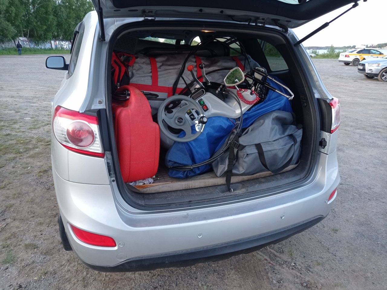

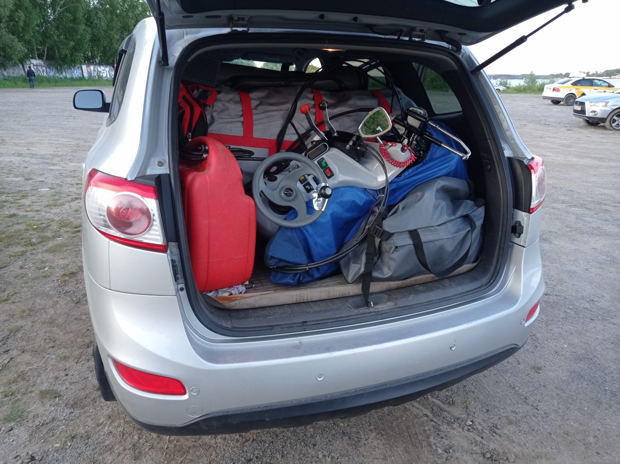

Одной рукой верю. Только вот "мобильный комплект" в машинку еле влез. А семья, палатки там хавчик и т.д.
Не верь глазам своим. Мы с этим мобильным комплектом втроем на Солярисе хэтчбеке в северную Карелию на Бморе гоняли. Лодку на крышу, остальное в салон, 2/3 заднего сидения сложили. А тут на фото Санта фе - слона увезти можно. Тем более сейчас консоль и электролебедку продал, места еще высвободилось прилично. А если и кресла не брать, пользуясь штатными банками, места ещё больше. Да и фаркоп стоит, прицеп-самосвал есть, Немана скинул в гараже, борта поставил, вези что хочешь, хоть лодку в сборе
