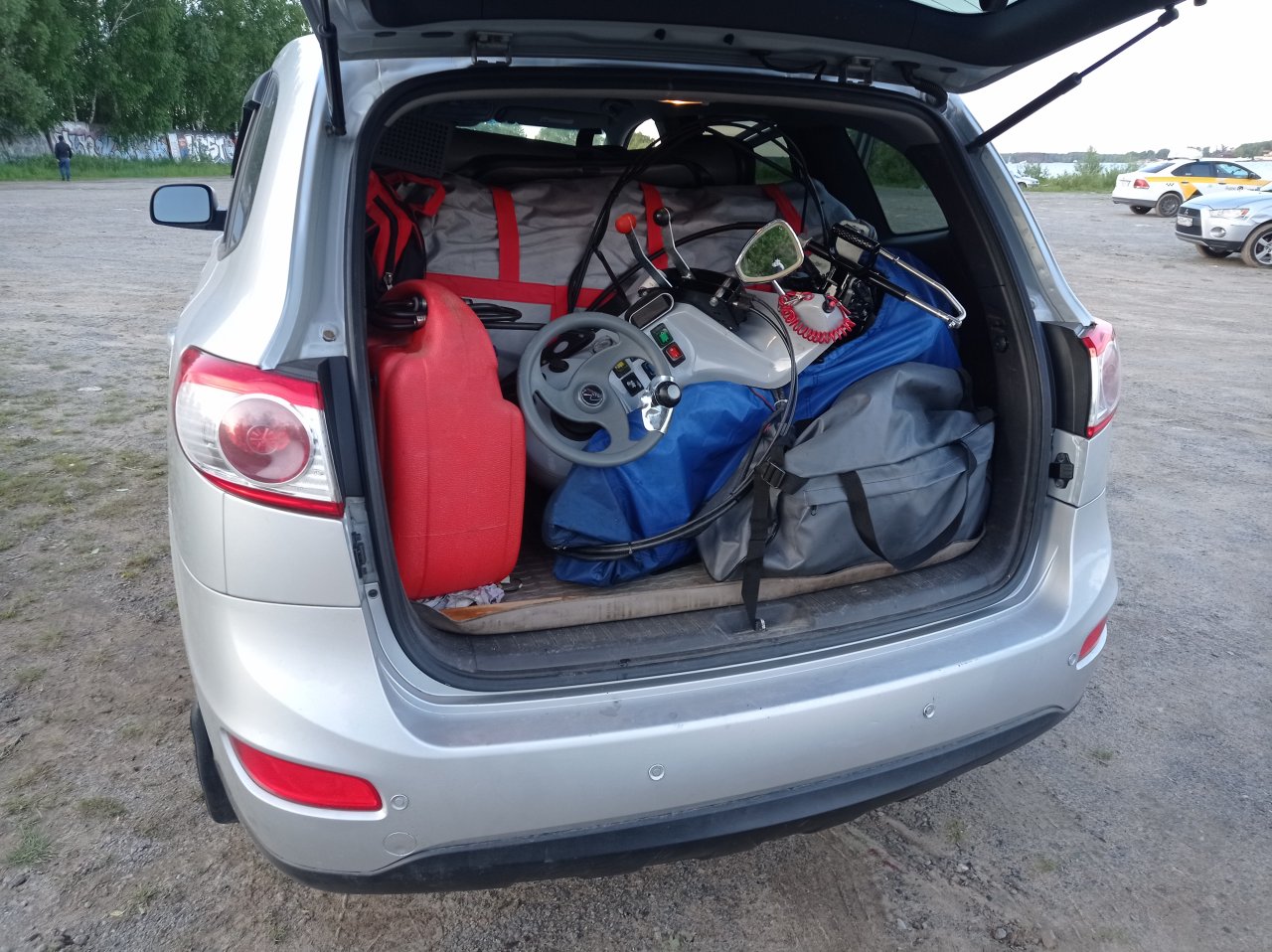

Ну, повожусь с винтами и подъëмом мотора. Если добъюсь беспроблемного вывода на глисс двоих человек, то мне этого будет достаточно (пока)))) Подсказали на РФ как поколдовать с винтом 9 шага, который крутится как положено, а тяги не даёт.
Продавать этот мотор не буду. Он лёгкий, 34 кг, и новый, 30 мч. Оставлю с лодкой ПВХ Альтаир нд380 для случаев выезда в места с необорудованным слипом. Этот комплект компактен и помещается в багажник
