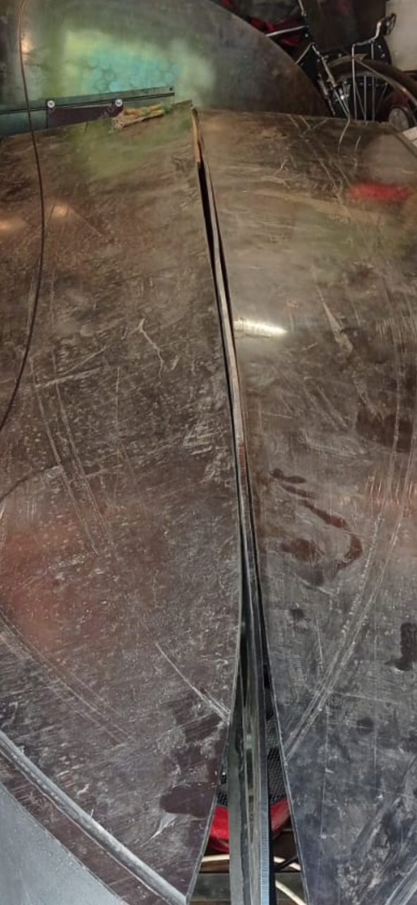

Поступило мнение, что груженая лодка не идёт под пятнашкой из-за отсутствия реданов. У классического Немана -2 реданов нет, только две полоски-отсекателя
У меня же производителем предусмотрены насечки на дне, обозначающие места установки реданов
Стоит ли ставить, какой формы и размеров?
Не думаю. Кильватость, заглубление больше чем у метлы к примеру. Она идёт с тремя на пятнашке.
Удивительно почему не идёт. Должна выходить на глис с двумя то. Когда приобрёл свой Неман с ветерком (8лс) ходил в одного пустой в полуглисе. Но тяжко.
Измерения выдержаны от оригинала?
Жёсткость корпуса не маловажная штука.

Да, тут всё нормально. Силовой набор мощный, корпус не гуляет.
Дадут мне рабочий грузовой винт, проверенный на похожей лодке, посмотрю, может в винте дело.
А так-то можно и транцевые плиты наварить, и гидрокрыло на мотор поставить. Да и реданы приварить не так уж сложно
Необязательно что бы корпус гулял, достаточно изгиба днища у транца при нагрузке.
Винт конечно большое дело, заглубление двигла то же тормозить будет. Как в прочем и крылья.
Отнимут крылья на двигле пару км\ч, а оно тебе надо? Транцевые наваришь только когда будет радовать на ходу.
Реданы не добавят скорости, хотя если днище усилить от прогиба то может и сработает.
Вот видишь сколько из практики проблем вырисовывается (вода покажет) ? И совсем не фонарики.
