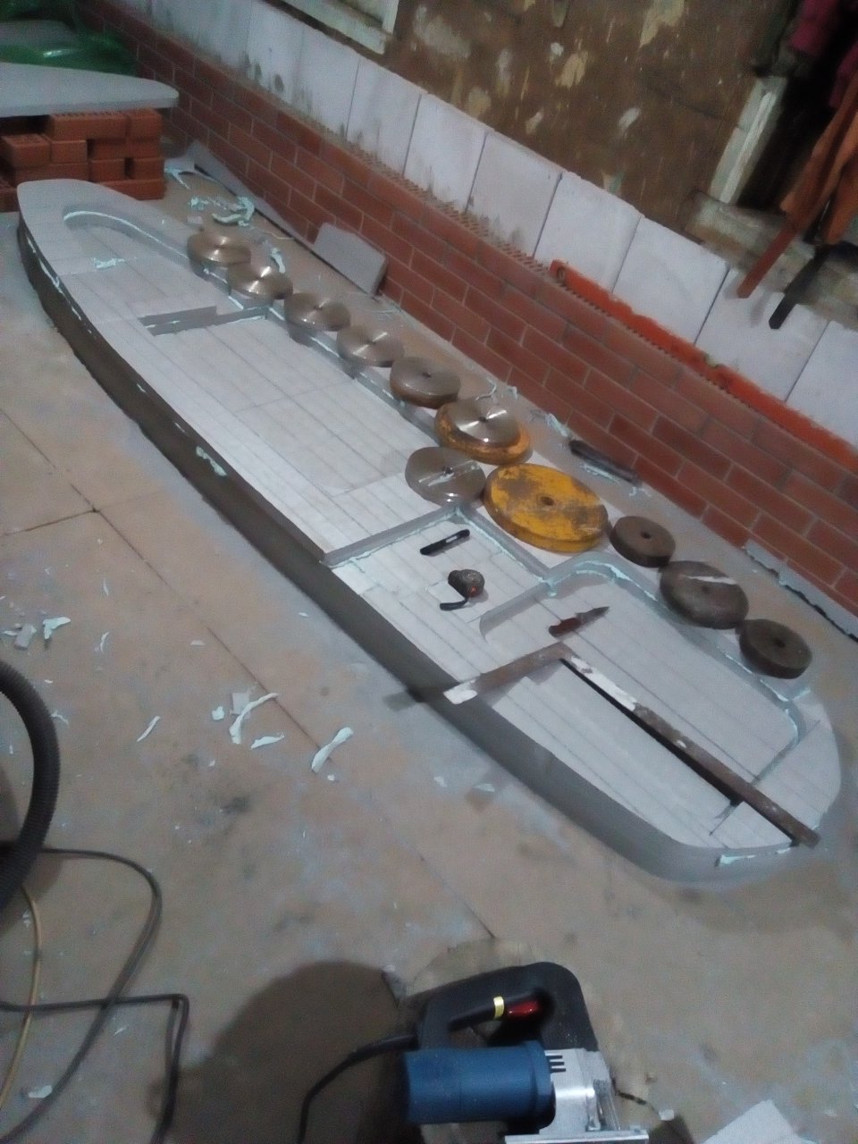

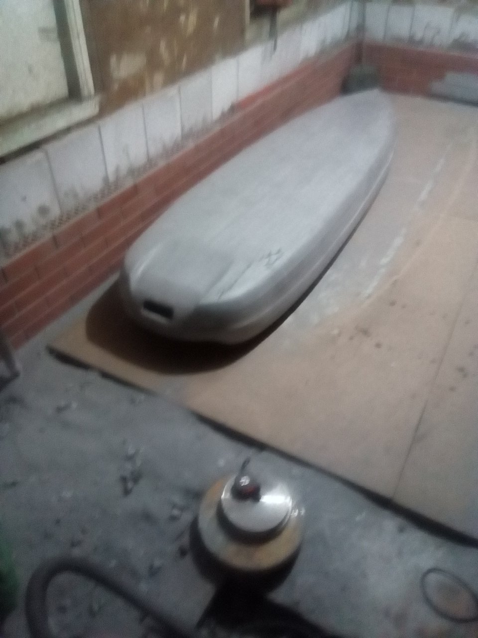

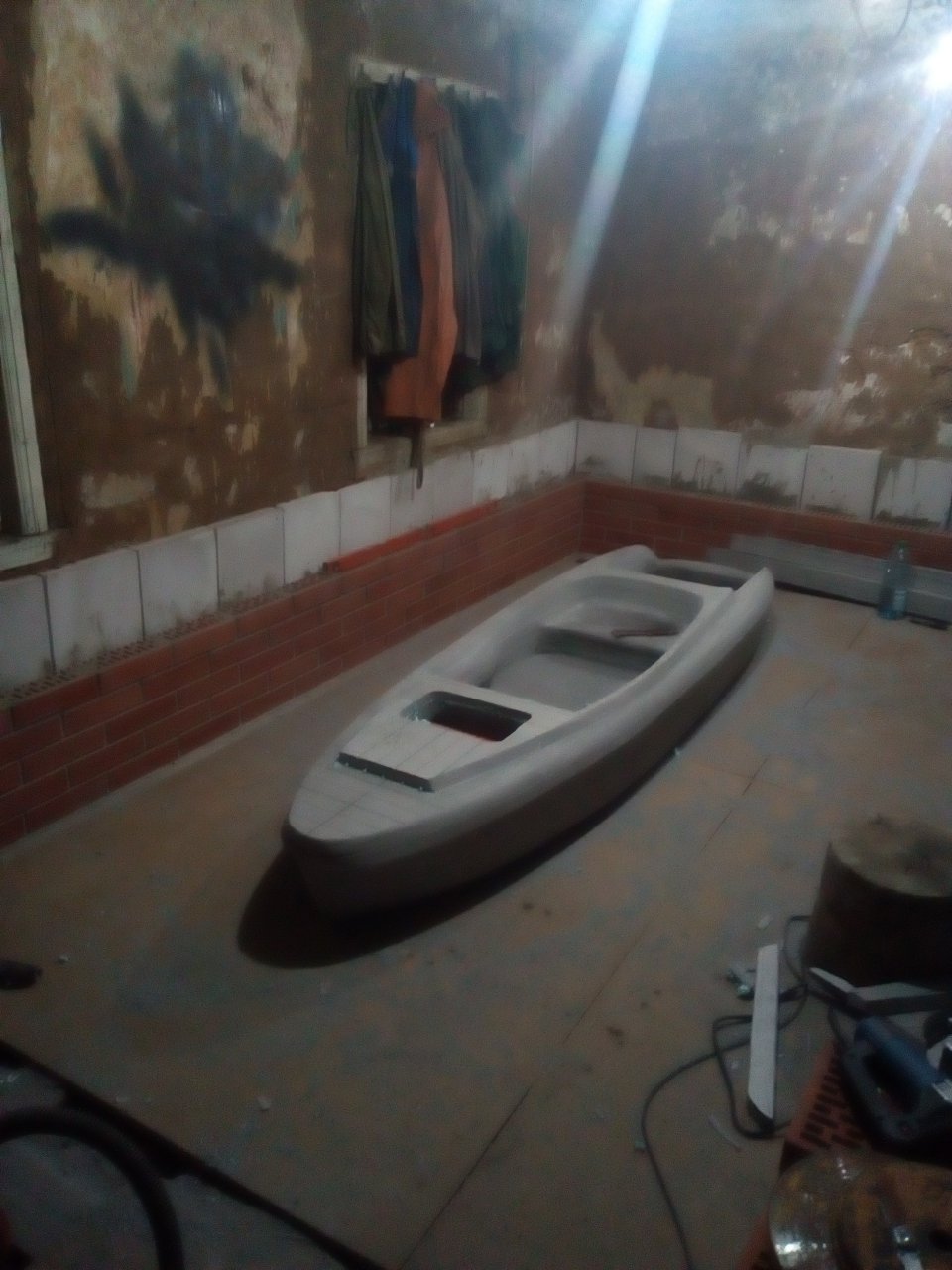

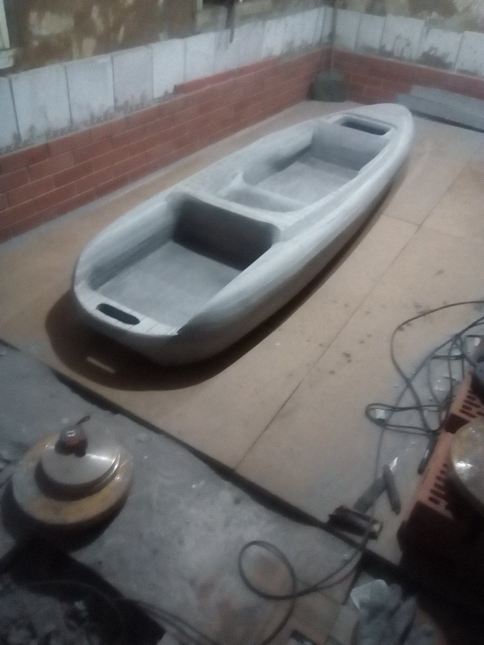

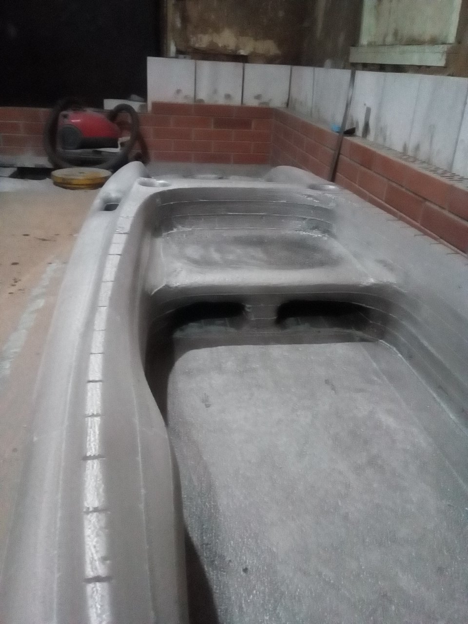

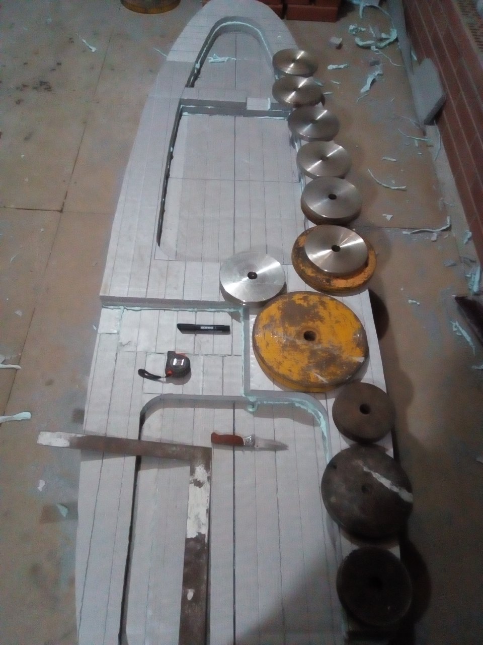

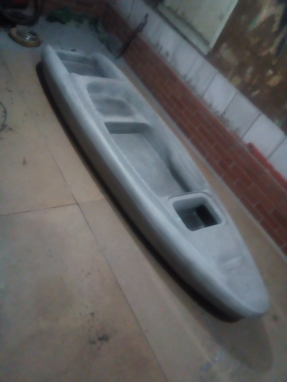

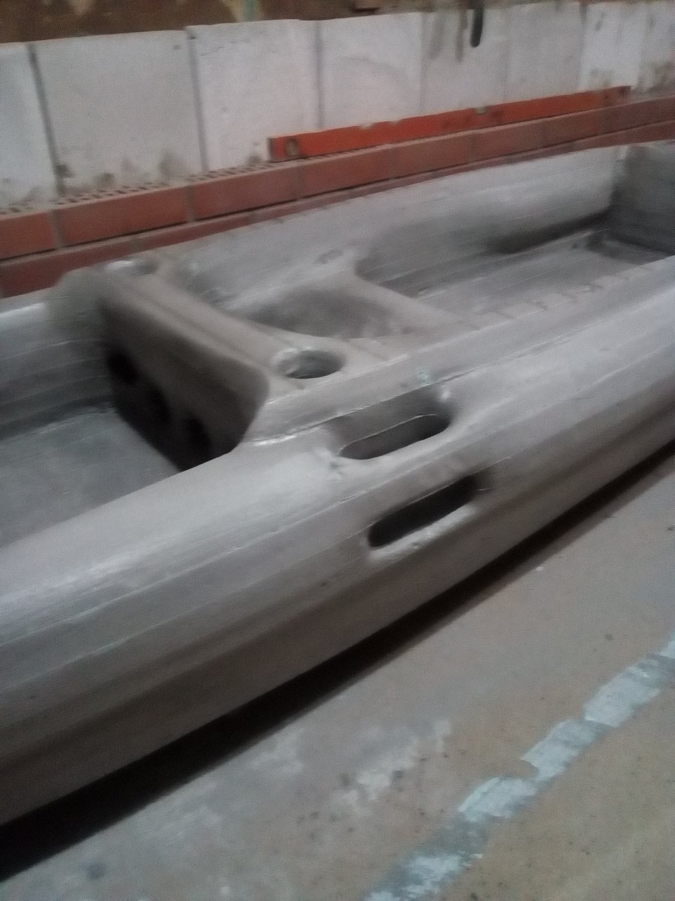

Зачёт. Сразу вопрос самодельщику от самодельщика. Пенопласт между собой чем клеил? И потом какой смолой обтягивал? Я сначала эпоксидной, а уже по ней полиэфирной.
Хочу большую лодку по такой технологии сделать.
Вторую лодку так обклеил, первая пришла в негодность по неопытности,-клеил на пену, зазорам не придал должного значения, зазоры были порядка 5мм, пена как известно воду в себя с удовольствием набирает и после зимы все шпангоуты и стрингеры пришли в негодность, когда делал это днище все стрингеры и шпангоуты предварительно обклеил стеклосеткой на акрил, почему сеткой потому что она легче стеклоткани, почему акрил, потому что он лучше любого герметика приклеивает дерево к алюминию,-оторвать не реально, пробовал))) потом всё это обрабатывал неоднократно пропитками и покрывал грунтовками, потом только клеил Пеноплекс на клей пену для пгс блоков, но каждый кусочек пеноплекса вырезал и подгонял так что бы он вошёл на своё место в натяг и ставил под ,, гнёт,, до полного застывания что бы клей-пена не приобретал пористость и тем самым ему не было куда впитывать, сам Пеноплекс был проверен предварительно на впитываемость,-кусок пеноплекса плавает в бочке уже лет пять и не думает тонуть до сих пор)) все фанерные детали обрабатывал так же,-пропитка, сетка, акрил, грунтовка,-краска держится на всём этом деле отлично)

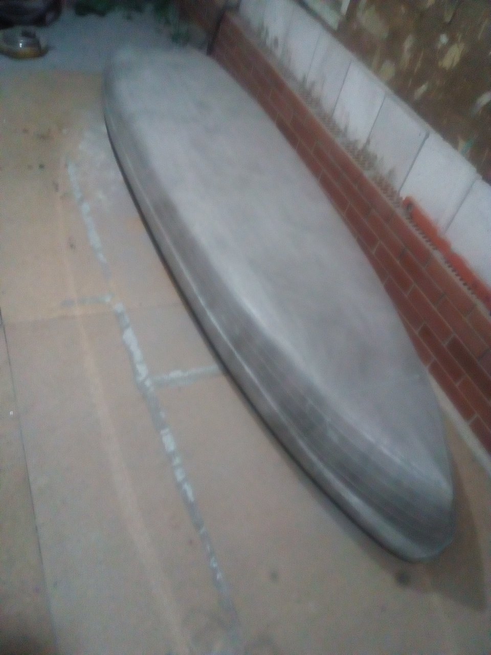

Хочу не так. Корпус чисто из пеноплекаса, и со всех сторон стеломатом с полиэфирной закатать.
Стрингеры делал из еловой рейки, шпангоуты бутерброд,-фанера, осина, фанера. В процессе пришёл к выводу что можно сделать шпангоуты так,-фанера, Пеноплекс, фанера,и обклеить, получится ещё легче по весу, в надёжности не уступит)
Можно сделать и так, и думаю ходовые нагрузки будет выдерживать, но встреча с корчом боюсь закончится печально( хотя отремонтировать пробоину в такой лодке можно будет за один день, моя сейчас обклеена по днищу 2см первый слой тот который между стрингерами, второй слой 4см итог ровный пол, на котором можно спать без матраса,-тепло)) борта обклеивал в три слоя по 2см, носовой герметичный отсек обклеен в один слой 10см и люк 2см в самую жару достаёшь оттуда минералку, а она как из холодильника) в непотопляемости моей лодки я уверен на 200 процентов) стоим на джиг рядом с казанкой в неё бьёт волна от свежего ветерка,-она звенит как кастрюля, моя же тишина))) так что Пеноплекс рулит!)

Пенопласт использовать не советую, того пенопласта что был в советские времена боюсь уже не найти, а современный у меня тоже плавал в бочке вместе с пеноплексом, так Пеноплекс до сих пор плавает, а пенопласт утонул на второй год(
