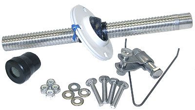

или установить трос через переборку рецесса на специальный кронштейн, а не крепить его на моторе

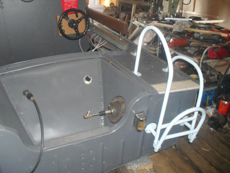

на своем прогрессе сделал так.

Вот-вот-имхо самый удачный вариант для сей компоновки. А что за рулевой трос такой тонкий?

про трос даже названия не знаю ,брал в финляндии б\у.

Погодите трос должен проходить в оси откидывания мотора, так жесче и правильнее рулевое. А как Вы мотор откидывать будете? Рулевое неполомается?

Re: Самоотливной рецесс на Прогресс-2. Типа хвастаюсь :)
Трос на шарнире при откидывании мотора тоже поворачивается.

Жесткости такого рецесса для управления вполне хватит даже довольно большим двигателем.
Шар на креплении позоляет тросу свободно поворачиваться, а резьба на штанге отрегулировать правильное его положение.
Естественно конец троса за штангой(внутри рецесса в сторону штурвала) должен быть НЕ ЗАКРЕПЛЕН.
Любое рулевое адекватное и без лишних люфтов МОЖНО СЧИТАТЬ ПРАВИЛЬНЫМ :good:

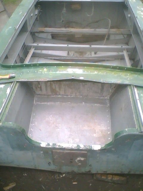

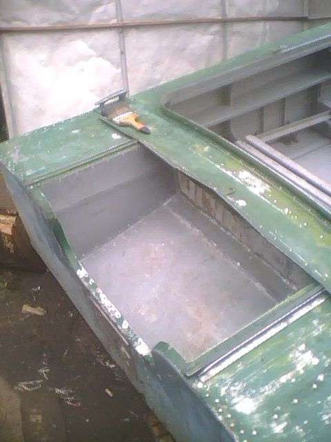

Грубоватенько и не функционально.Родной бак туда вряд ли встанет.Крышки получились хлипкие.Продавятся они оч быстро.Логичнее было бы сделать рецесс пошире и по подобию п4 с доступом из кокпита.ИМХО.....

Оч хорошо сделано :good: ... Переборку вырезать будешь или люк варганить "а, ля П-2М"?

А каким макаром безболезненно удалить нижнюю половину перегородки? Тоже собираюсь делать самоотливной рецесс под L ногу и рундук аля Прог 4.
