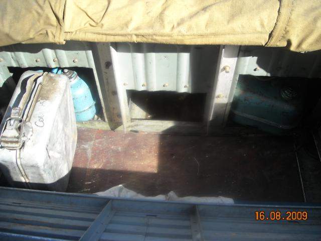

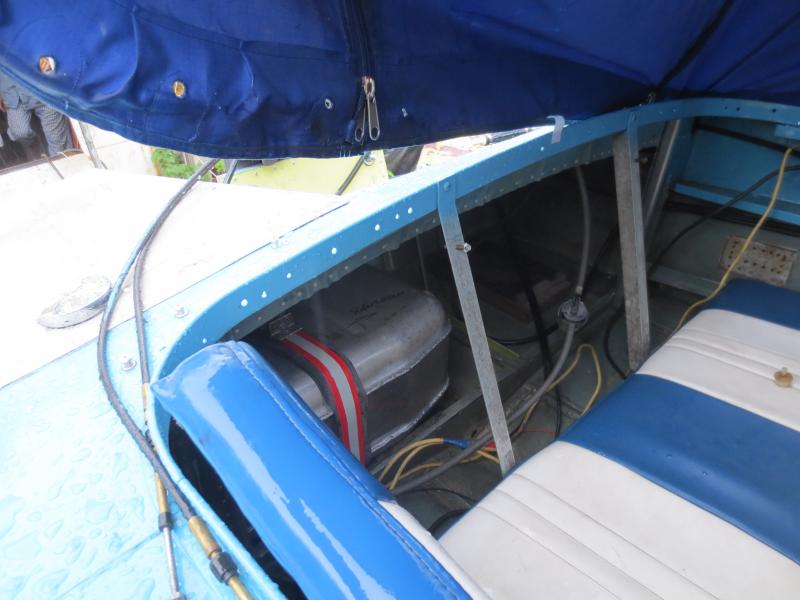

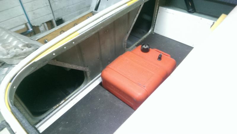

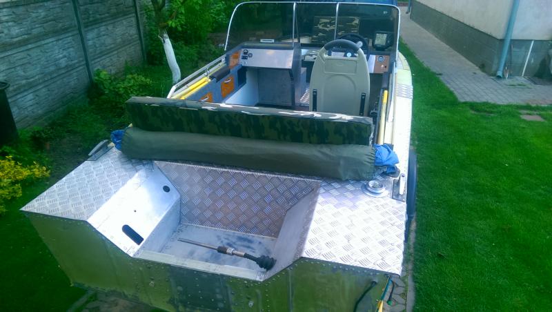

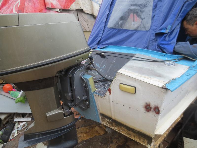

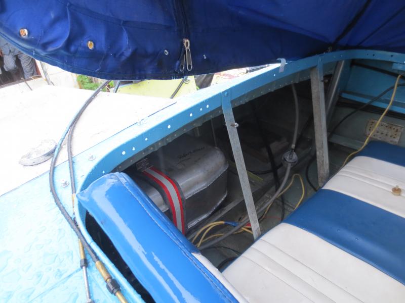

Я вырезвл перегородку, усилил её уголками, внутри расположил помпу, АКБ и ящик с шара бара.Но на другом корпусе сделаю по другому.

Кто еще поделится фотографиями? А то думаю, как сделать рациональнее.

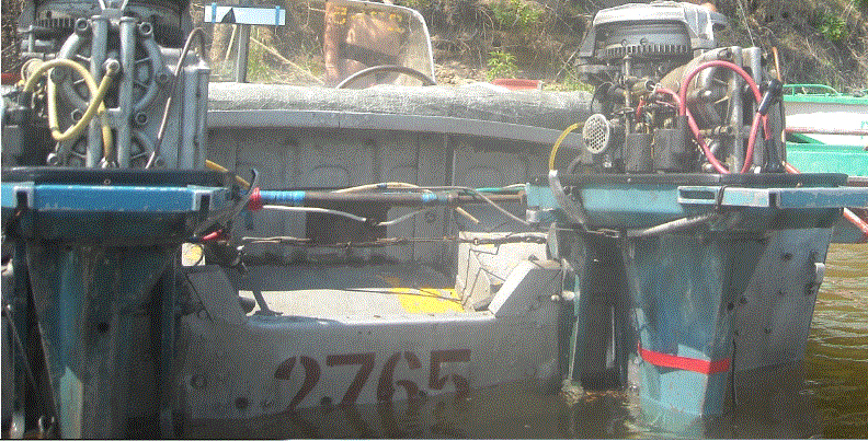

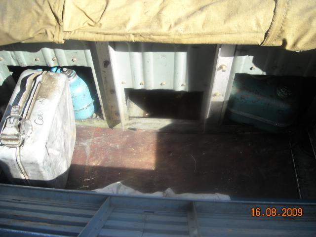

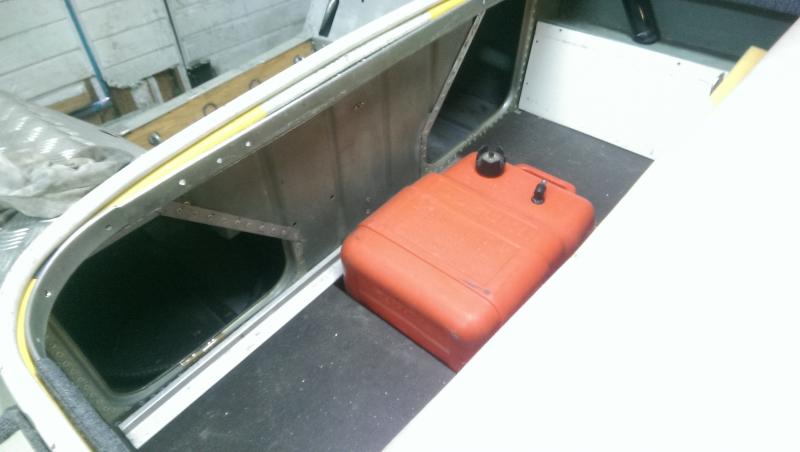

Короче проще выложить заново...
Вот так как-то
Комп умирал. Я кое-как фотки вытащил, но все ли? И они теперь в огромной кучееееее.....

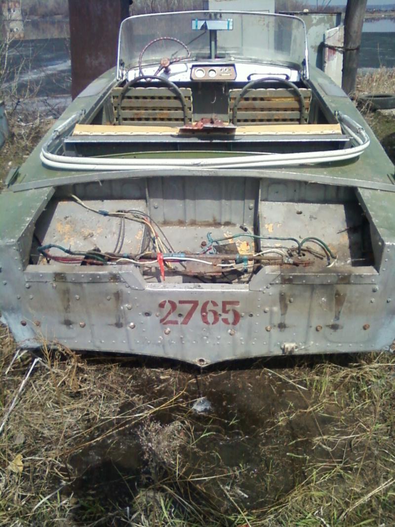

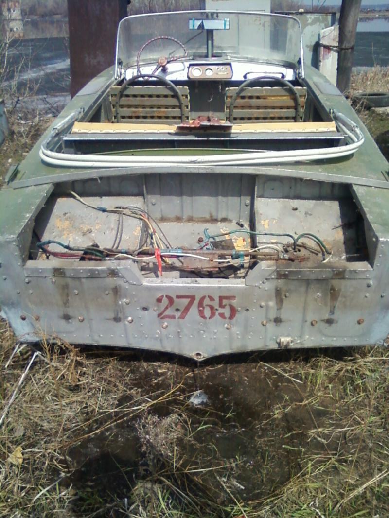

Это делалось в 87м году. И не переделывалось до 2010. Даже не красилось. :pardon:

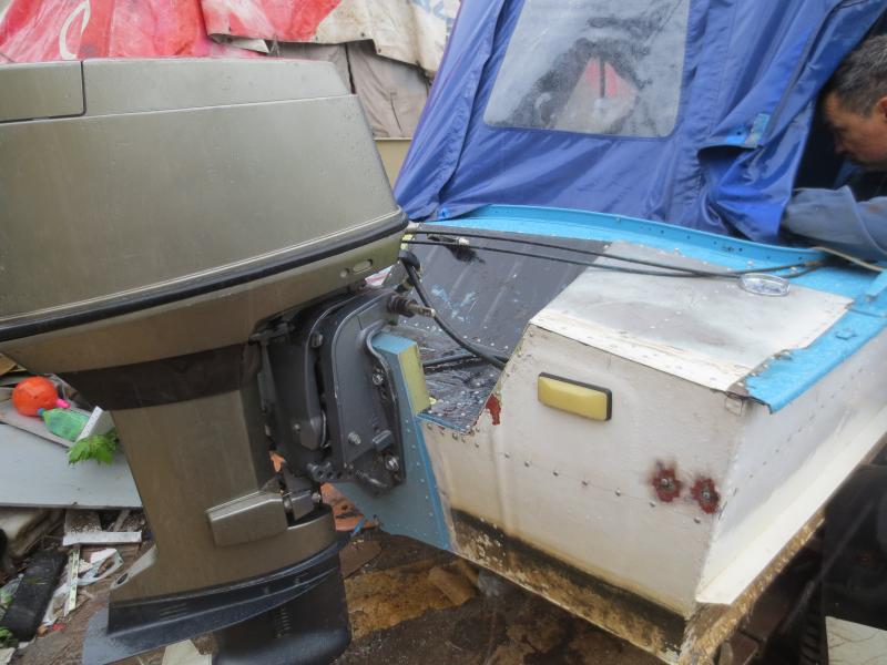

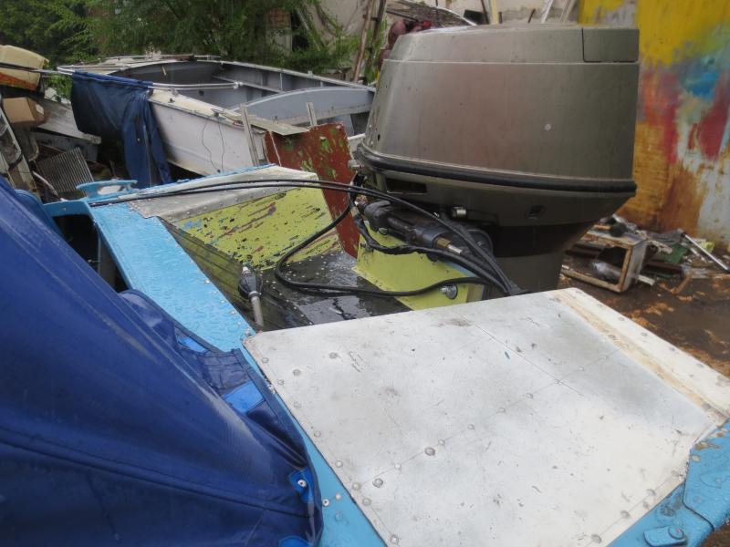

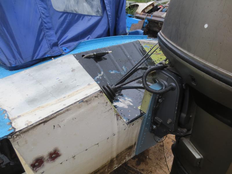

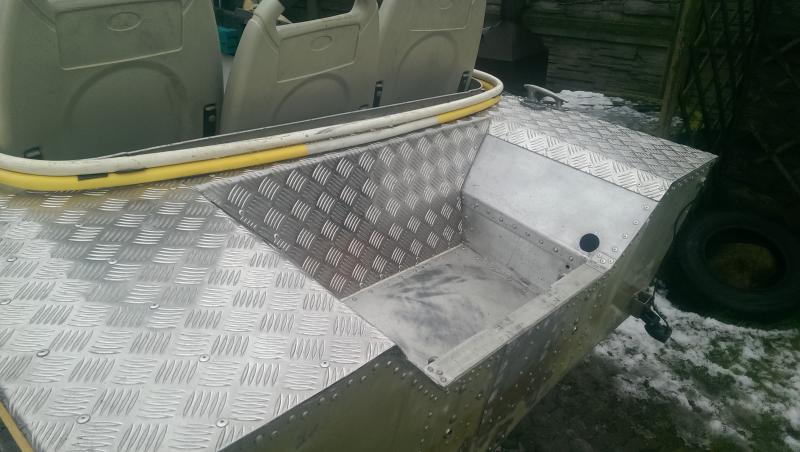

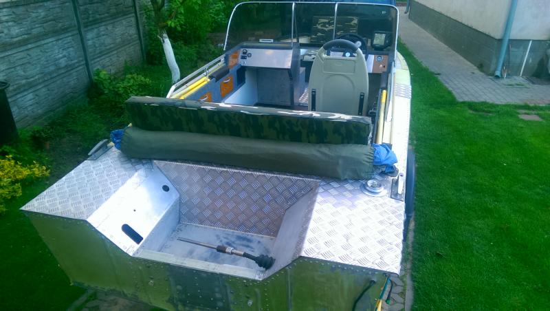

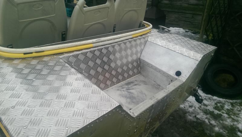

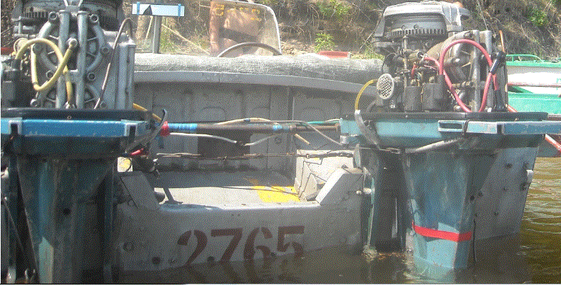

Рецесс должен везде быть самоотливной , включая 2 прожик .
Oleg_samara
18.01.2017
2 904
2 493
И доступ в рецесс тоже должен .
27 765
2 521
Прекрасно обходился без самоотливного рецесса.
Хотя в чем то с ним лучше наверное....
Сашу поддержу. Сезон откатан - неудобств нет, нигде ничего не захлёстывает. Плюс помпа автомат на всякий пожарный стоит..
Если будет время свободное, может и соберу самоотливной на вытяжных с герметиком - но для этого нужно, чтобы водички внутрь попало хорошо как-нибудь разок - для мотивации.. :D

Карамазов сказал(а):
Это вы поговорку куликов на болоте напоминаете ,хотя на самом деле больше подходит из за отсутствия кухарки ............. . При возможности транец на Прогрессе 2 нужно переделывать на самоотливной .
27 765
2 521
Ну кому нужно переделывают.
Мне на 2х прогрессах это было не нужно.
Ни разу не жалел, что не сделал его.
