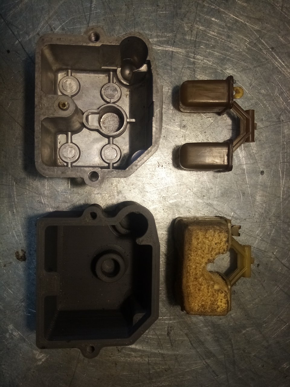

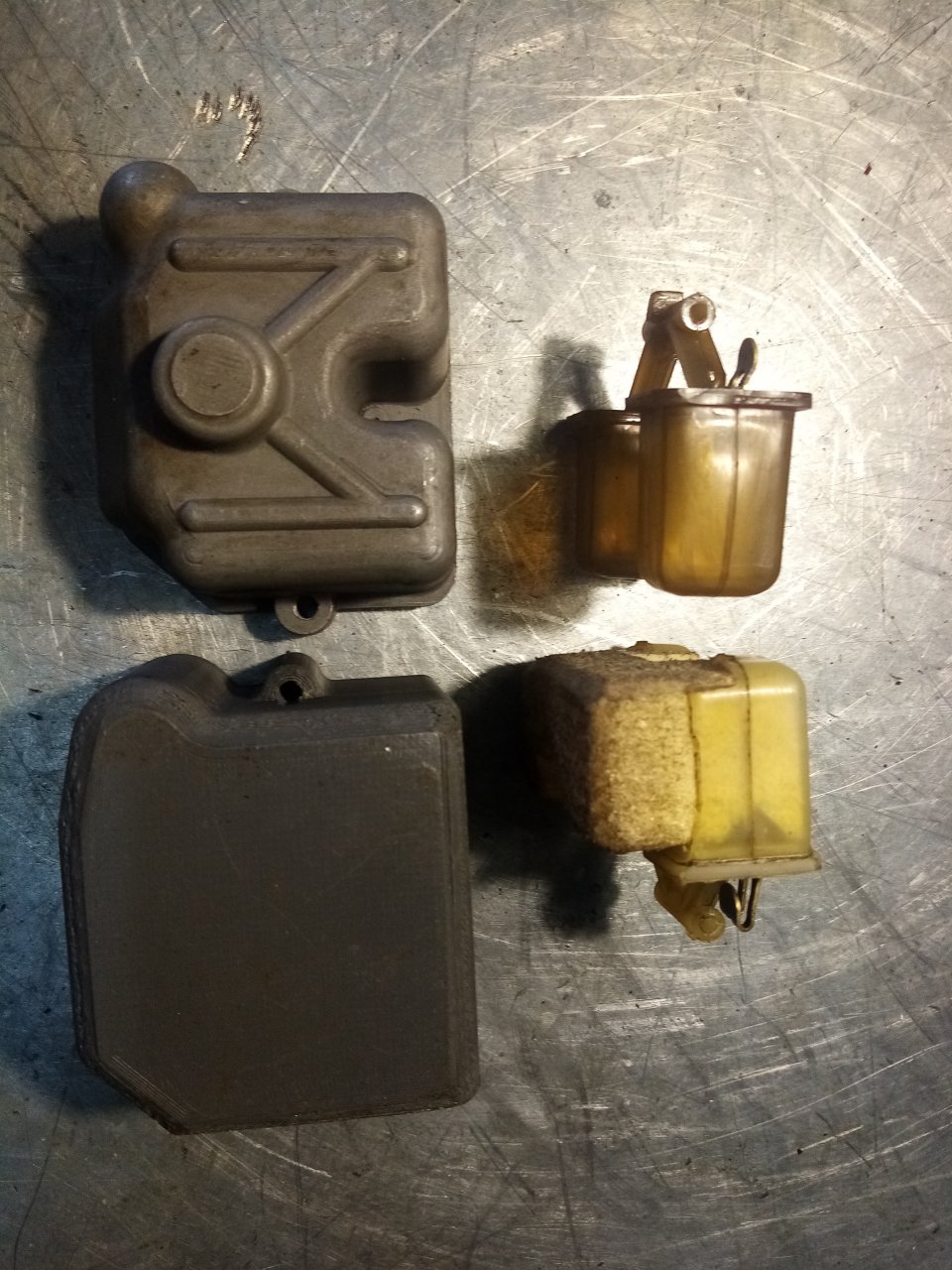

Вот про поплавки.
История давняя, но тем не менее. Тяжело было настраивать карбюраторы на кроссовых мотиках Чезет-250-500. Наш шеф из Киева со склада привёз десяток новеньких карбюраторов. Отдал мне - настраивай. Снял с них поплавки. они там раздельные, по 2 шт. на карбике. И бросил их в воду. Половина утонула. В ВОДЕ. В бензине утонут тем более. А тряска, вибрации? Вот и настраивай карбюратор, когда он физически уровень держать не в состоянии. Поплавки на этих карбах - пенопласт. Видать попался какой-то плотный.
Срезал этот пенопласт и сделал их заново из пенопласта от поплавков рыбацких сетей, цельного. И никаких вопросов. Сразу всё в настройки попадает.
Потому на К68 на форсированных моторах если картерное сжатие велико и продавливает бензонасос иглу, знал что надо делать.
3 907
Тут по моему вариант только один. Нужен поплавок с большим объемом.
Сам клапан поплавка я не считаю, он должен закрываться во всех случаях герметично.
Я к такому же выводу пришёл.
Только вот надо поплавковую другую, без прилива по центру внутри. И тогда всё сходится. Всё настраивается. Чёткая работа у мотора в таком варианте. В регулировки хорошо попадает и их держит.
3 907
Ещё можно по заниматься с клапанами насоса. Что бы снизить давление на входе в карбюратор.
Но- это уже лабораторная работа и соответствующий стенд для настройки насоса. Не просто совсем.
