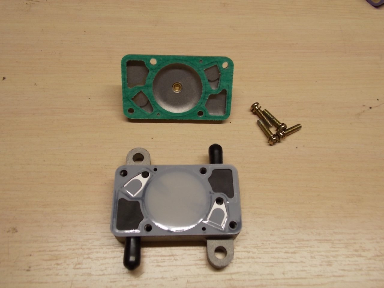

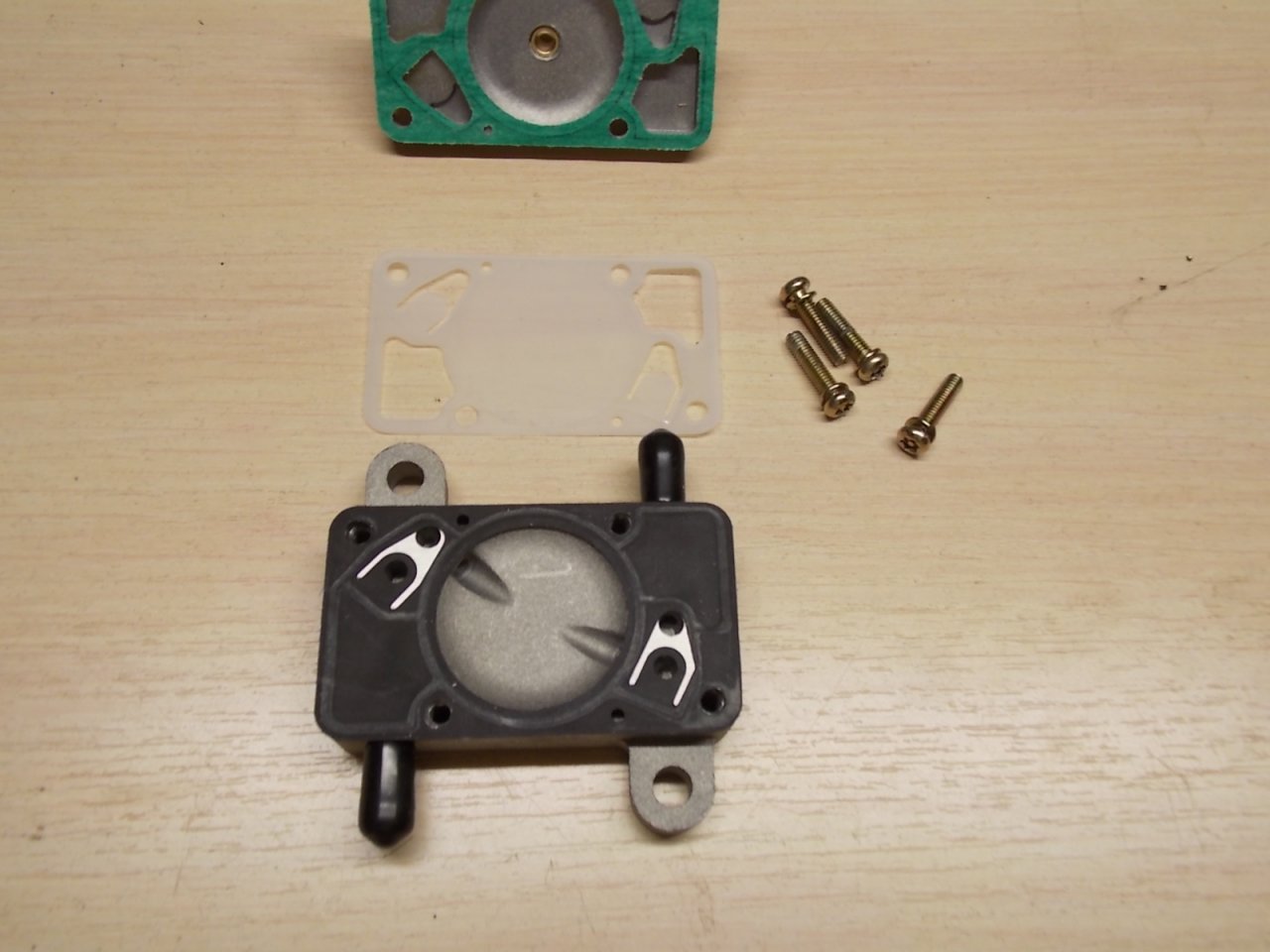

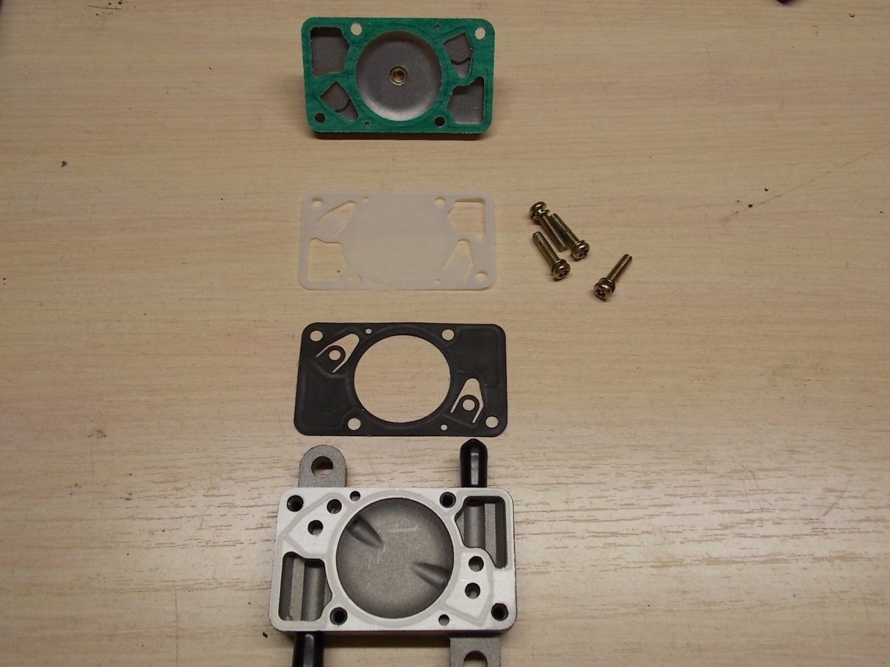

Интересно мне стало что там внутри Микуни.
Винты под спец-звездочки. Не сразу открутишь.
Внутри мембрана из материала похожего на полистирол.
Под ней тонкая резиновая прокладка. И два лепестковых клапана поджатые в сторону закрывания, методом деформации.
Не удивительно, что этот насос работает в минусовых температурах на снегоходах.
Тоже вскрывал насосы со скутеров, снегоходов и китайских лодочных моторов. Везде сейчас похожая мембранная конструкция. Встречаются, правда, и с клапнанами в виде резиновых грибков. В этом случае бензонасосы более производительные, но очень чувствительные к грязному бензину т.к. грибки менее податливые чем отгибающийся кусок мембраны. Поэтому альтернативу штатному насосу в виде насоса от Хонды Дио и китайцев в 25-30 сил считаю оптимальными.

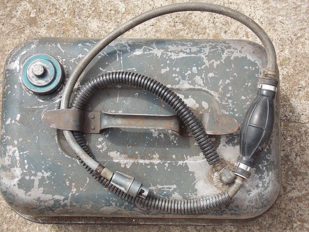

У меня есть две груши. Одна шла с мотором Ямаха, вторая не помню откуда. Одна на лодке 10 лет, другая на ветерковском бензобаке для всех остальных моторов не помню сколько. И еще пара в гараже новых. Все прекрасно работают. Где вы свои берете, н пойму.... :unknown:
3 914
Когда то очень давно, брал груши нашего производства. На пару лет хватало.
Потом купил импортного производства 2 груши. Через 5 лет задубели обе. При этом одна из двух, даже бензина не видела и хранилась дома в тепле.
Вторая груша работает по сей день, но она всегда храниться с бензином внутри.
Без бензина, превращается в деревянную за зиму. :pardon:
Обеим грушам то же около 10 лет.
Пока трещин нет на груше, буду эксплуатировать с такими особенностями. Появятся трещины, грушу в мусор. Вечного ни чего нет.
