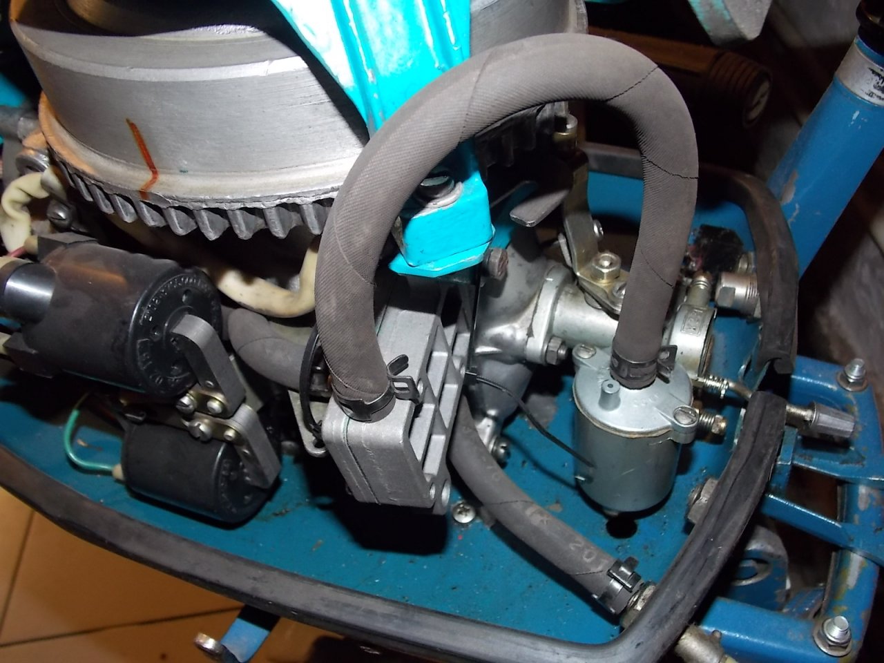

на холостых, как исправить эту проблемму ?

Глохнет на холостых, бенза подкачаешь дальше работает некоторое время.
Интересует именно доработка родного, шланги все герметичные,
прокладка насоса тоже,
игла, уровень все в норме.
Похоже что топливо кончается на холостых.
Надо конечно уровень на хх проверить но пока руки не дошли.

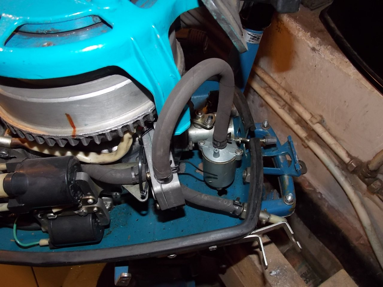

Дорабатывать там абсолютно не чего. Причина плохой производительности бензонасосов Вихрь, Нептун, Ветерок, не герметичность клапанов. Причина не герметичности клапанов- неудачное техническое решение.
Из 10-15 насосов, как правило, только один насос имеет оба герметичных клапана.
И этот один насос, требует установки дополнительной пружины, поскольку на максимальных оборотах, его производительности не хватает для обеспечения нормального уровня на том же Нептуне.
Для того что бы убедиться в этом своими глазами, надо врезать в поплавковую камеру карбюратора смотровое окно.

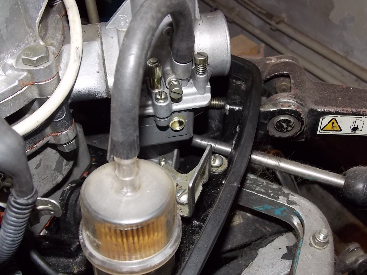

Ну если тарелочки не погнуты или грязные то достаточно герметичные, я вот думаю у меня два фильтра стоят может подзагрязнились уже и на хх не хватает насосу мощности их продуть, поэксперементирую если больше сделать нечего с ним.

Если убрать фильтры главный жиклер сразу забъеться, он у меня регулируемый там отверстие круговое очень маленькое.

В стоке, абсолютно исправный бензонасос с исправными клапанами, с абсолютно исправными сальниками на моторе, с карбюраторами К-65 и К-68 настроенными как часы, перекачивает на ХХ уровень на 2 мм выше и не докачивает на 2-3 мм на максимальных оборотах.
Ставишь пружину в насос начинает докачивать на максимальных.
Речь разумеется про Нептун 23.
Видимо пока народ своими глазами не увидит в смотровое окно карбюратора уровень топлива, будет ковыряться с этим хламом и писать сотнями страниц на форумах, как победить допотопный неисправный бензонасос.. :hahaha:
Оно надо?
Нептун ни когда не подводил меня бензонасосом, кроме того что не докачивал уровень, а вот Ветерок "хандрить" клапанами начал быстро.
Отработал часов 20-30 и начал глохнуть когда захочет.
Проверил клапана, оба не держат.
Я его разбирать даже не стал. Выбросил в мусор и поставил нормальный насос.
С этого момента, мотор работает часами на любых оборотах.
Для Нептуна, лежит новый аналогичный насос. Как только родной за "хворает", отправится в мусор следом за Ветерковским.

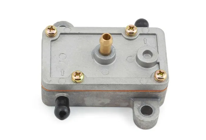

То что я предлагал, это автомобильный бензонасос низкого давления, стоимость его на Озоне 700 руб, примитивный поршневой насос, ну купил в запас еще один и пусть лежит в ЗИПе. Я проверял как работает бензонасос, что выше танкист предложил, на четырехтактном двигателе. У него карб для самотека предназначен. Так вот я его запитал от бачка, а бензонасос качал из одной емкости в другую. На малых оборотах качает нормально, но для этого карба с избытком, передавливает иглу и бензин течет через верх, мотор колбасит и плющит при работе:), затем с набором частоты вращения, производительность уменьшается и примерно при 2500 об/мин насос перестает качать, при дальнейшем повышениии частоты вращения, опять появляется тоненькая струйка, которой уже будет явно недостаточно для работы мотора под нагрузкой. На воде приходилось подкачивать грушей на ходу. Сделал такой колхоз, бачок от триммера, из него питается карб самотеком, а в него качает бензонасос. Тоже колхоз мне не понравился, на малых приходится перекрывать краник, чтобы не переполнял емкость, а на полном все равно помогать грушей, бачка хватало на 20 минут полного хода без пополнения. Брал вакуум и из всасывающего коллектора и из картера. Разницы, практически нет. Бензонасосы подключал разные, и китайский, и от Ветерка, все работают одинаково. Здесь причина другая в отличие от двутактного мотора, в картере не должно быть значимых перепадов давления.

Не верю в китайскую фигню, сегодня работает завтра нет,
Эта китайская фигня, стоит на всех ПЛМ с небольшой разницей в форме и расположении штуцеров.
А так же на снегоходах и многой другой технике.
Насос СССР?
СССР нет уже более 30 лет. Мембранам произведенным на эти насосы и того больше.
Дубовая мембрана и пропускающие клапана- это внушает доверие? :hahaha:
