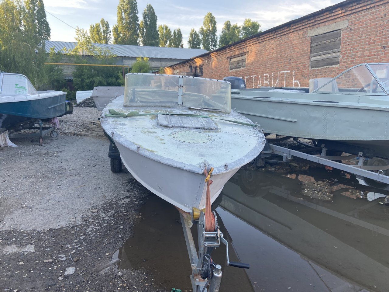

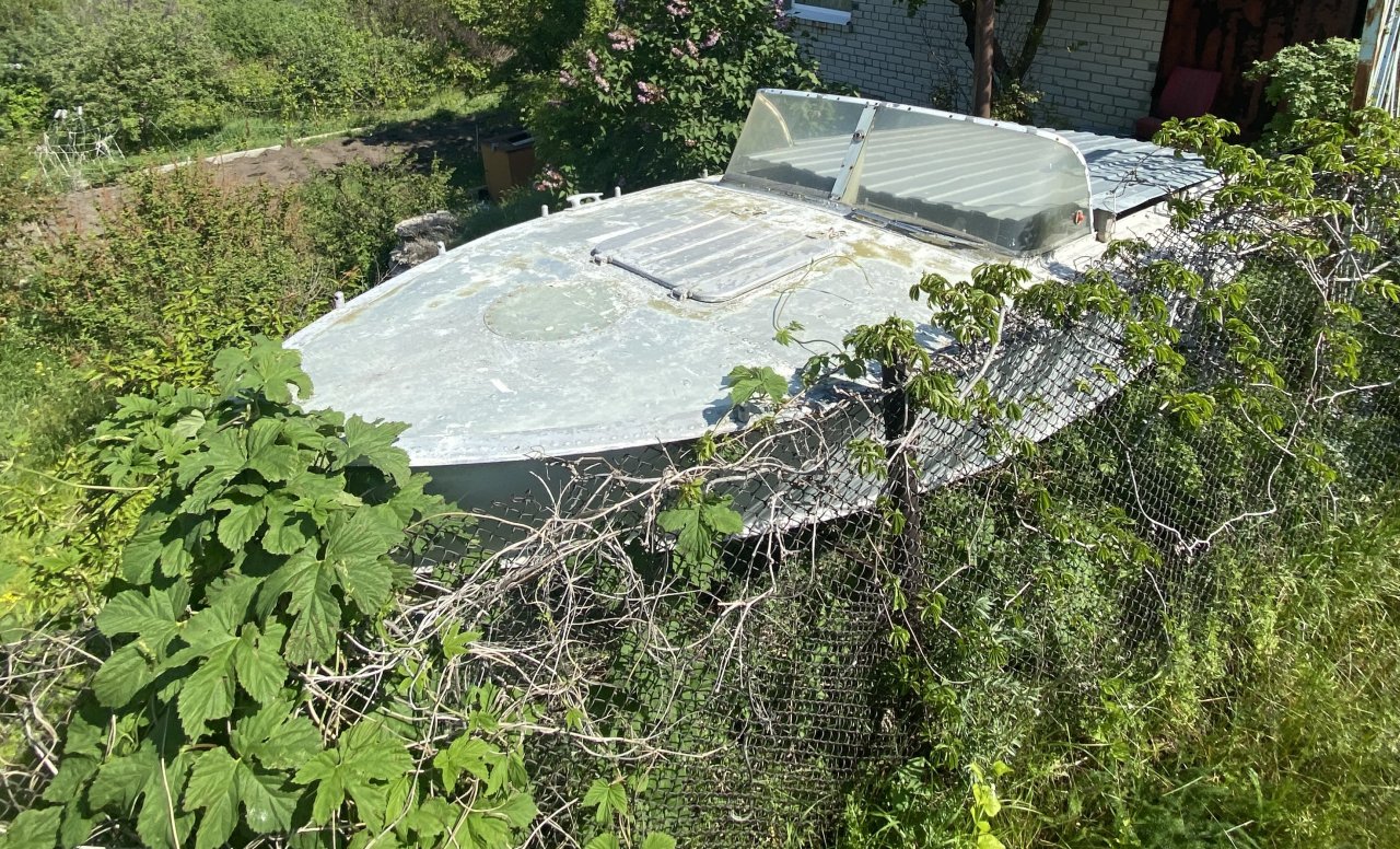

На дворе весна 2022 года. Родственник пошел учиться в ДОСААФ на судоводителя. Если не сейчас, то никогда – подумал я и отправился следом, записываться на курсы. В процессе изучения материалов, мой интерес к лодочной теме, все больше и больше подогревался. После курса теории было одно единственное практическое занятие. Это была выкрашенная в камуфляж казанка 5м3 или м4 (я их не отличаю) на импортном моторе. Выполнив все элементы и ступив на берег, я почувствовал, что вновь хочу на воду. Экзамены сдал с первого раза, т.к. зубрил билеты больше месяца. В результате, я получаю электронное удостоверение и допускаюсь к управлению маломерным судном. Тем временем, план по возрождению нашего прогресса плотно засел в голове. Но как же его привезти в город? Разве кому-то надо ехать за 70км и везти его назад. Как говорится, «За Ваши деньги, любой каприз». Нахожу мастеров по ремонту катеров. Договариваюсь на транспортировку и дальнейший ремонт Прогресса и вычеркиваю дни календаря в ожидании. В день Х, я еду к дяде на дачу и готовлю лодку к дороге. Когда все было наготове, из-за поворота показалась нива с прицепом. Оттуда выскочили пара ушлых мужиков и принялись осматривать Прог.
Ранний - заметил один из мастеров оценивая лодку.
А права то у тебя есть? – подхватил второй.
Только получил - ответил я.
А леера придется спилить. С ними ты ТО не пройдешь – снова активировался первый.
Попробуйте все-таки открутить и сохранить – попросил я. (Это ведь вроде тюнинга от дедушки)
После непродолжительной беседы, открутили от бортов колеса и перегрузили Прогресс на прицеп. Пока я укладывал мотор в багажник своей машины, нива с лодкой и документами скрылась из виду. Я устремился в погоню. Нагнал быстро)

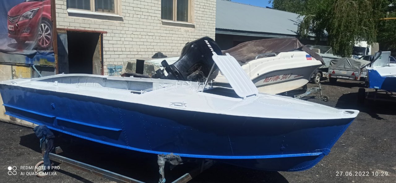

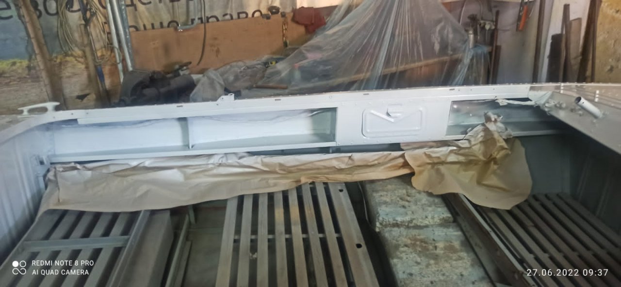

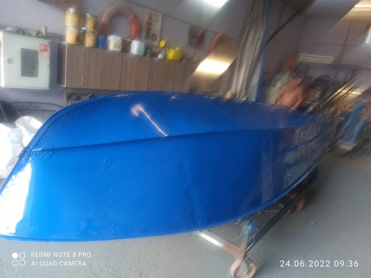

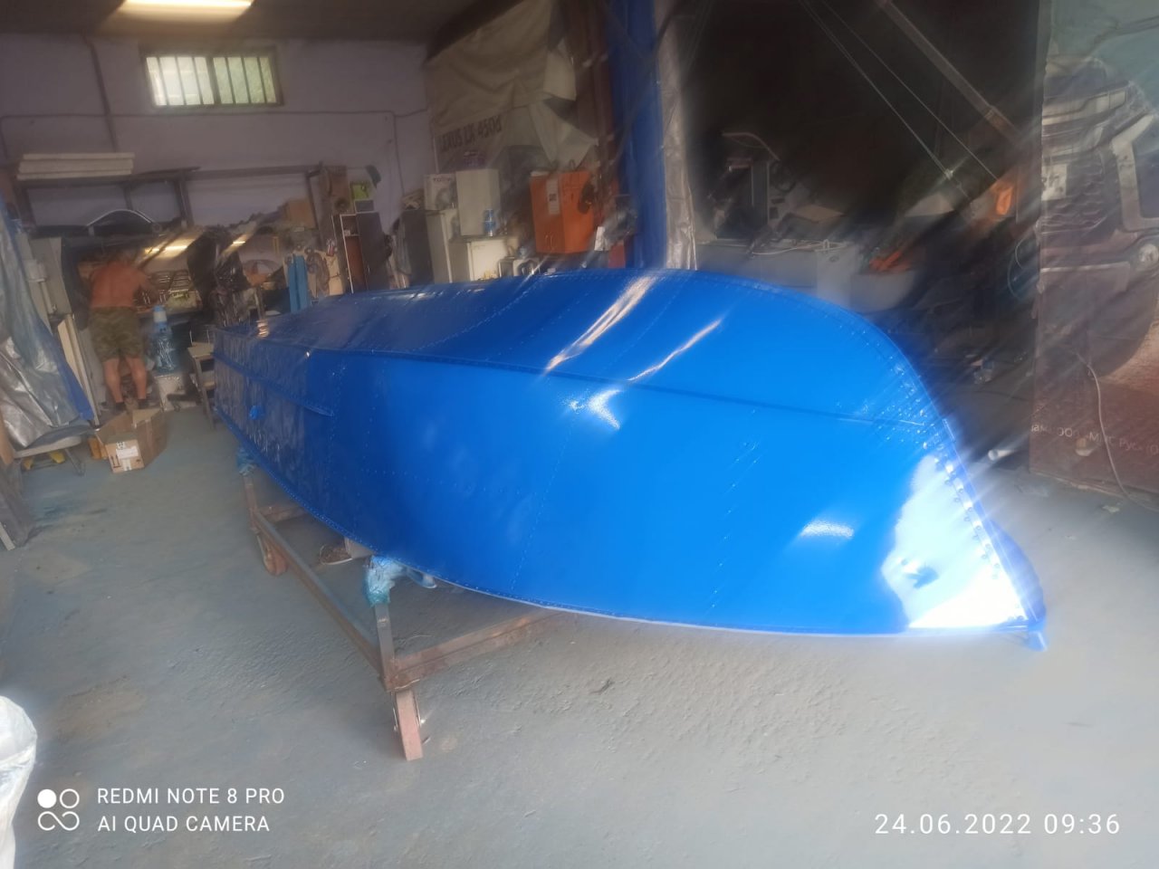

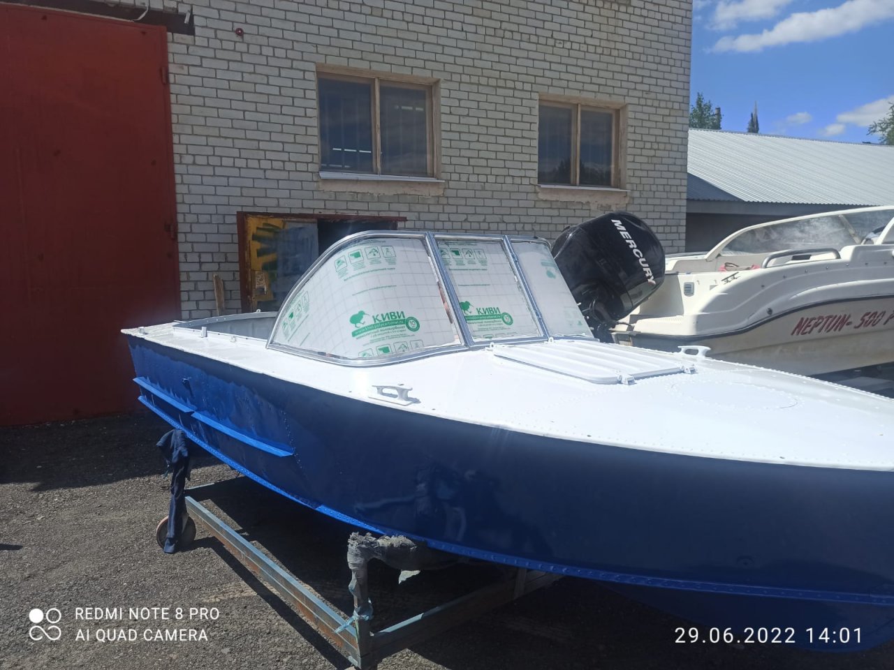

Добрались без происшествий, обсудили фронт работ по лодке: Пескоструйная обработка корпуса, покраска в два цвета, стекло с калиткой, блок управления электроприборами, новые бортовые огни и помпа. Большего я бы уже и не потянул. Пожалуй, для начала, итак, достаточно существенный рывок. По срокам договорились на что-то в пределах месяца.
Прогресс, простояв более 20 лет, не надеясь вновь увидеть воду, начал путь возрождения..

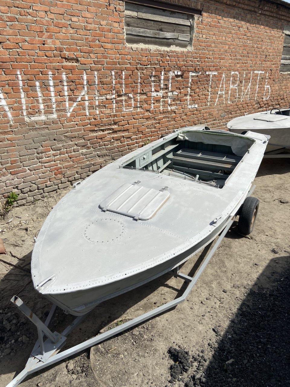

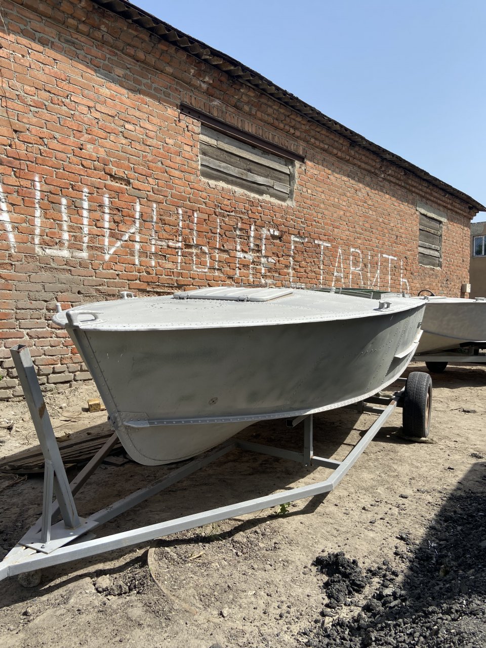

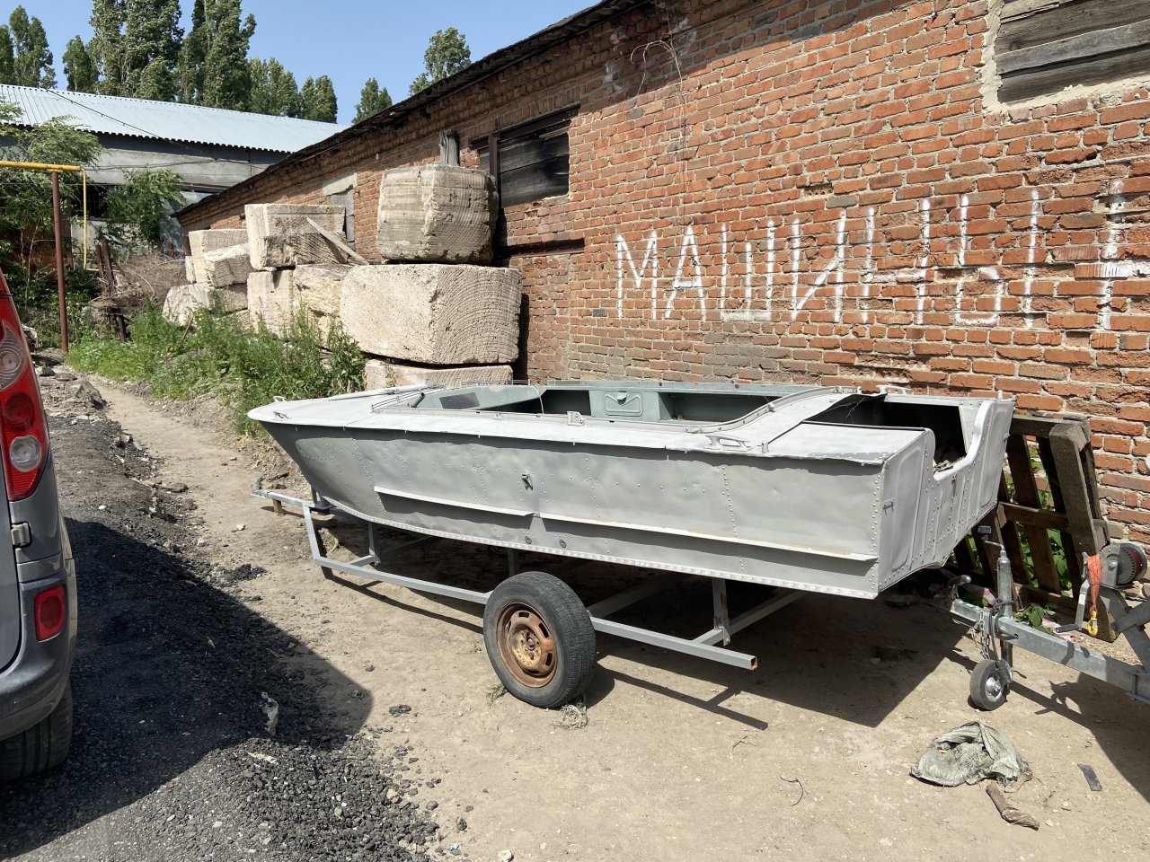

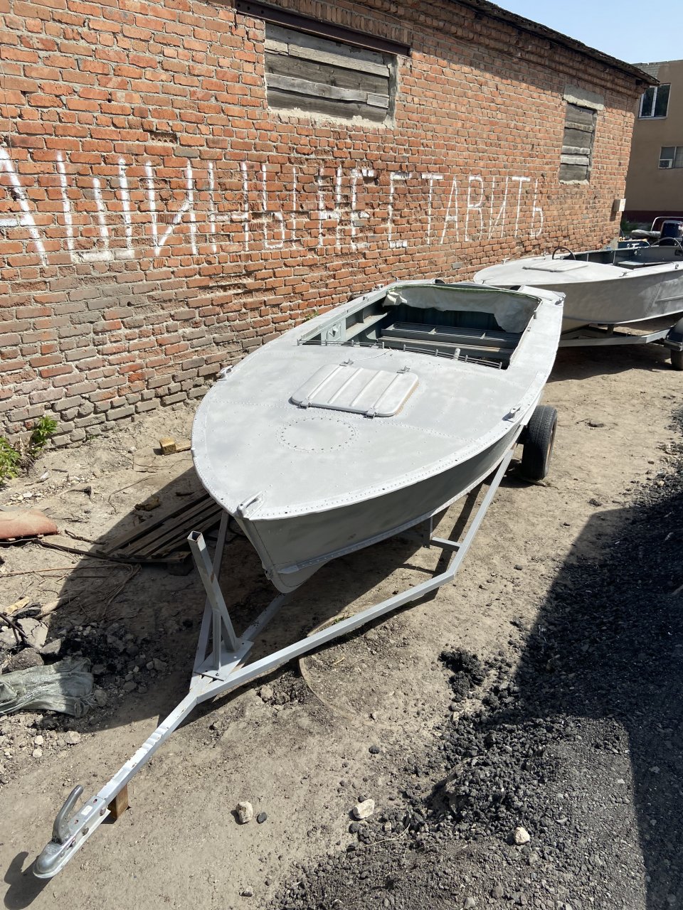

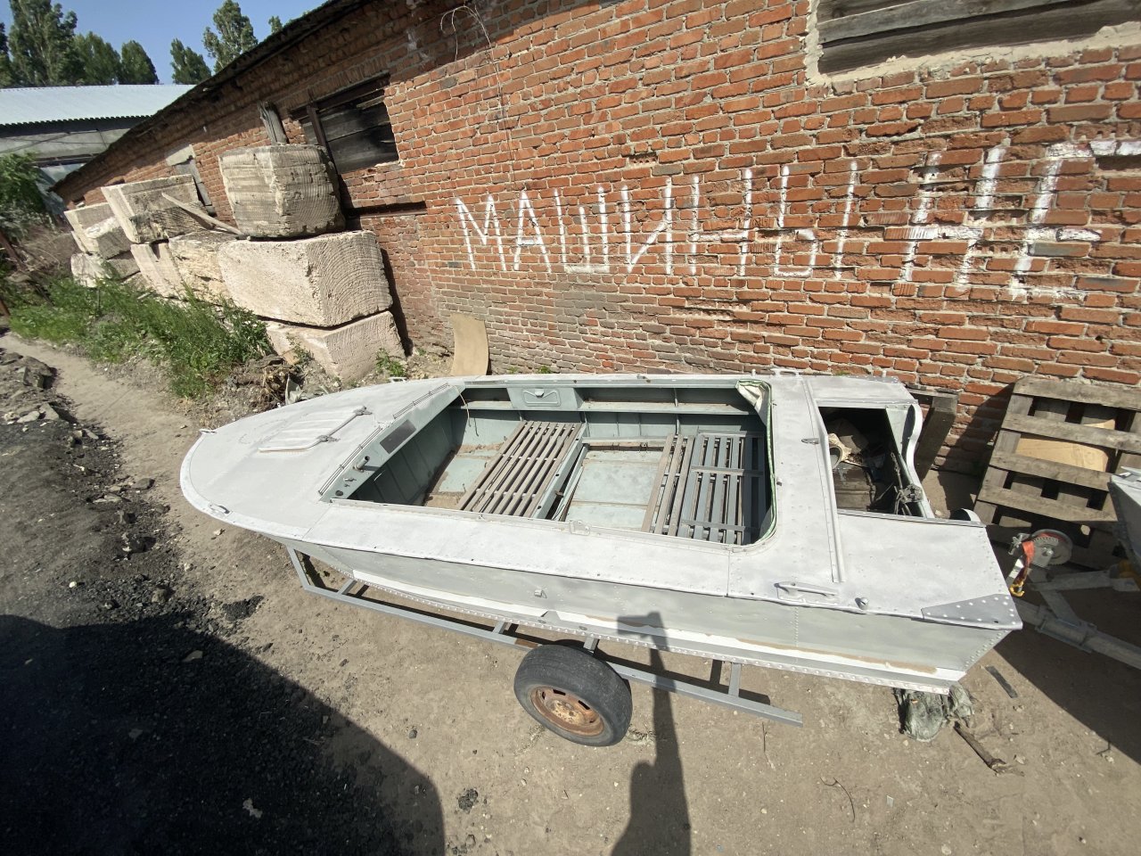

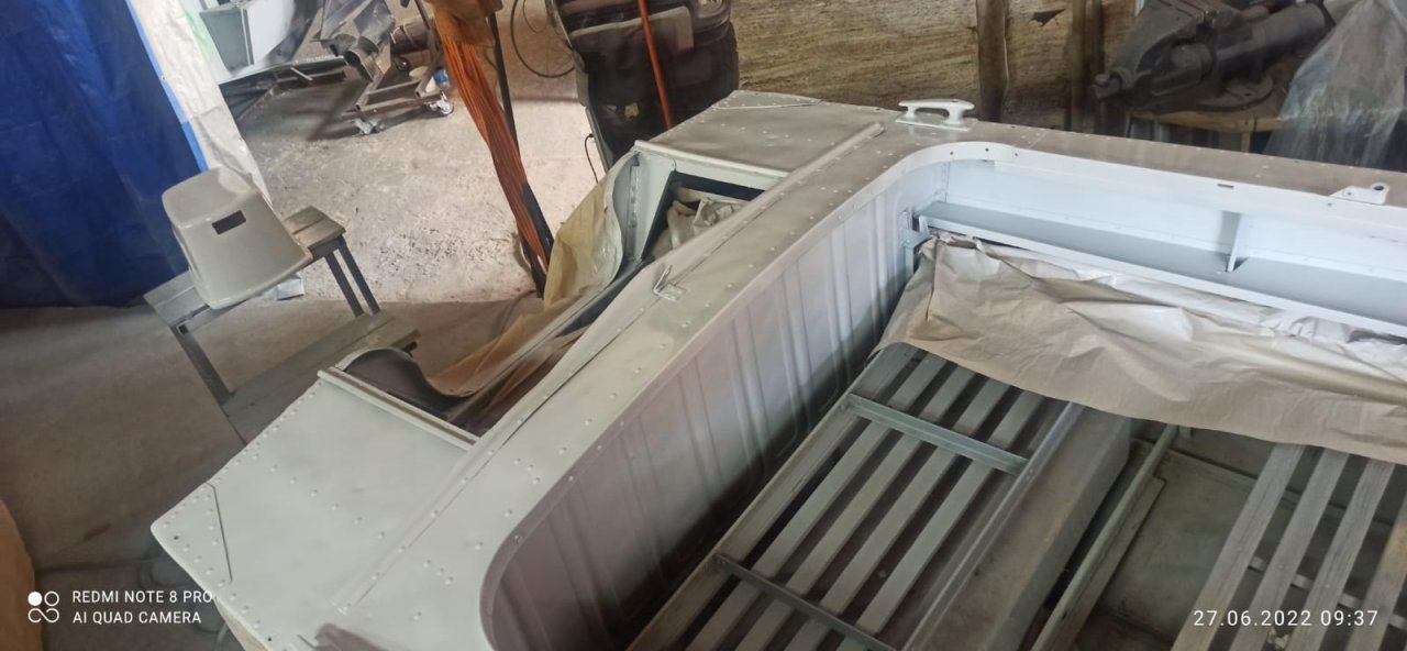

После пескоструя, полные карманы песка)

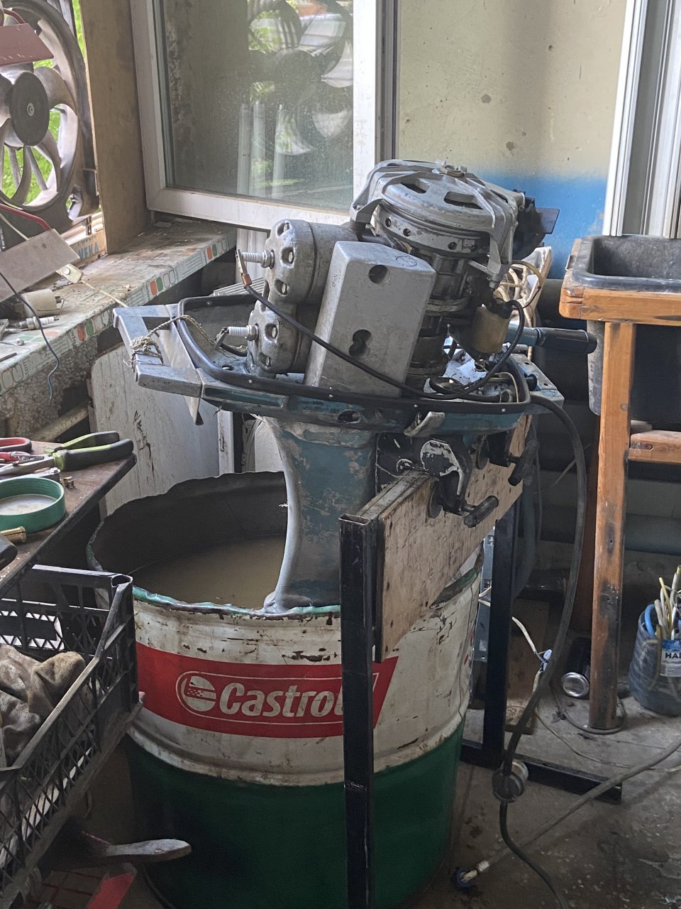

Пока Прогресс был на ремонте, я повез Вихрь на осмотр к мастеру, которого нашел все на той же площадке объявлений. Напомню, мотор не запускали с 2008 года. Померил компрессию, проверил искру, прыснул бензин в карб и стал продергивать. Мотор начал "просыпаться" чихая серыми облаками из выхлопной он запустился. Как же я был рад вновь услышать знакомый рев. Как с ним дальше буду управляться, я честно не подозревал.. А мастер сказал так - "Если с техникой особо не умеешь обращаться, копи на мотор" и никаких рекомендаций по дальнейшей эксплуатации мне не дал. А я ведь на тот момент даже не знал пропорцию для смеси.. Ладно. Буду разбираться по мере поступления вопросов. И копить :)

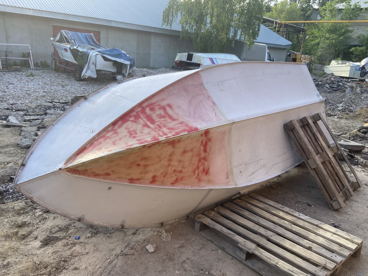

ЕЩЕ ОДИН НЕГРАМОТНЫЙ ЛЕНТЯЙ ВЫНЕС СМЕРТНЫЙ ПРИГОВОР ПРОГРЕССИКУ , еще тремя грунтами в два слоя с краской под лак и в музей , при нормальной эксплуатации дальнейшая жизнь его будет коротка . Извини за прямоту .
Артем Прогресс2
12.03.2023
32
Артем
Вихрь 20
Приветствую!
Т.е лучше было бы бросить его дальше умирать в огороде? А там два пути: брошенное вросшее в землю корыто или металоприемка.
По поводу лентяя позвольте не согласиться. Сколько времени за этот год мы потратили на реализацию задуманного..Проще было пойти и купить другой Прог.
А по поводу неграмотности, не возражаю. Доверился мастерам, которые уже не одну лодку открасили. Не сомневаюсь, что где-то сэкономили на материалах и были не до конца честными, т.к. цель - срубить деньги. Да, нарушили заводскую технологию окраски. Но позвольте!Лодке 50 лет! На мой век при должном уходе и хранении, должно хватить.
А делюсь я своей историей именно для того, чтобы получать советы от более опытных товарищей.
Олег, раз Вы взялись критиковать и обвинять, то будте добры подсказать, как же стоило поступить в части покраски? И чем чреват пескоструй?
