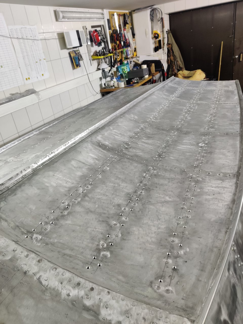

От чего же. Зерно есть. Сам хочу совьет пром лодку взять побольше. Вопрос стоит простой. Брать убитую и восстанавливать с почти с нуля. Или чуть подороже но меньше вкладывать в ремонт. Так же есть вариант прикупить "не коммерческий вариант".
Живых (в моем понимании корпусов) уже нет. Этот корпус визуально очень хороший. Но, как выяснилось, очень много брака было при сборке. Чтоб ты понимал, даже после небольшого дождя вода уходила через форштевень. Никто изначально не собирался отсверливать киль и разбирать по сути корпус. Я же показывал косяки. Замазать все герметиком был вариант на год. Сейчас до меня доходит, почему некоторые заклёпки на днище рабиты - их протянуть пытались, но это мёртвому припарка, замыкающая головка начала образовываться между листами. По факту это очень проблемный корпус, хотя почти без повреждений и вмятин. Мой Днепр собран был на порядок лучше и днище мы не расшивали, и скулу не трогали.
Если есть возможность, я бы что-то новое смотрел. Ещё раз говорю - эту лодку нужно рассматривать как каприз. Я не хотел браться ни за нее, ни за какую другую - уговорили. Но человеку не горит и он сам занимается ремонтом редкой (и даже штучной) мототехники и он понимает, что процесс восстановления сложный и может останавливаться на долго по разным причинам, и деньги у него есть, пока дешёвых и "быстрых" решений выбрано не было, ну может за исключением мотора (это мое мнение, 2т Тоха 40 не лучшее решение). Но он работает и ремонт ему вроде даже и не нужен.

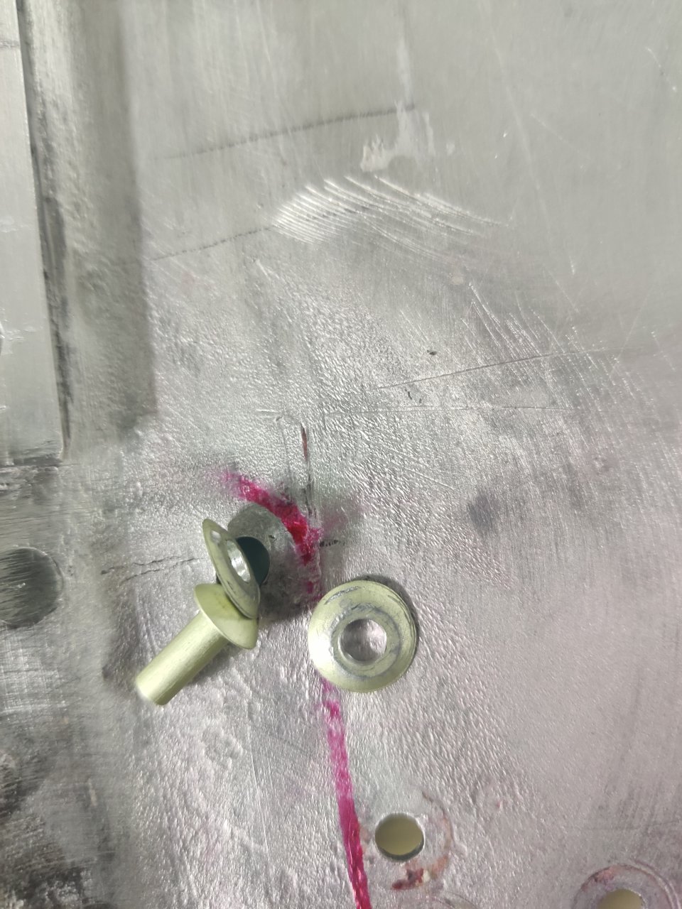

Есть разница?
Или заводской брак (не та оправка), или их пытались "протянуть". Замыкающие головки явно переплющены.
Это не истирание. Жёлтое покрытие цело.

Есть разница?
это разные заклёпки, на лодках не как на самолёте заклёпки использовали именно головки
Да?А куйбышевский Прогресс выпускали именно на Куйбышевском Авиационном Заводе.Конверсия.Не думаю,что на авиациооный завод специально поставляли иные заклепки,нежели как авиационные.
9 745
6 513
Может и так. Но я перебитую заклёпку от забитой нормально отличить могу, слава богу. Замыкающие головки все показывают. Жаль не снял растрескавшиеся головки на последней шпации. Брак там, короче.

А я работал на Казанском авиационном заводе, и видел это всё, и заклёпки и всё сопутствующее
Так вот кто брак гнал :hahaha:. Я тоже бывал, правда на КВЗ и тоже кое-что повидал. Но клепка вертушки, и клепка самолёта вещи разные. Вторую можно автоматизировать, а первую только ручками. Это мне технолог рассказывал. Там требования из-за вибрации отличаются в отношении всего, начиная от шва и заканчивая прокладкой жгутов. Звуки там незабываемые от КМП, вроде 14...

Саш поправлю , на Куйбышевском авиационном заводе лодки Прогресс не выпускались , они собирались за забором на соседнем заводе который выпускал космические ракеты с одноименным названием ,,Прогресс,, , а ГПТУ которое учили на клепальщиков было общее . Заклепки авиационный завод для своих самолетов штамповал , калил и покрывал сам , сегодня не знаю , может и покупают, но заклепки с завода Прогресс отличаются от заклепок с завода Авиакор .
Есть разница?
Теперь по головкам , раньше было 4 основных вида (с бобышкой не будем рассматривать ) , ЗУ - в потай , как под 90 град. ,так и под 120 град . , ЗК - круглая , ЗП- плоская , ЗВ-самая наша чечевичка , также были ЗВУ (уменьшеная ) , это когда например на 4,0 мм стержень заклепки головка была как на 3,5 мм , на 3,5 мм стержень соответственно головка как на 3,0 мм , инструмент соответственно подходил. Где то в восмидесятые годы головки ЗК , ЗП , ЗВ , заменили на универсальную , единую. Если очень нужно могу фотки сделать .

Добавляем заклёпки. Днище натянется.
