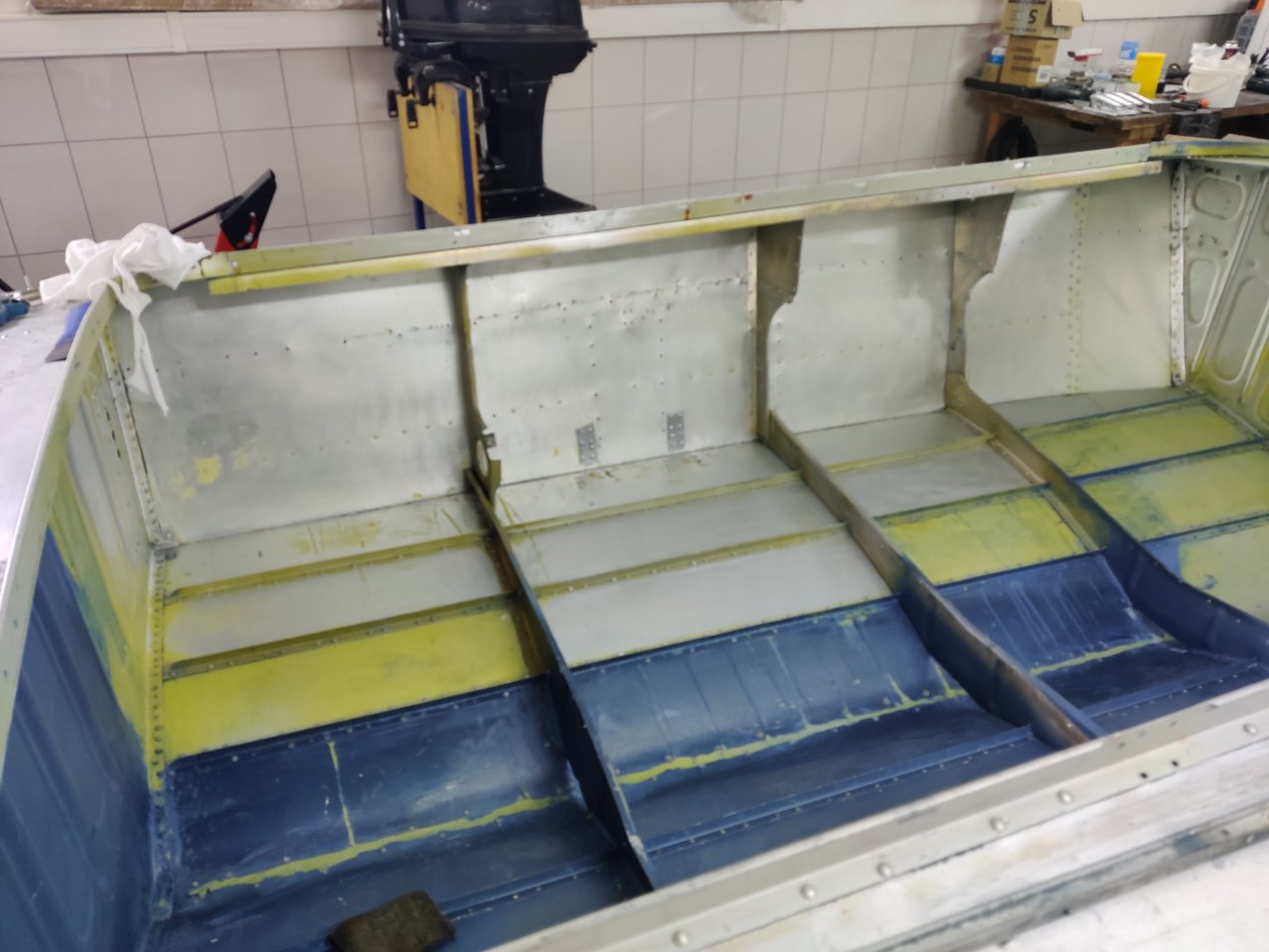

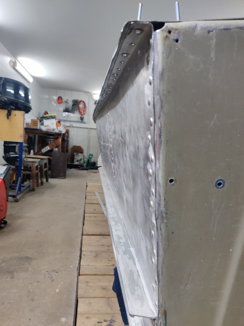

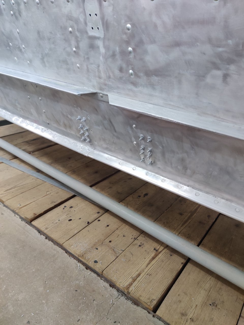

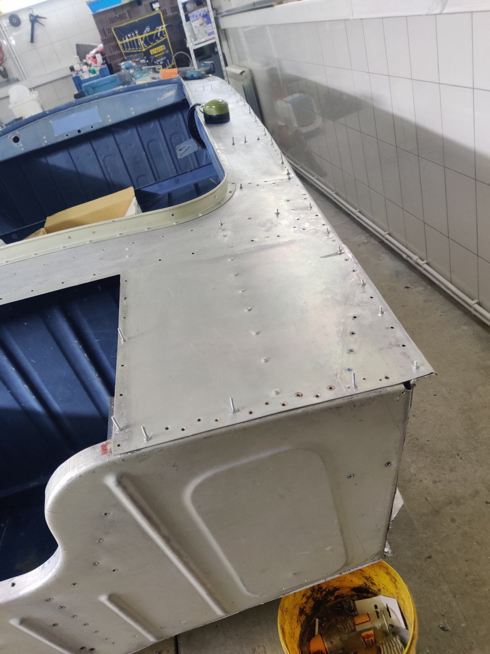

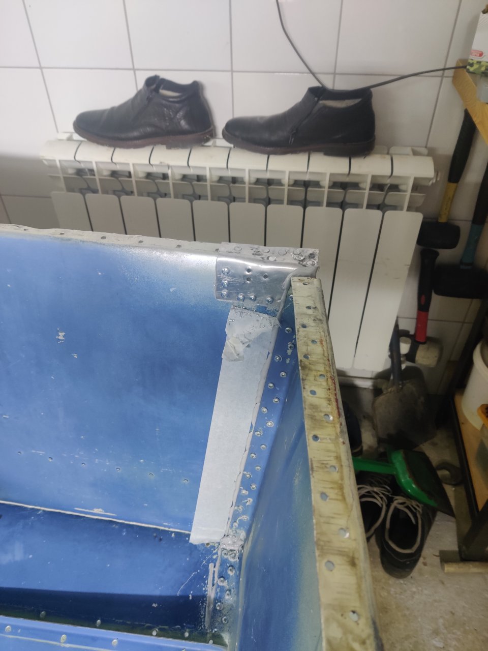

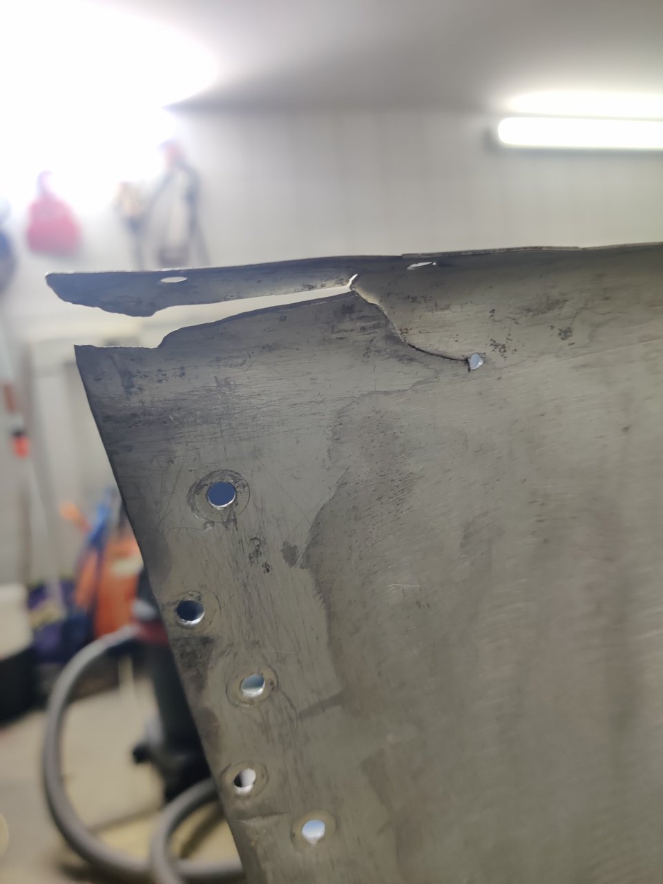

Убрали равнину в углу борта, накинули транец.
9 748
6 525

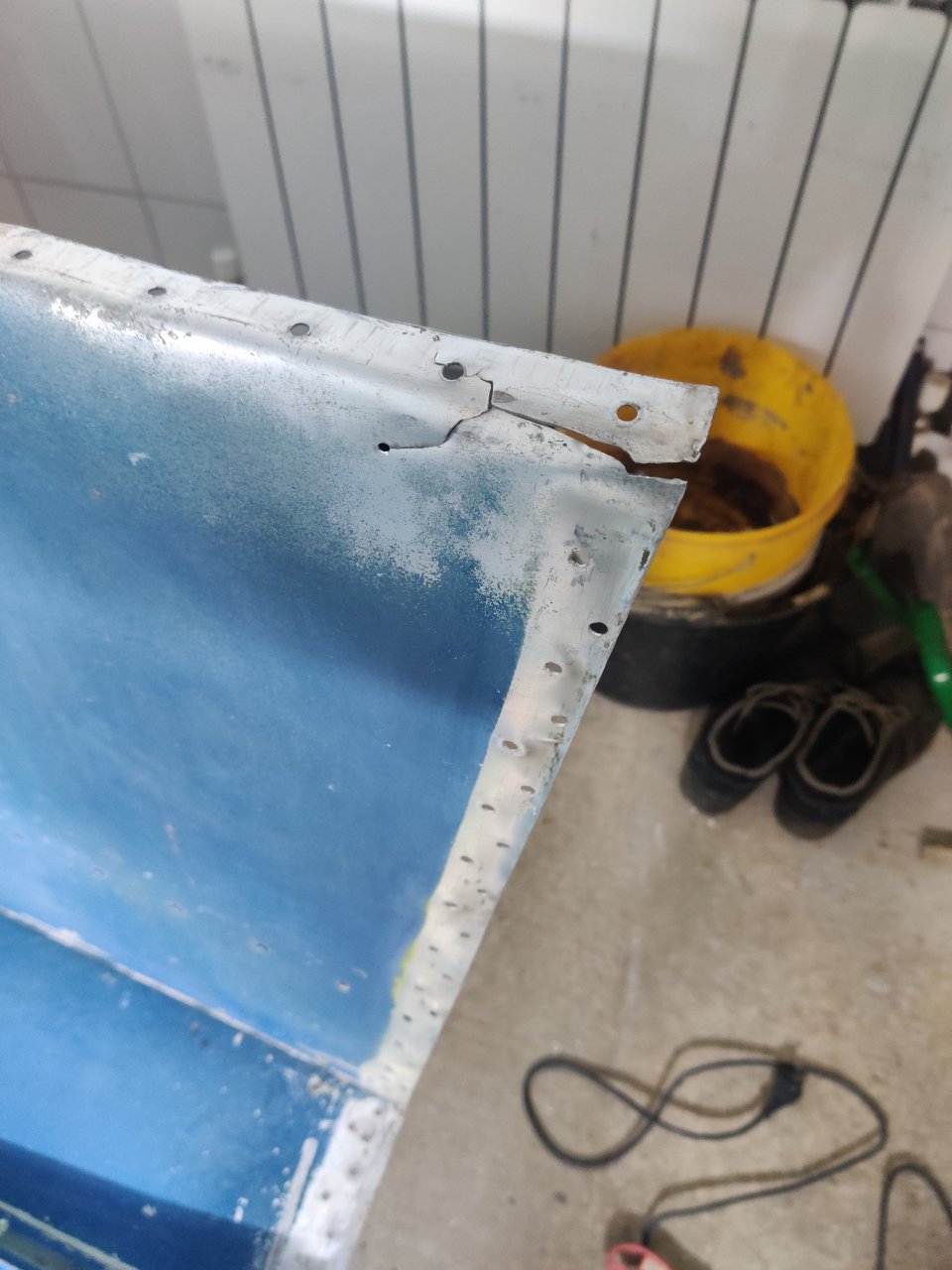

Что-то не сходилось и заводские морочиться не стали. Противоположный такой же. А я думал, почему там потопчина промята...

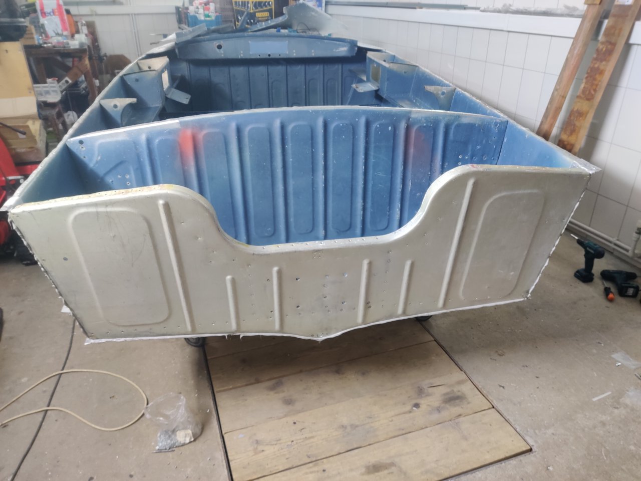

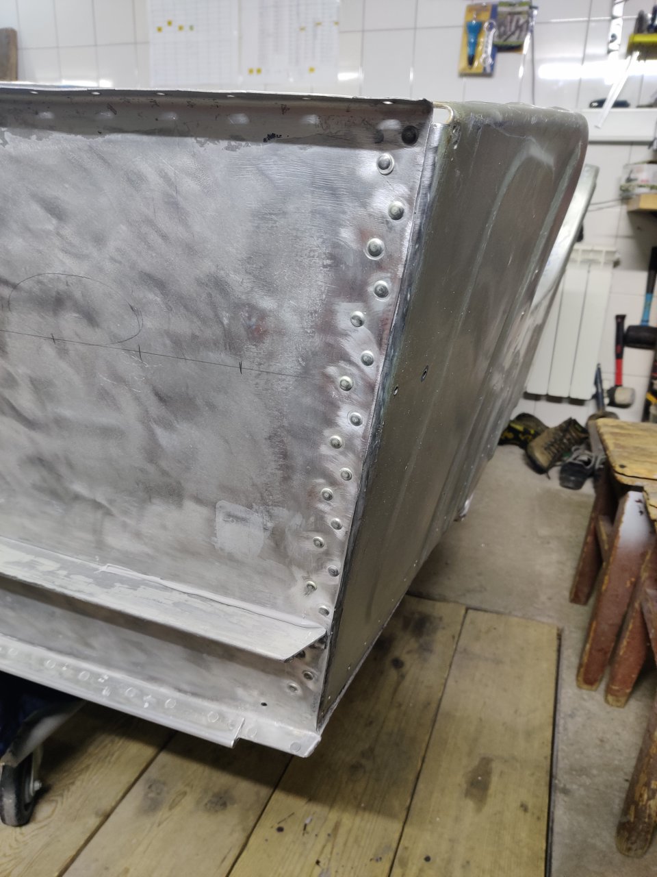

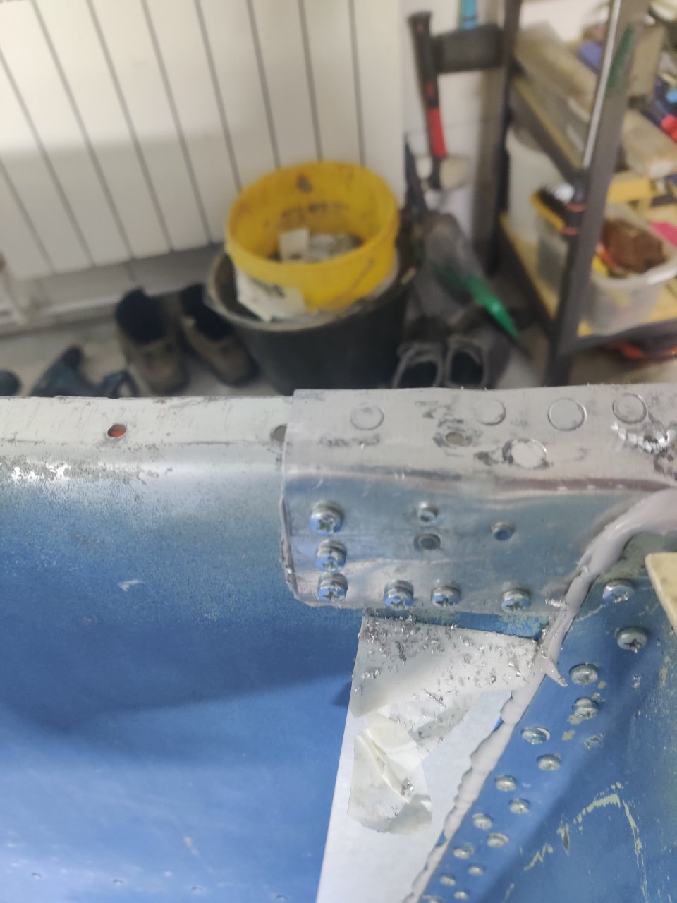

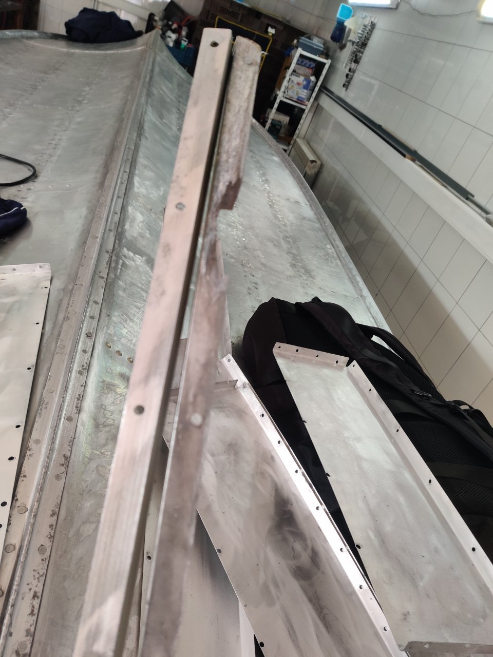

Боря. А что сразу не добавить угол на транце?Дабы при монтаже мотора было больше вариантов угла наклона и не пришлось ставить клин.
Там подъемник Си-про предполагается установить. Чего огород городить?

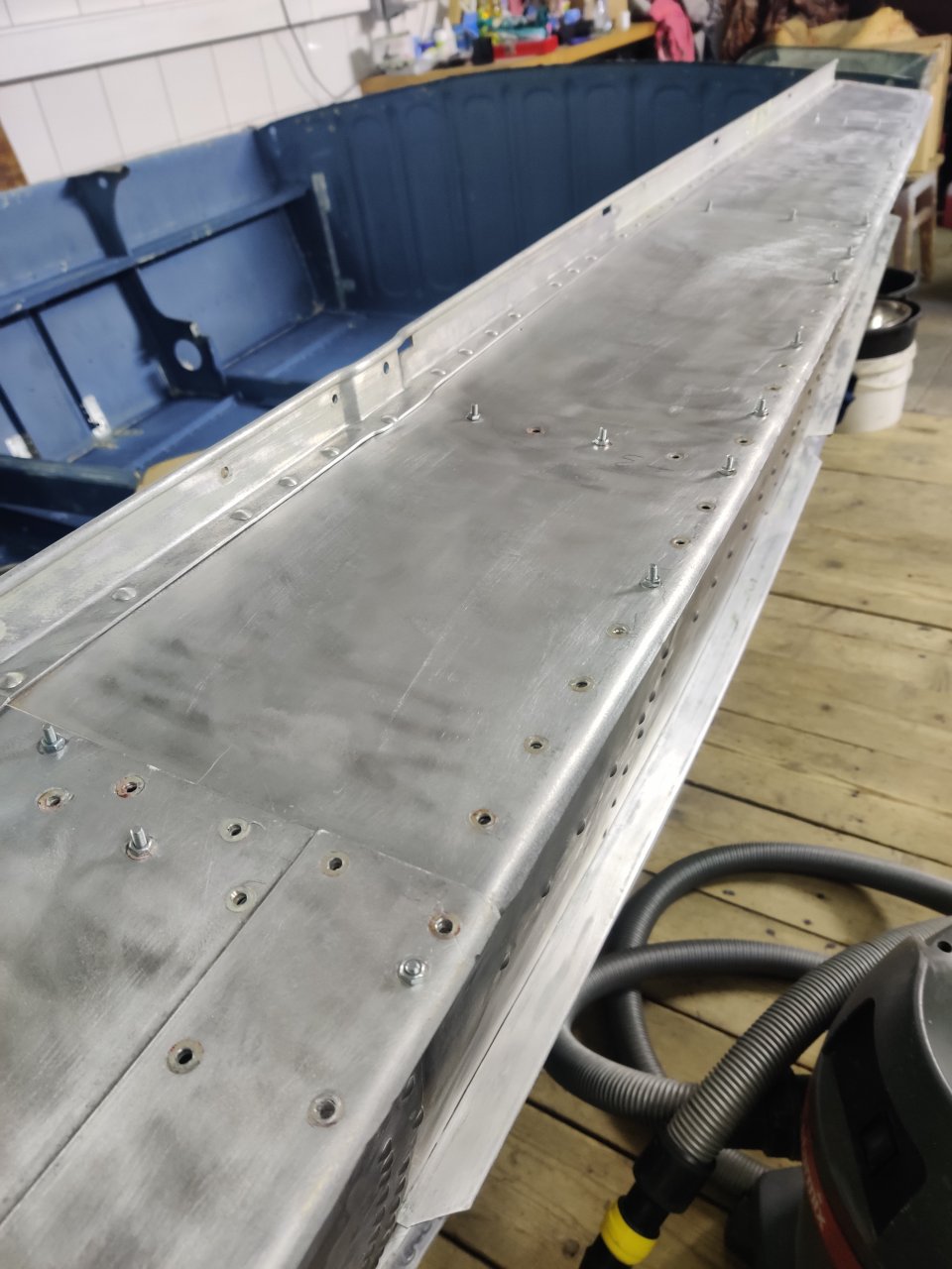

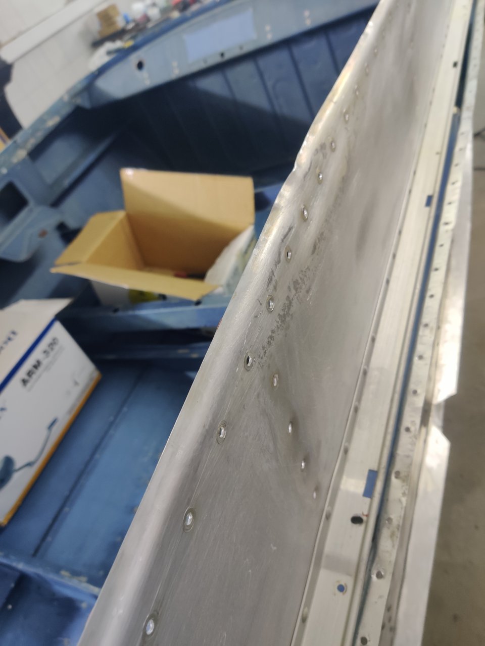

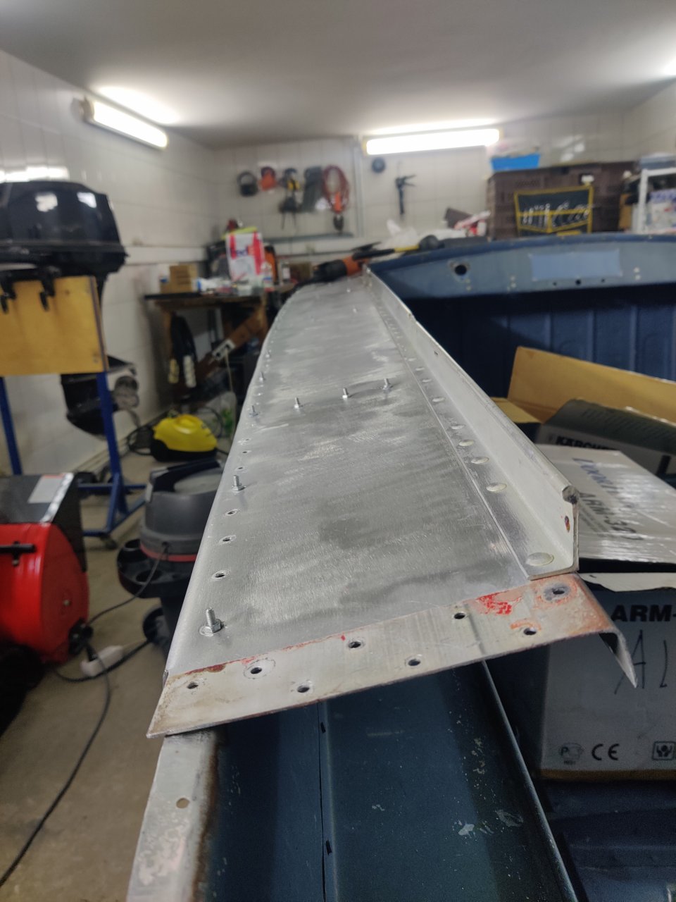

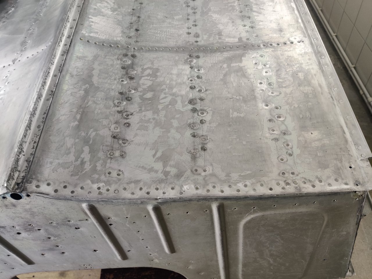

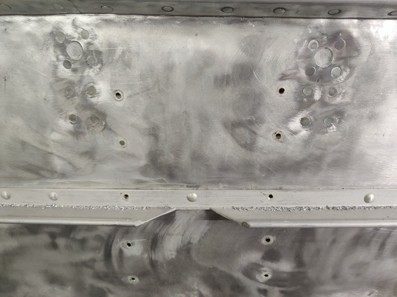

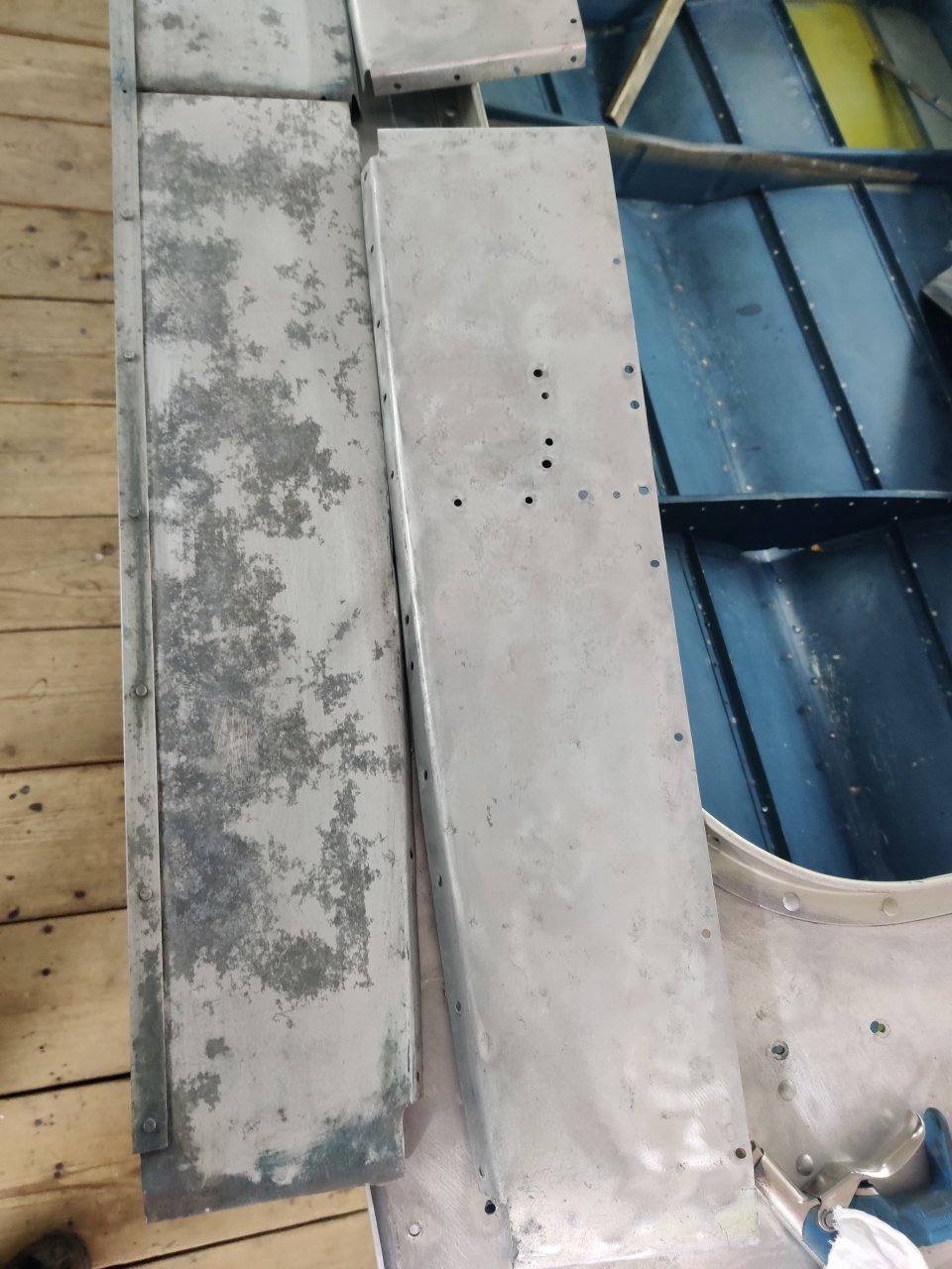

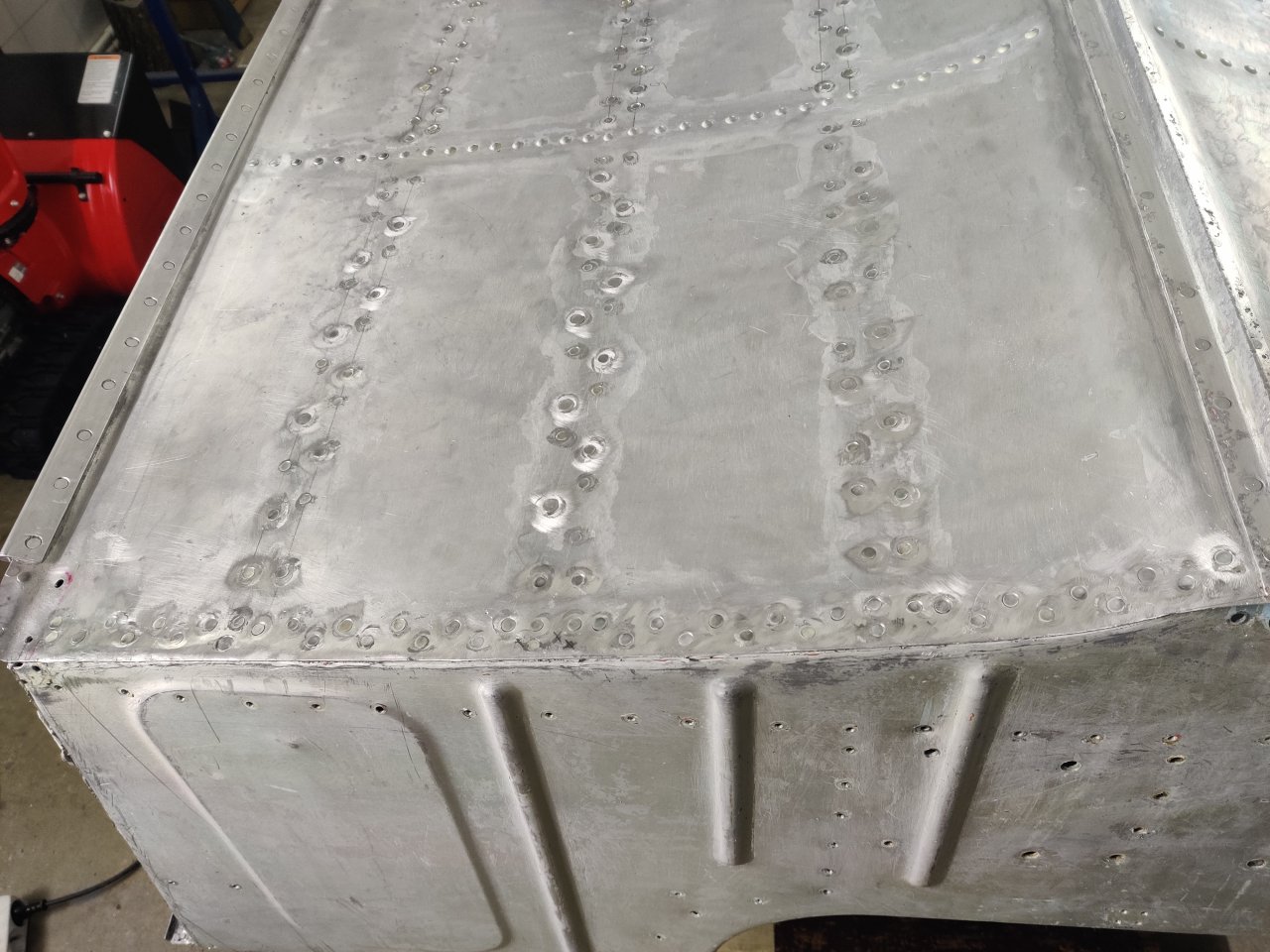

Потопчины сняли и отрихтовали, убрал практически все вмятины. Нужно отпускать дюраль и делать не все сразу, а за несколько дней, чтоб он успевал задубуть, иначе все волной пойдет.
На Днепре дюраль был злее, Прог легко правится и сопливый он какой-то. Будем усиливать.

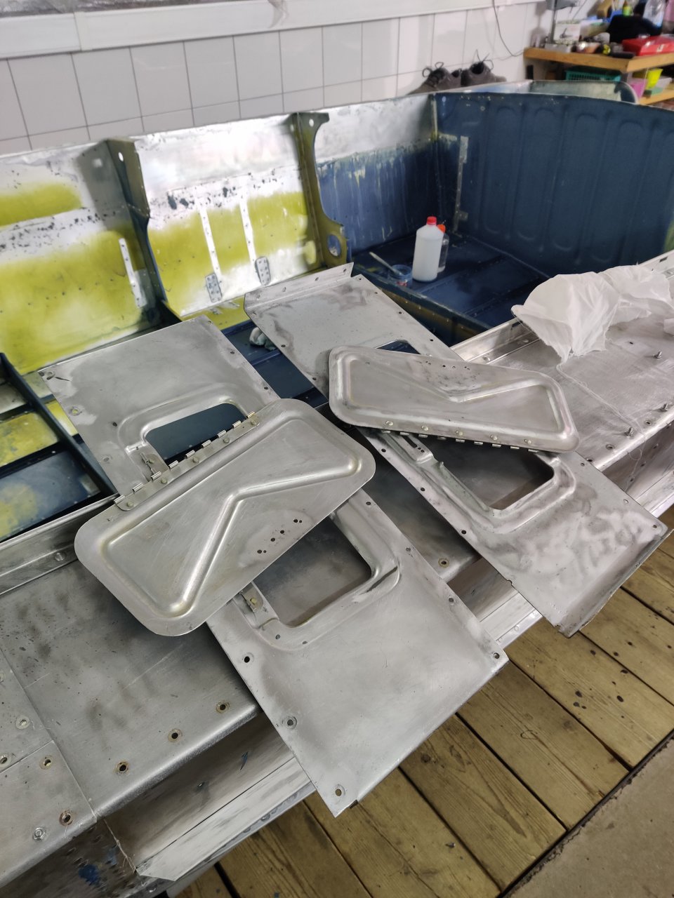

Спешки нет. В итоге один хлопун получился. И его успокоим.

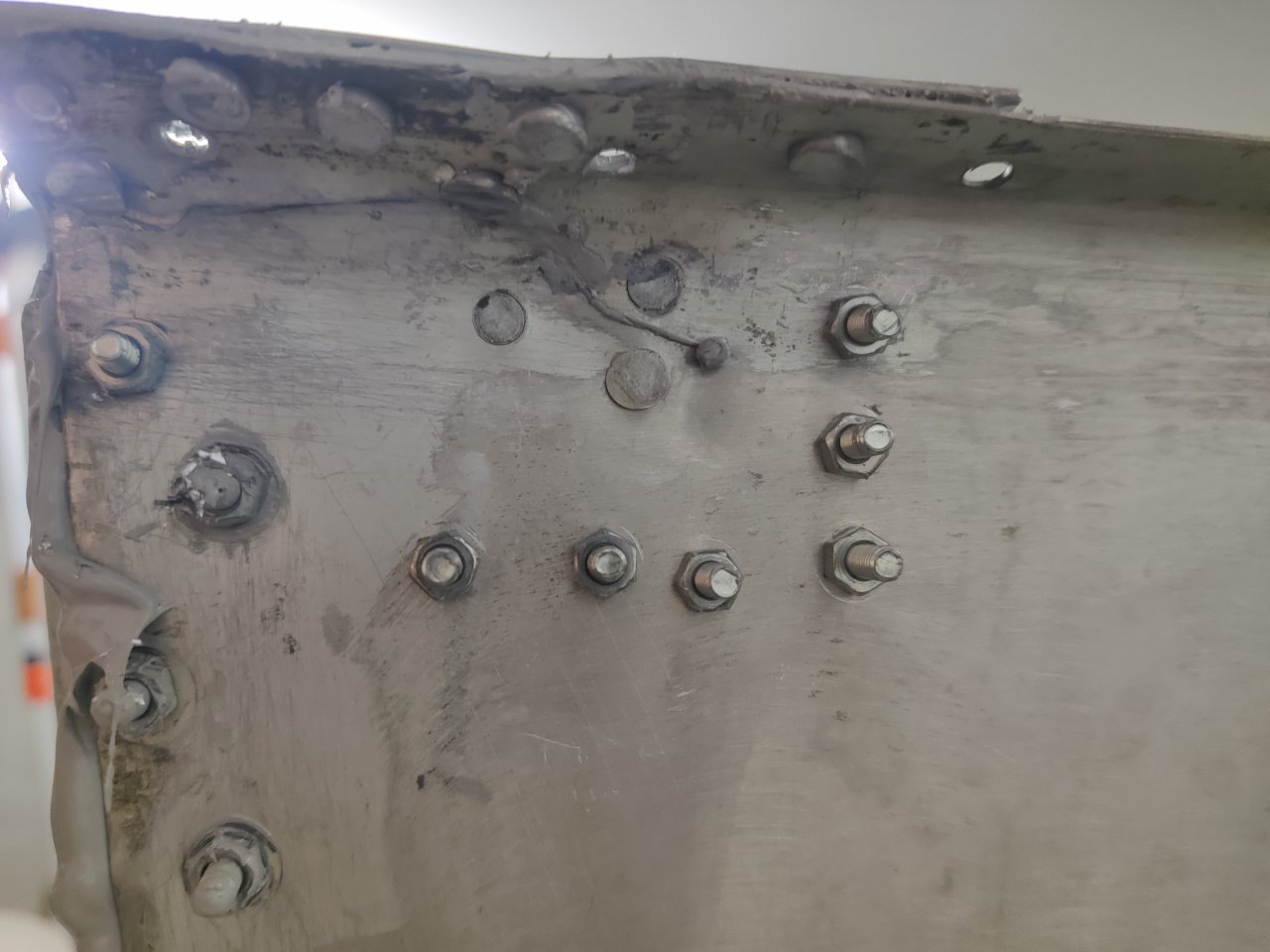

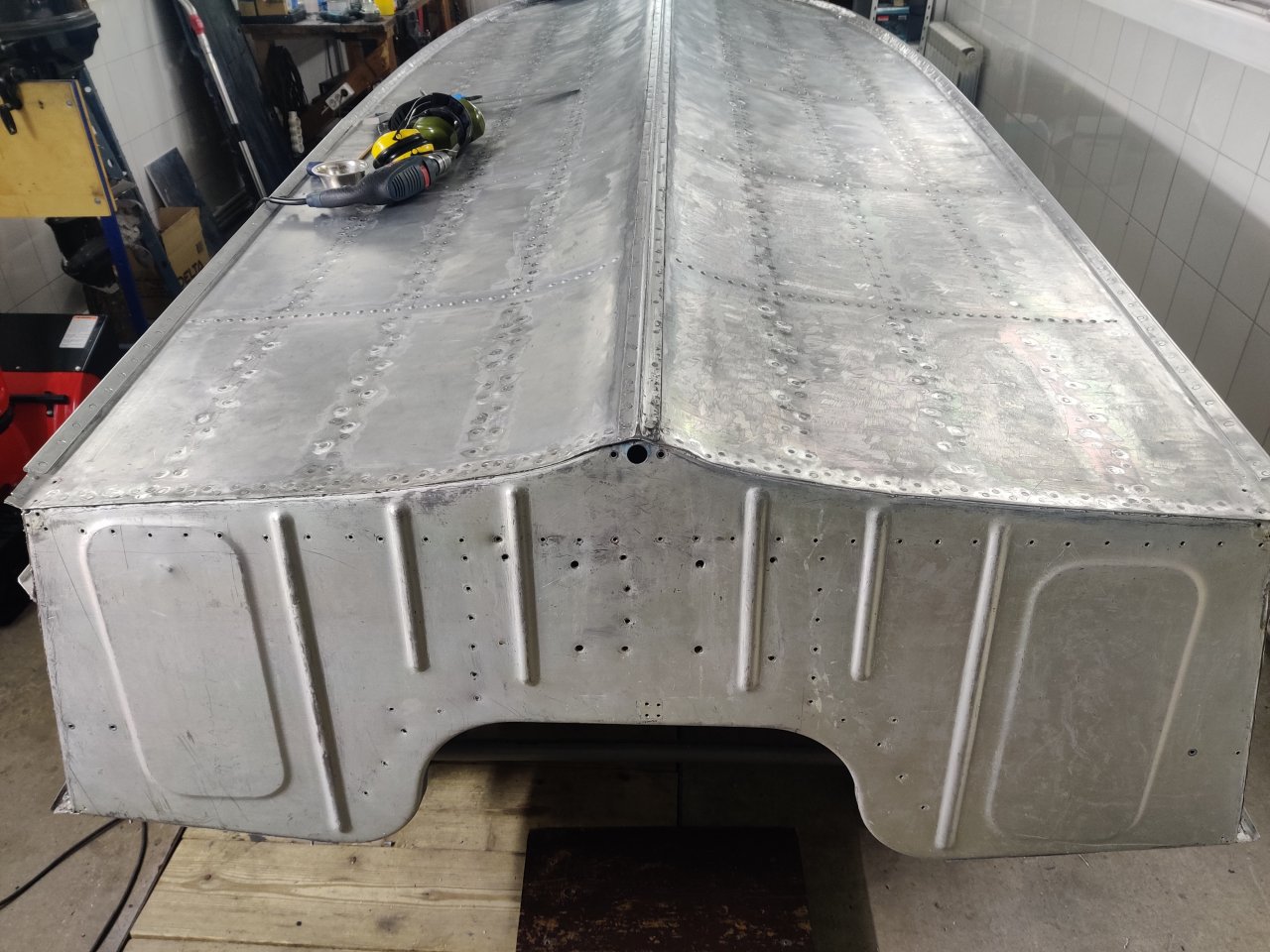

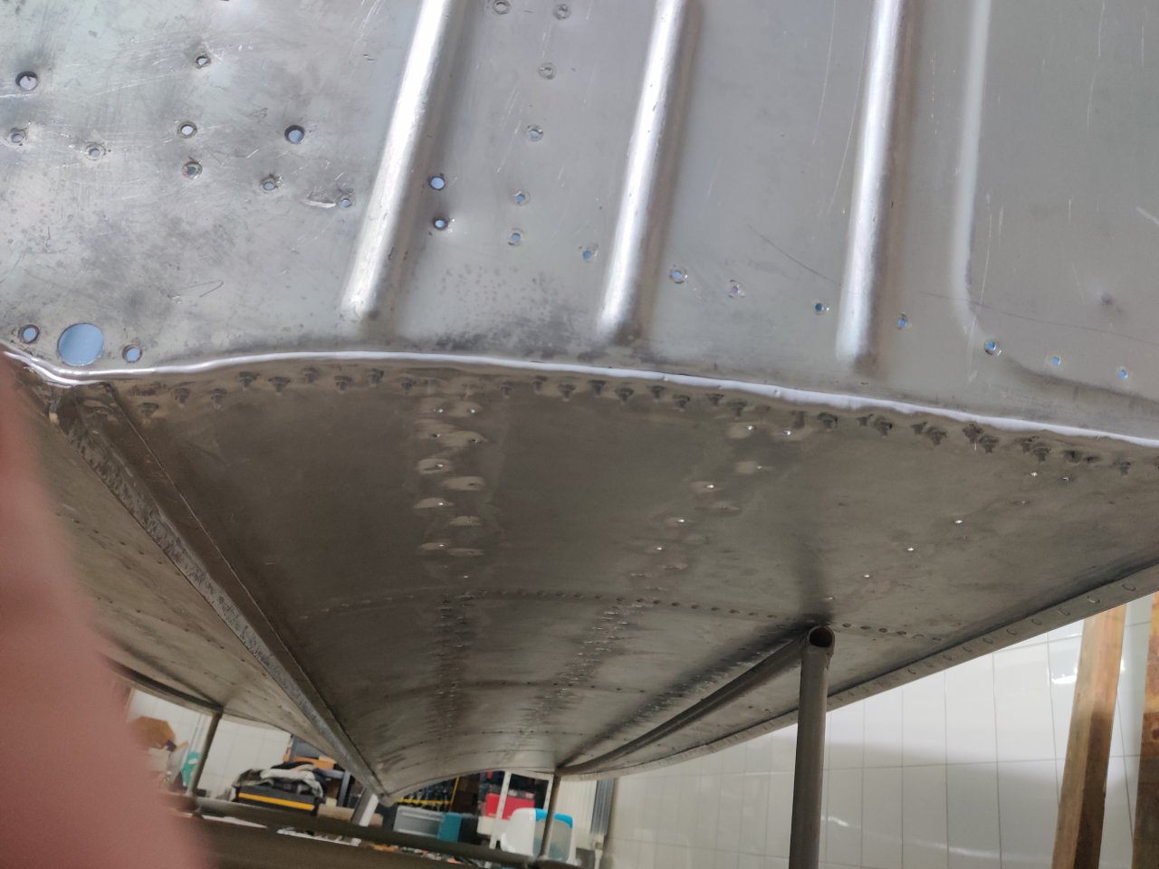

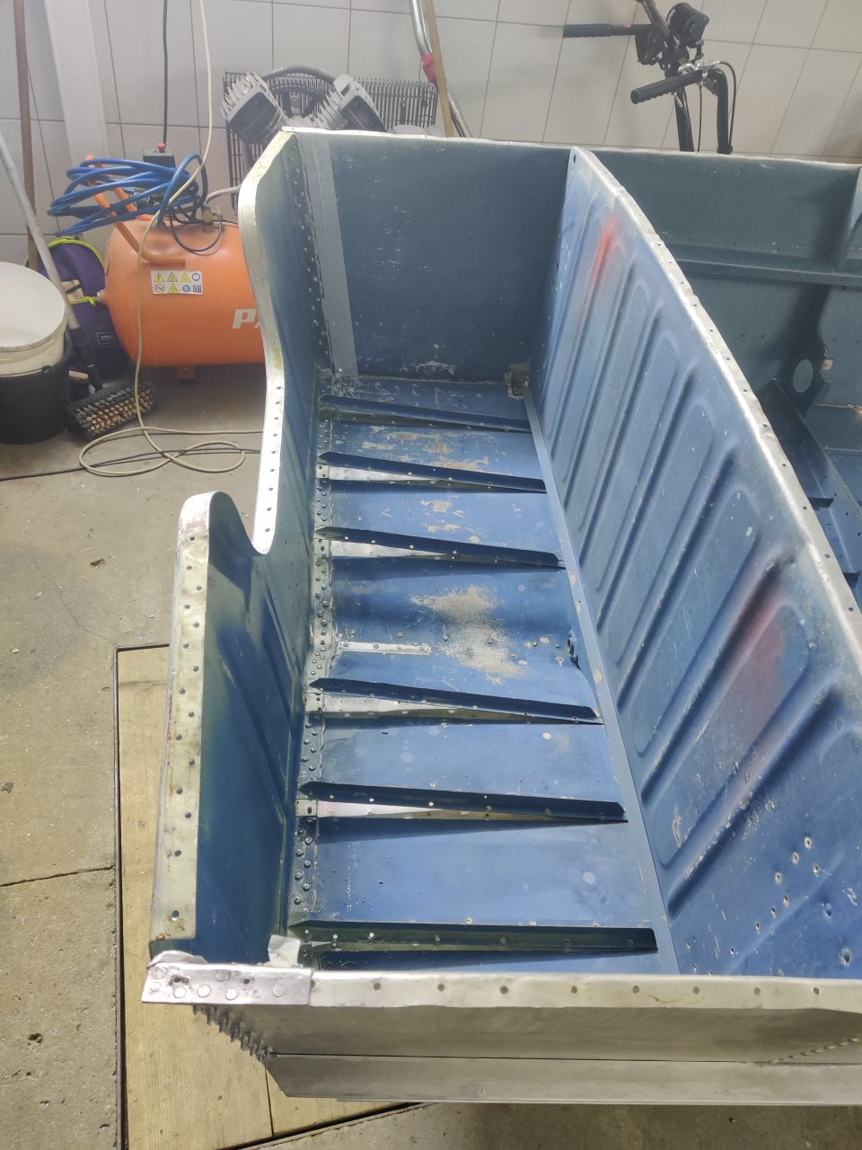

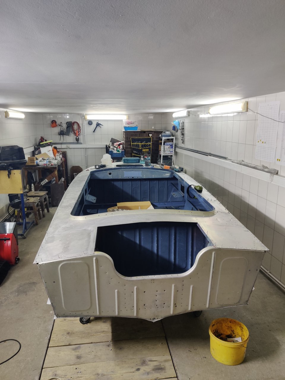

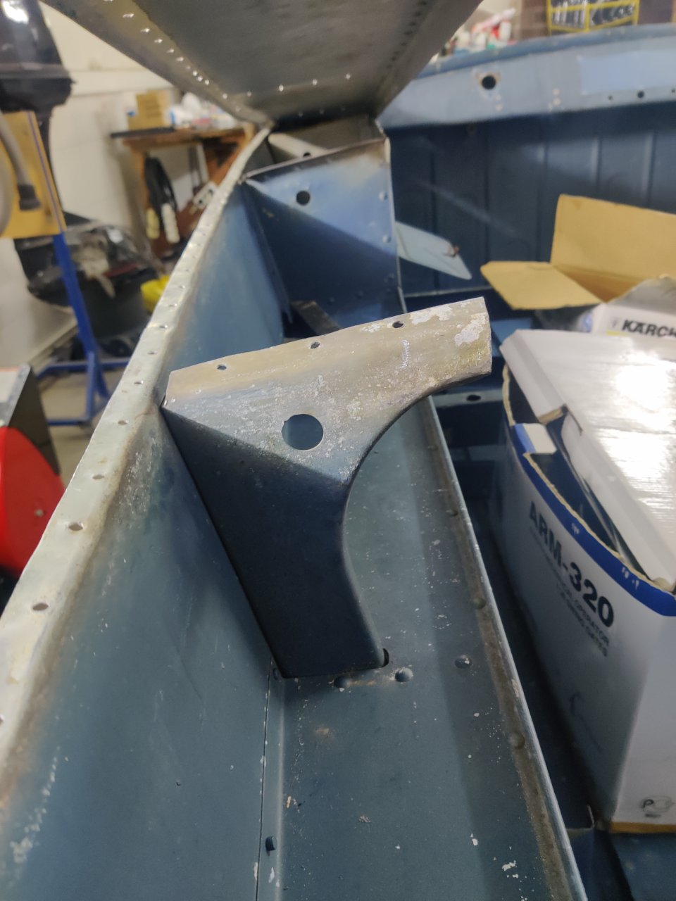

Ну вот прилепили транец, закончили с днищем. Количество заклёпок продольного силового набора увеличено в два раза.

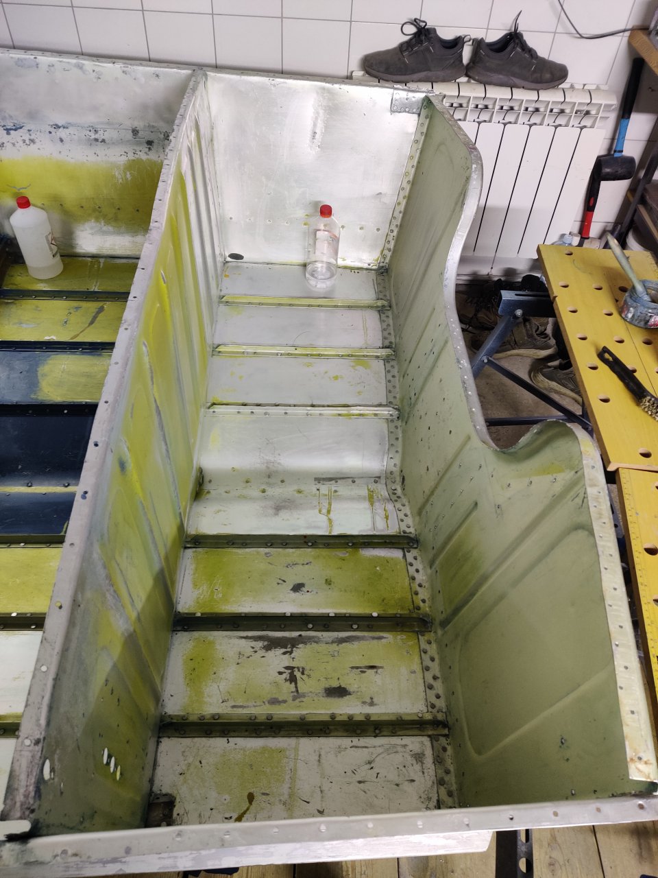

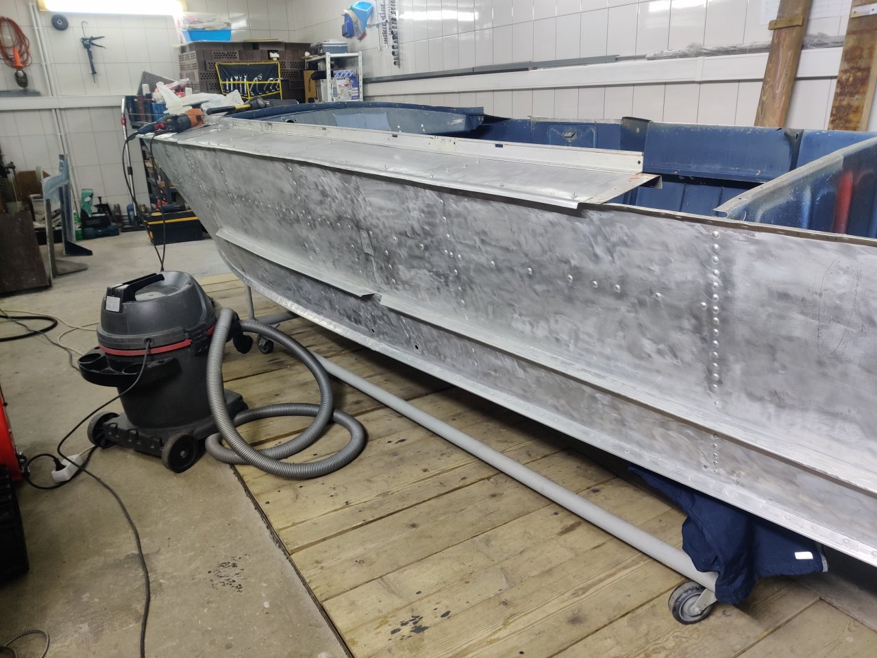

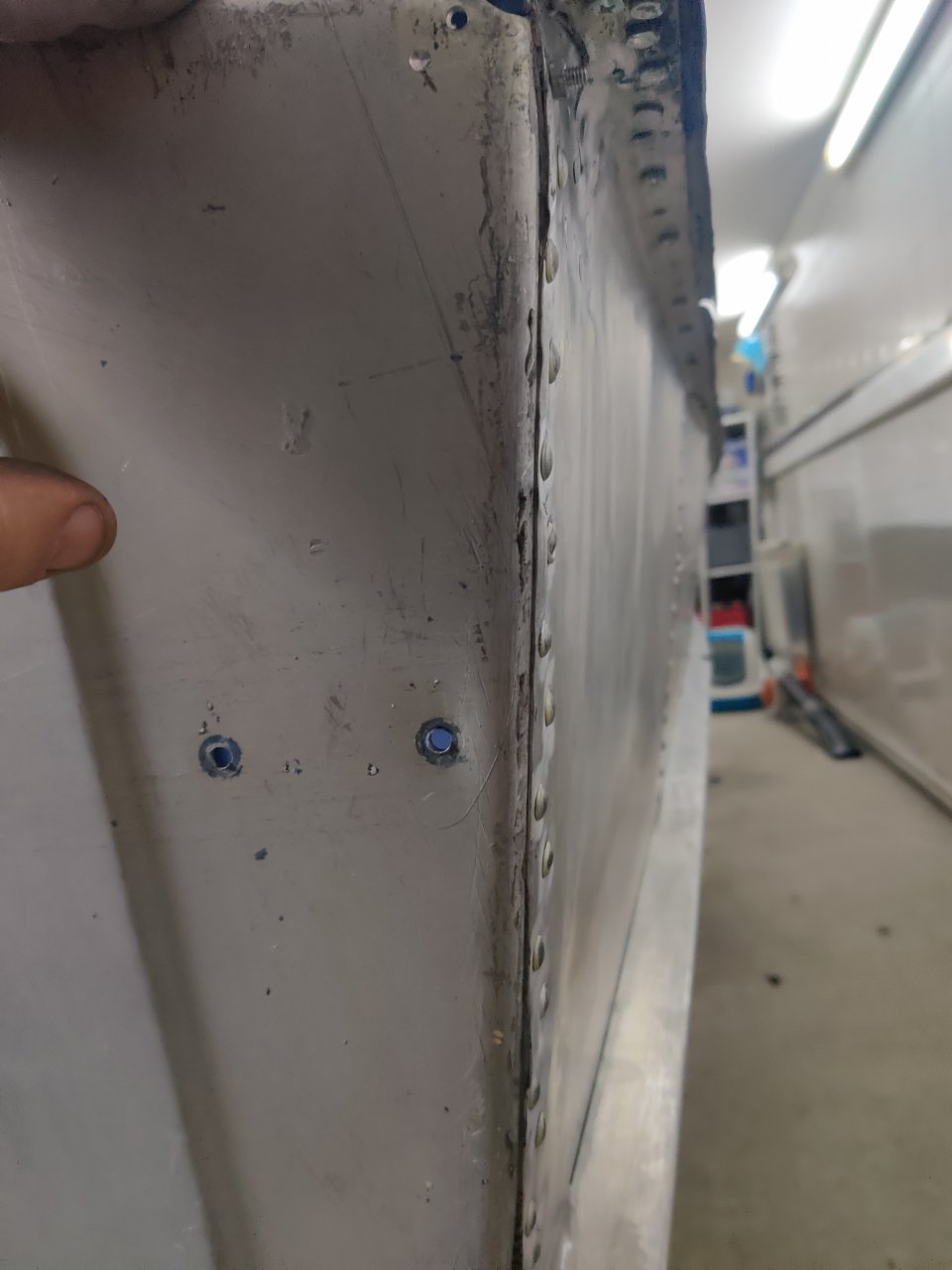

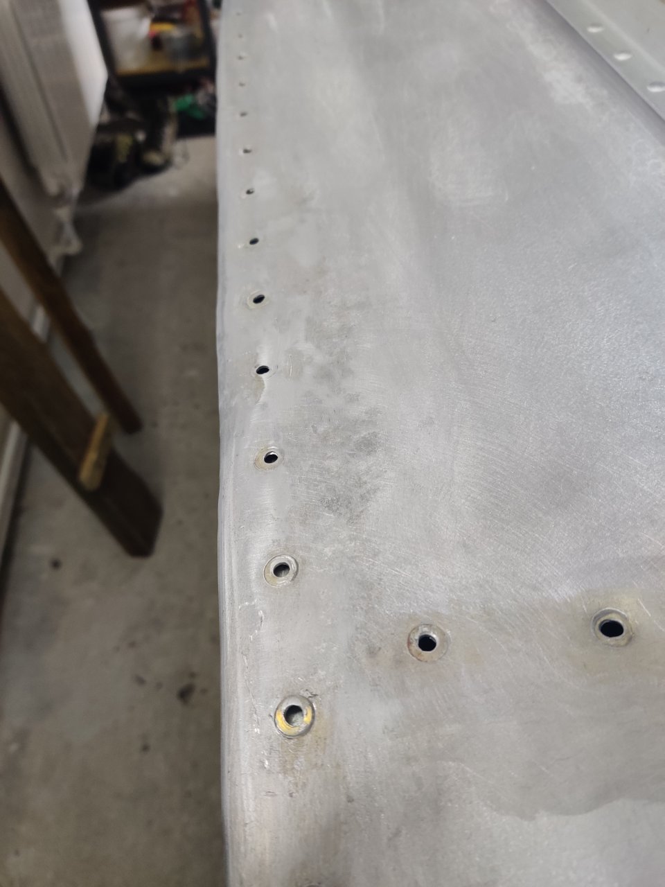

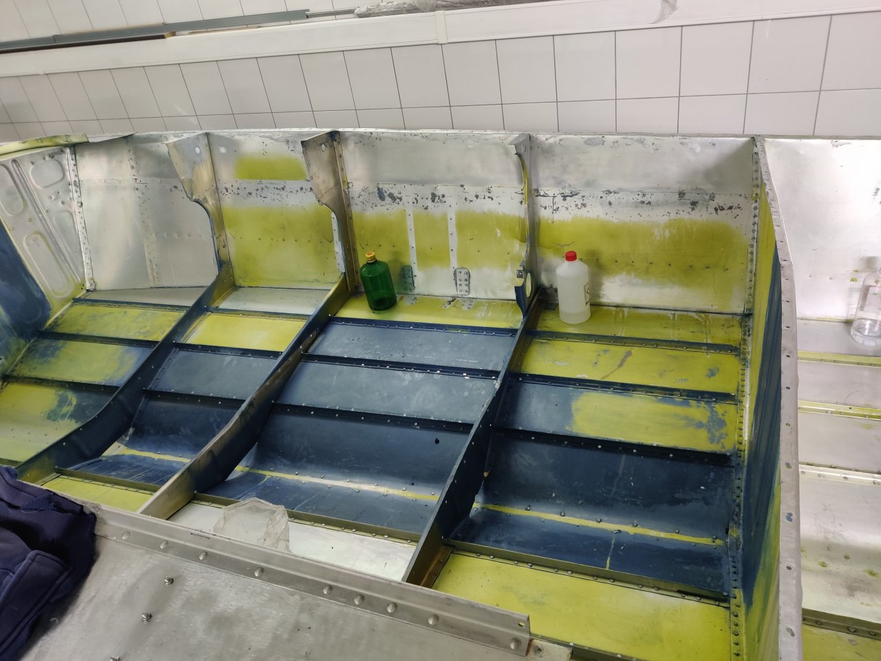

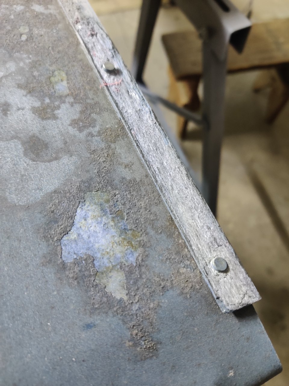

Раздавим тишину. Чем окрашен Прог изнутри, я не знаю, но вся эта бродяга смывается кистью растворителем Р4. Для инфо: не верьте, что все растворители одного номера одинаковые. Тот же Р4: один сворачивает краску, она превращается буквально в песок, другой растворяет. По кислотнику тоже оба работают и тоже по-разному.
Там где был непрокрас, пошла коррозия. Все это исключительно по одному борту. Другой в хорошем состоянии.
Детали без краски на порядок легче рихтуются.
1 880
ВЛ грунт родной смыл?
9 748
6 525
1 880
Конечно. Ему хана, он как лак гладкий и скользкий, местами его просто нет и коррозия там цветет
30 или 40 лет,простоял, твой на днепре через год отвалился? :D
Кааачество ссср:dedok
