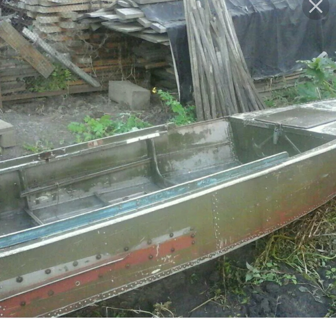

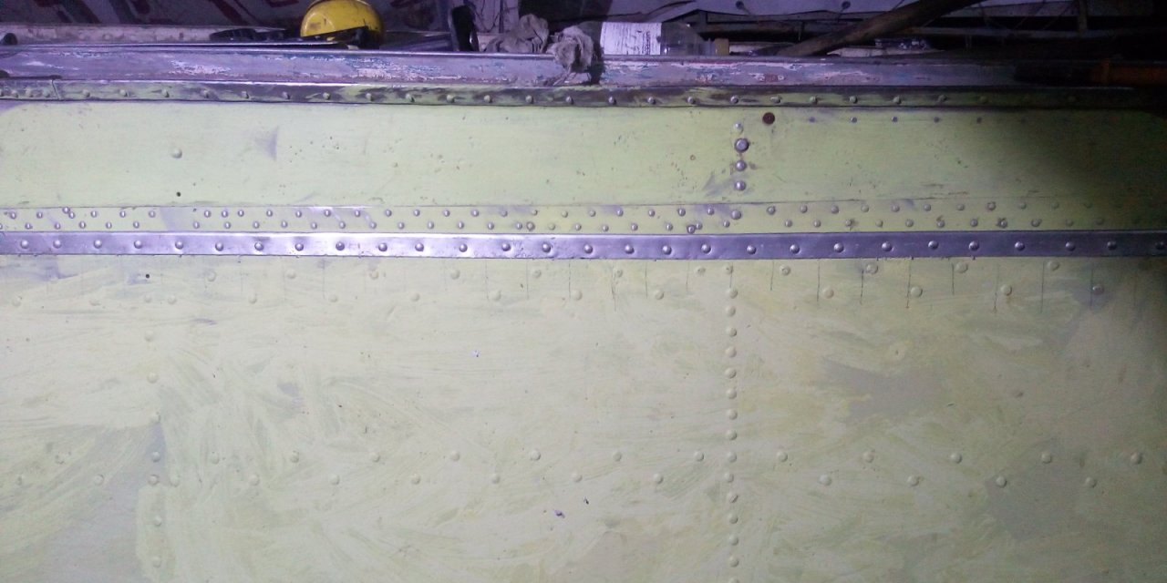

Где то читал или слышал, что если Прог с нерж.скулами, их проще срезать, чем менять и после гнуть...
А поставить простые скуловые уголки, как на Казанках или Обянки первой
251292
Oleg_samara
18.01.2017
2 891
2 472
и с нержой есть и с алюмишки или дюральки есть, в 2015 году как то этим вопросом задавался
На Прогрессах 2 Куйбышевского производства встречал только скулы с нержи , 2М есть с дюралевыми , на Прогрессах 4. сначало были из нержи , включая форштевень . Потом был переходной , передняя часть из нержи , задняя дюралевые . Далее полностью перешли на дюраль , включая форштевень .

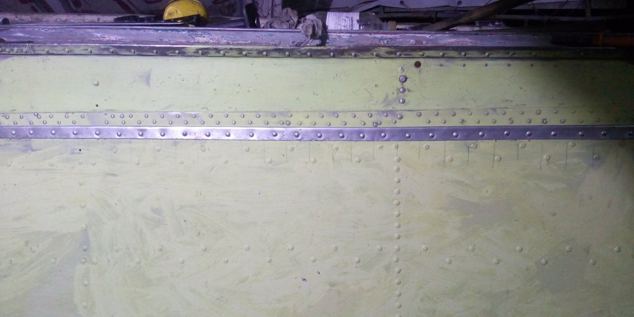

Заменить на уголок считаю громадной ошибкой , себе на Амуре было даже желание поменять уголок на таврик , но разбирать исправную скулу рука не поднялась . Потом родилось вот такое решение .

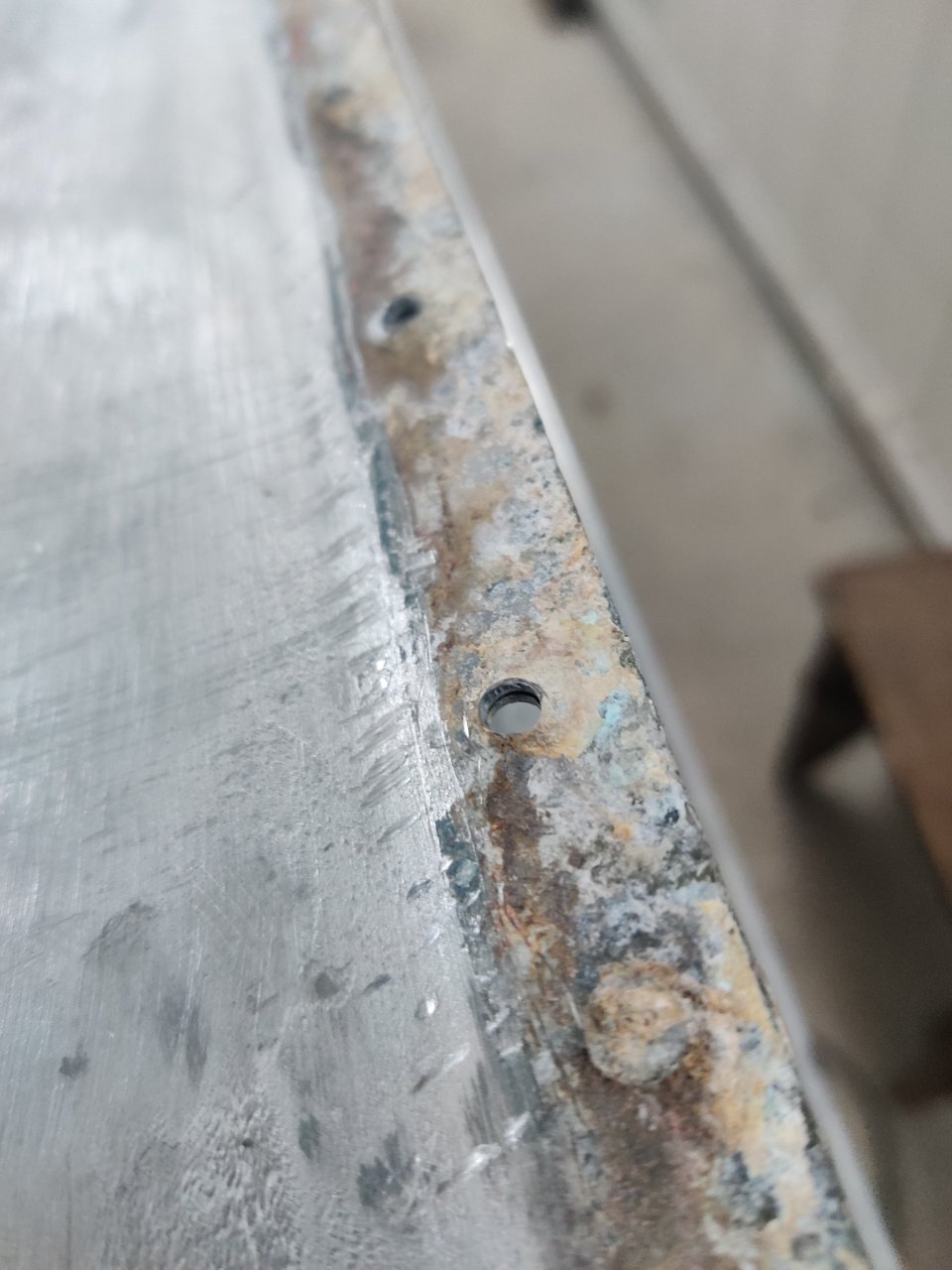

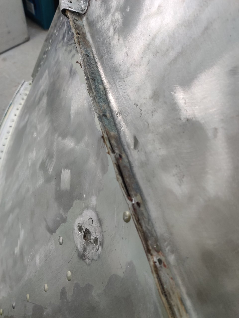

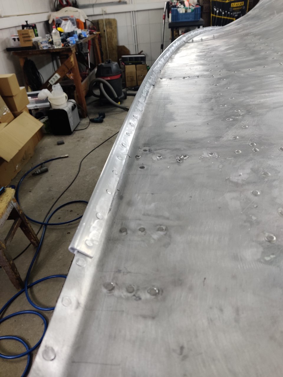

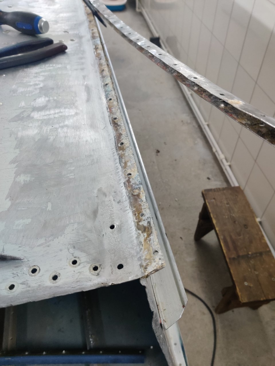

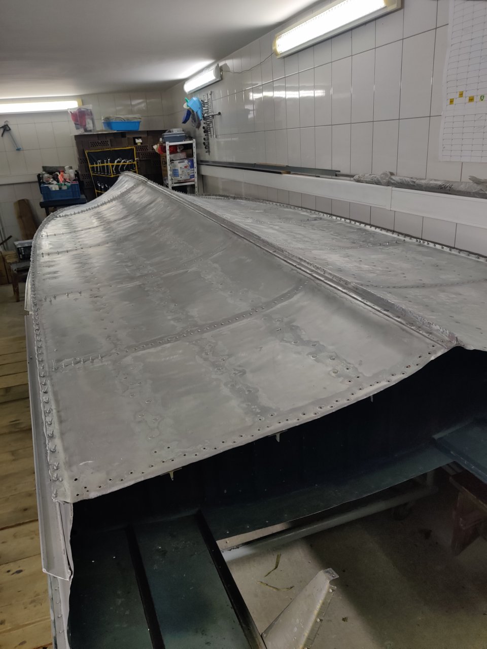

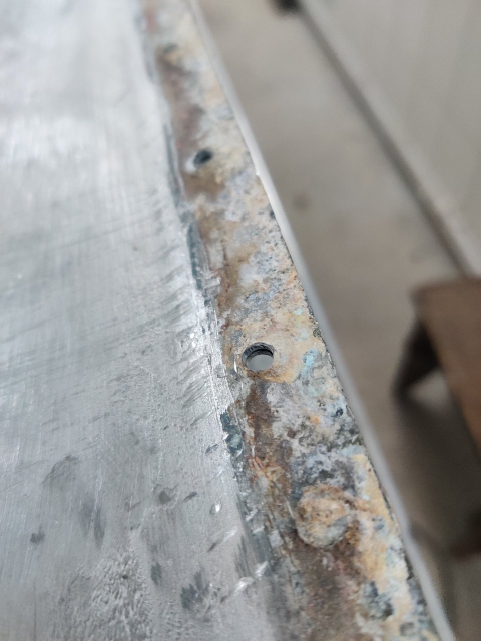

Сняли скулы. Коррозия пошла, но не сильно. Теперь почистить и собирать.

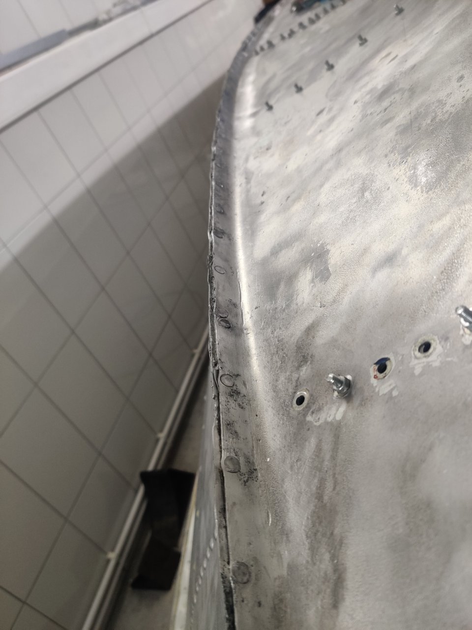

А я бы ещё и отогнул бы.Потом чистить и собирать.
Володя, ты пытаешься меня взбодрить? :cool:
Тут не получится. Лист борта был бы на 3-4 мм короче снизу (не знаю, как объяснить), тогда да. Применялся уже. В данном случае не даст этот отгиб ничего кроме трещин.

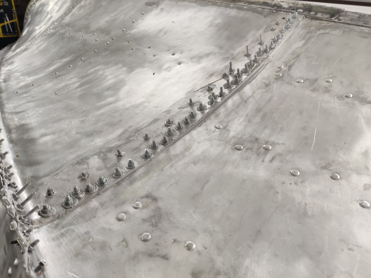

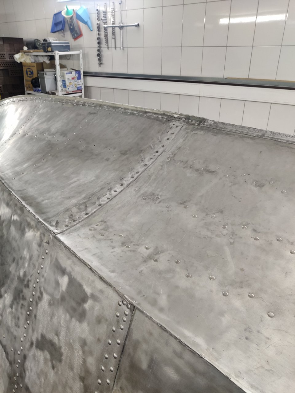

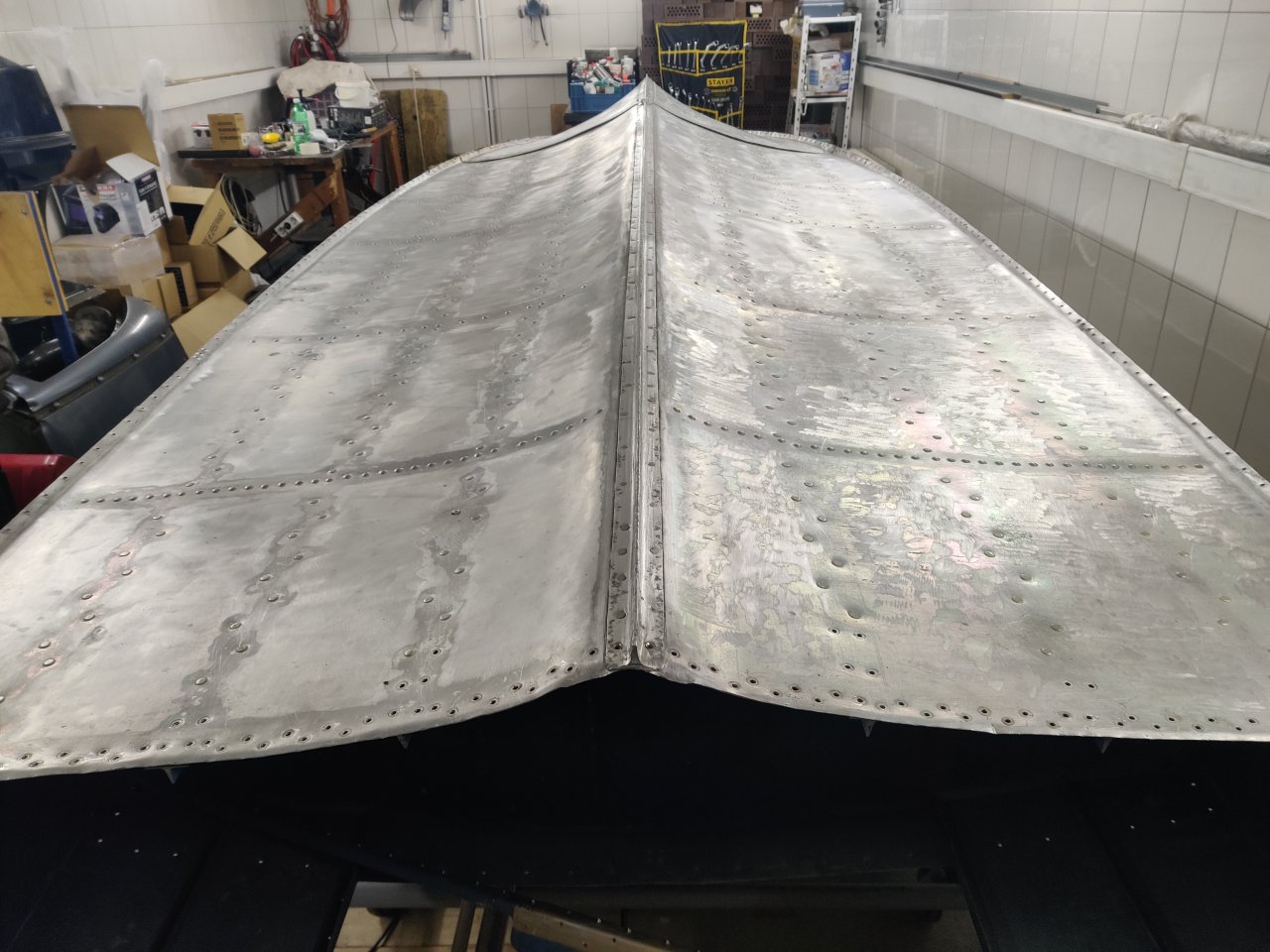

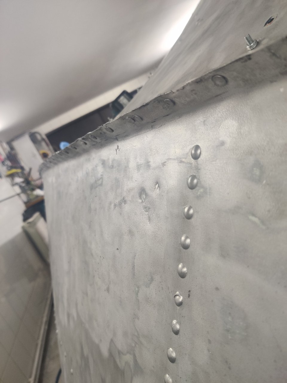

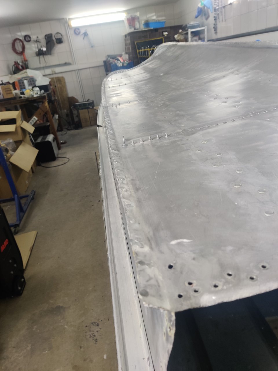

Щель убрали. Теперь все по- человечески
9 707
6 477

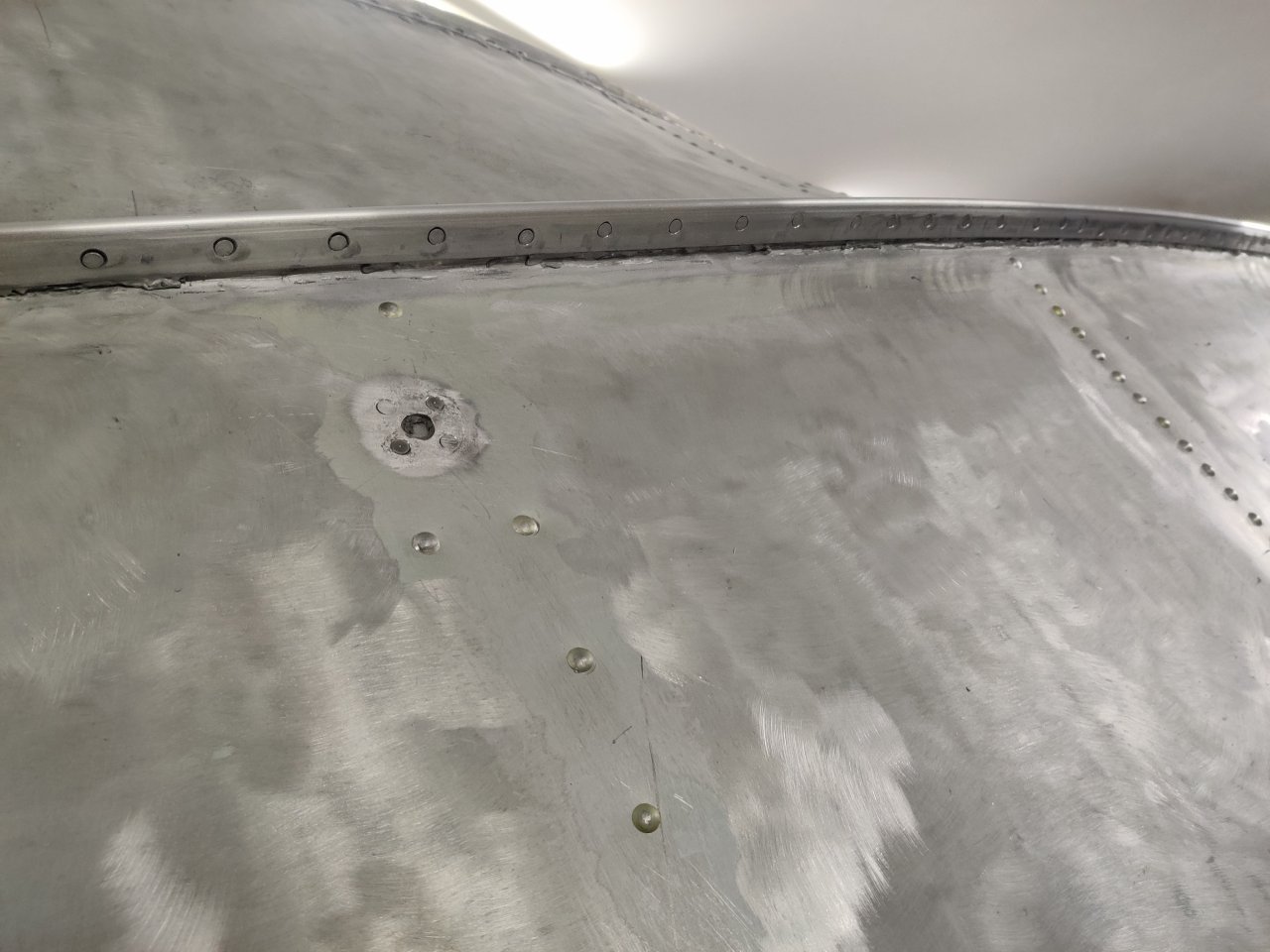

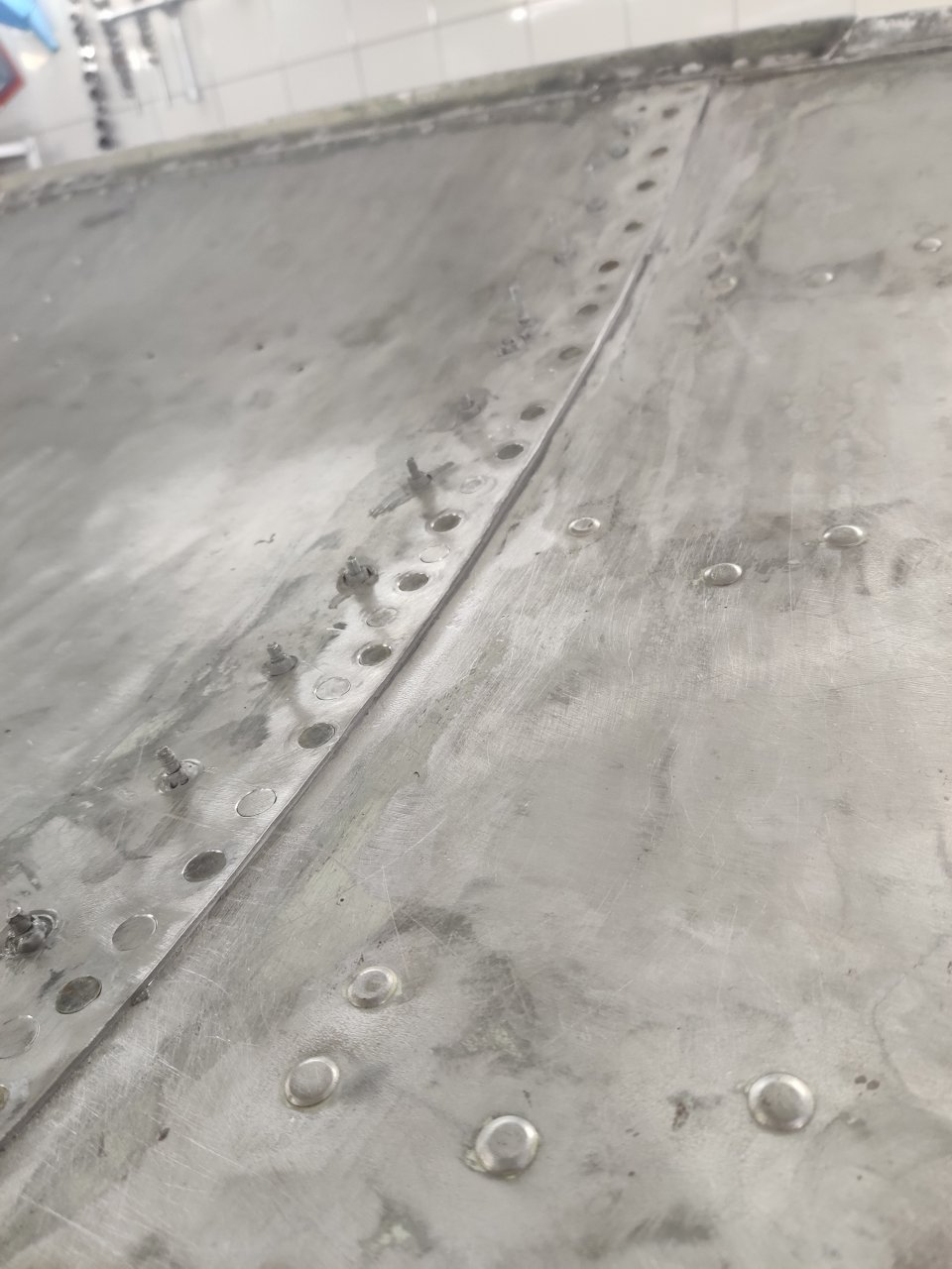

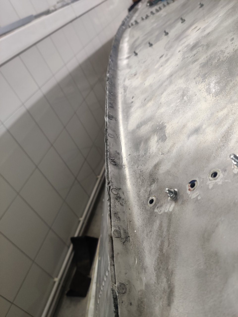

Вот так получается скула. Потай с двух сторон. Накладка встаёт четко.

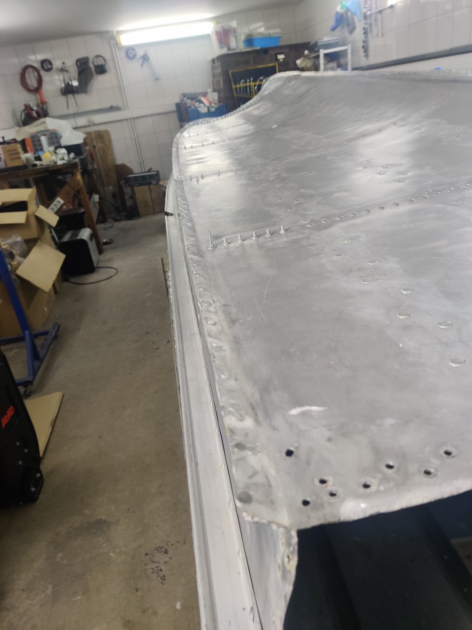

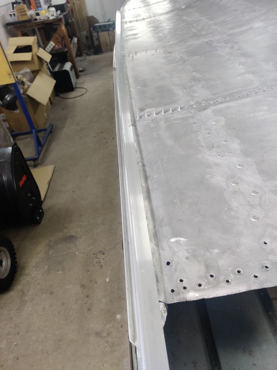

Так для чего так делать? Если память не изменяет на скуле под накладкой три или читыри заклепки по всей длинне
Верно а под ними лента и скула была новая. Сейчас там герметик. Все стянулось, теперь накладку подогнать и заклепать без мороки.
9 707
6 477

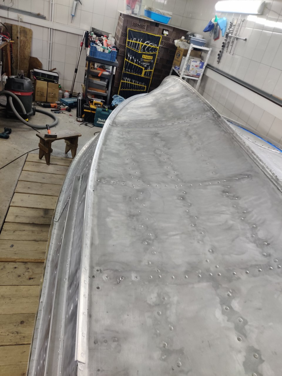

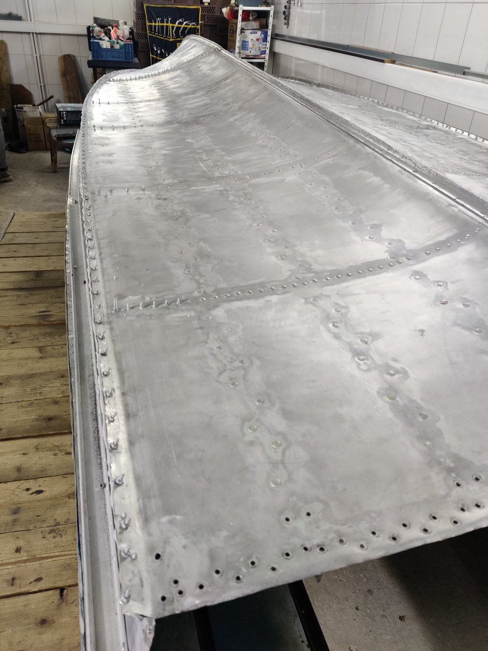

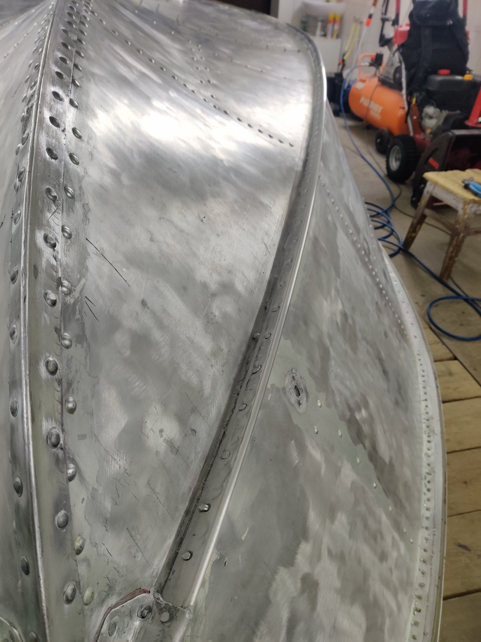

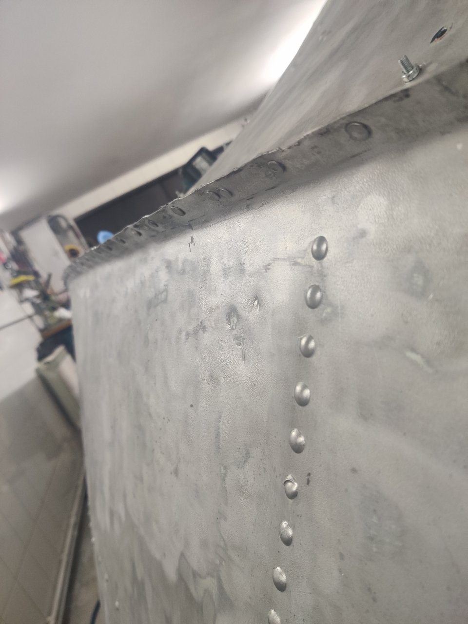

Снова потай. Вроде норм получилось.
9 707
6 477

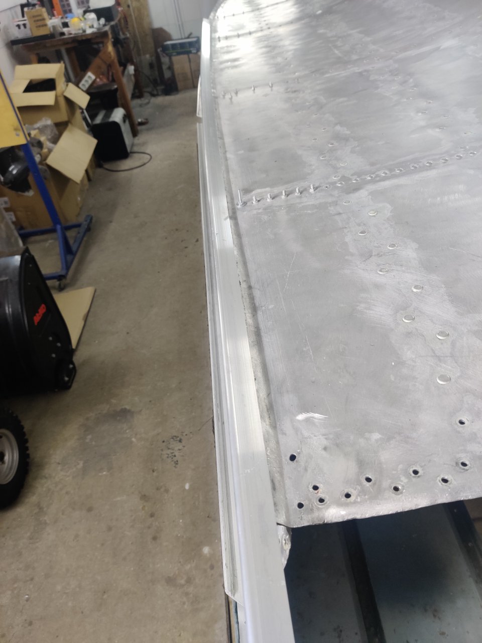

Так выглядит новая скула с накладкой. Потай с двух сторон. Несколько заклёпок нужно будет поменять.
