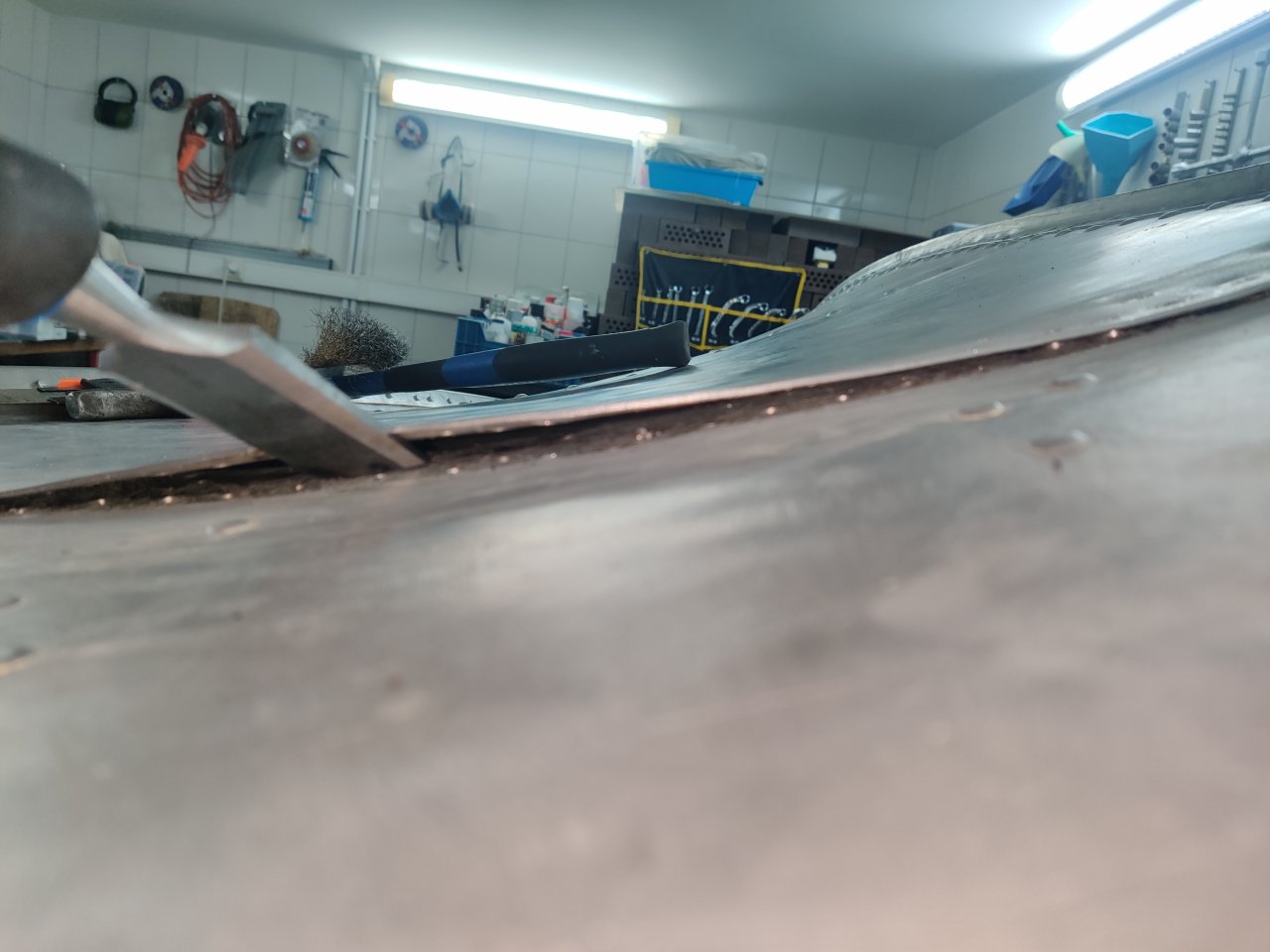

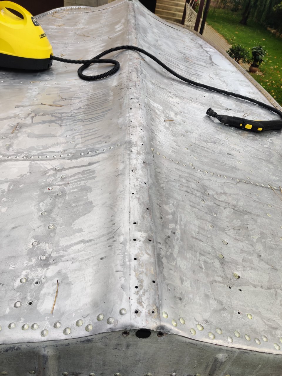

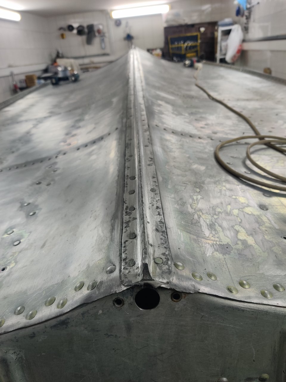

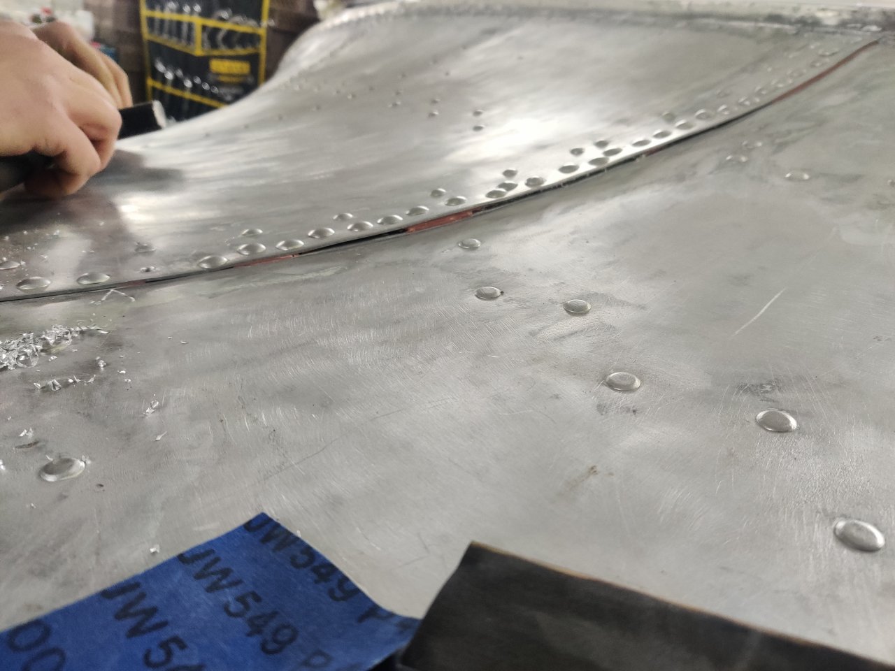

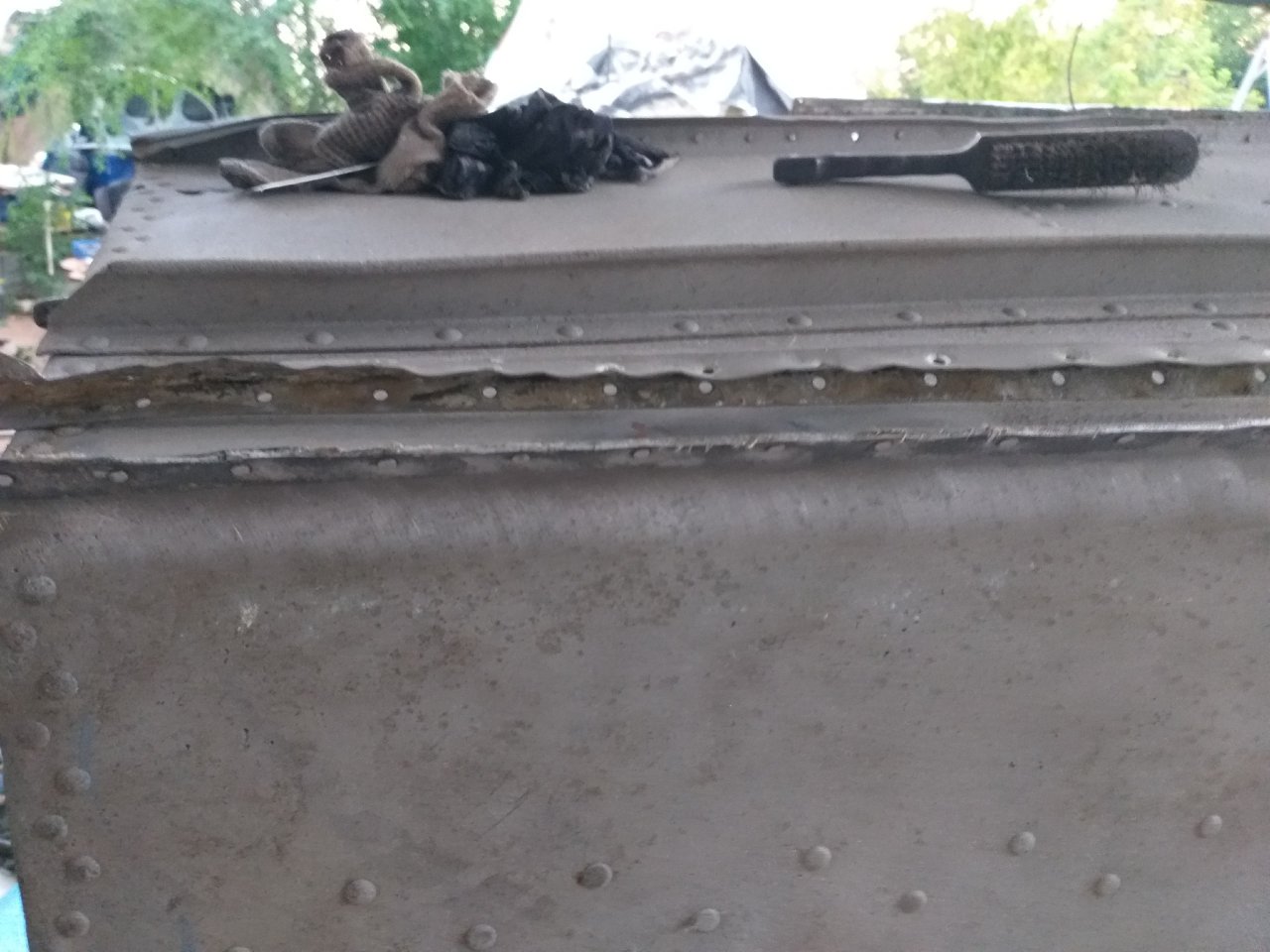

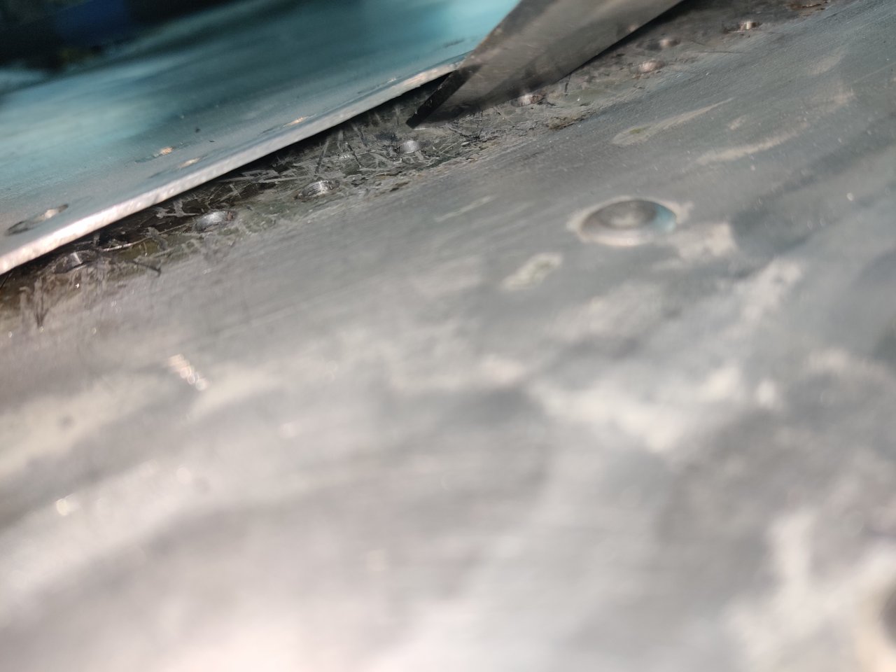

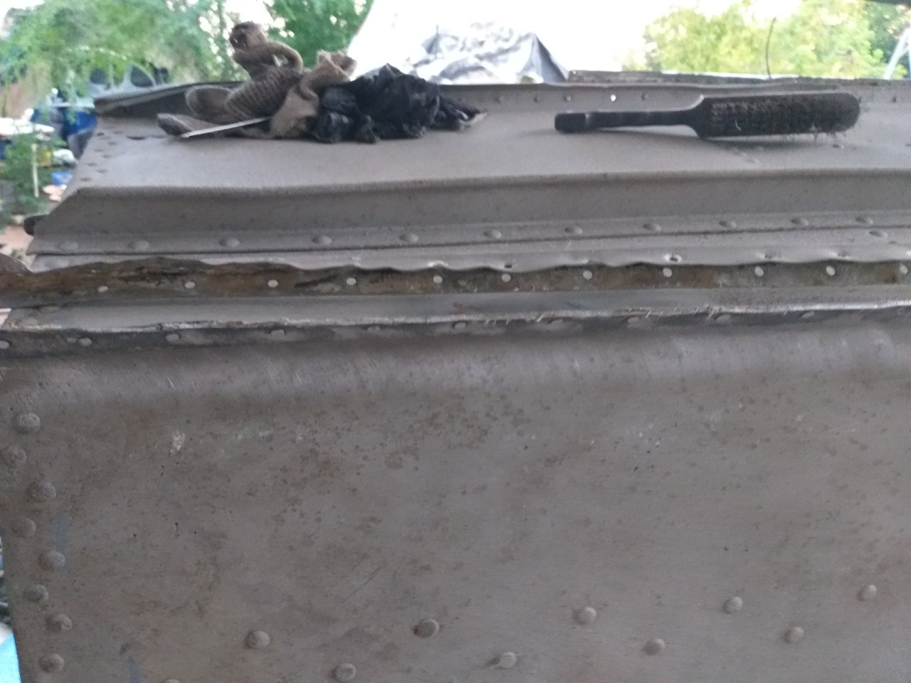

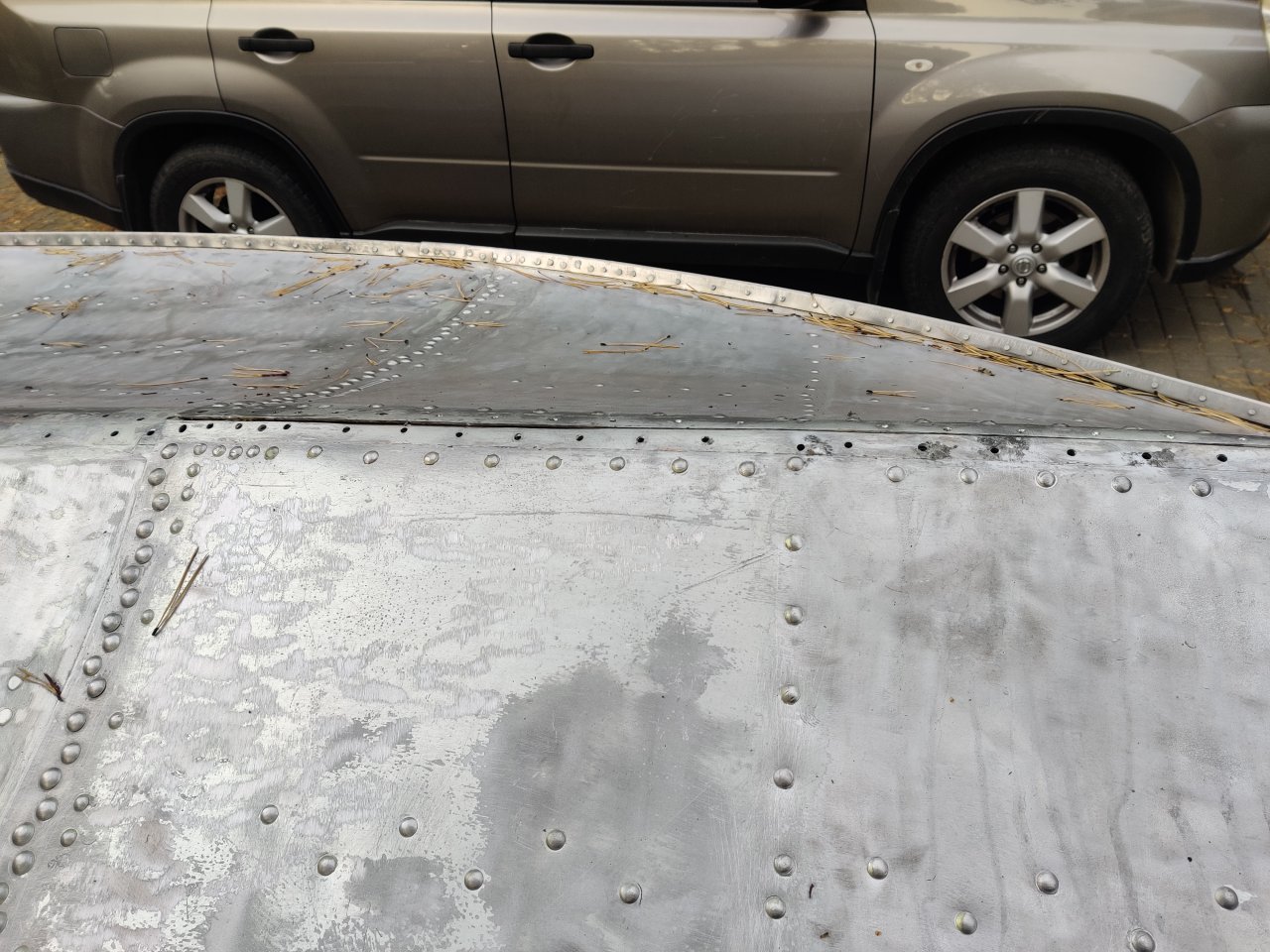

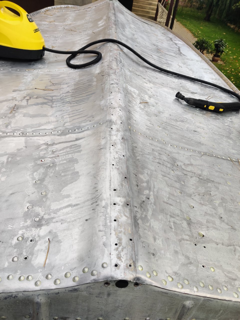

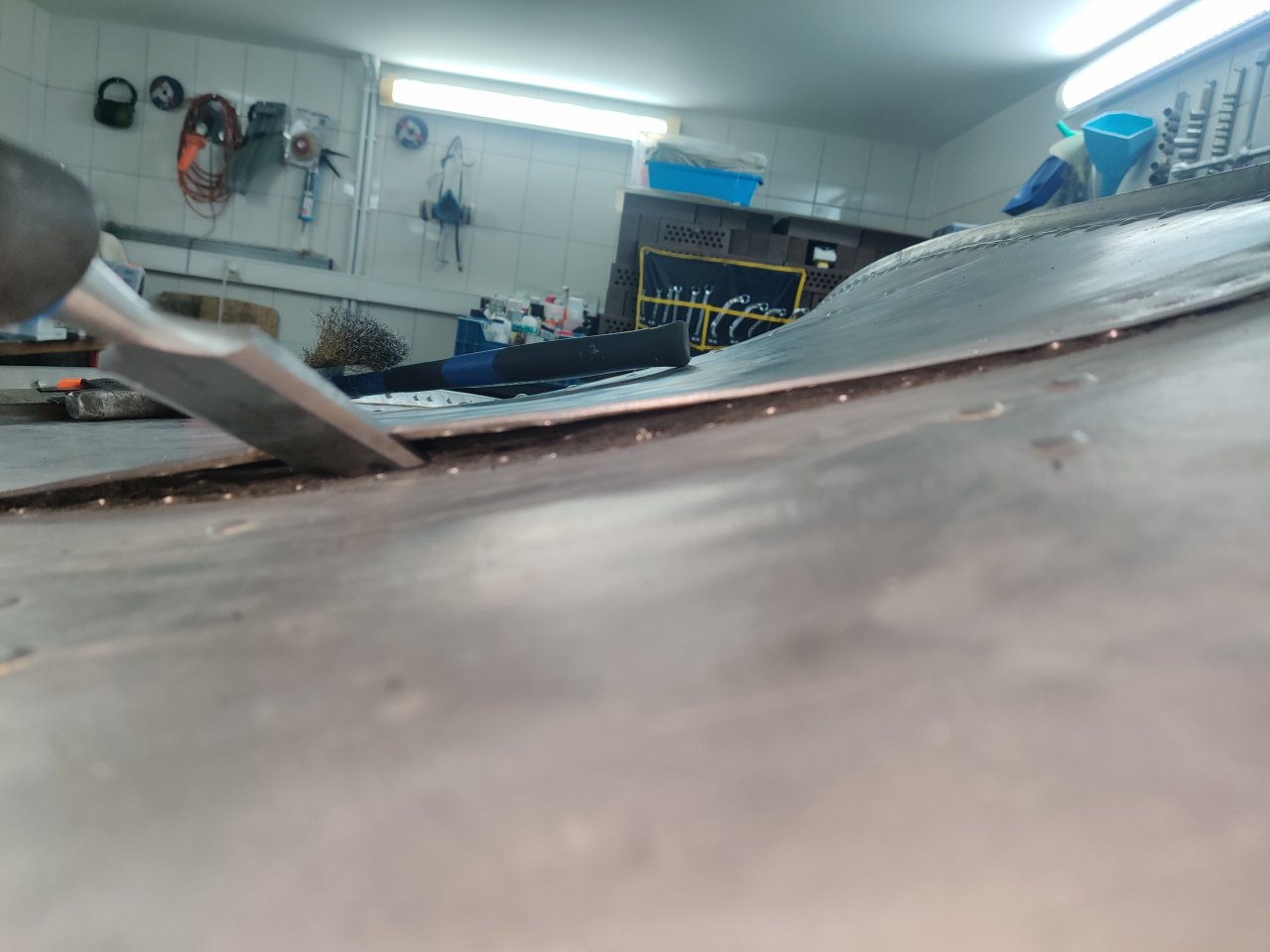

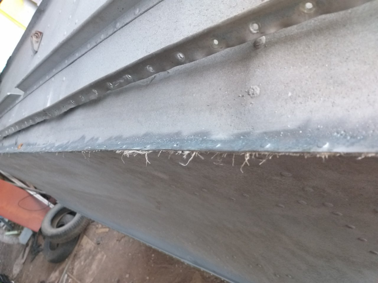

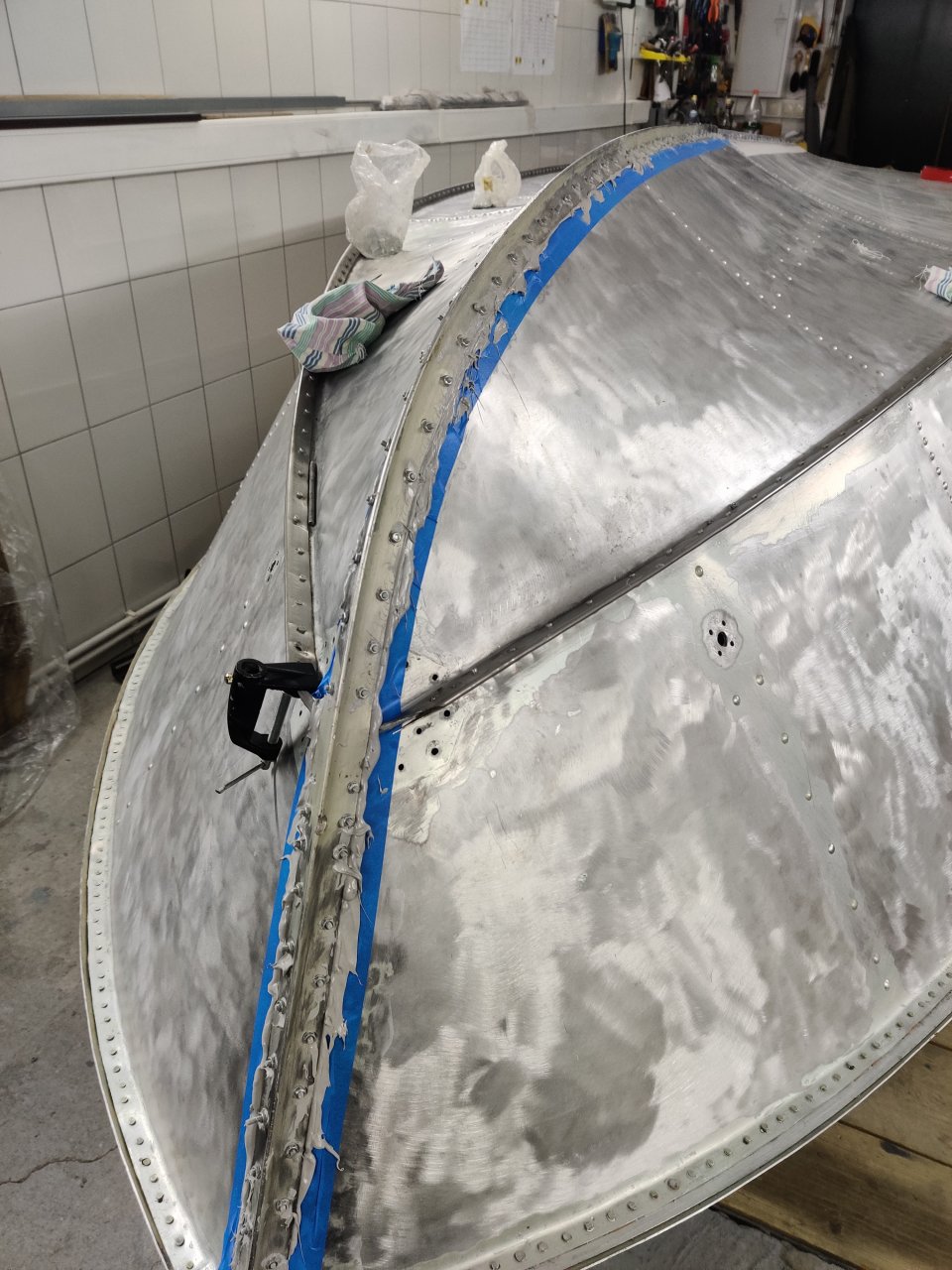

Снимаю водный камень и другие отложения под килем. Много там всякого. С килем тоже предстоит поморочиться. Не такое у него уж хорошее состояние, как казалось, пока на нем кораска была.
9 707
6 477

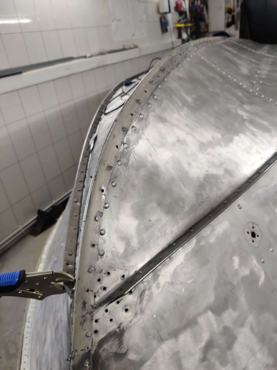

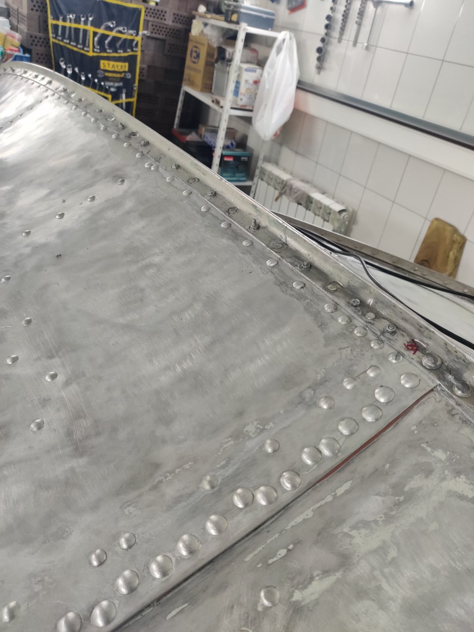

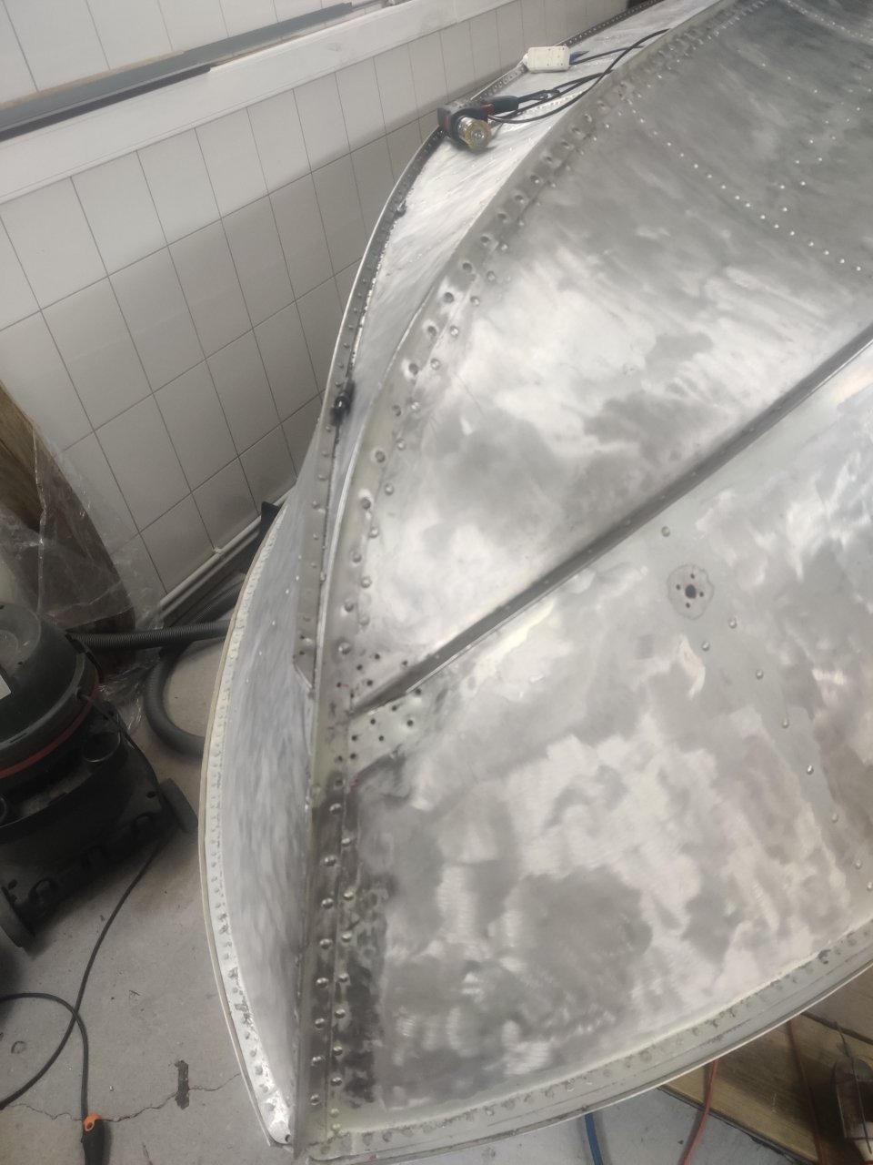

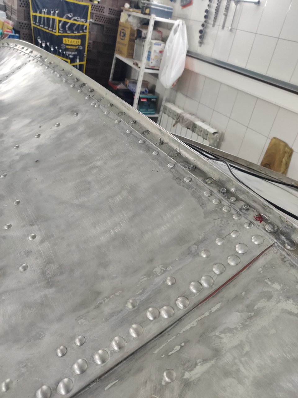

Киль накинули. Косяков с завода в районе форштевня было очень много, течь была везде, начиная с носовой утки и заканчивая стыковкой с килем. Завтра клепать.
9 707
6 477

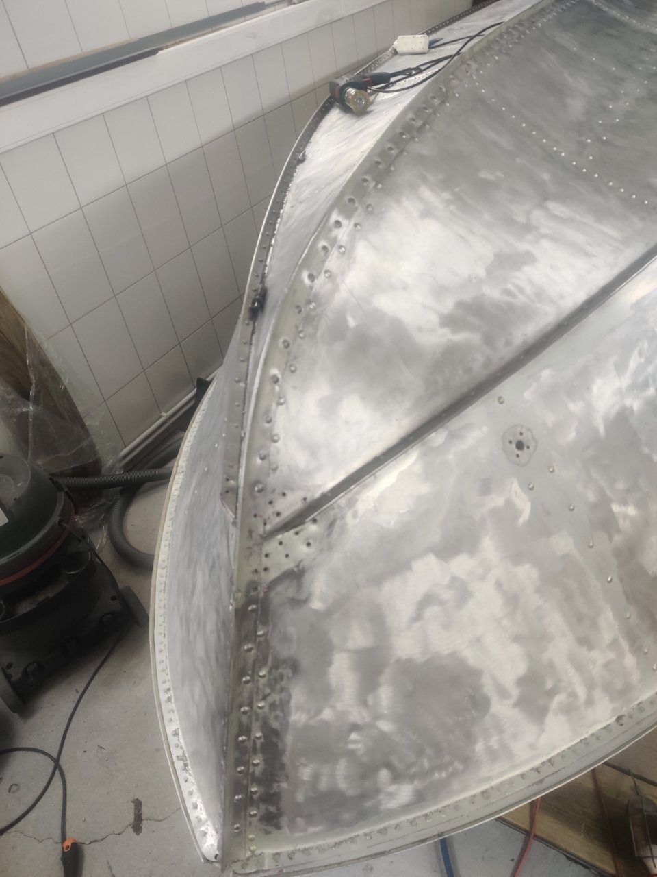

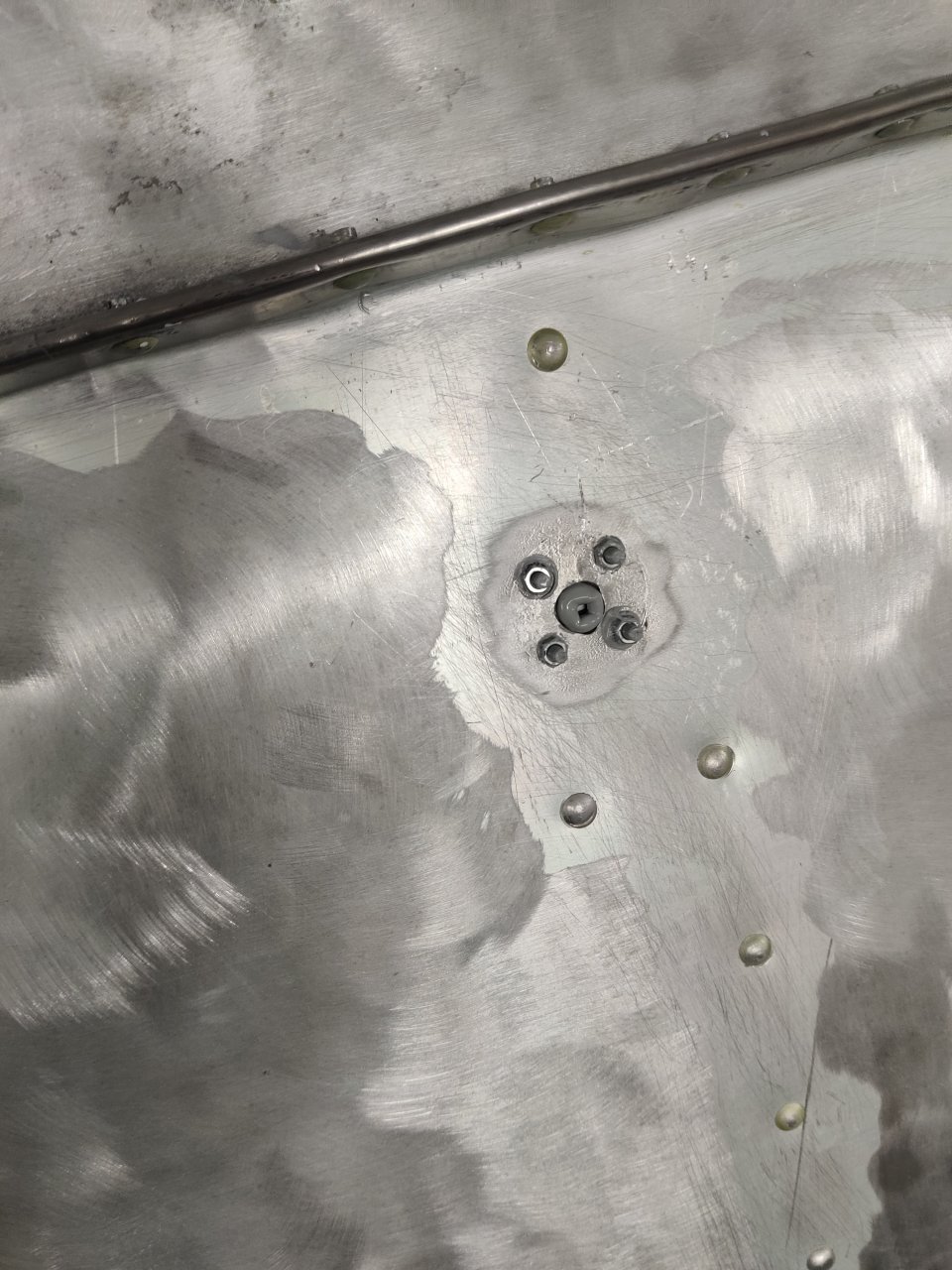

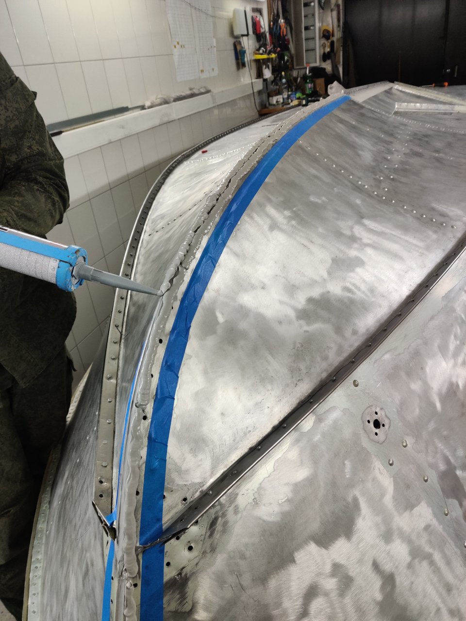

Киль поставили - потай, форштевень не успели. Долго не могли найти пару подходящих заклёпок, перерыли все, но нашли. Кое-где приходится на форштевень ставить мягкие заклёпки, не критично. Продолжение следует.

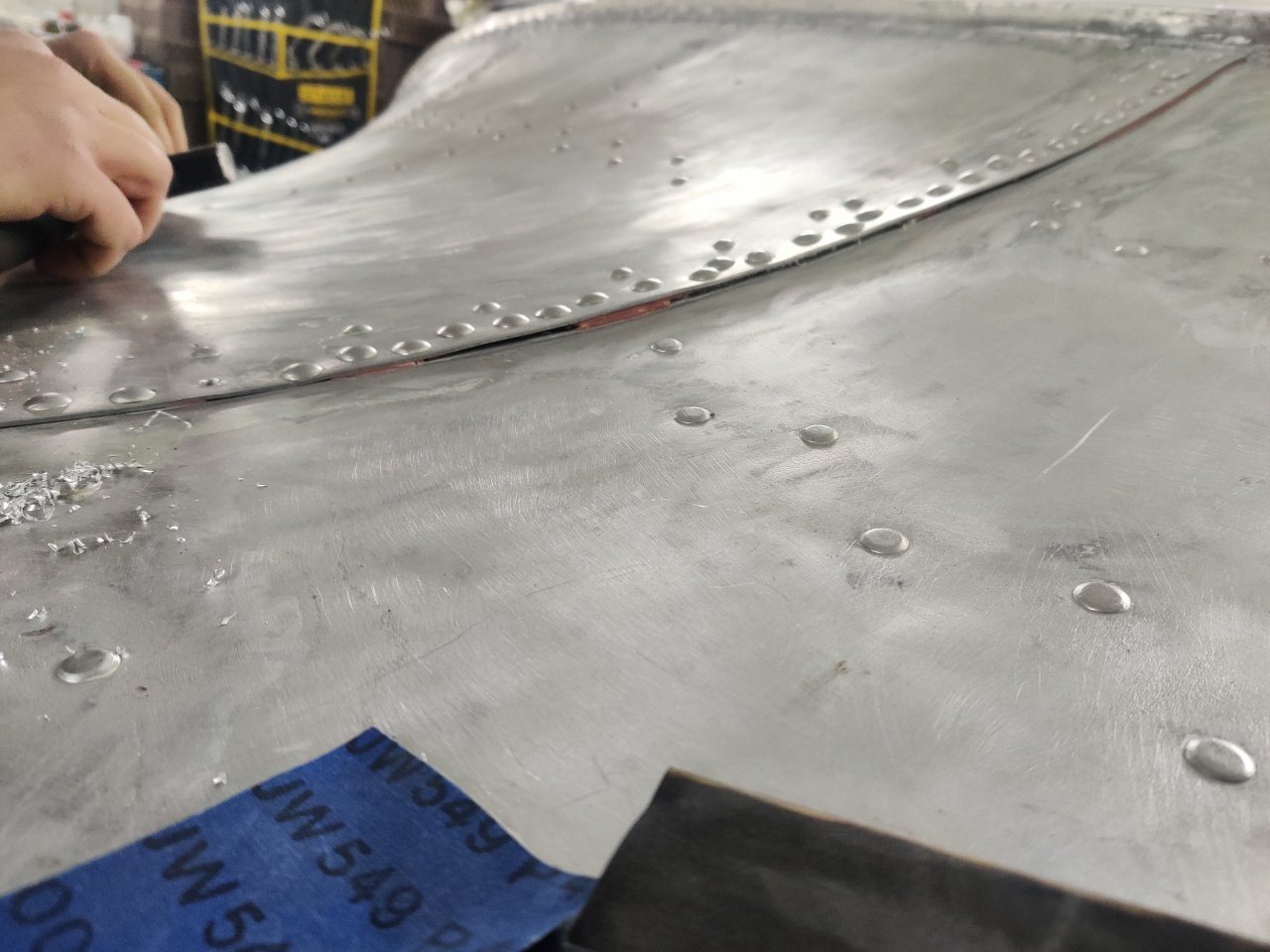

Борь , киль и реданы возможно клепать с выступающей головкой изнутри , а замыкающую бить в потай , даже толщина позволяет более глубокую по углу фаску .
9 707
6 477
Мы иногда пользуемся этим методом. Спасибо, Олег, там в другом причина. Часа два убили на поиски пятерки нужной длины. Лоратили ящик моего деда со старыми метизами, мы его называем ящик , который всегда был. Параллельно банку других заклёпок оттуда набрали, и так не в первый раз. Шестерку туда бить не хотелось, а отверстия эллепсом и 4 листа, как Гриха сказал. Пока залезешь, пока вылезешь, пока листы подобьешь изнутри. Стянуть их винтами не вариант, изначально собрано там было плохо. Сделаем.
Попробуй 4х пакет клепать поэтапно технологическими , сначало два листа , потом к ним еще ( дополнительными 3х мм заклепками ) между отверстиями , я обычно так скулу собираю , а потом накладку на нее.
9 707
6 477

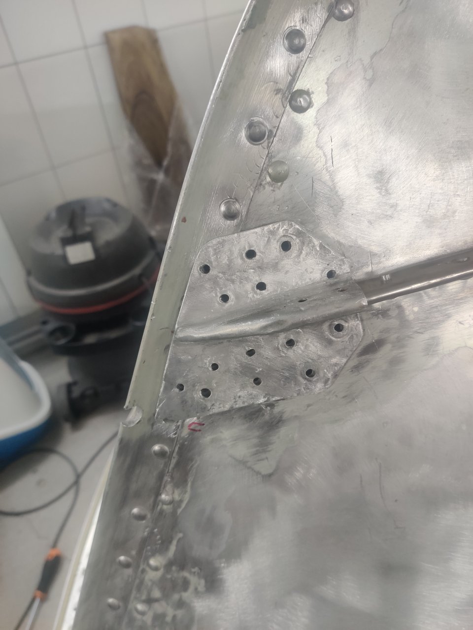

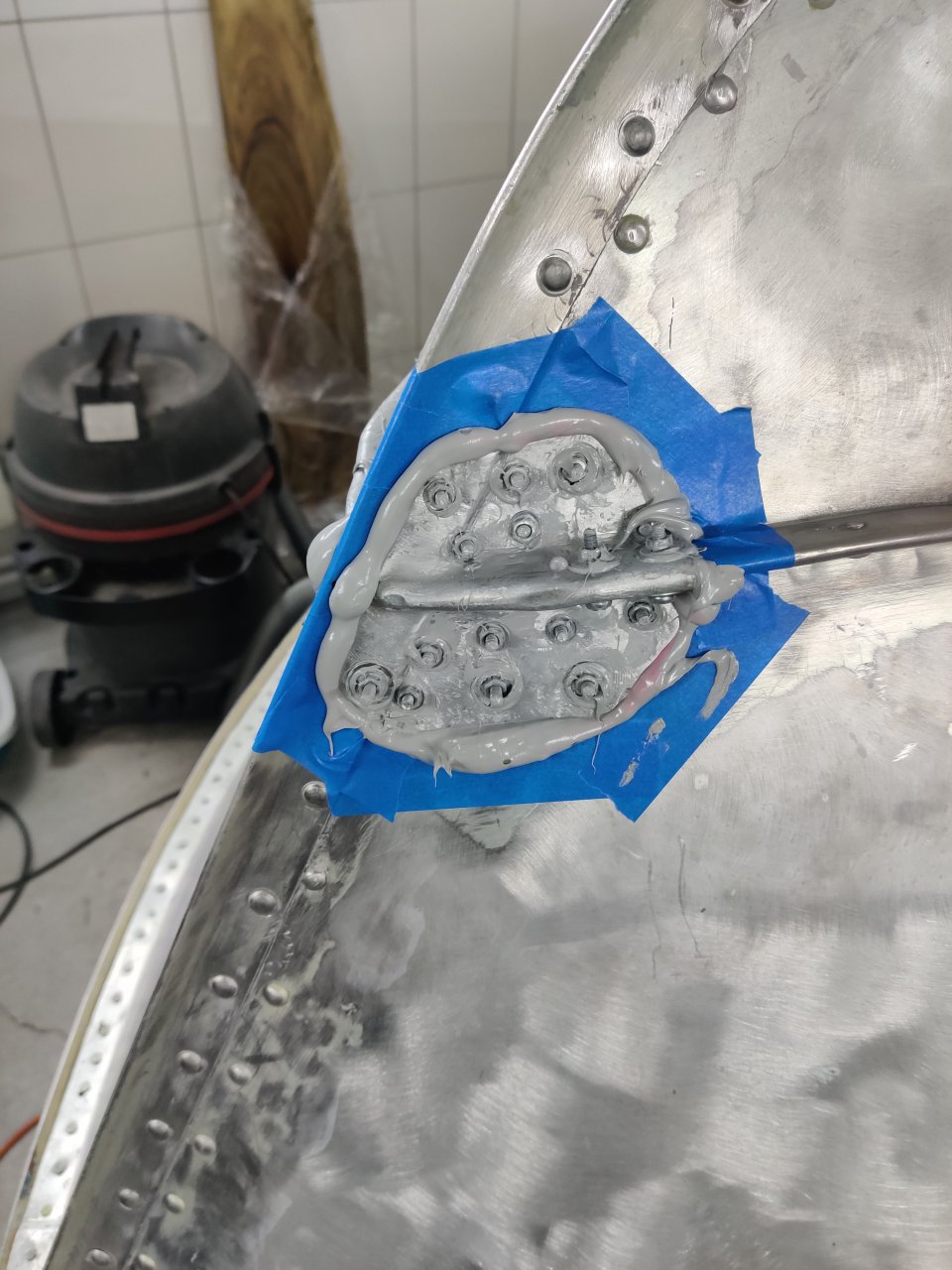

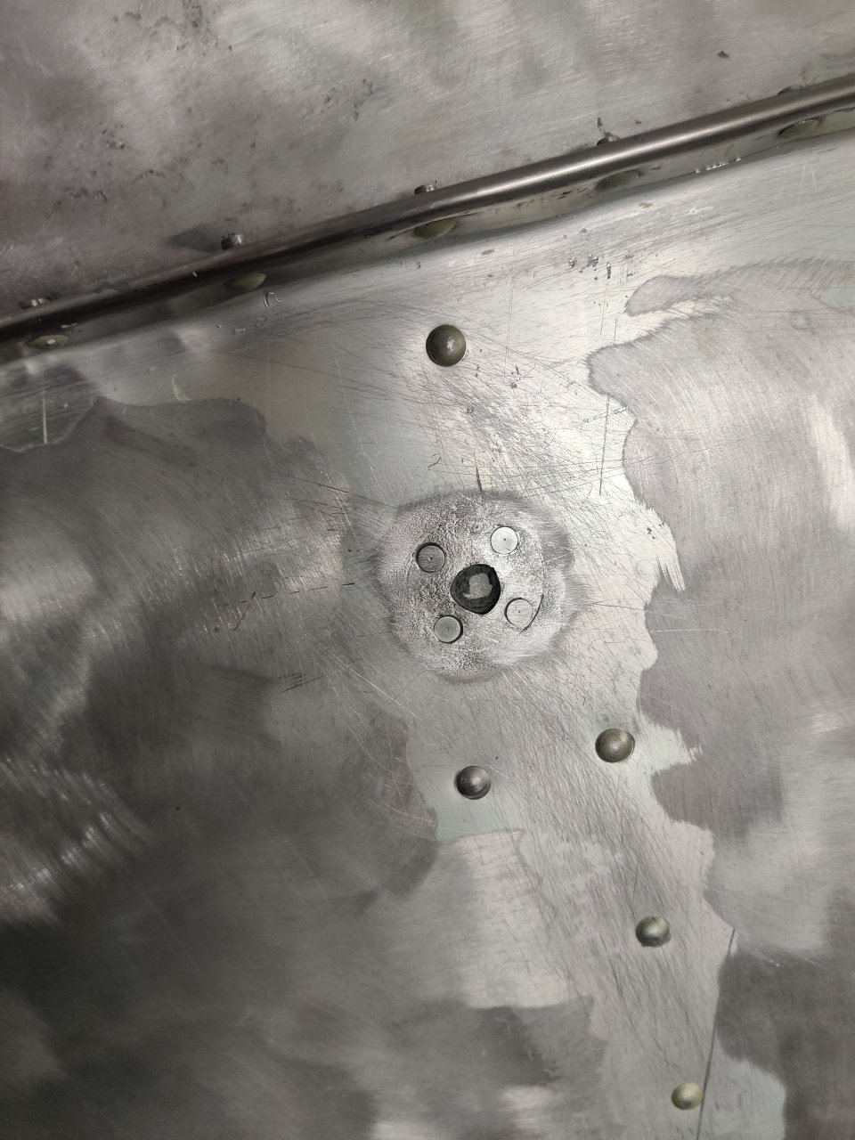

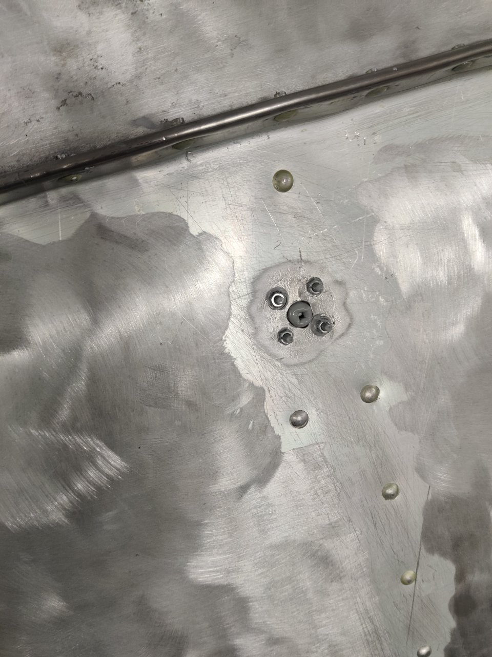

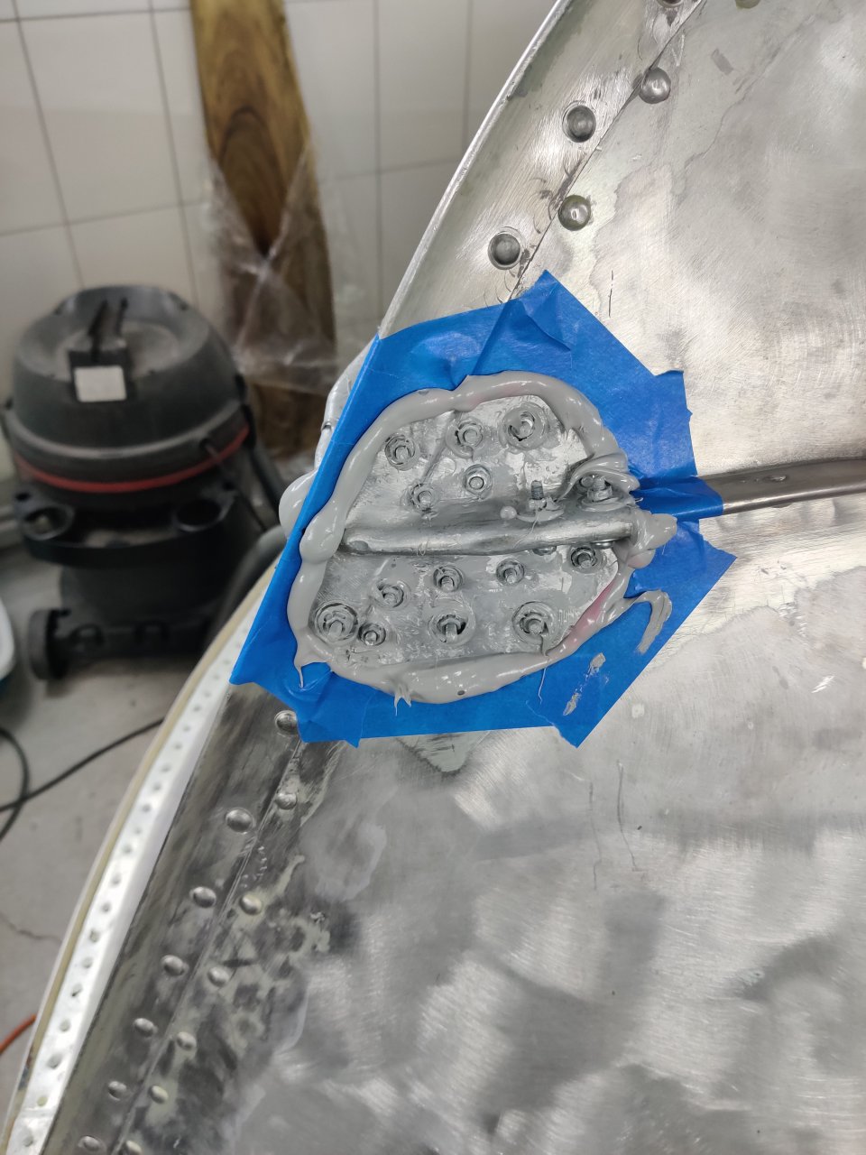

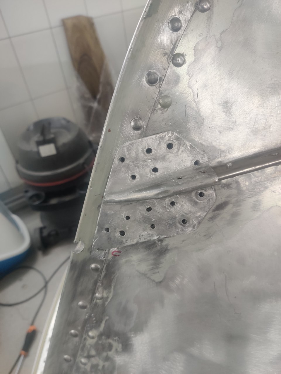

Олег, еще раз спасибо за ликбез! Так и надо было поступить, но уже поздно. Вроде и били по старым дыркам, но и на старуху бывает проруха. Герметик держать будет, его хорошо давило, и после клепки чуток, примерно на 0,5 мм выдавило, ровно как и предполагал. Киль стоит на герметосе и частично прибит. Гимморное место прошли, весь потай практически забили. Первая треть форштевня от изгиба и до носов будет на чечевице.
Когда Гриха ставил киль, поспешил и нанес герметик. Я когда излишки снимал уже с и частично прибитым килем, увидел. Туда надо было пару потаев вбить перед установкой. Сейчас есть два отверстия практически вплотную к килю. Думаю забить туда мягкие заклепки, кромку киля дремелем подрезать,чтоб головку сформировать и на этом остановиться.
Что думаешь?
Что думаешь?
Борь фотку, думать легче .

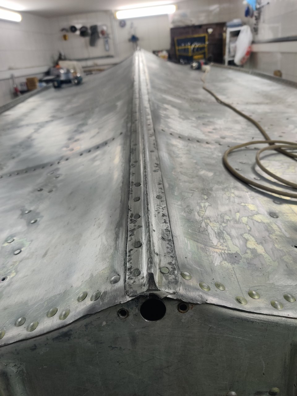

Снутри под головку подложи шайбу-заплатку (желательно на оба соседние отверстия ), и снаружи замыкающей головкой сформируеш , так проще , естественно на герметике .
И лучше мягкой заклепкой, я правильно понимаю?
Не обязательно , Д18 нормально сформируется . Там у тебя накладка изнутри , по этому шайбу не нужно , только я бы эту заклепку на сырую заклепал .

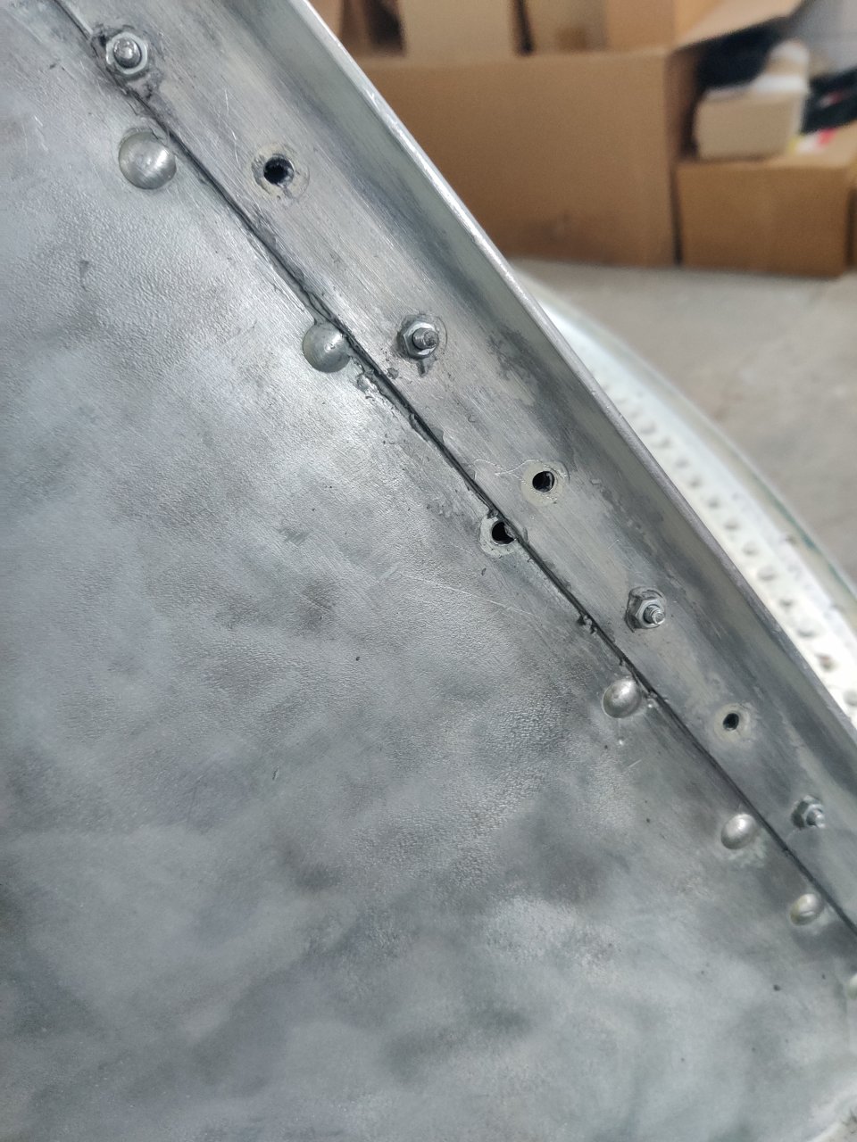

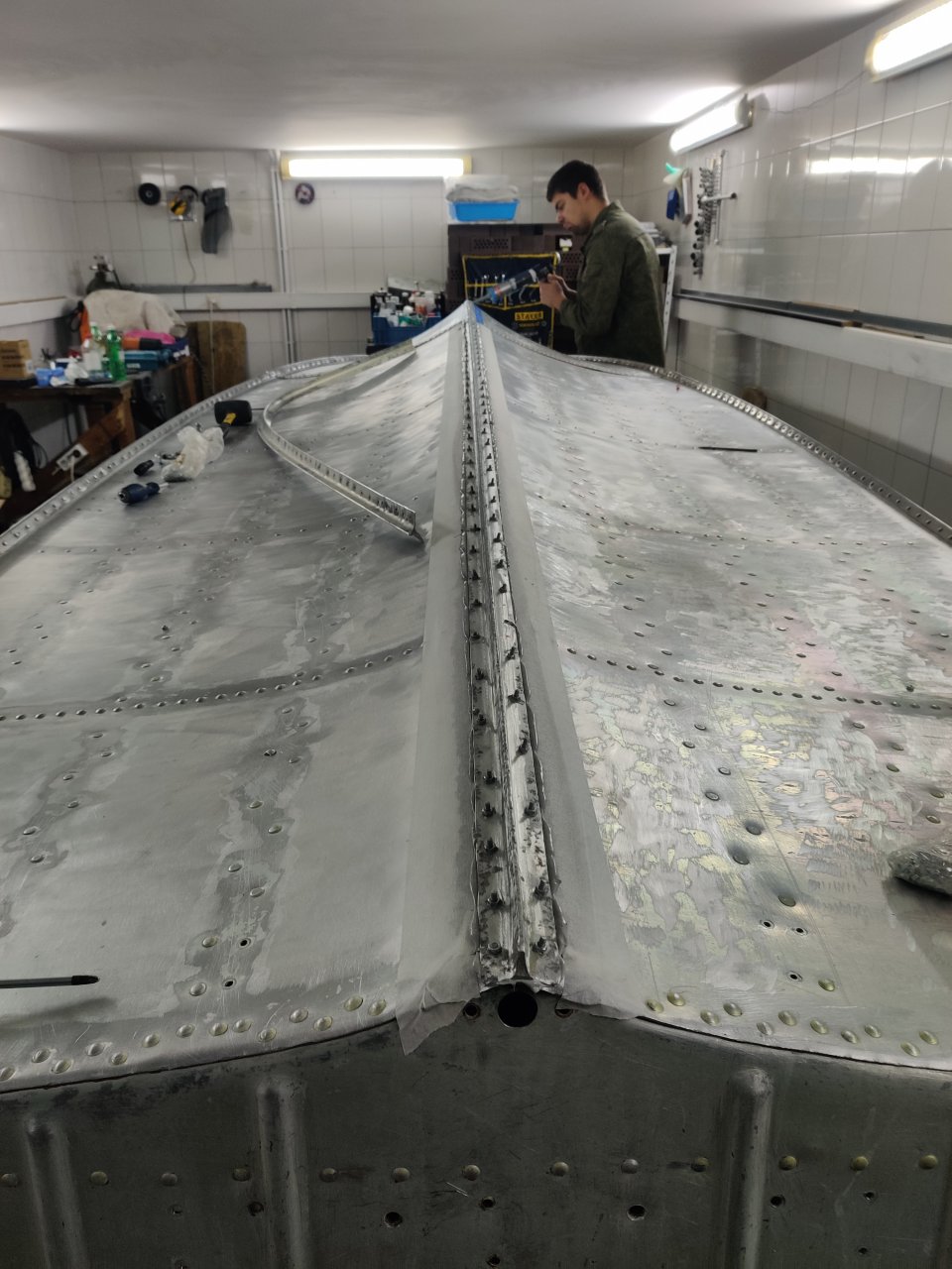

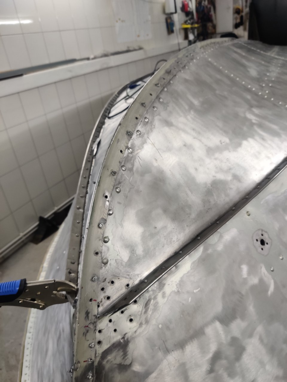

Киль прибили. Подгоняю законцовки скул.
8 539
3 283
А законцовки не под килем должны быть?

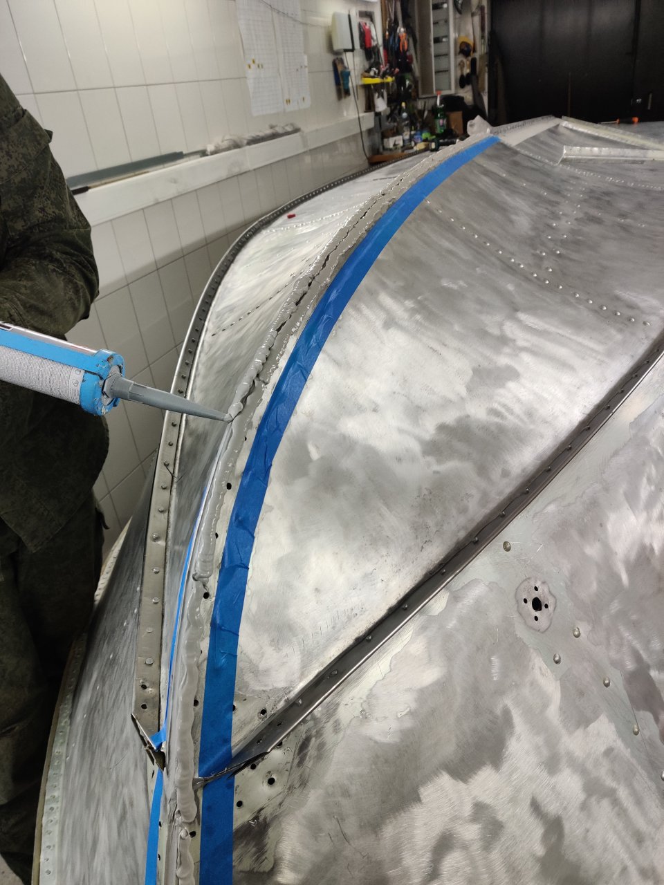

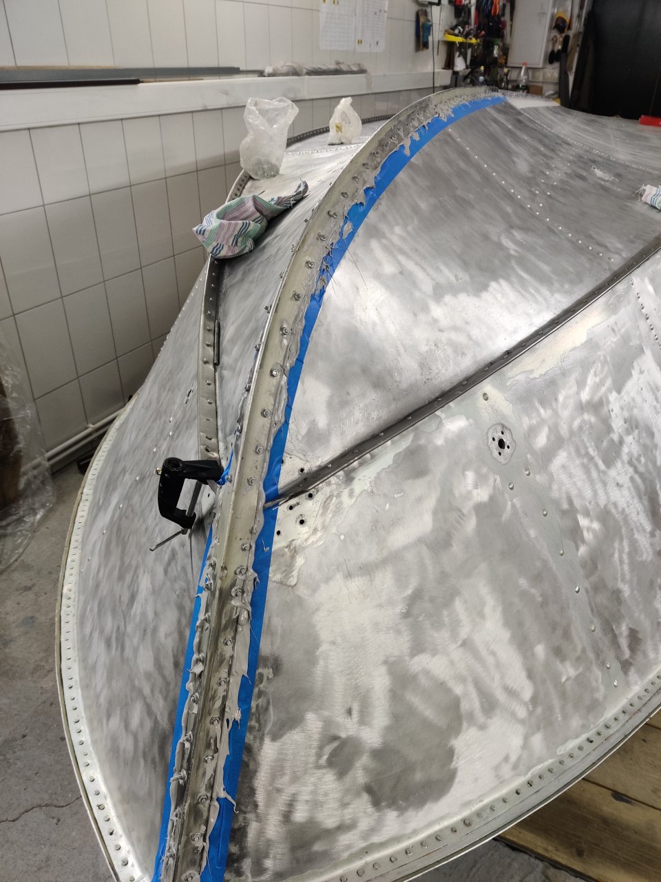

Теперь ждать, когда герметос встанет

Одну скулу отогнул

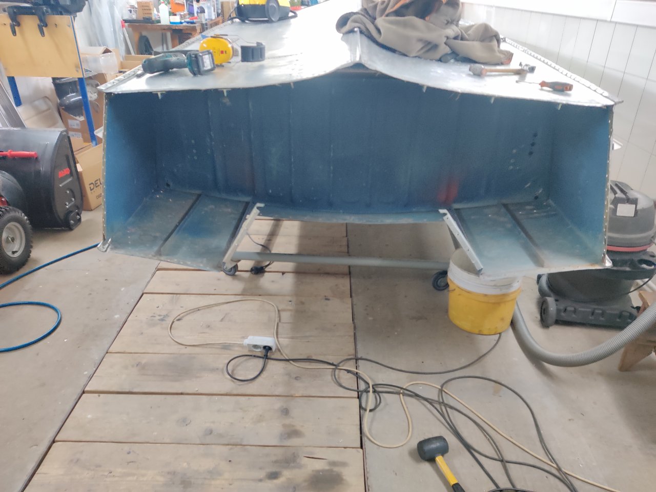

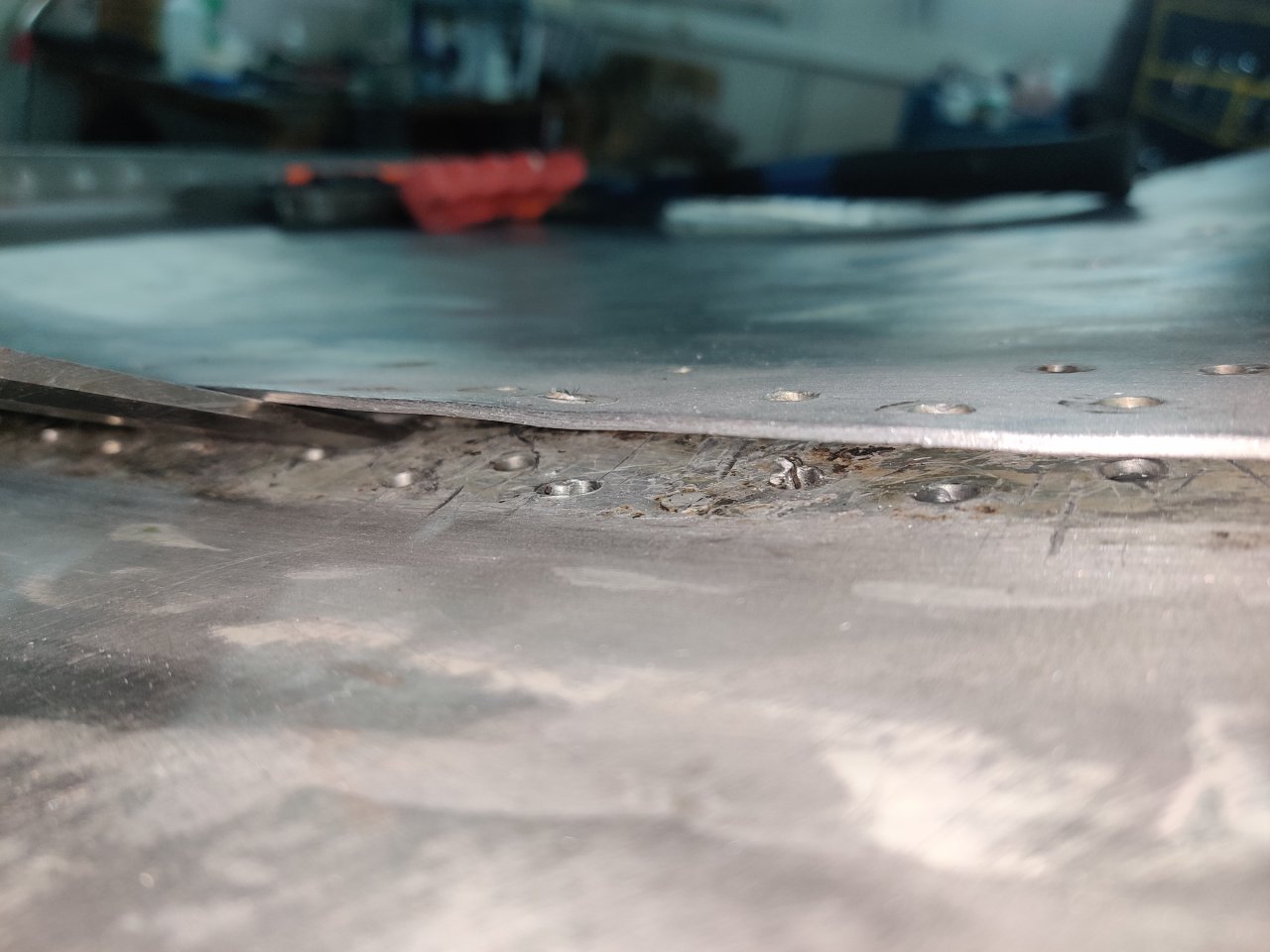

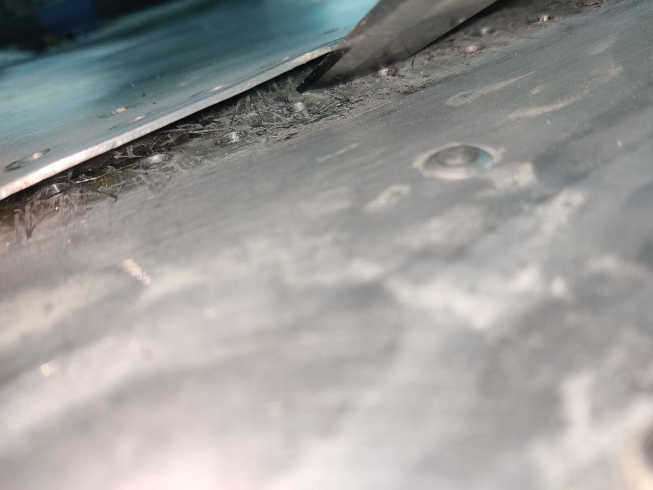

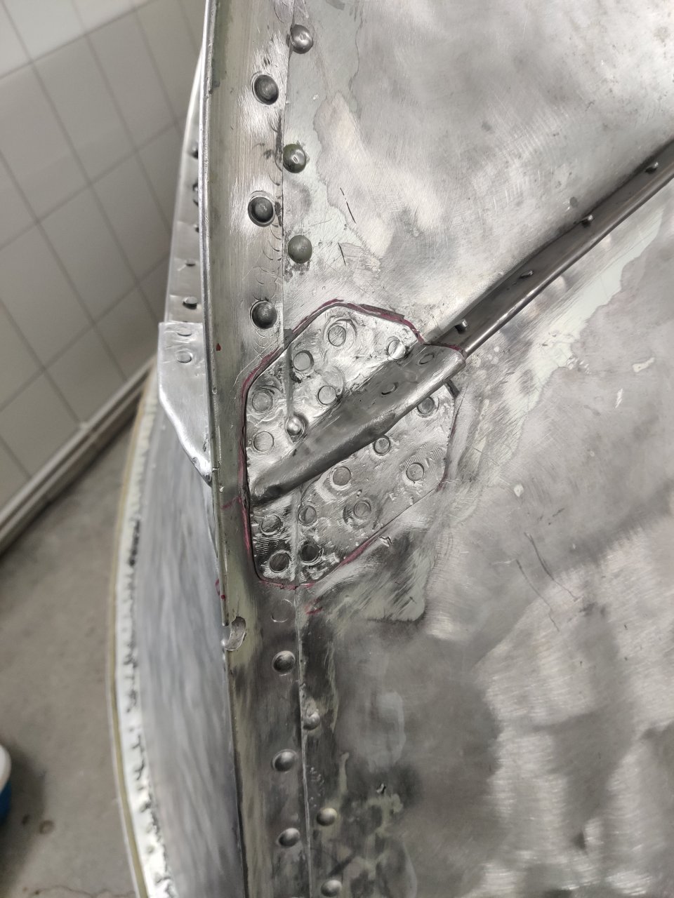

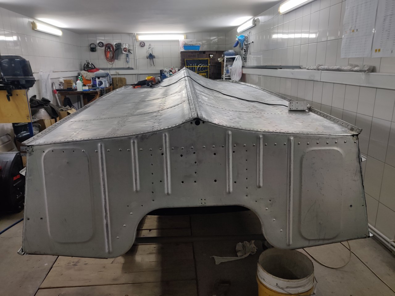

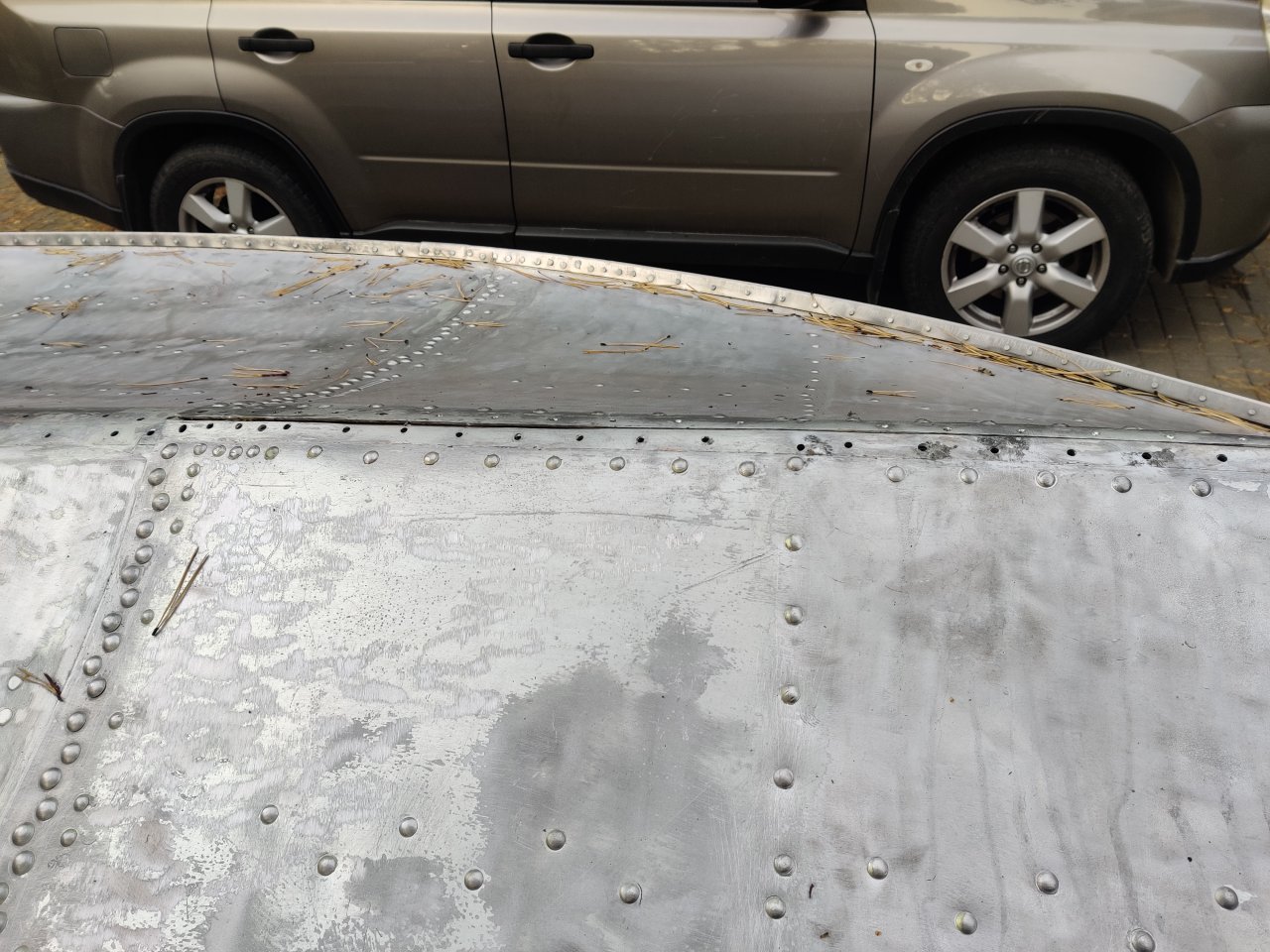

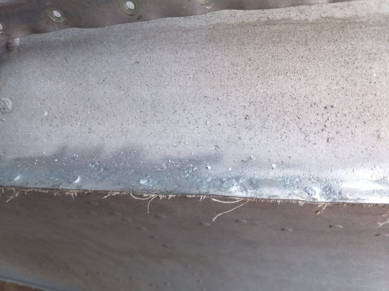

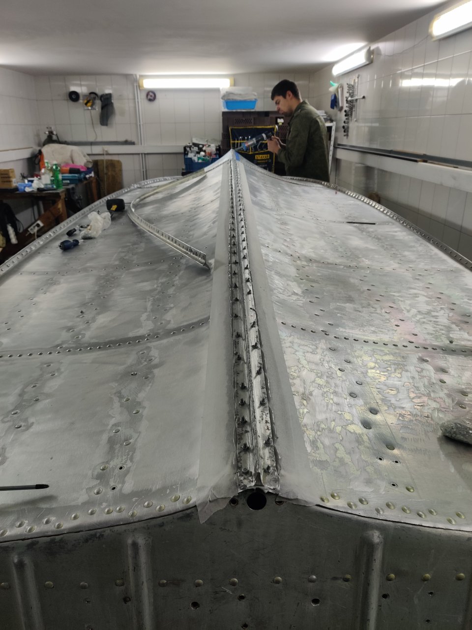

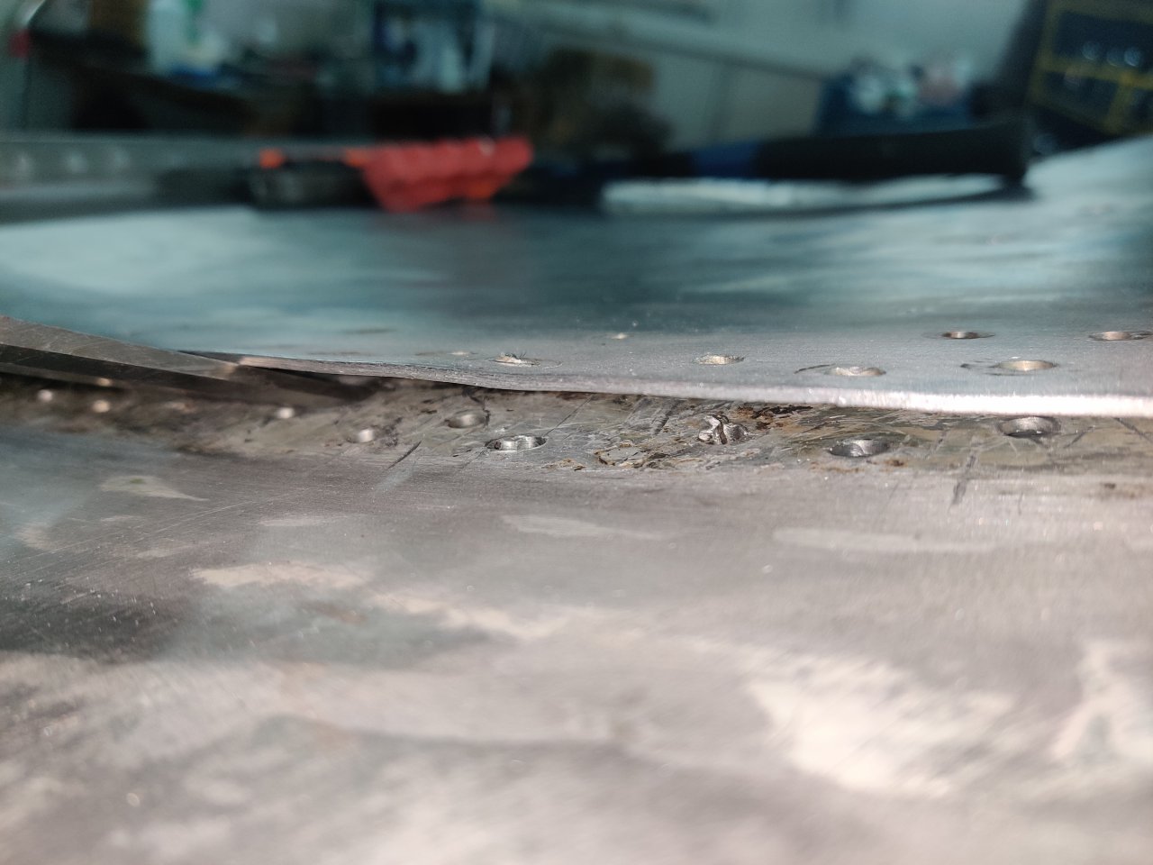

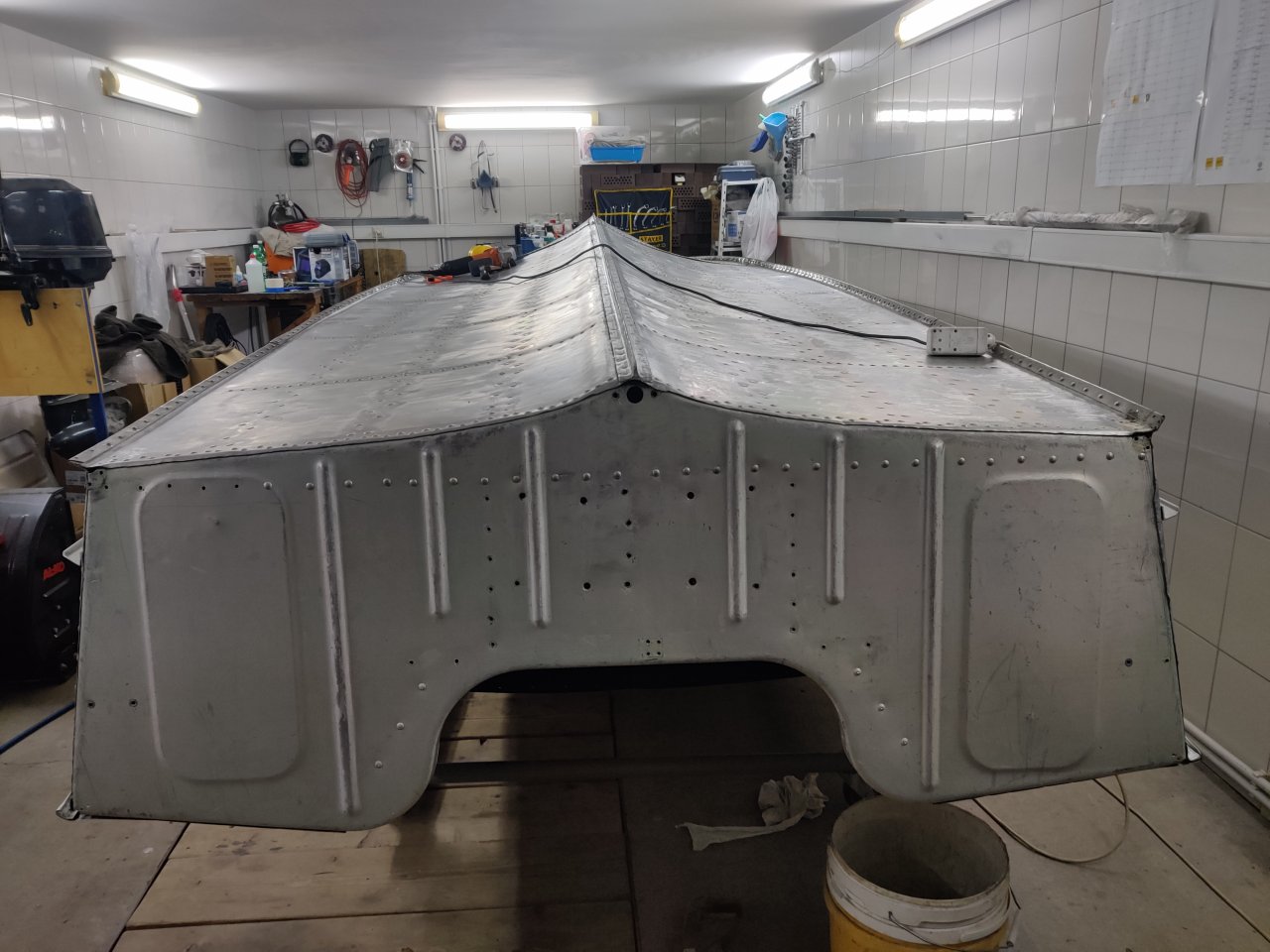

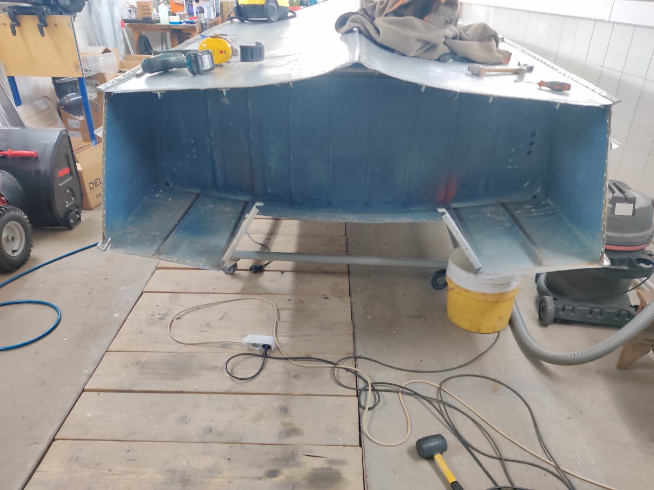

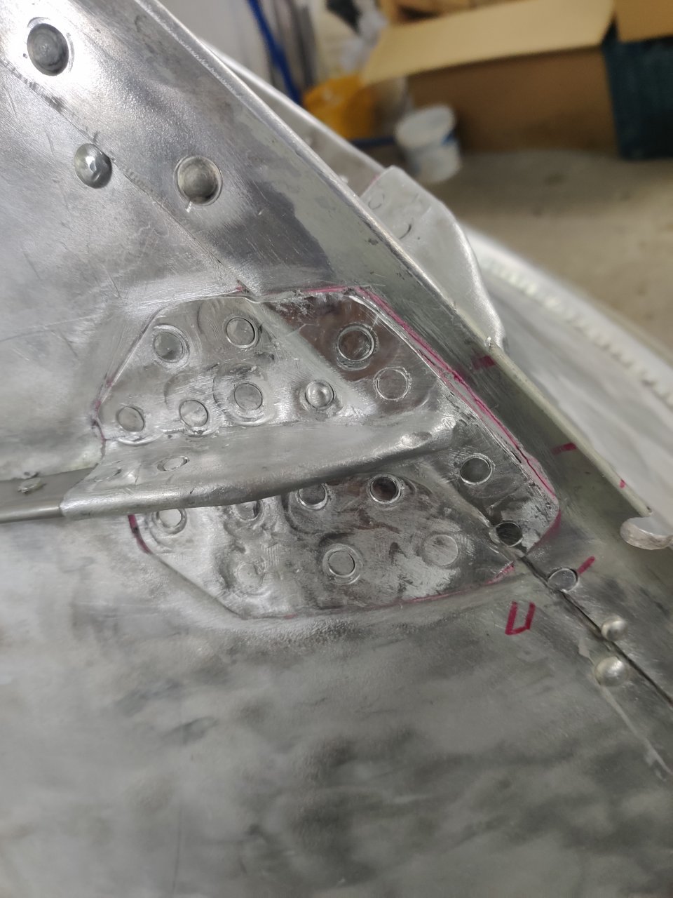

Расстыковали листы днища и носа. Там все замазано краской, лента от балды. Пакет клепали не стягивая, поэтому заклёпки начало плющить между листами. Учитывае возраст - 100 процентов потенциальная течь.
Нанесем герметик, стянем на болты и заклепаем.
9 707
6 477

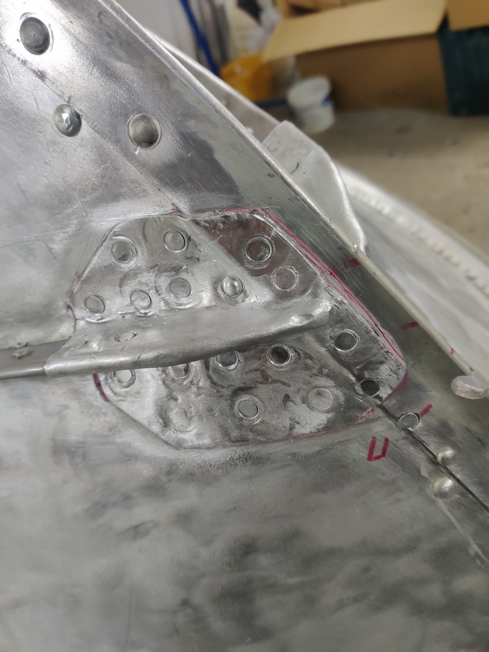

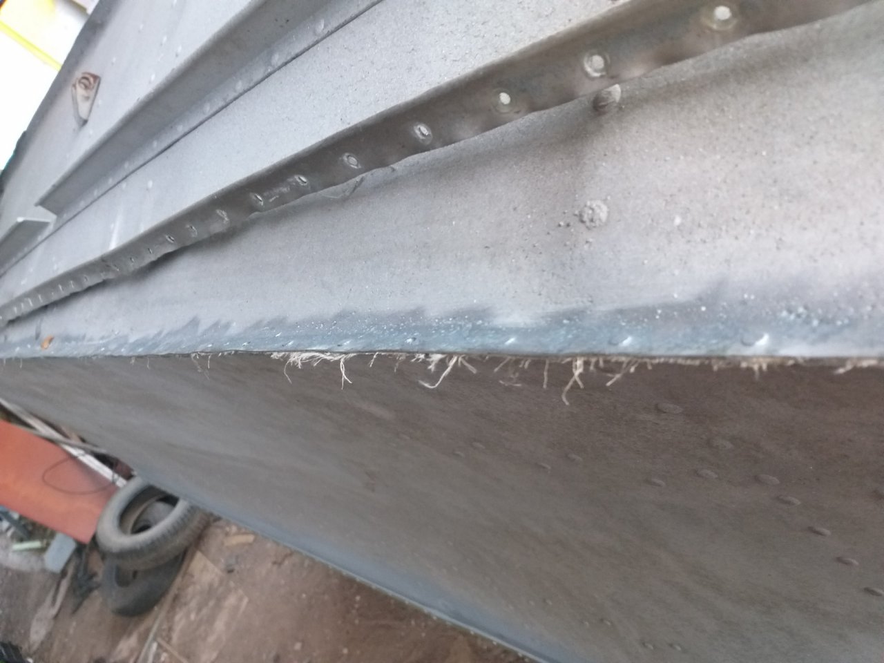

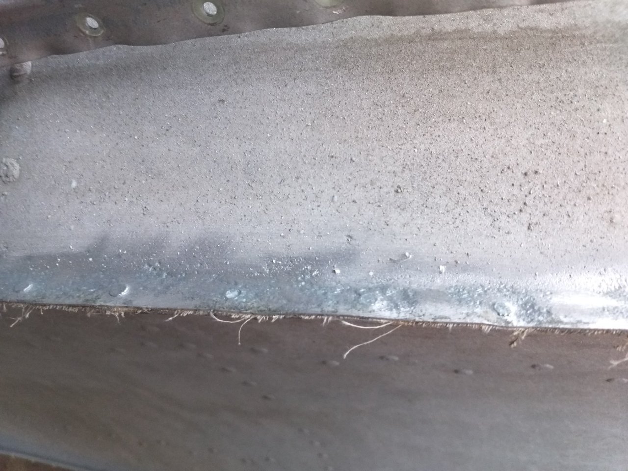

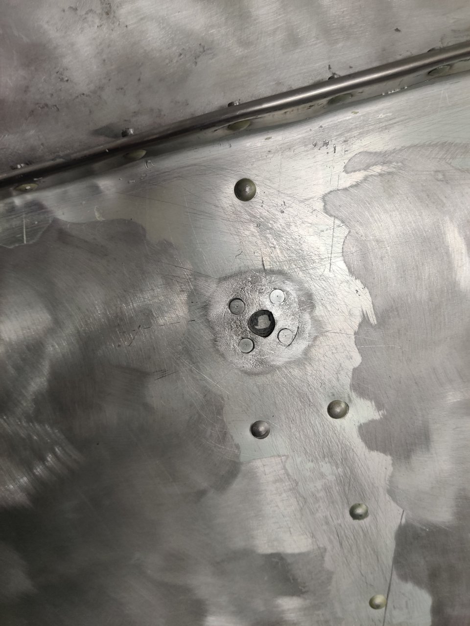

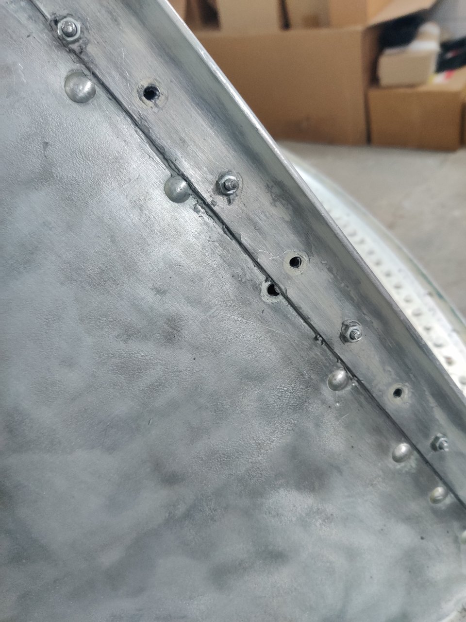

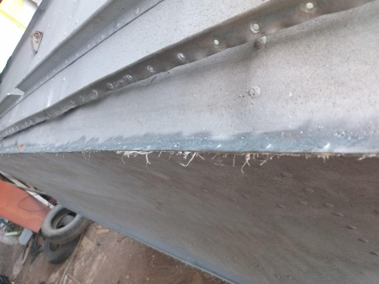

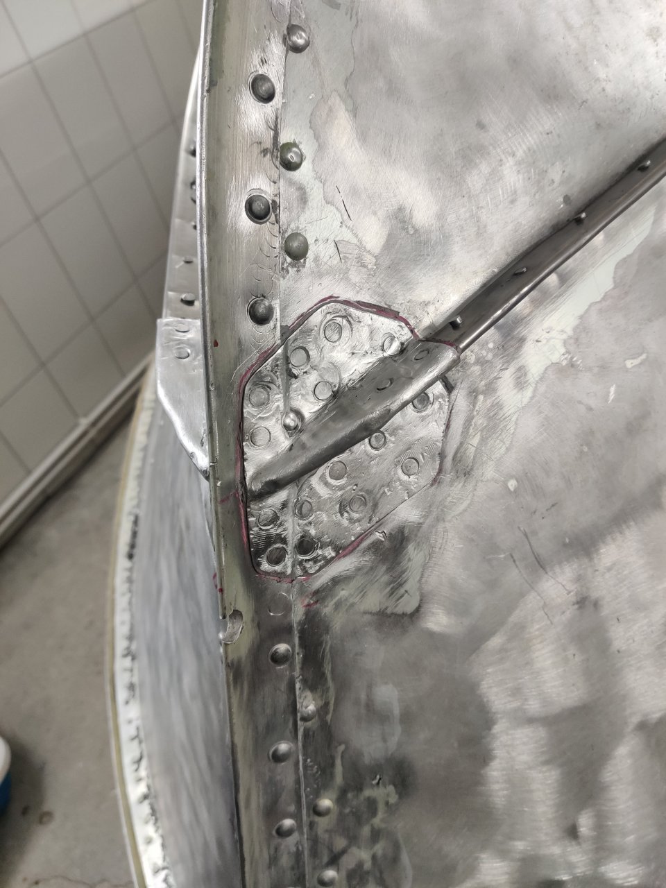

Законцовки скул и латки впотай. Последние чуть шпаклянуть, и видно ничего не будет. Ну и транец сняли. И правильно, тек бы он.
