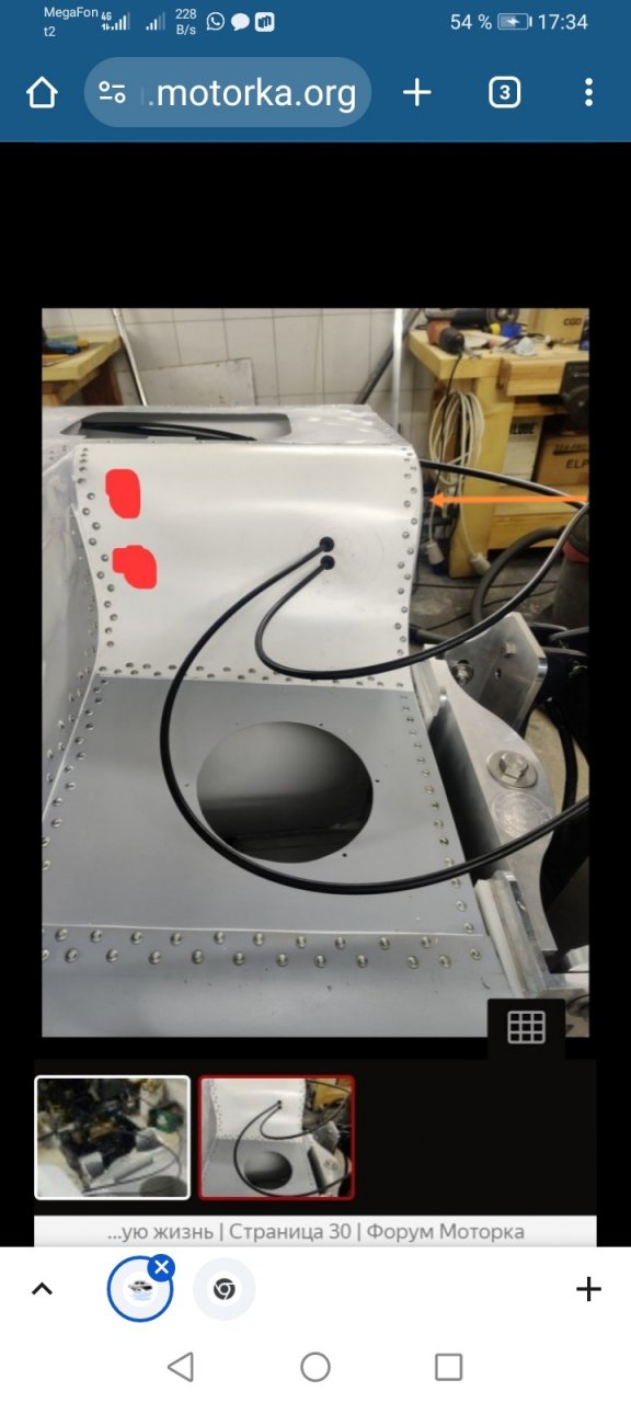

Боря,чего от сюда не вывел, ?
267562
9 649
6 406

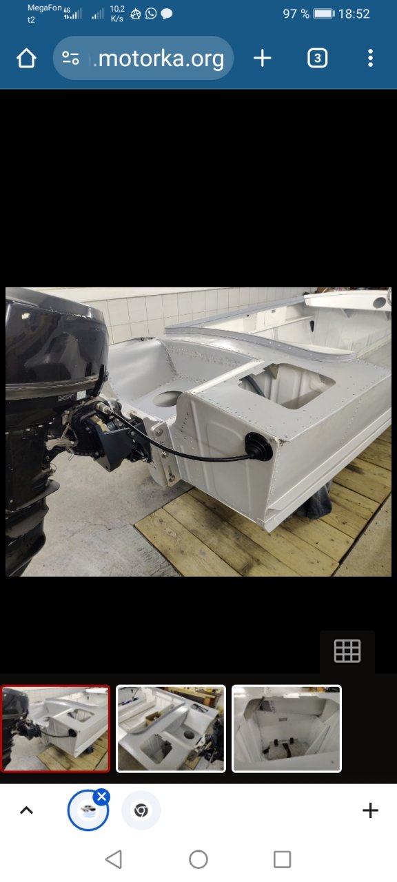

В то место, откуда я вывел, вставало заводская проходное уплотнение и больше никуда. На боковине изгиб. Он обеспечивает чумрвую жесткость.
На фото виден люк. Нафига мне в нем что-то посредине нужно? Сейчас троса ничему не мешают.
1 884
У меня просто от туда выведены,без всякой хрени в виде петель , на моторе при входе резина,а в самом моторо уже крепятя , ны выходе с лодке даже не шаволькаются, на моторе трошки, но там резина
В эти люки на проге как например у меня,очень редко лазил
9 649
6 406
По просьбам трудящихся.... , "развёл тросики"....... и на тебе кинчик....
Не убедил. У меня нет излома, а мотня мне сзади не нужна и длинна тросов ограничена. Они уже были и от них плясали. Давай, попробуй ещё! Критику приветствую! Там ещё нужно завести косу и грушу. Поэтому пока остановился, давайте.
Ещё косяк вскрылся: штуртросс под нагрузкой проскакивает в редукторе. Начал копать глубже: сейчас стоит тросс м58 - он тоже был у хозяина, а под этот редуктор надо м66. Как-то так.
9 649
6 406
Вот в этом мотор с дистанцией отличается от переделанного румпельного. Изначально была идея пустить троса в одном рукаве, как я делал на Днепре. Там выход как ты описываешь сделан. Но под него я троса заказывал, а тут что дали - под них и пляшем и мотор со входами тросов по бокам. Они конфликтуют в одном рукаве.
Переубеждайте меня! Но если помните, я накинул троса, когда боковых стенок не было и я смотрел, откуда лучше пустить троса. Пока не вижу аргументов сделать иначе. Убрать эти дырки или задействовать их иначе, сейчас как раз не проблема.
9 649
6 406
Ту часть Z которая под рецесом спрятана можно в кольцо пустить. Прелесть кольца в том что закреплённые конци тросов не врут стремиться к перелому в месте входа тросов. Просто кольцо скрутится и раскрутится.
Лёша, я пока думаю. Вечерком может помаракую ещё.

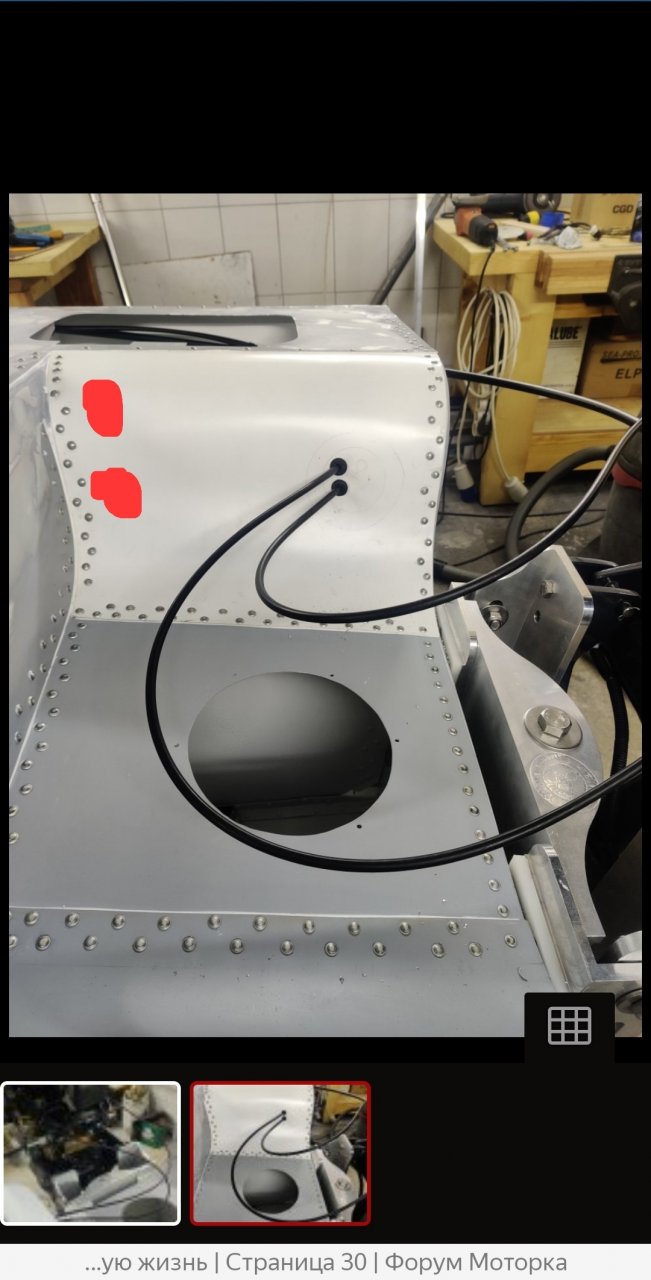

И вот тут (см. стрелку) ....., нахрена лишний поворот на 90°, че не сквозь транец или поверх транца не пустить троса и сразу их закрутить в петлю, коли они коротки?
У меня сейчас так троса просто лежат, ничем не закреплённые на планшире и заходят в рецесс сзади транца...., ни тросам ни петле не требуется никакого крепежа, при такой компановке..... И глаз не режет ваша городьба, с подломами, загибами и. т. д...., от которых потом даже редуктор" буксует "....
Читай....
9 649
6 406
Нет у меня такой задачи.
Я тебе глаголю, про то, как правильно, а не про то как получилось.
И вот тут (см. стрелку) ....., нахрена лишний поворот на 90°, че не сквозь транец или поверх транца не пустить троса, коли они коротки?
Читай....
Буду думать

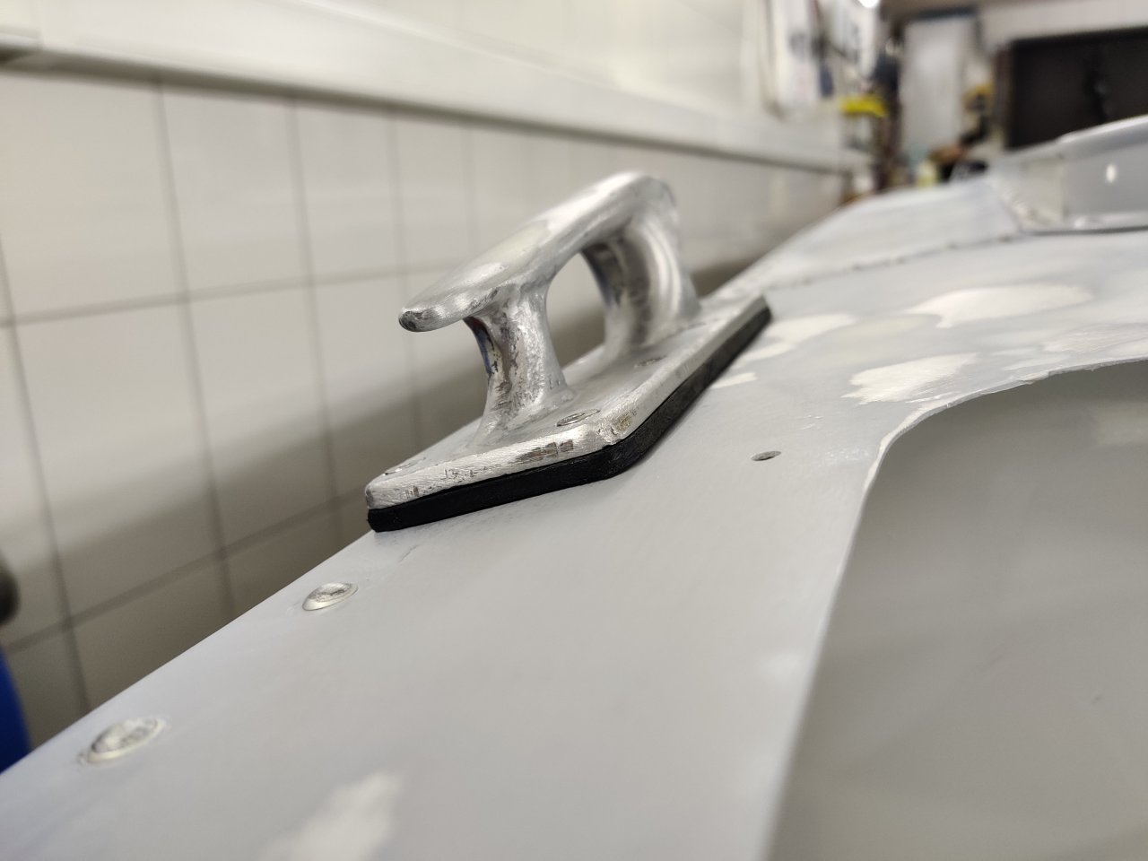

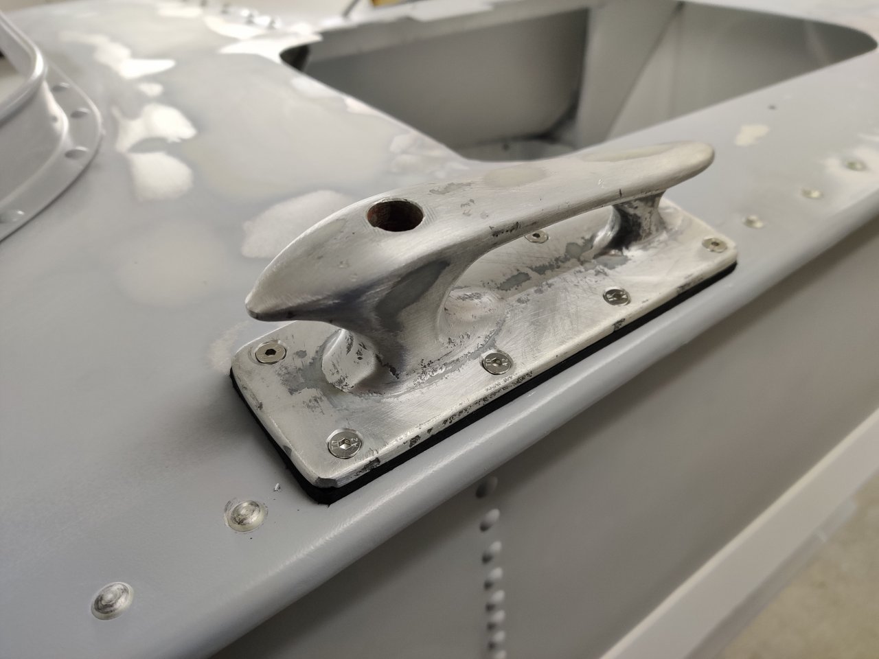

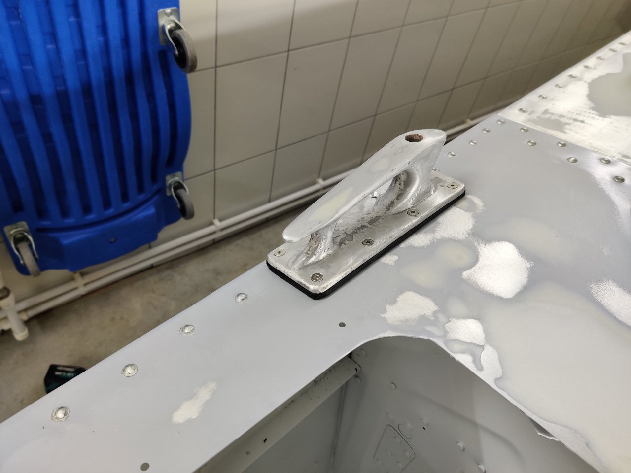

Так будут стоять ручки.
9 649
6 406
1 884
Кэп совсем не рыбак. Поэтому заводское место + выровненные ручки на площадках. Будем брать эстетикой
Криворуким только они мешают :snimau shlyapu:и у тех у кого свинарник в лодке
9 649
6 406
Подложки из чего и для чего? Чтобы металл с металлом не дружили?
С одной стороны было повреждение корпуса у ручки, шпаклевать там не вариант. Это основание детского автосиденья с помойки - мягкий пластик, он компенсирует. Себе также делал, только там какая-то хорошая резина была и потоньше. Все хорошо и красиво отбивает деталь.

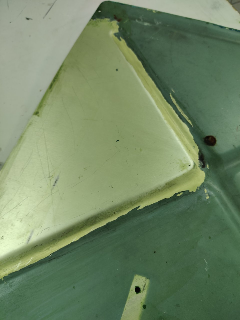

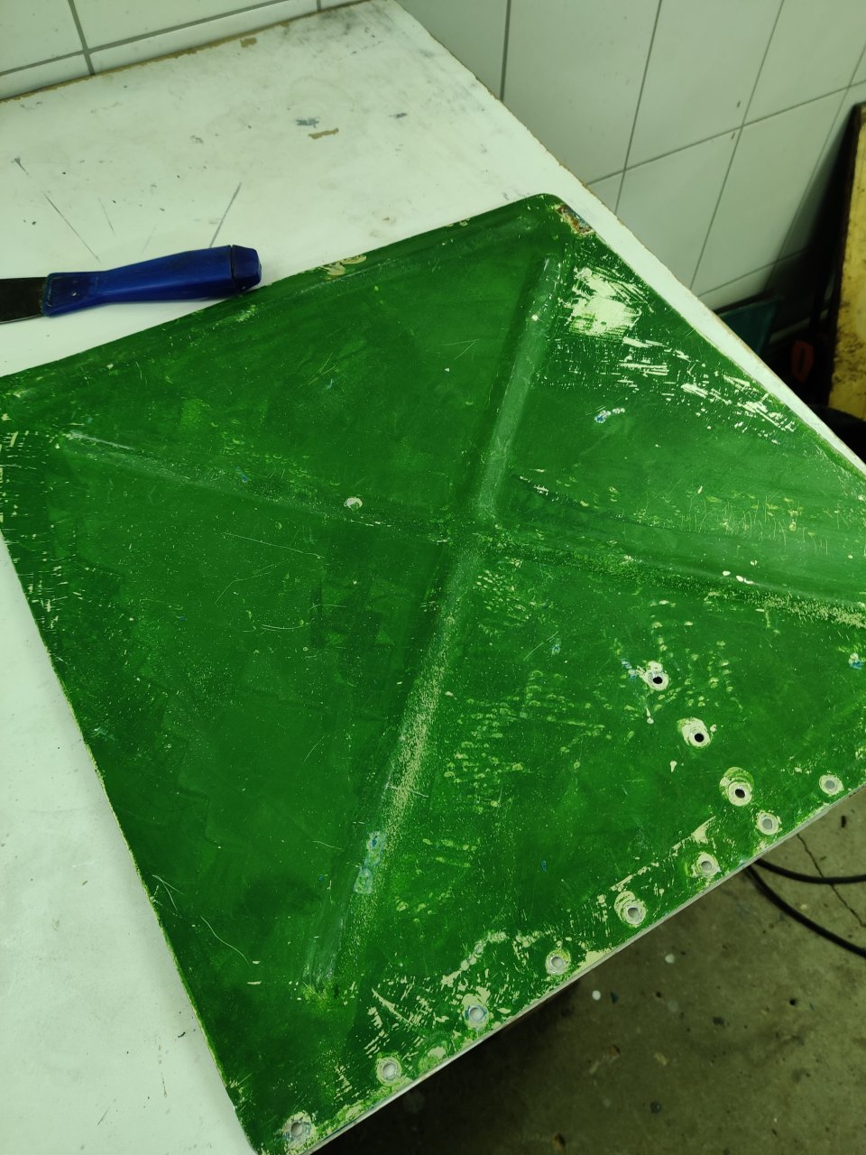

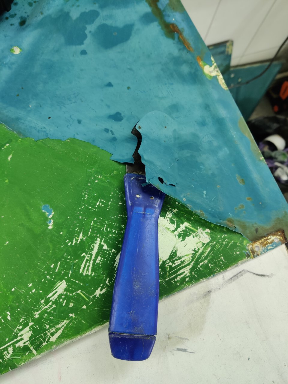

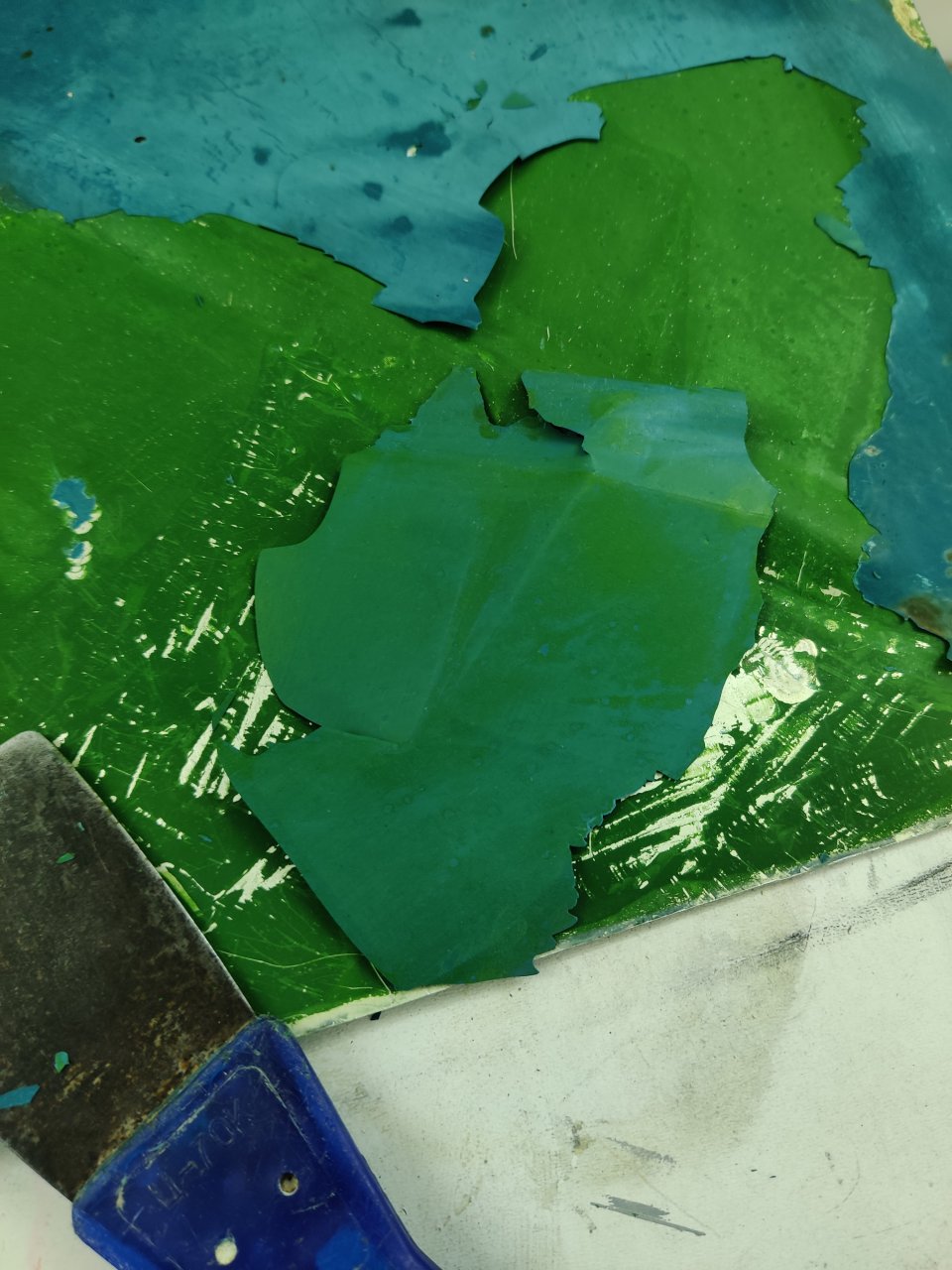

Это для адептов старых технологий: ЭП (покрытие мелуется) по зелёному кислотнику.... Сходит чулком после несильного нагрева. Кислотник явно не тот, что применялся на автозаводах. Я с таким тоже попадал.
9 649
6 406

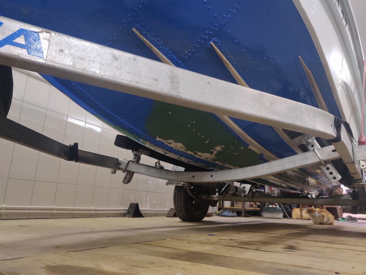

Здесь противоположная картина. Та же деталь с другой стороны. Явно заводское покрытие, которого не коснулась рука человека и хорошо держится. Но деталь нужно нагреть, поэтому снимаем.
