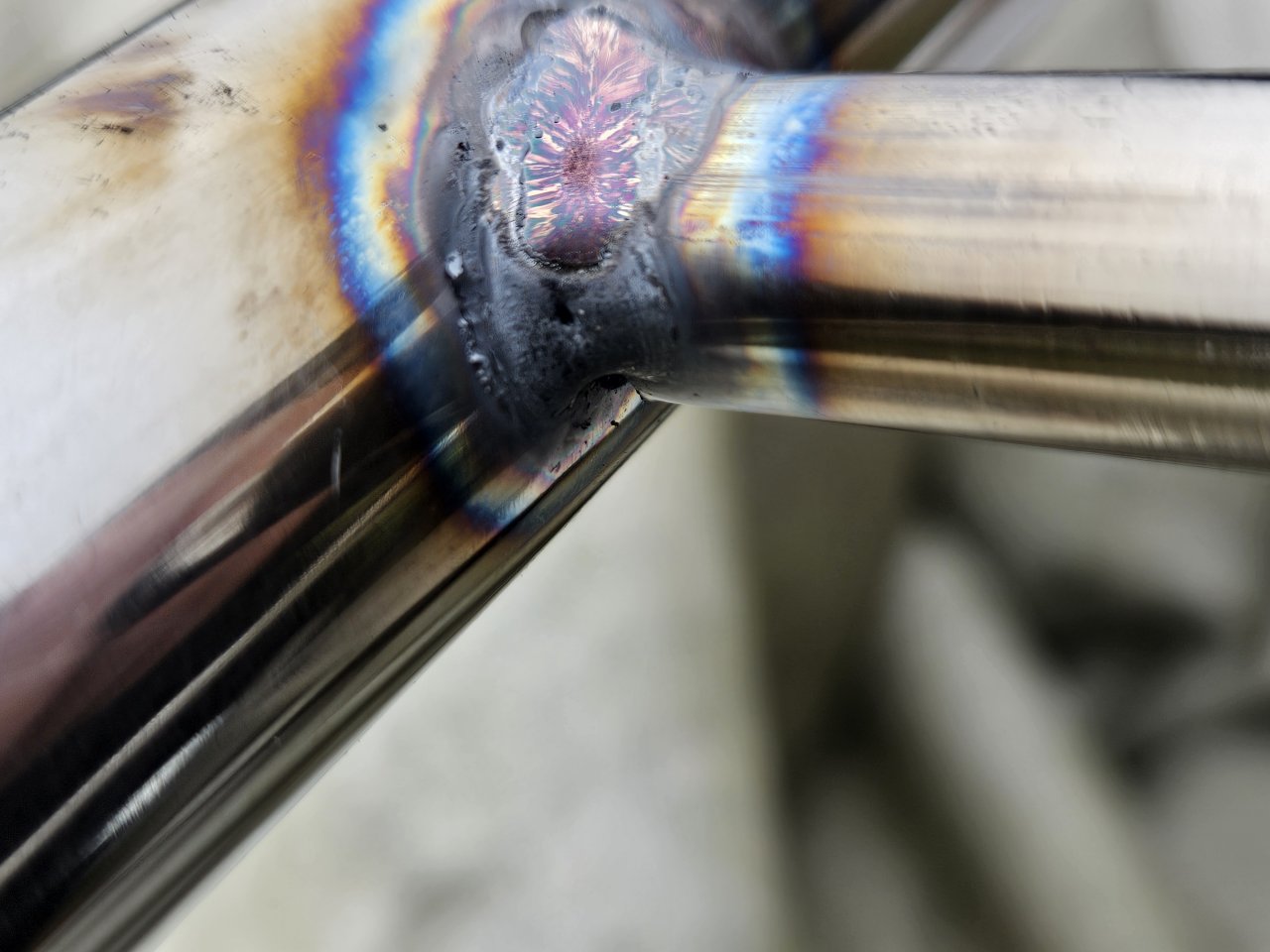

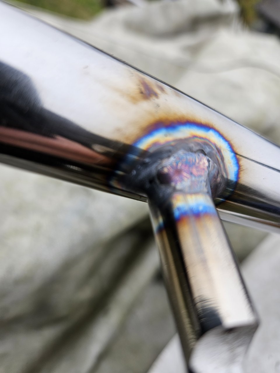

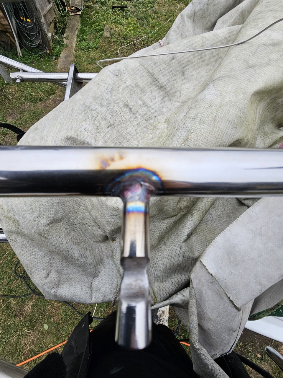

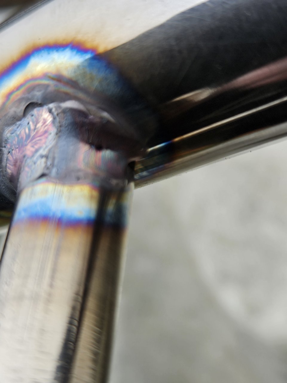

Ты нержу свариваешь, падения тока стааишь? Или в ноль сразу и продуешь?
Кратер остается,в люминии я ставлю падения тока,и на меньшем кратер заваривается,и не образуется
Кратер остается,в люминии я ставлю падения тока,и на меньшем кратер заваривается,или необразуетсяПосмотреть вложение 266994Посмотреть вложение 266995Посмотреть вложение 266996Посмотреть вложение 266997
Ну как без заварки кратера? Нужна конечно.
