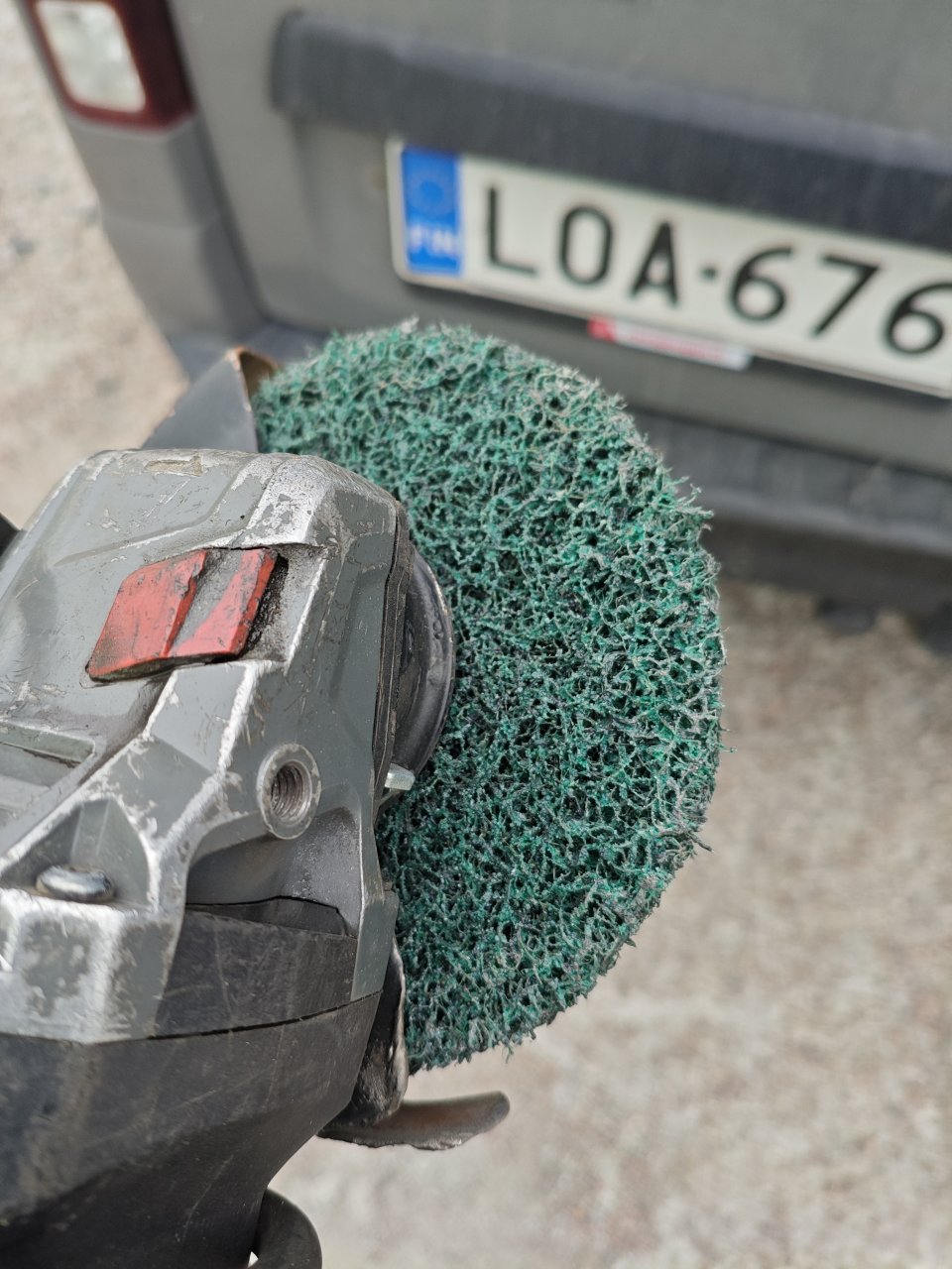

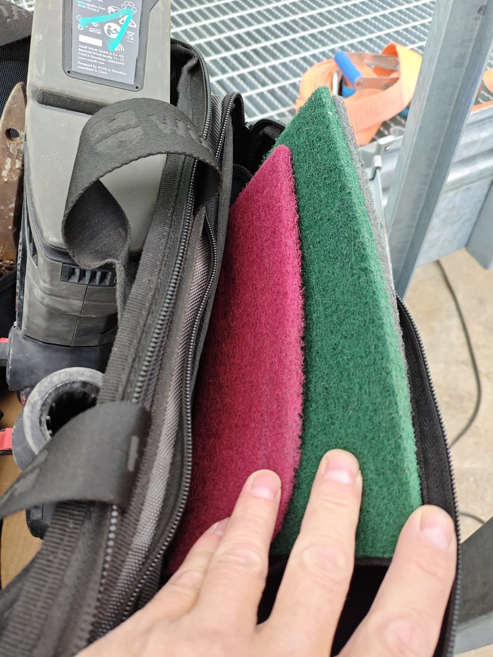

Можешь простым скотч брайтом чистить, тоже норм.

Наждачка грубая. Скотч брайт или коралл мягче.
