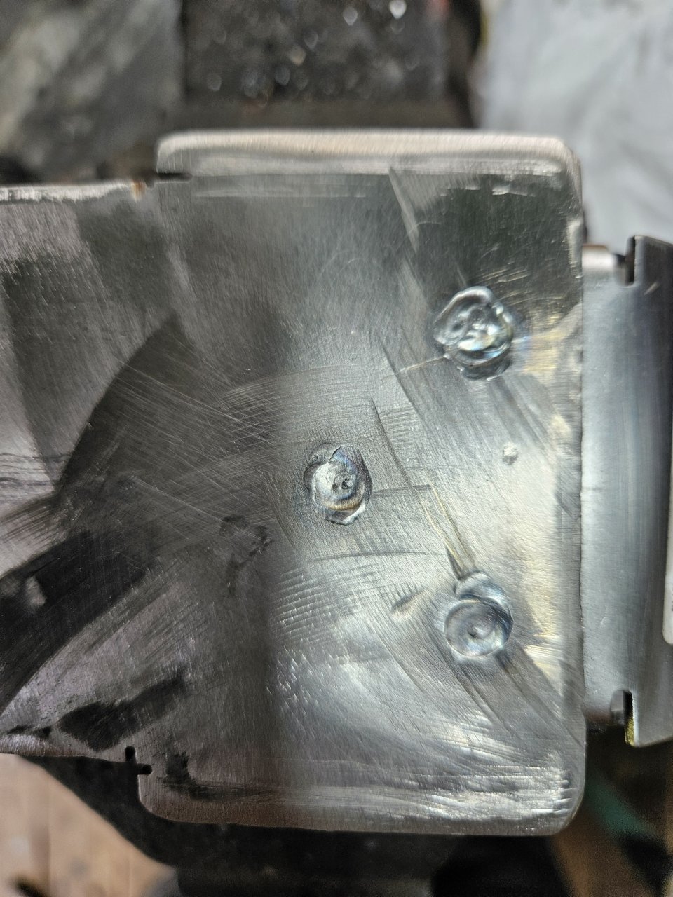

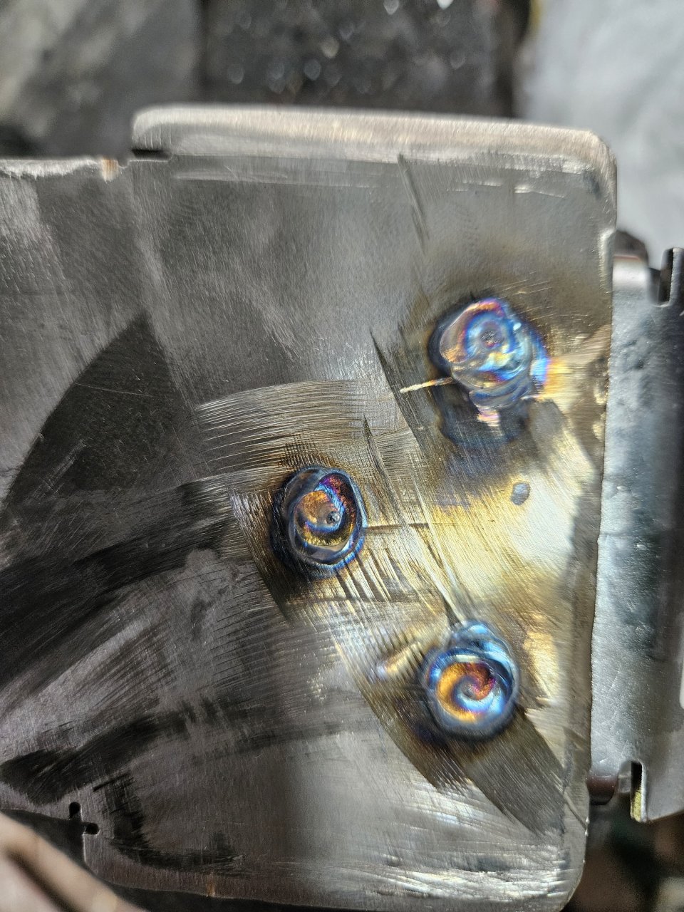

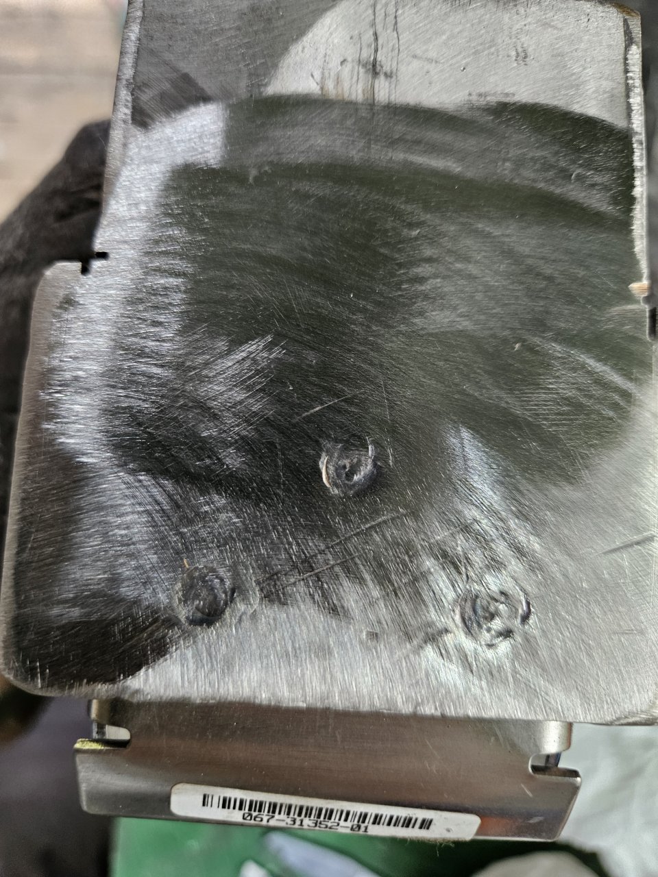

Вот, м4 винты вваривал, видешь синева? Вот чтоб ее небыло хочется
На 70амперах, в уменьшение,и на продувке, линза ,сопло 7,
На 70амперах, в уменьшение,и на продувке, линза ,сопло 7, Посмотреть вложение 264540Посмотреть вложение 264541Посмотреть вложение 264542
Ну и хрен с ней с сигевой, ты от побежалости не избавишься и все равно чистить будешь. Просто не надо чистить болгаркой. Мягкий абразив. Можешь вообще кислотой протравить. Часто приходится так делать когда большие объемы сварки нержи, дуплекса или SX. Тогда стыки километрами травим.
А что за кислота?

А что за кислота?
Например. Можно даже лимонной травить. Можно на сварочник углеволоконную кисточку присобачить и получить аппарат для пассивации. Глянь в нете, долго писать..
