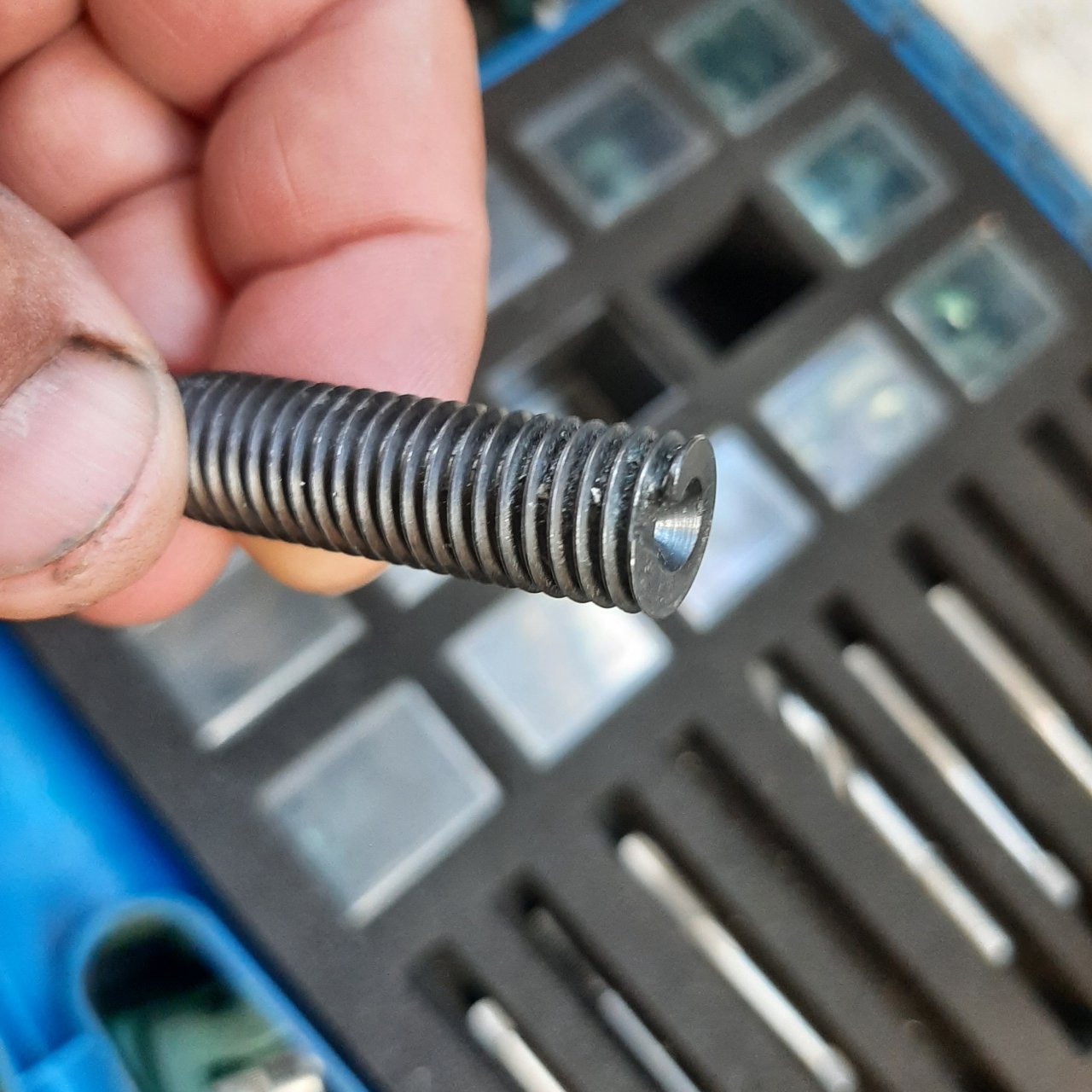

Ты бы хотел чтобы я тебе отремонтировал вырванные резьбы на двигателе
Ты не поверишь, но я уже с десяток резьб на двигателях восстановил и все отлично. Резьбы м6, но момент затяжки выдерживают тот, при котором в резьбы без таких втулок срывает.
А прочнее такая резьба засчет того, что вкладка эта имеет гораздо более плотный и контакт с телом детали и большую площадь, чем болт. При этом более твердая чем исхолная резьба.
Рекомендую испольщовать специальное сверло и метчик приложеные в комплект набора и делать аккуратно. Результат будет отличный

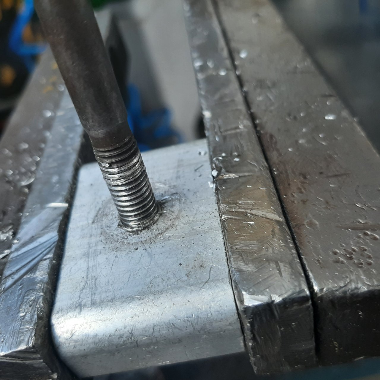

Я использовал. Сверла и метчики из набора есть. Тяжело объяснить но попробую. Когда протыкаешь колесо, ты по-быстрому ставишь шнурок? Держит? Отлично держит. Но, мне не нравится что хоть немного но портится корд. Поэтому я предпочитаю заплатки. Так же и здесь. Когда вырывается резьба я предпочитаю выкрутить цельный ввертышь, не пружинку там где должен быть болт. Где шпилька, ремонтную шпильку. Много лет назад отказались от использования пружинок.
yaua1974
09.10.2020
8 963
2 811
Покровск
Футорка-наше фсе.
В давние времена,когда в первую очередь нужна была надежность,а оптимизация пр-ва потом,в алюмосплавы,в местах термически нагруженные и подвергающихся частой эксплуатации резьбы ставили бронзовые футорки,тем самым многократно увеличивая надежность резьбы.Ветерок и запор к примеру.
Про шпильку ремонтную-верно.Просто.надежно.без фсяких пружинкоф.

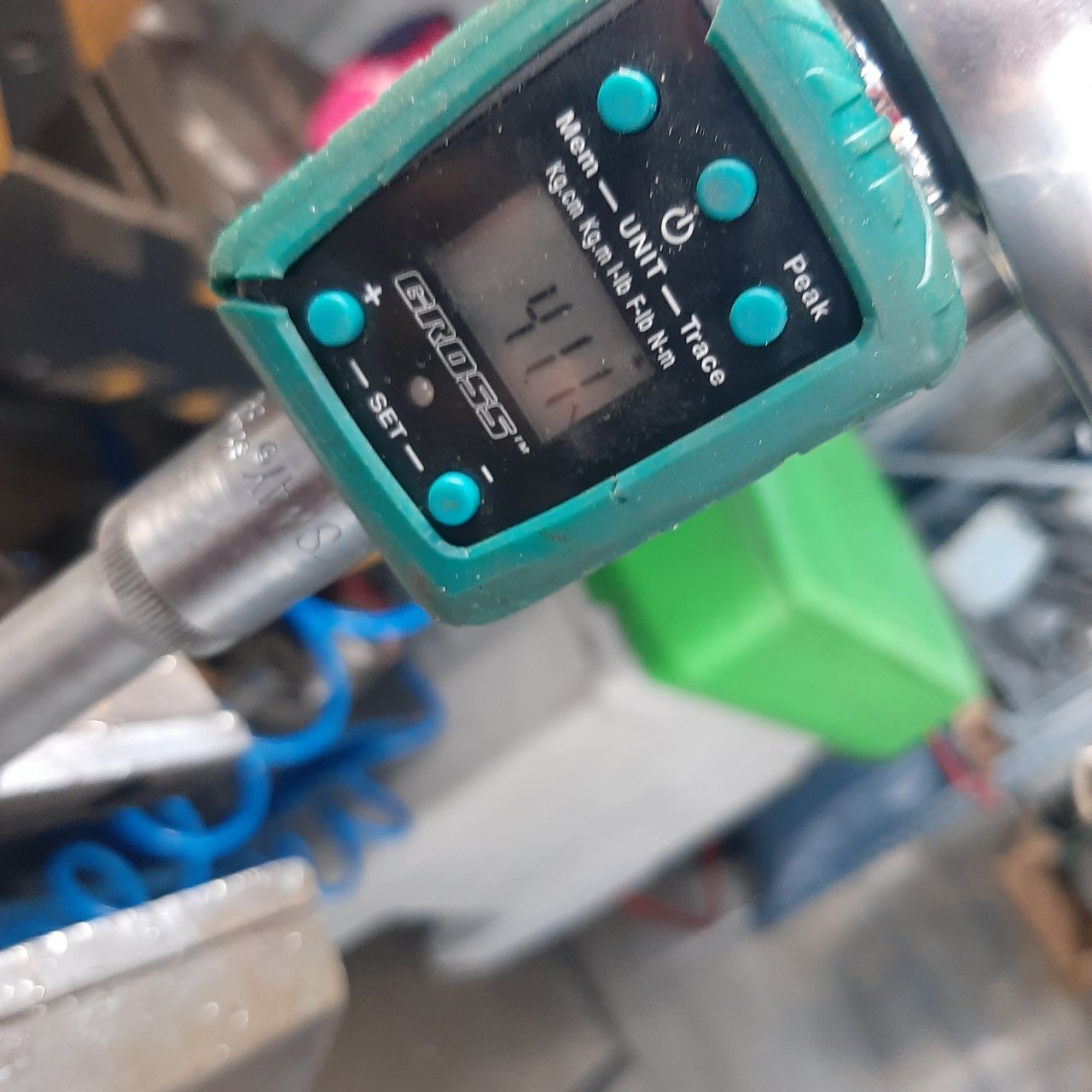

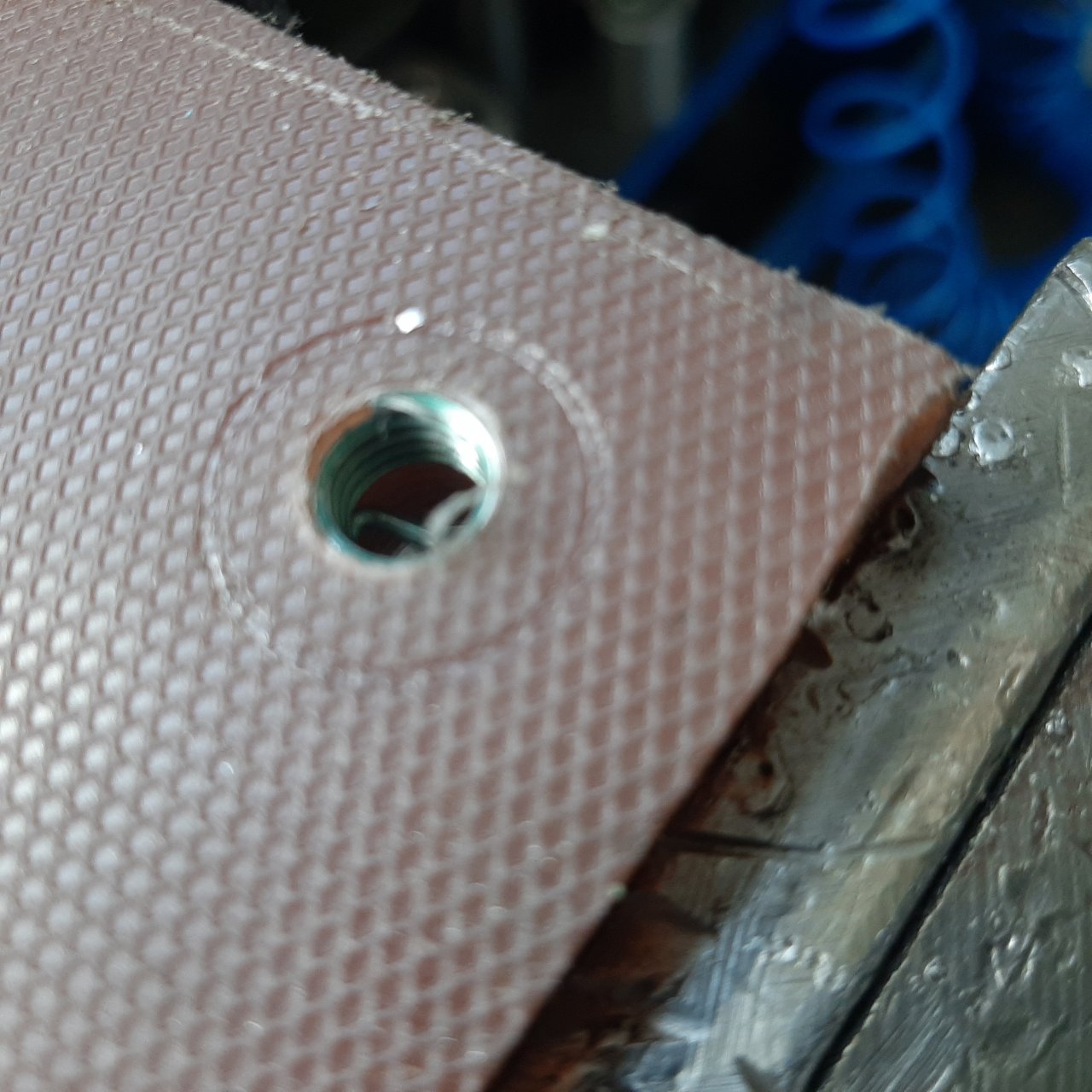

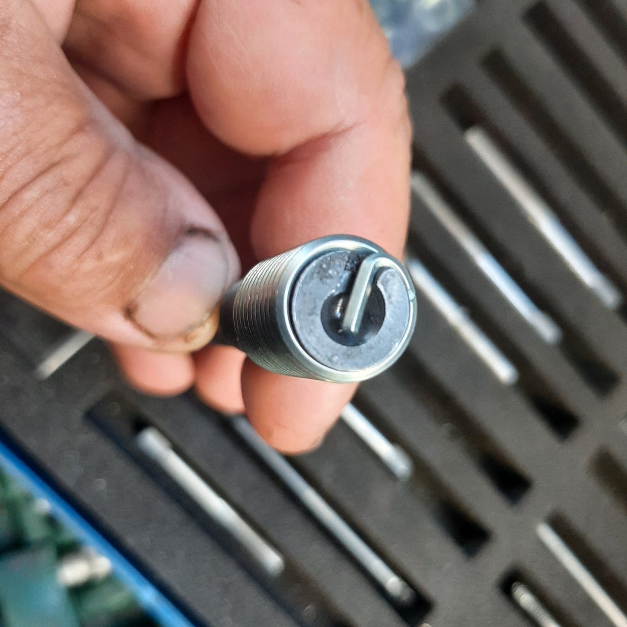

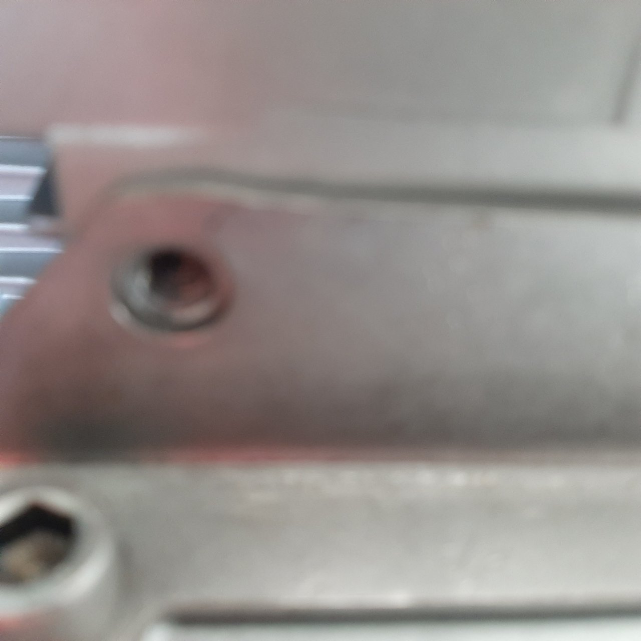

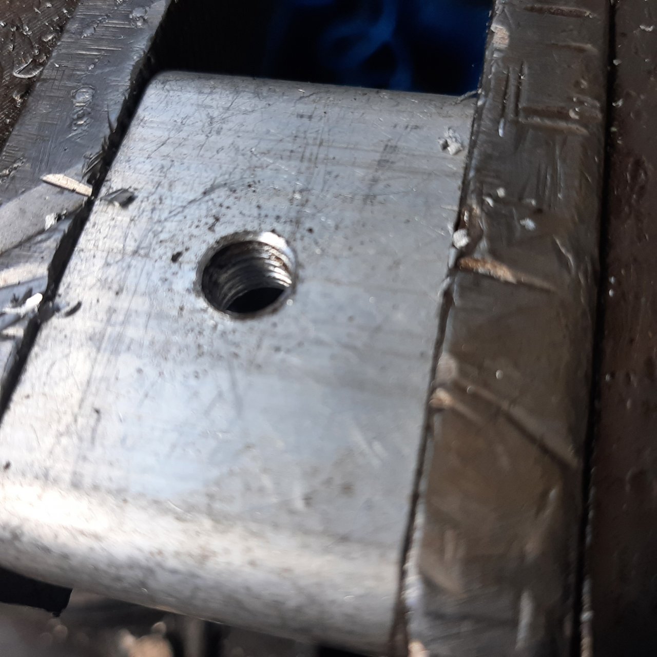

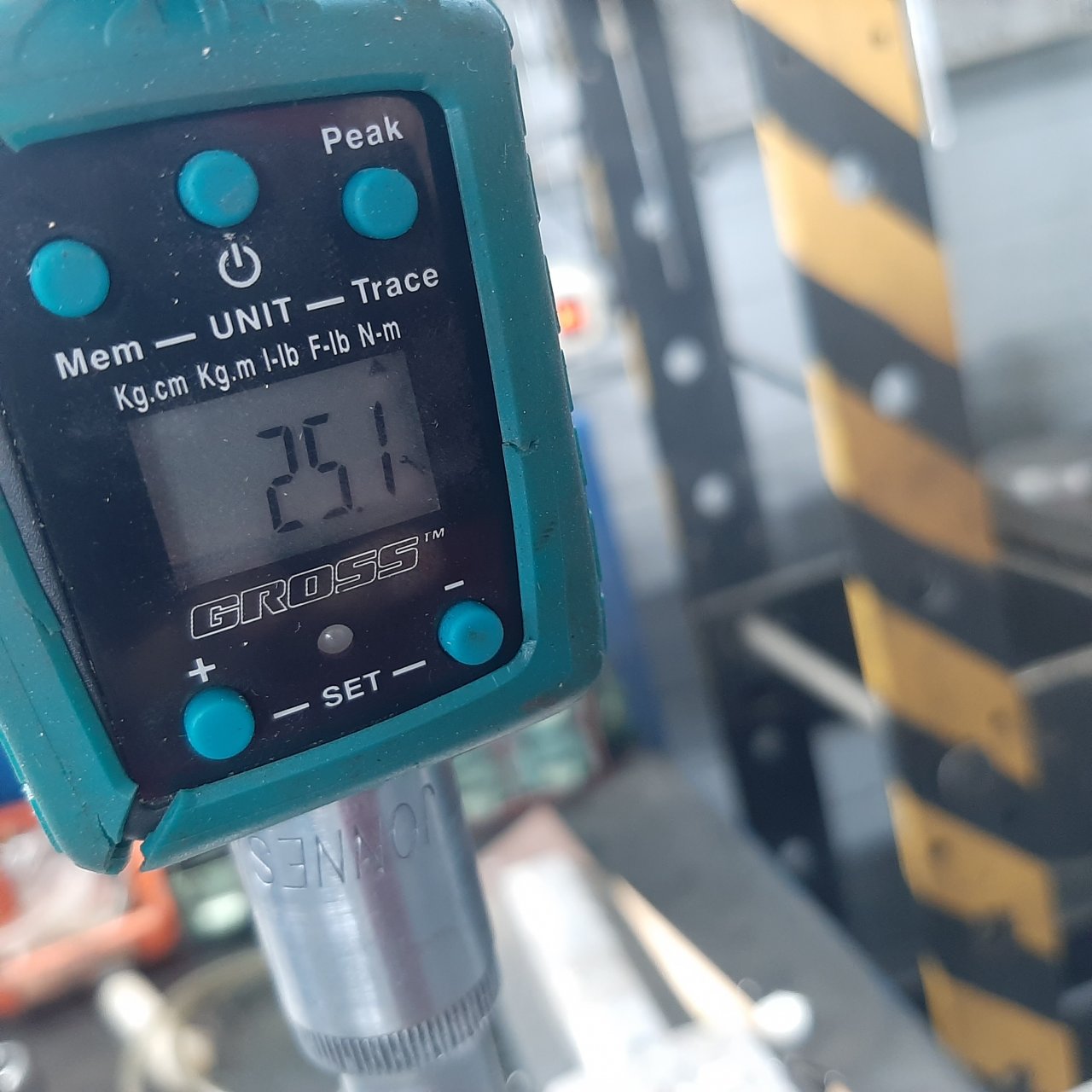

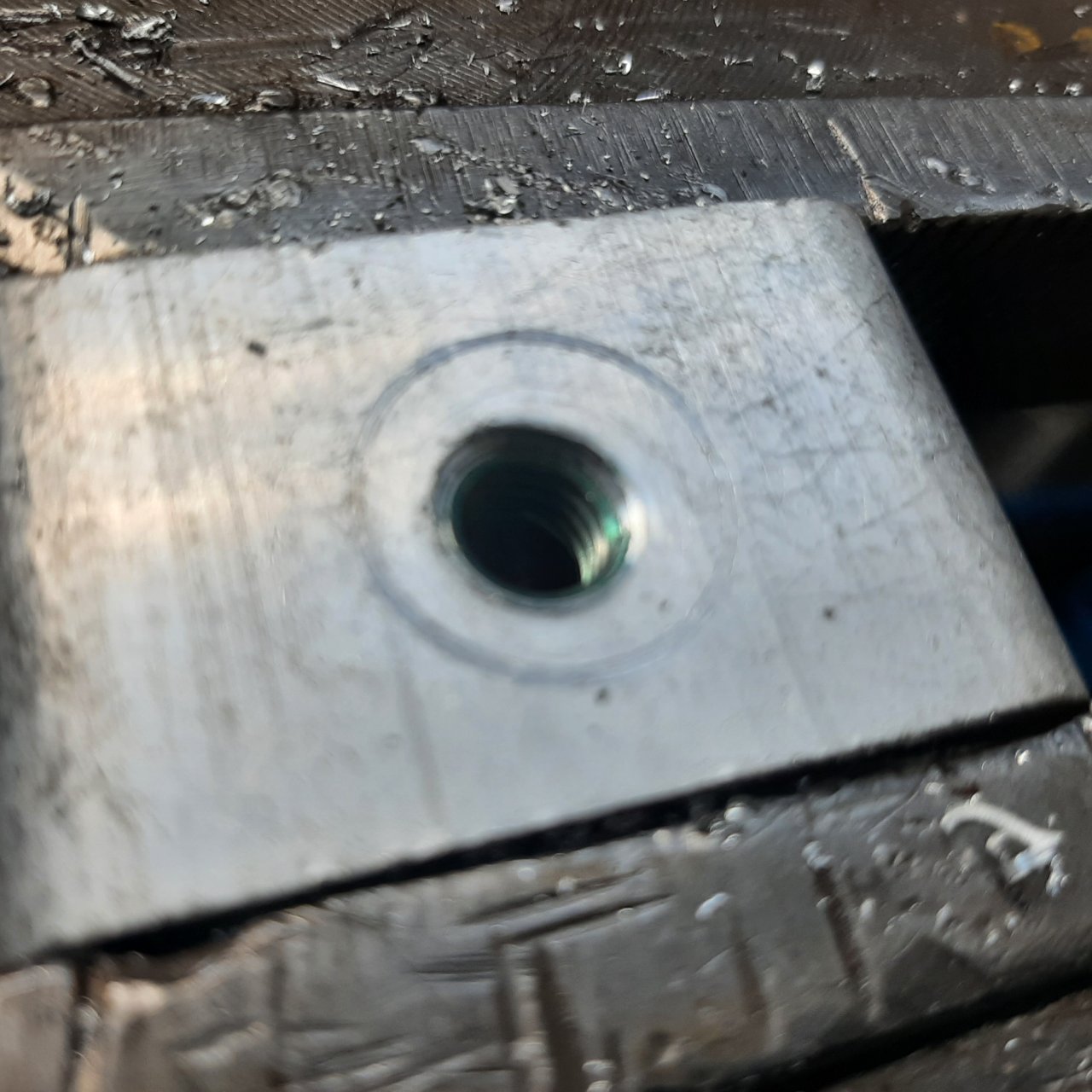

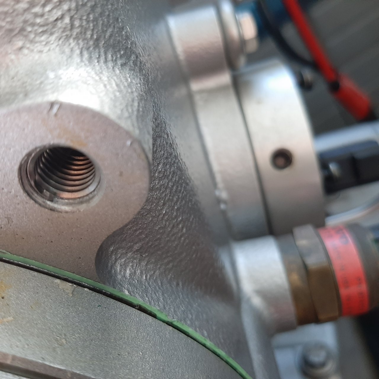

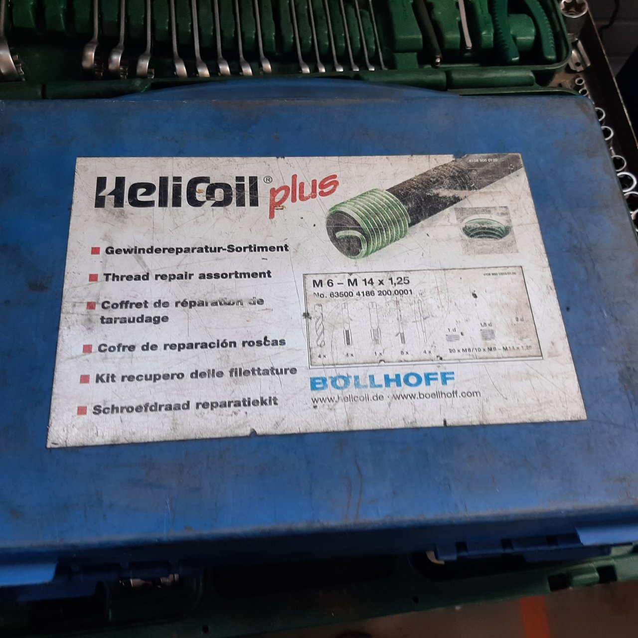

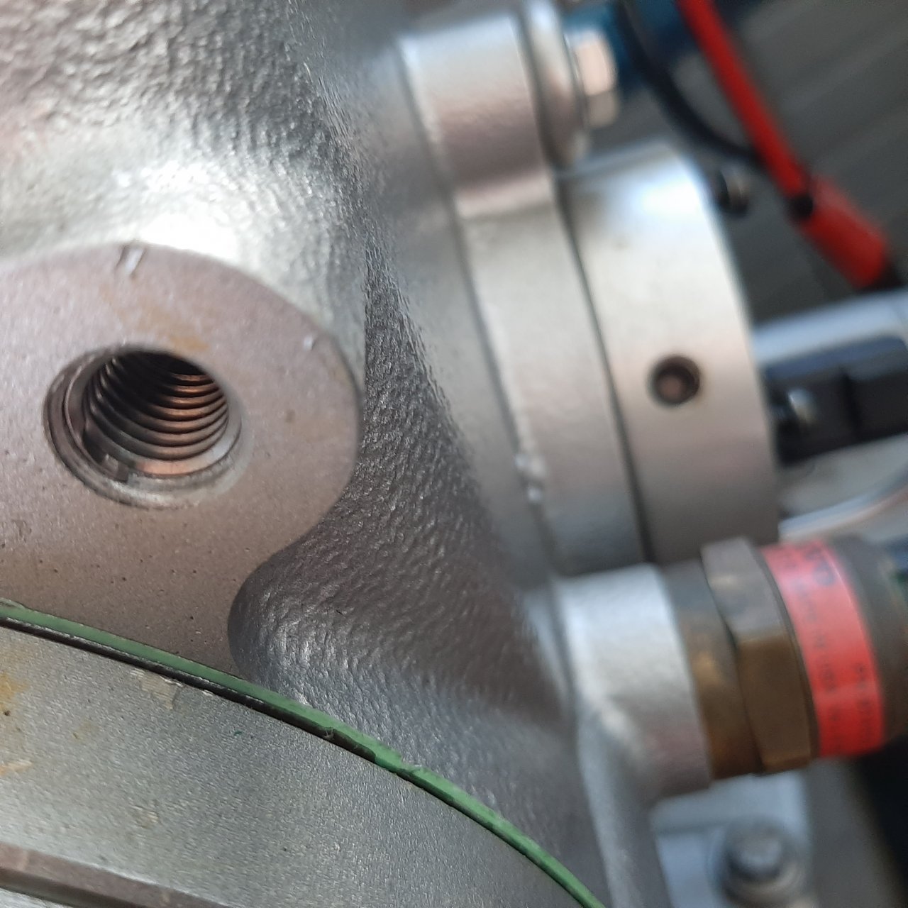

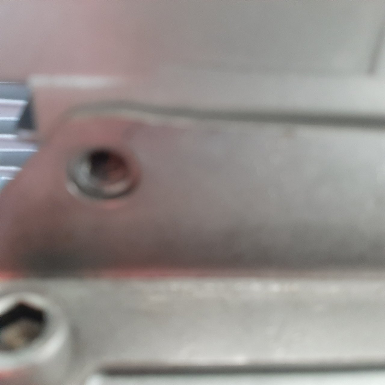

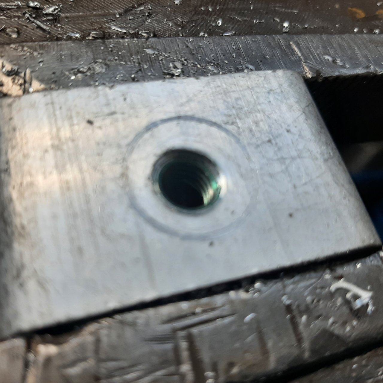

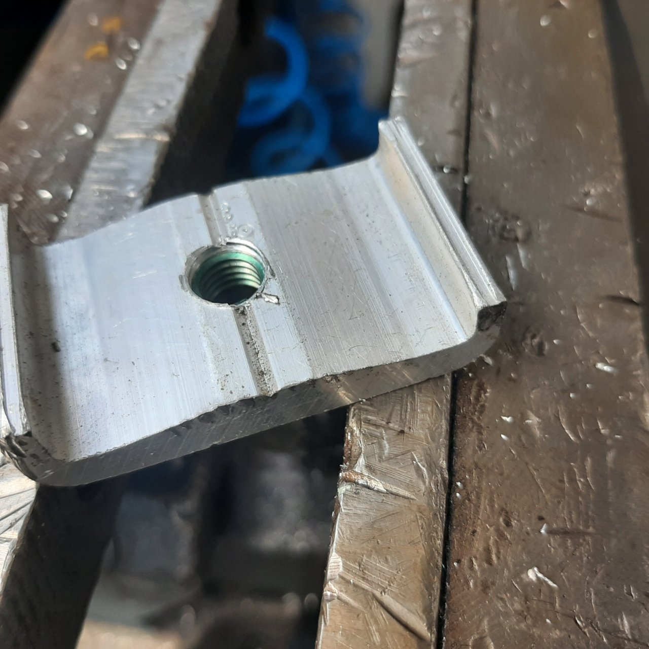

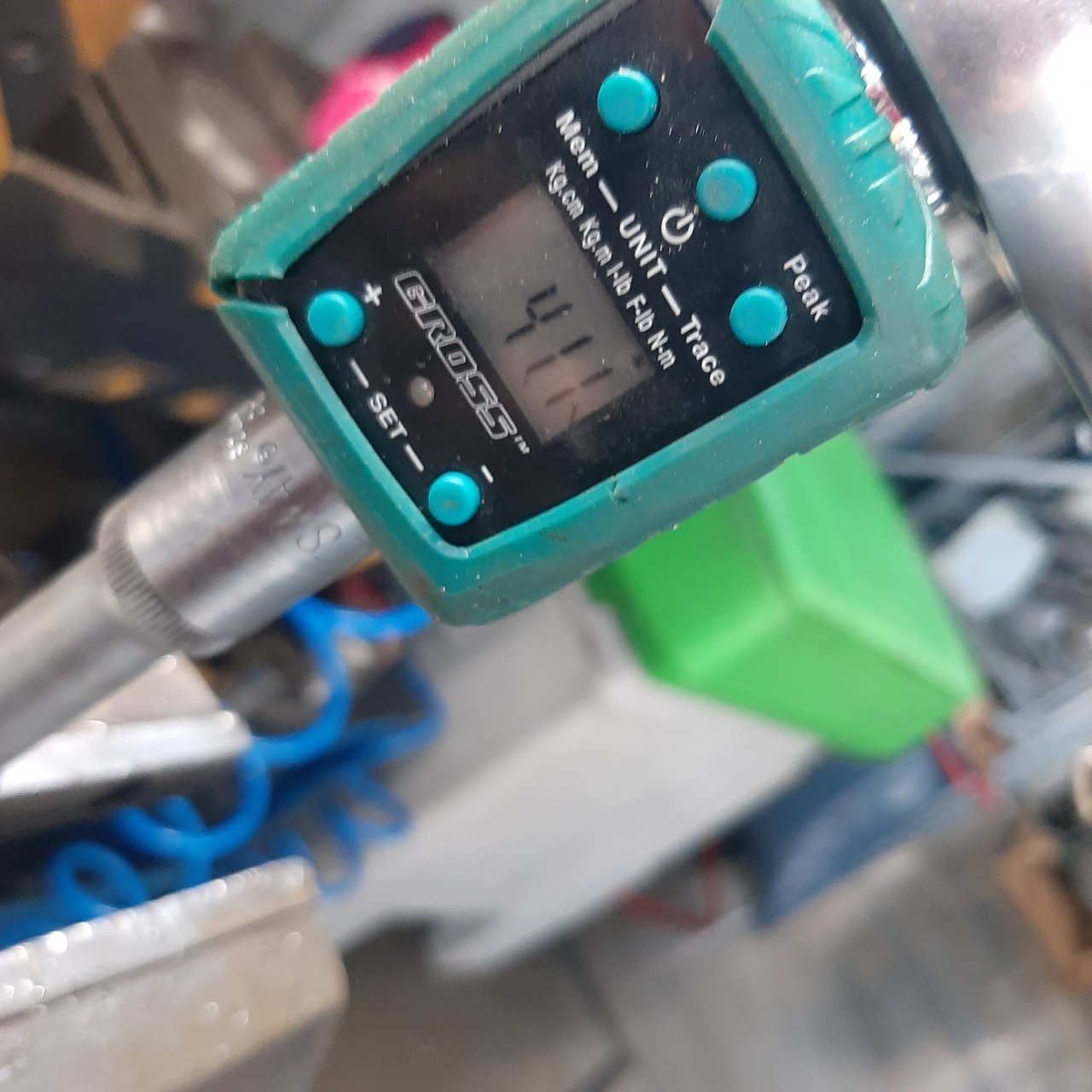

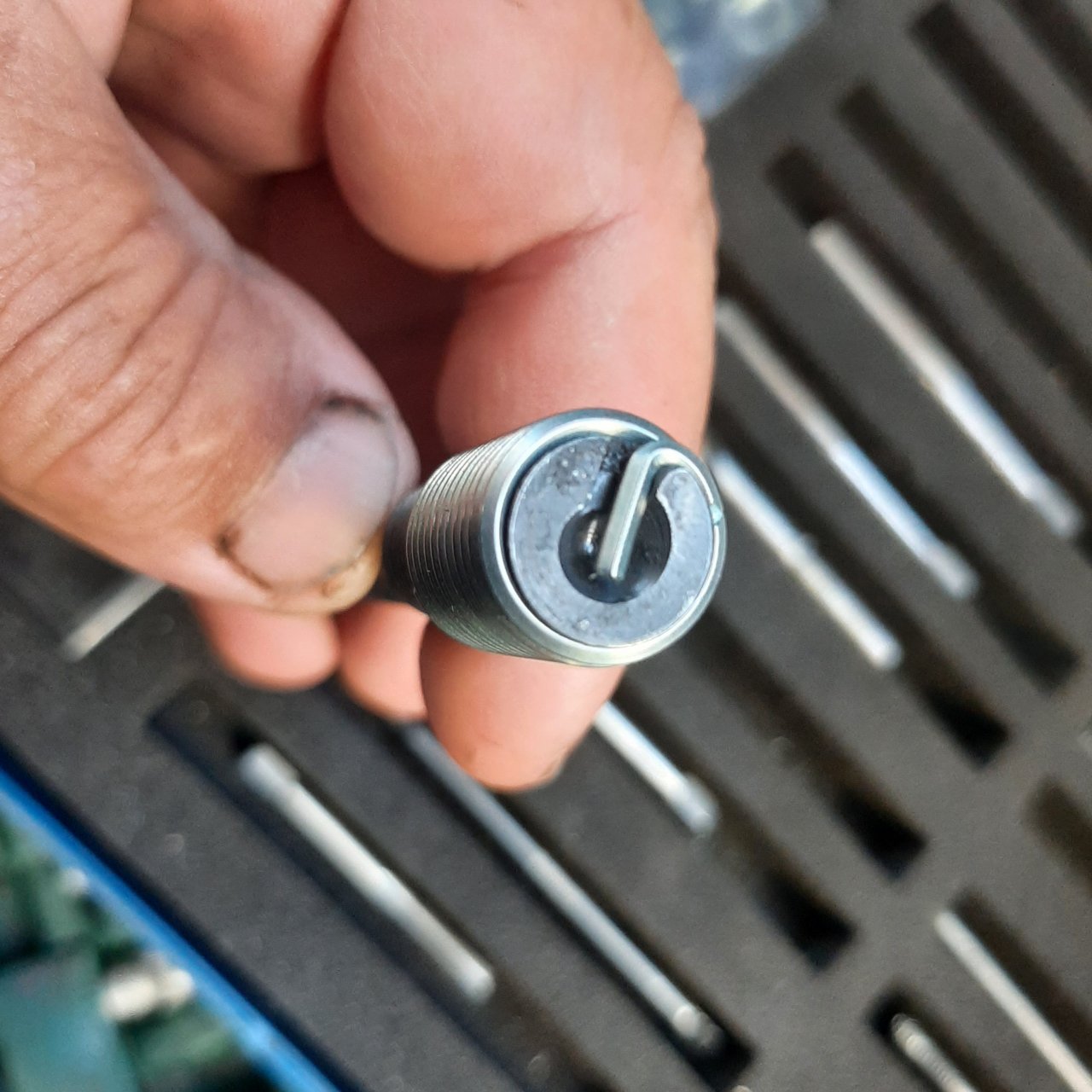

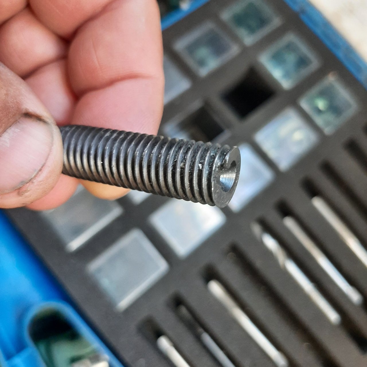

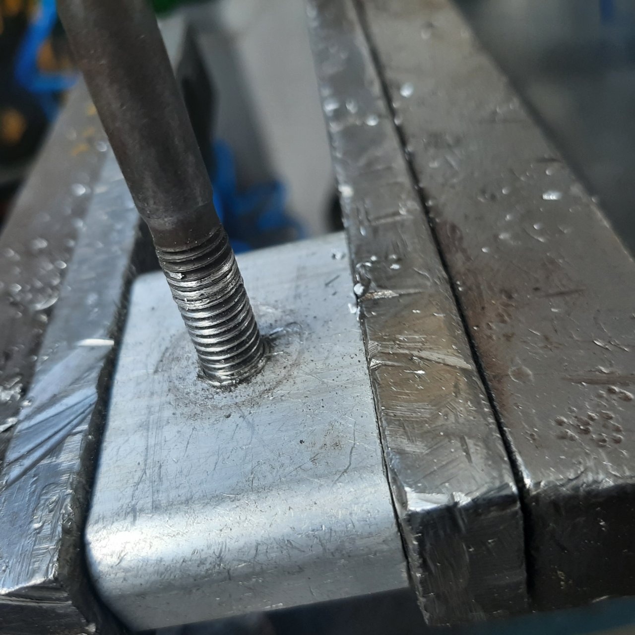

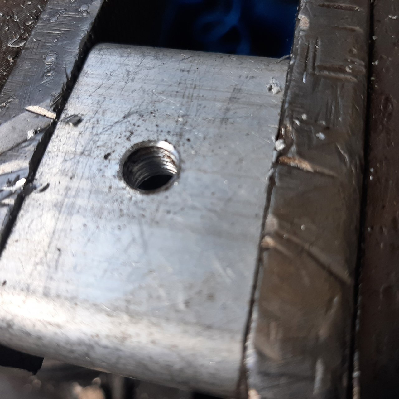

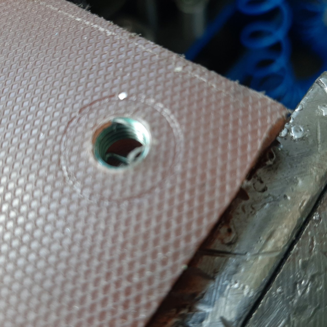

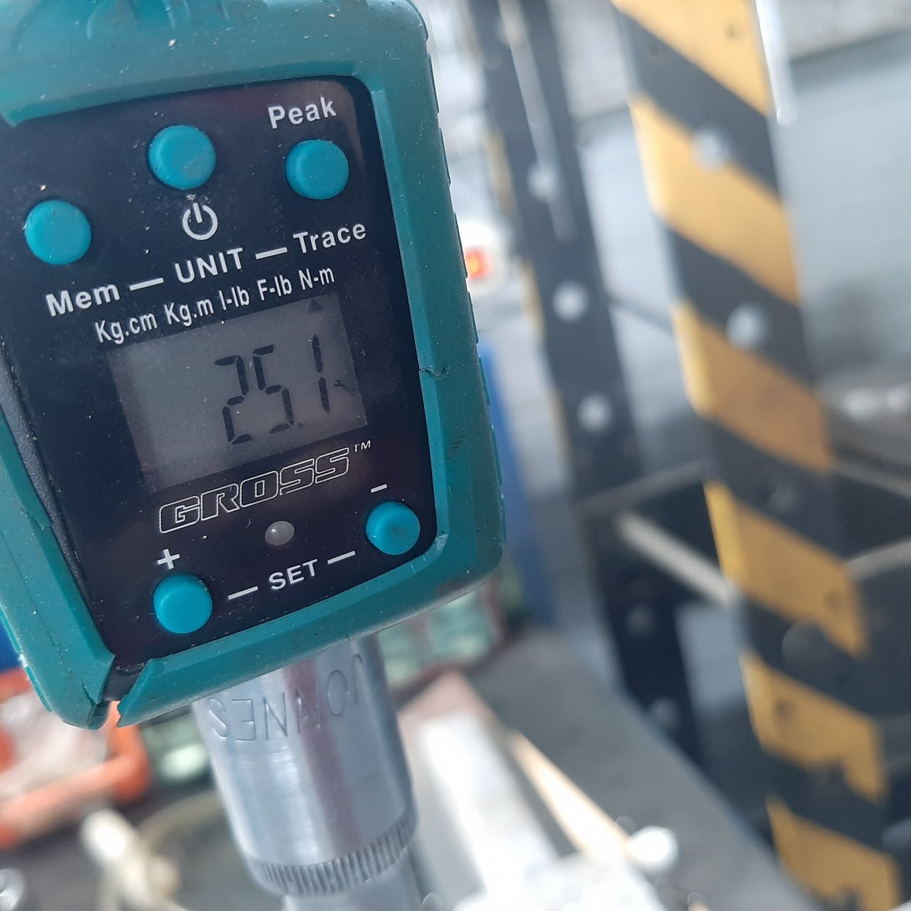

11 469
5 083
Потратил десяток минут и пару конторских пружинок для наглядности.... тут вам и сквозные отверстия и моменты и как выглядит оригинальный "установочник" от хеликойла...
11 469
5 083
Одна фотка не от туда... пытался сначала на пластике показать,, динамик не взял(от 8Нм)
Вот Вам еще фотки новых колонок Вольво...
1 880
Меня опередил:mad:,я хотел с динамой дома на срыв проверить , с пружинкой и без
