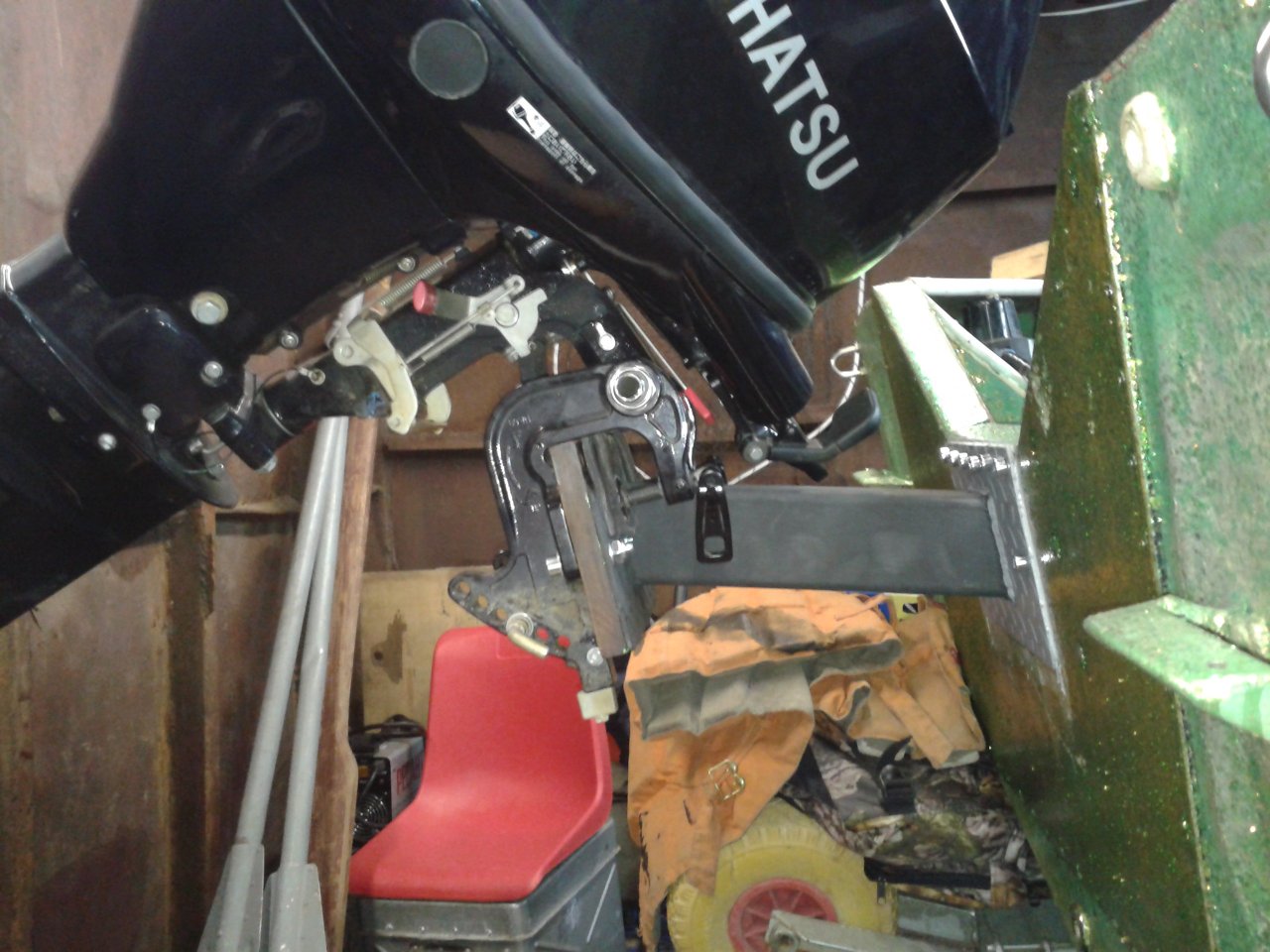

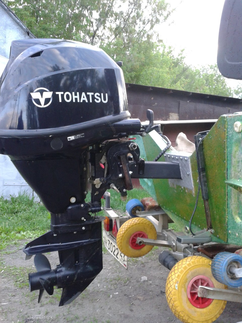

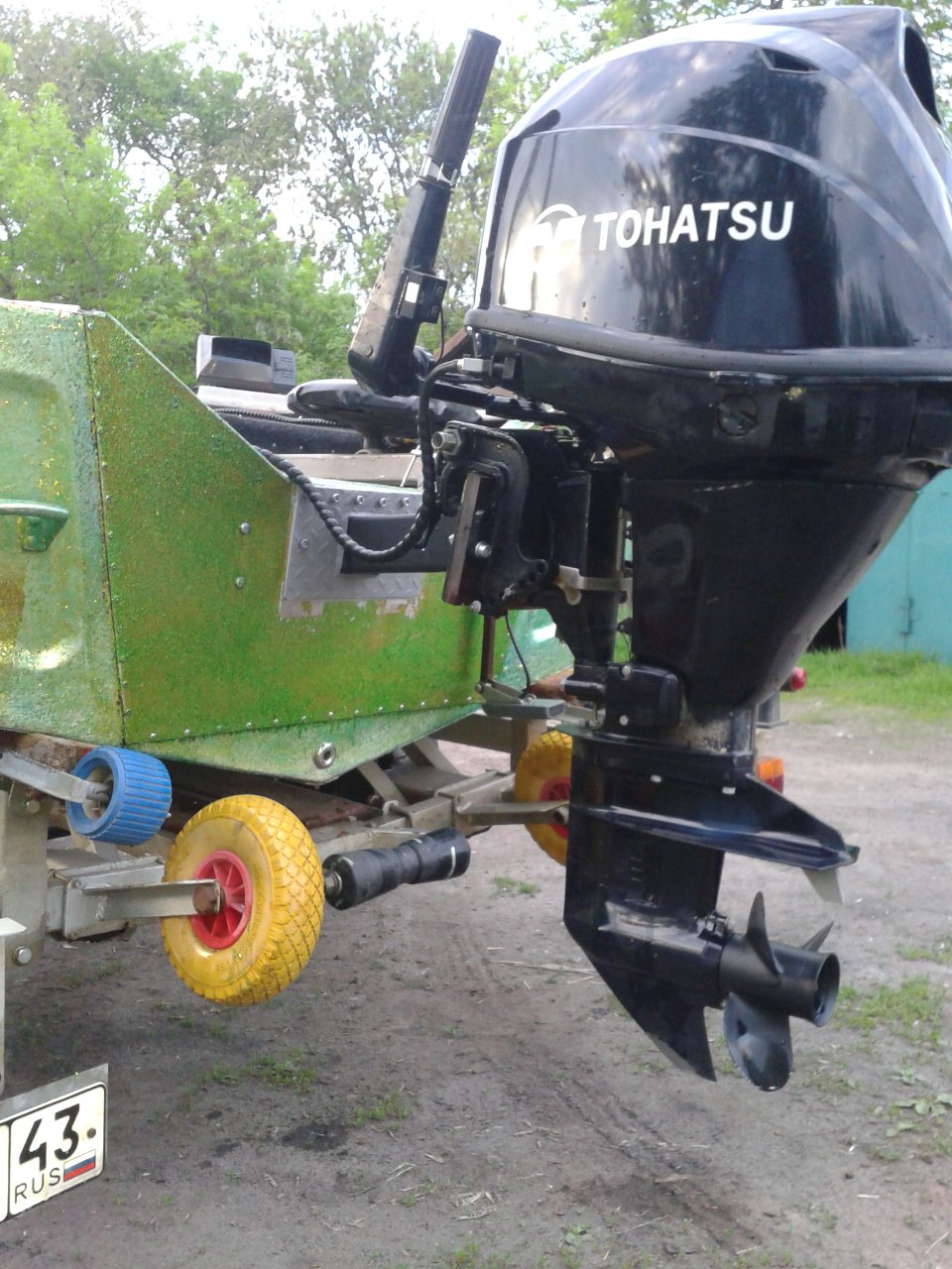

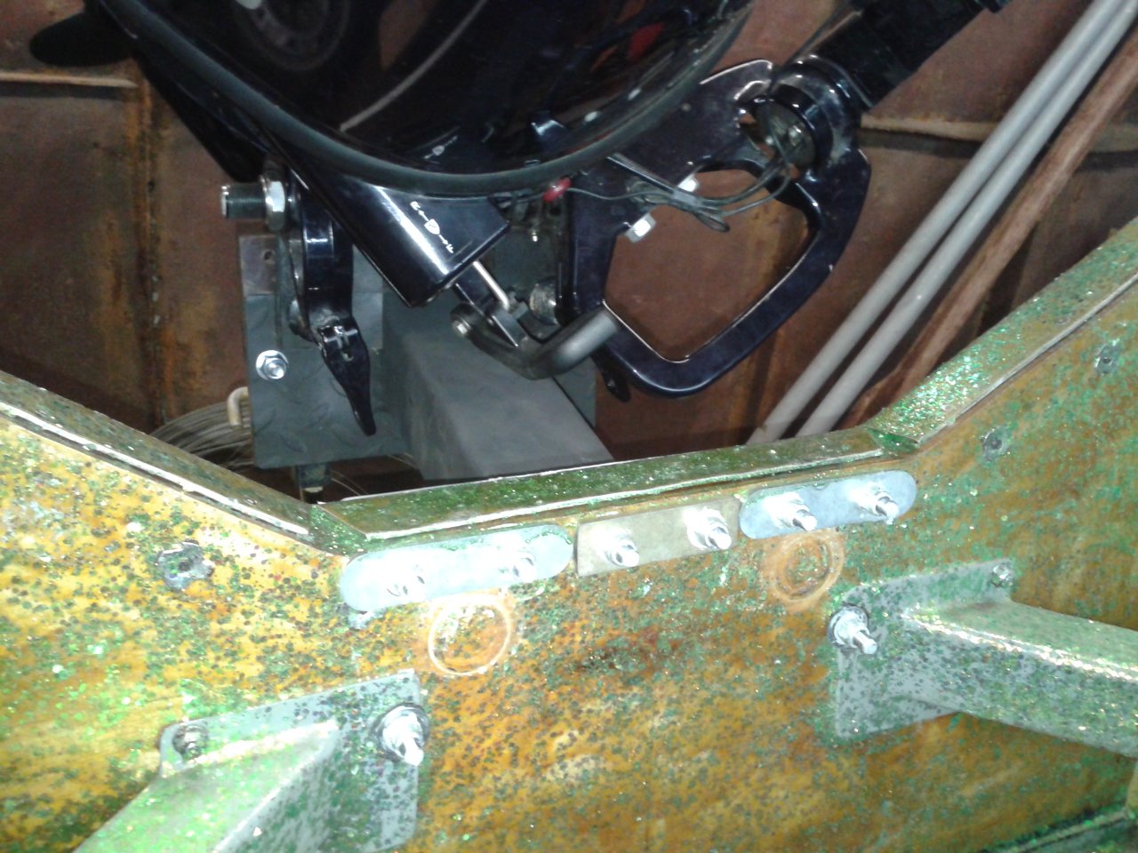

Полная откидка мотора удалась только на правый бок .Ну что ж, меня вполне устраивает .Посмотреть вложение 244888Посмотреть вложение 244889 .Едем на испытания Посмотреть вложение 244890Посмотреть вложение 244891 .
Люди голову ломают, чтоб нагрузку распределить, а ты ее в одной точке сконцентрировал. Минусую!
Так трубу повыше приварили,чтобы в воде не мокла - материал черняга.
Вывернет транец при резком газуне,или наезде на топляк - свободно.

Чтобы порвало стенку трубы (3мм) по сварке(маловероятно) .Нагрузка 75 кг .Думаю,по сварке разом не оторвет,сначала трещины(может будут или нет) .Буду наблюдать .
Кроме 75 кг в статике - ещё 200 кг тяги винта плюс вибрации

За упорство в достижении цели конечно пять баллов! Но упорство ваше граничит с фанатизмом! Причем заметьте, вы не достигли ни одной из 4 поставленных задач, разве что "не затенять датчик эха", да и то гипотетически. Более того, на мой взгляд, только усугубили - очень сомнительна надежность и долговечность последней версии транца, отдельный вопрос как это узаконить, плюс потеряли полноценную откидку мотора! Выносной транец для увеличения мореходности, достижения большей скорости. Вам это не требуется, зачем?! Лодка и так самодостаточна и построена под мотор данной мощности. Ходить под румпелем на 30-ке то еще удовольствие. Может вам в сторону дистанции посмотреть, как вариант.

Испытания прошли ."Вау" не произошло .Есть свои плюсы: лодка стала менее чувствительной к носовой загрузке, в скорости не потерял .С высотой навески мотора угадал .Минус-корма сильнее проваливается при старте и сбросе газа .Критику по конструкции транца принял .Делаю еще одну версию,чуть более короткий вылет(уж больно "рычаг" велик у 2-ой версии) .
