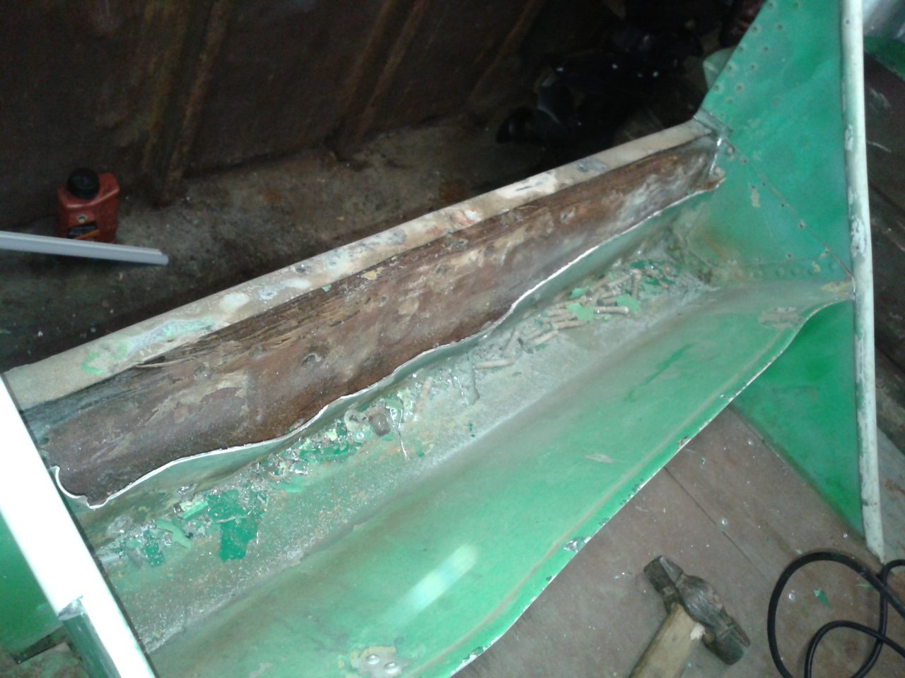

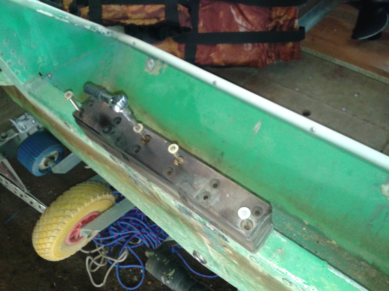

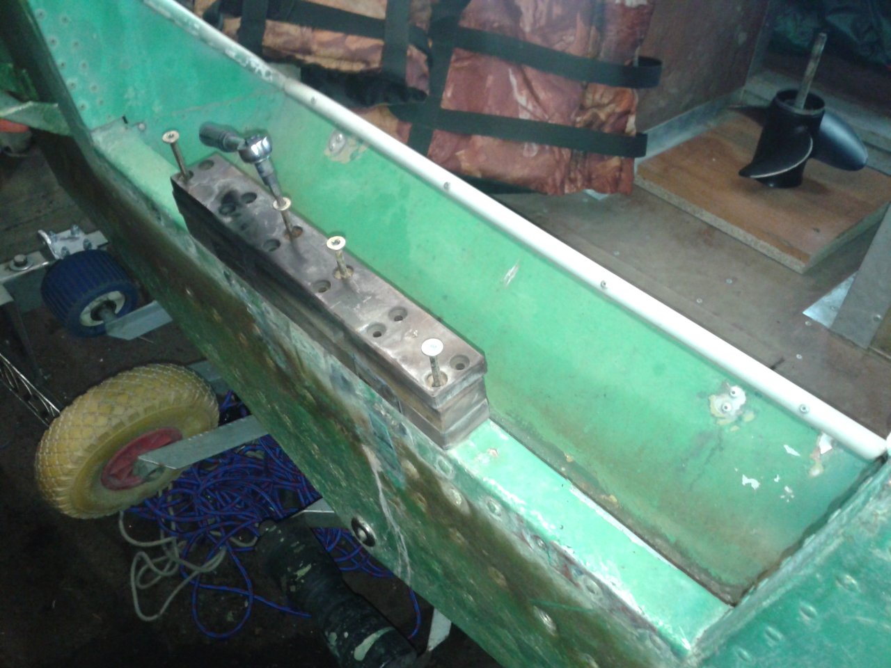

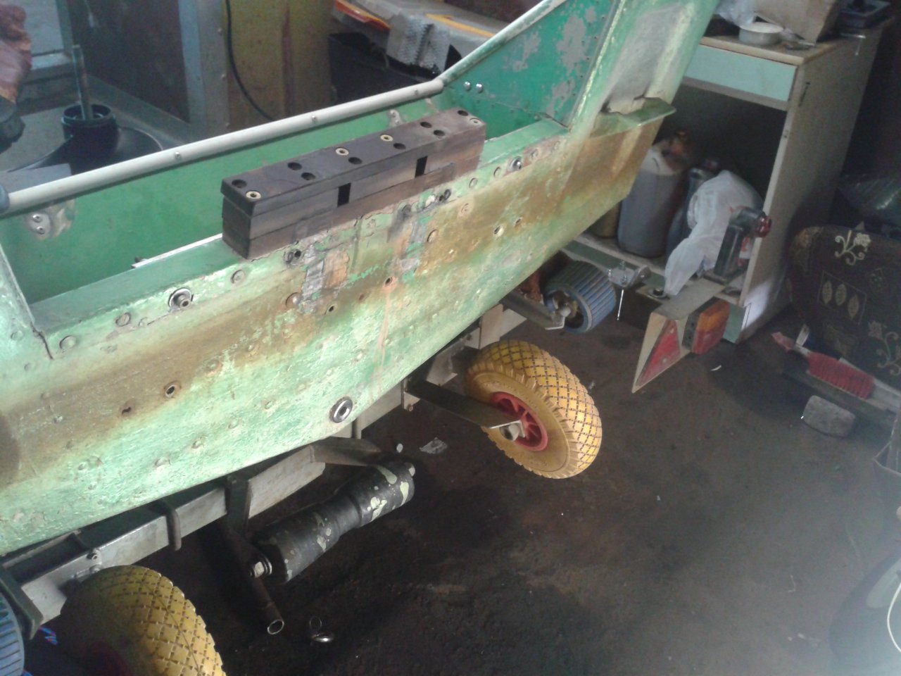

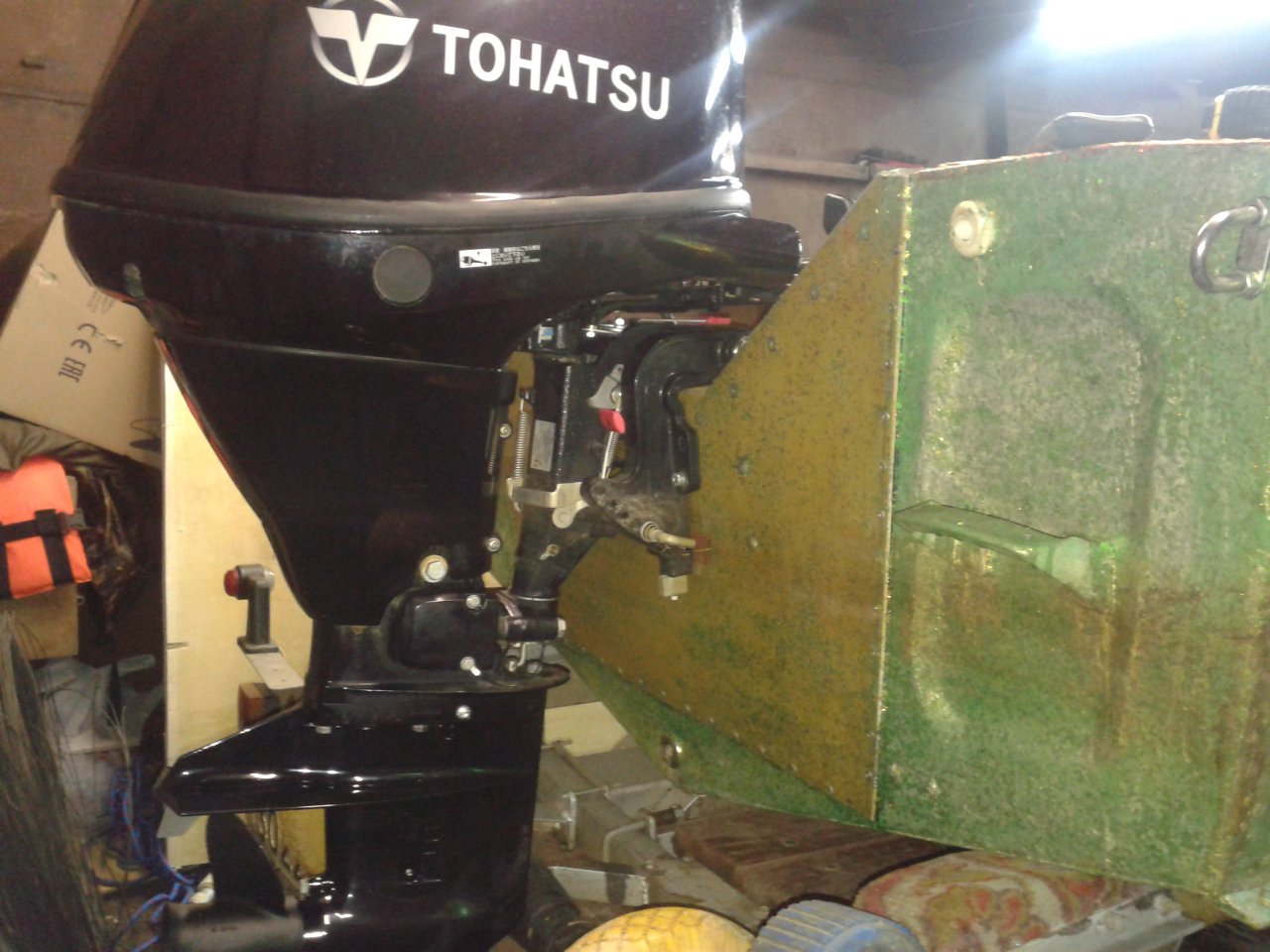

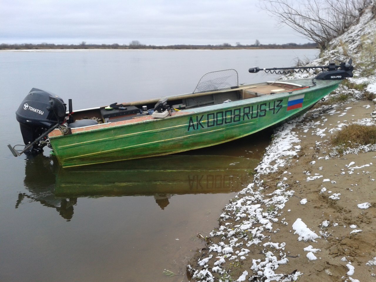

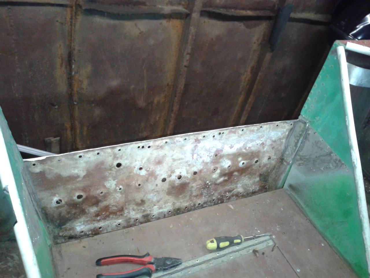

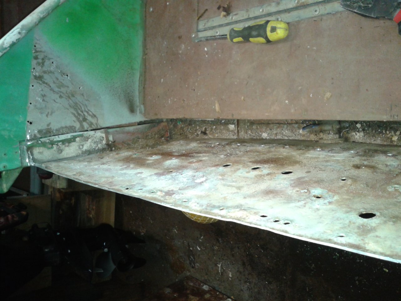

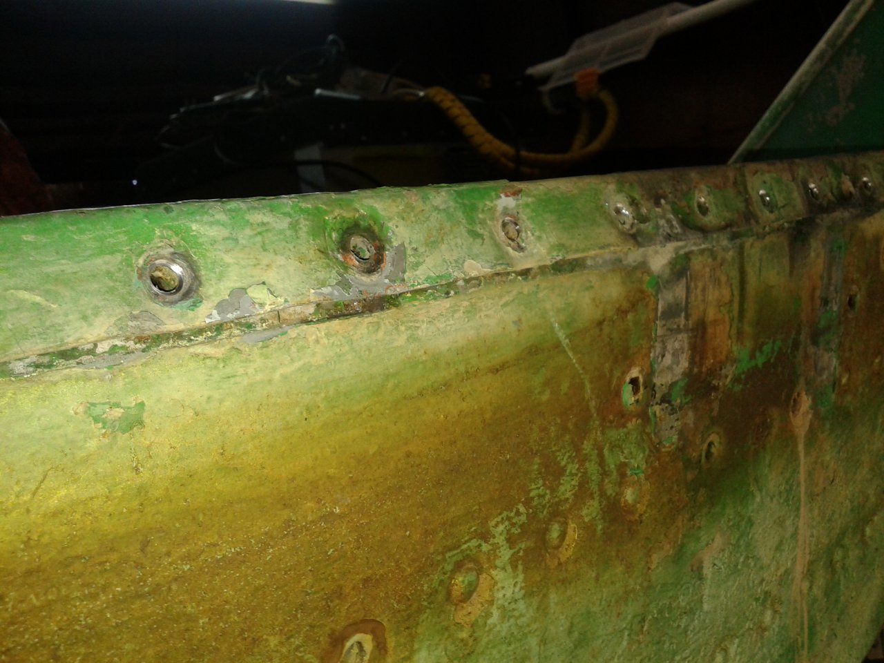

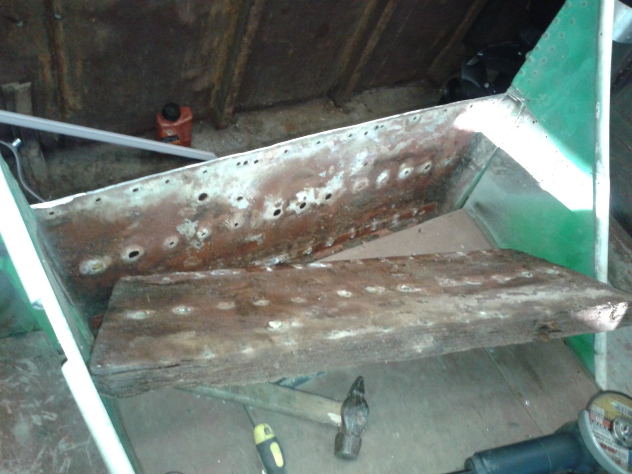

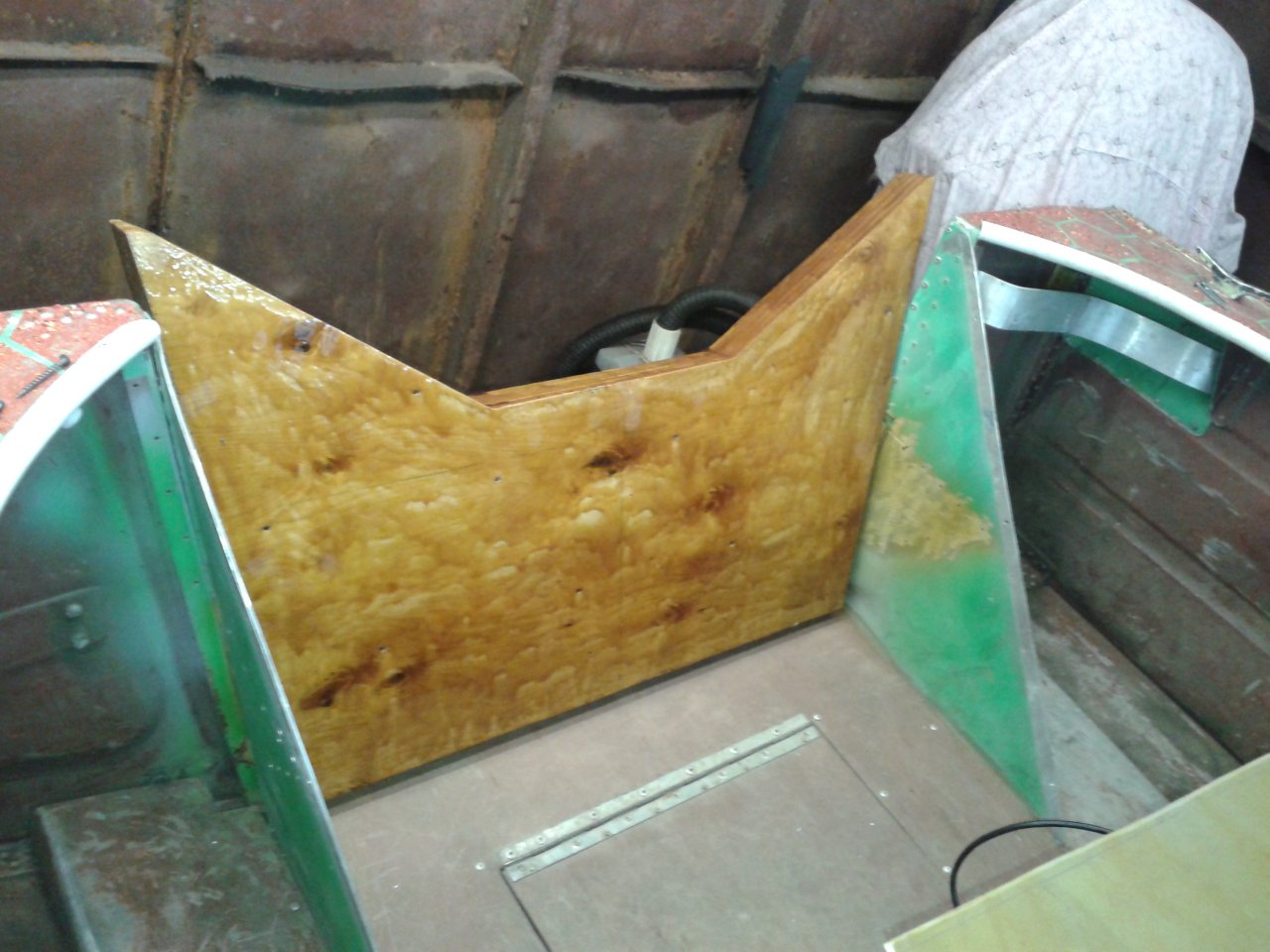

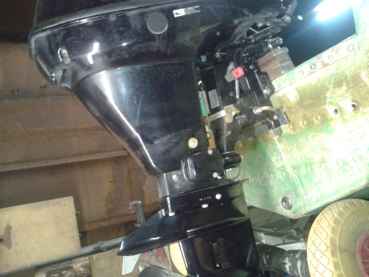

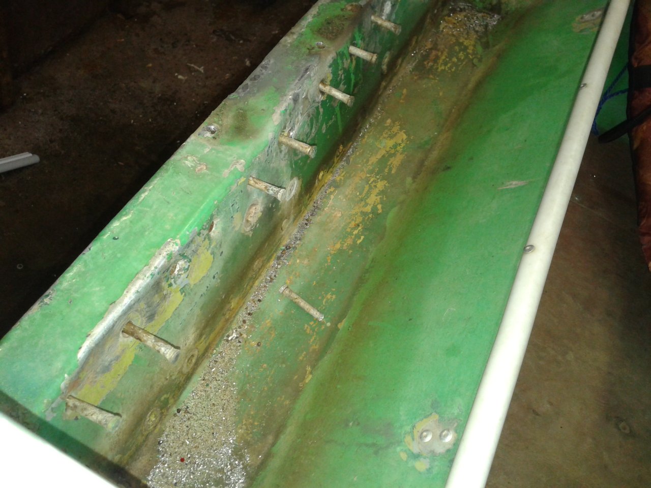

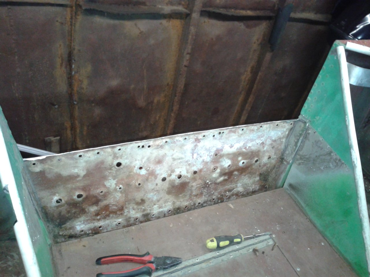

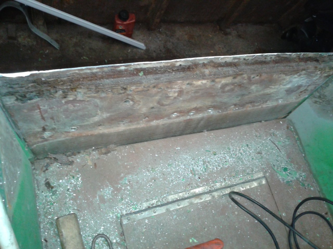

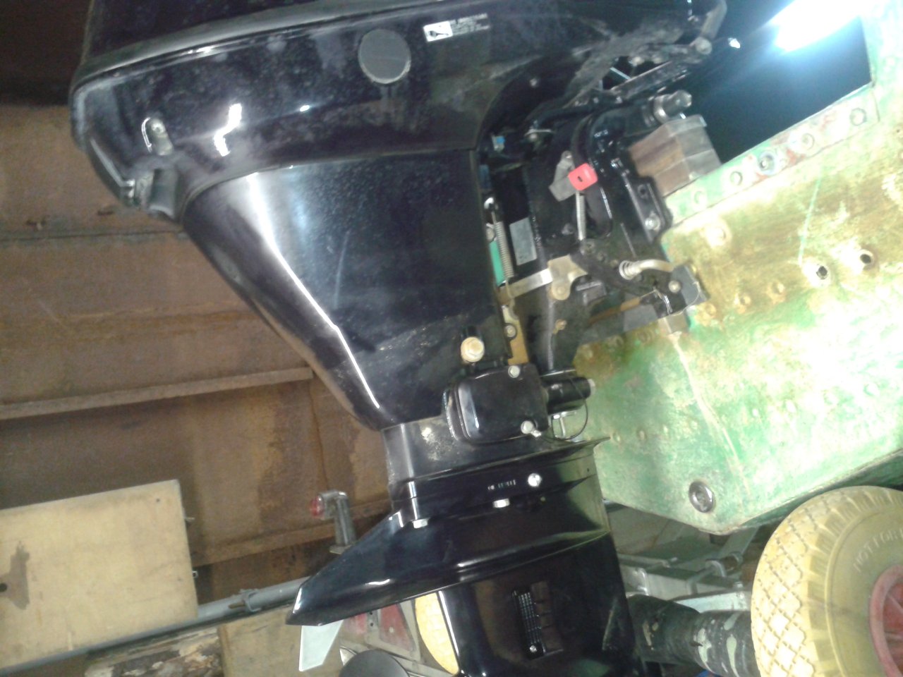

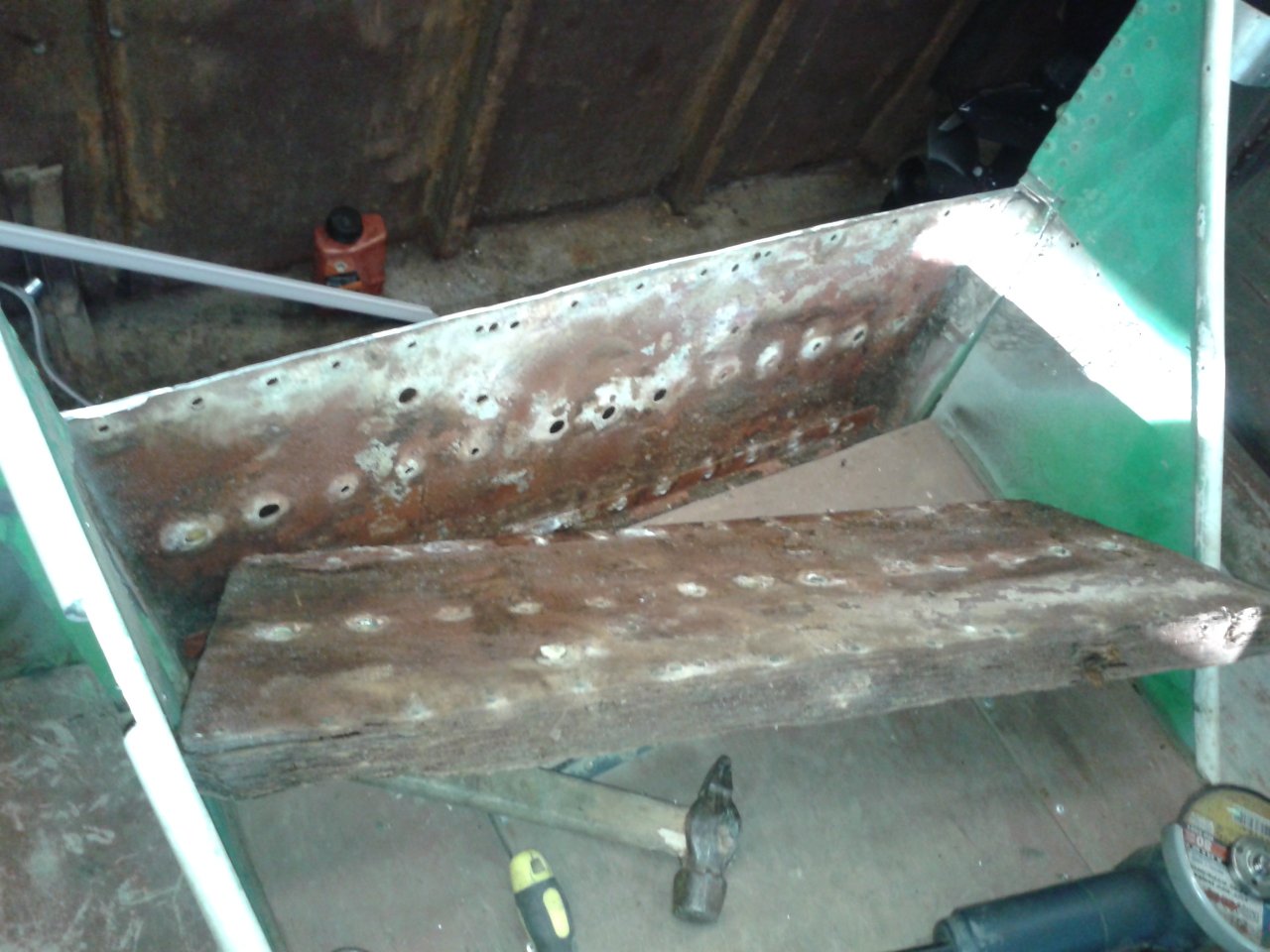

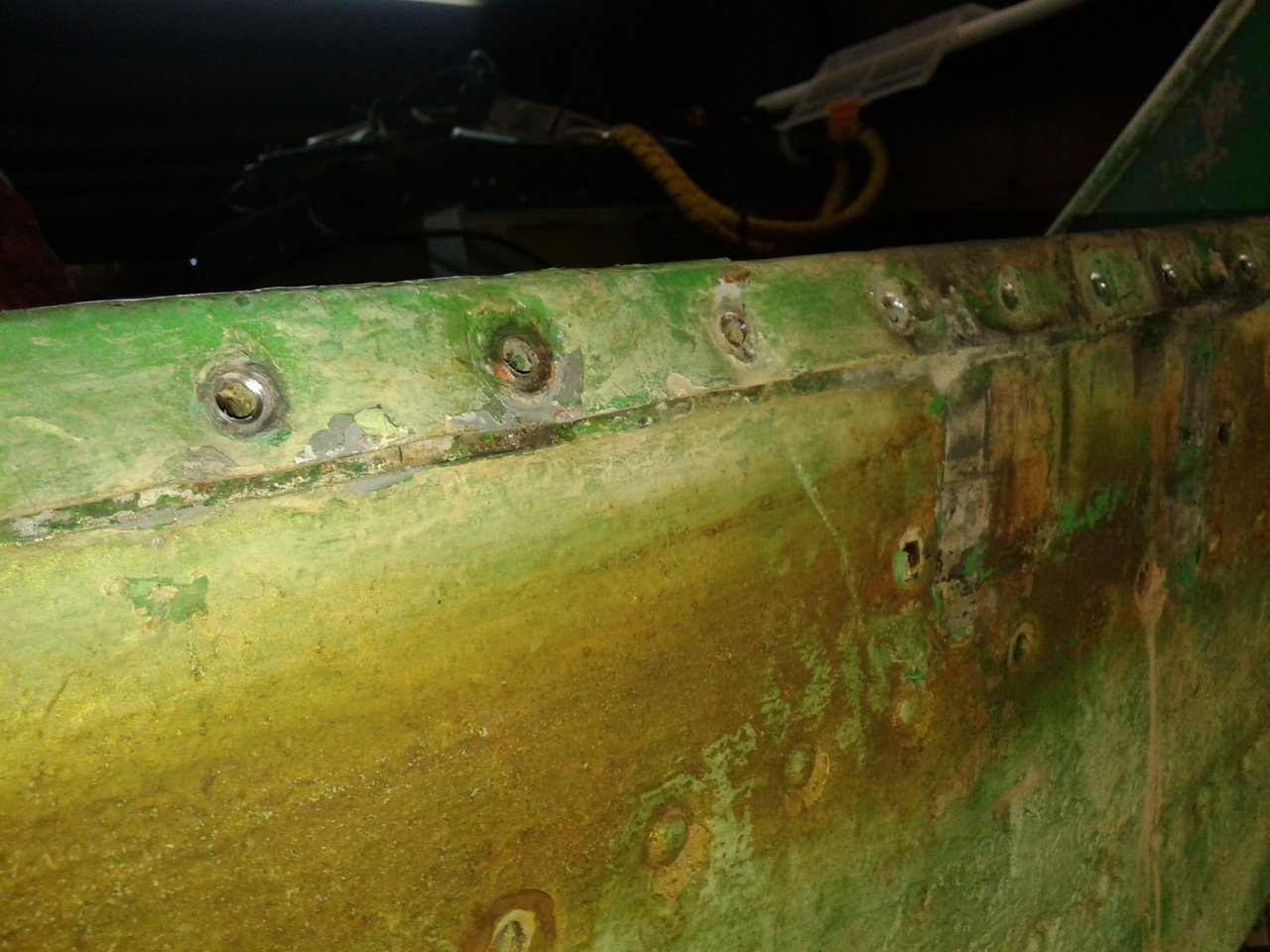

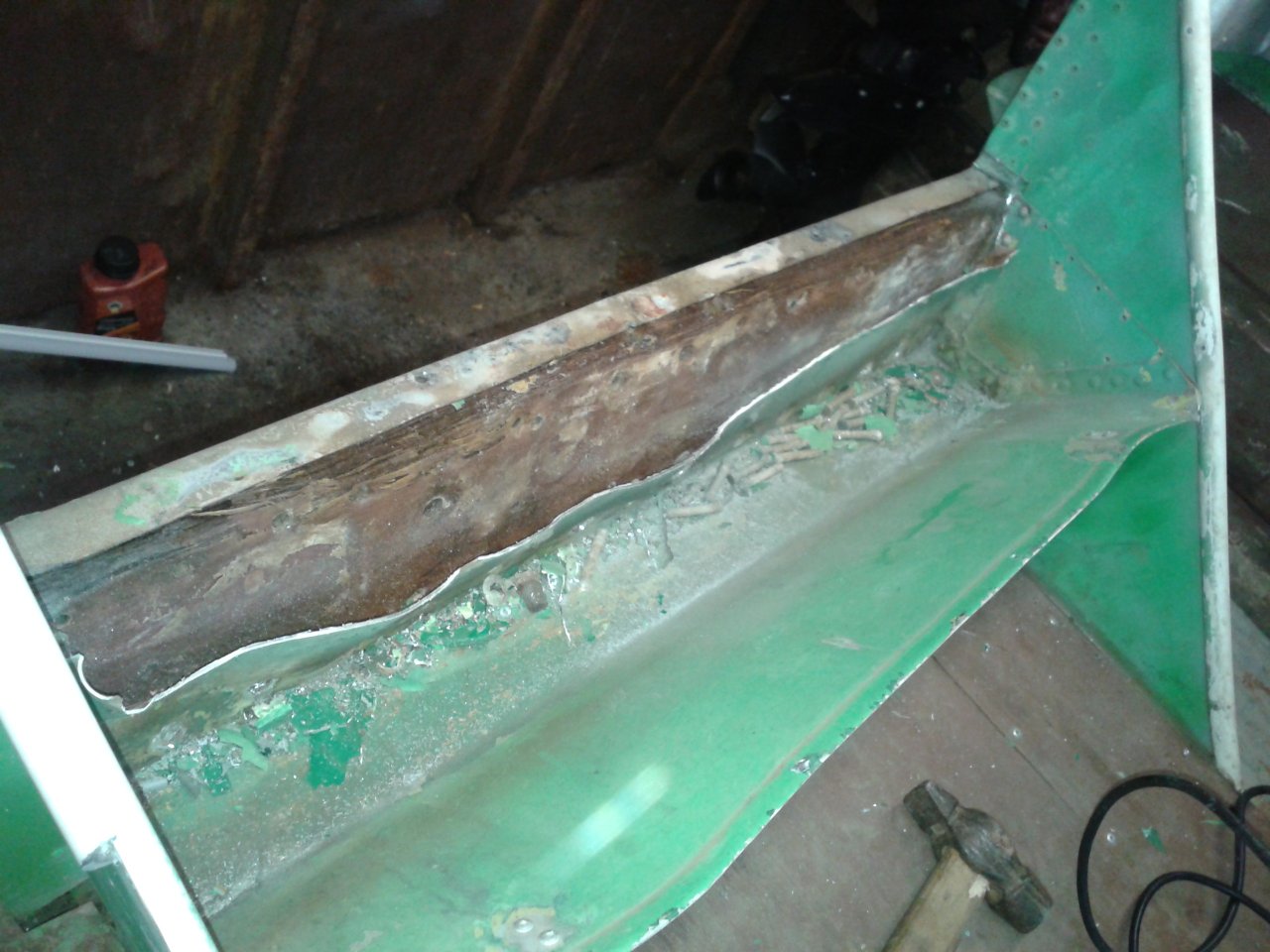

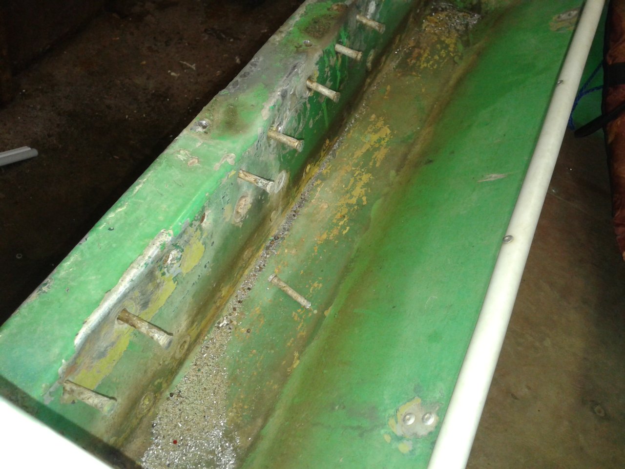

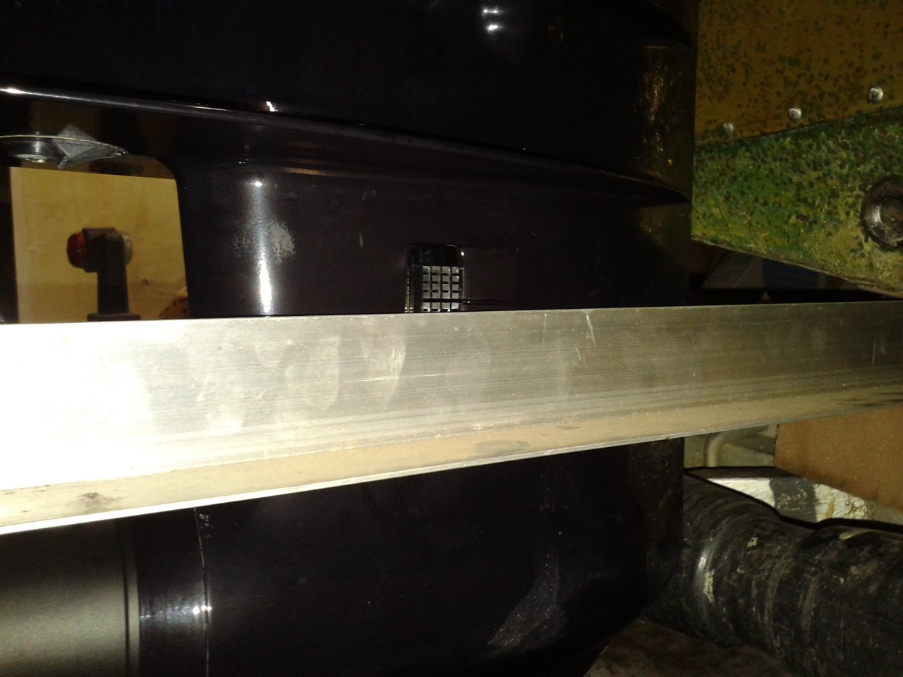

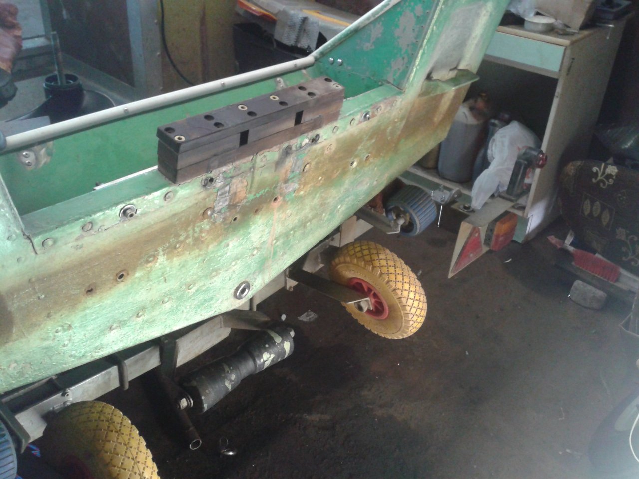

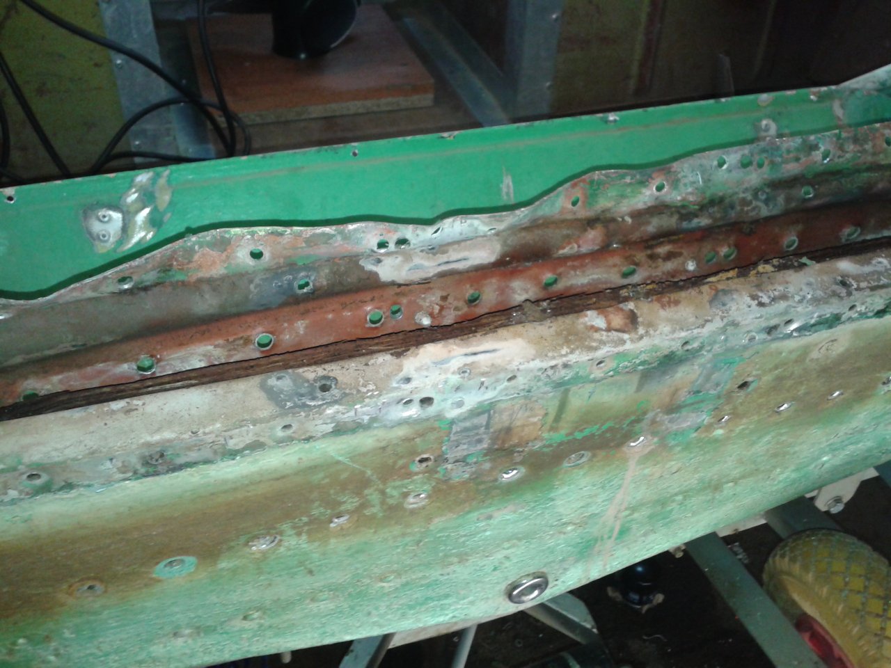

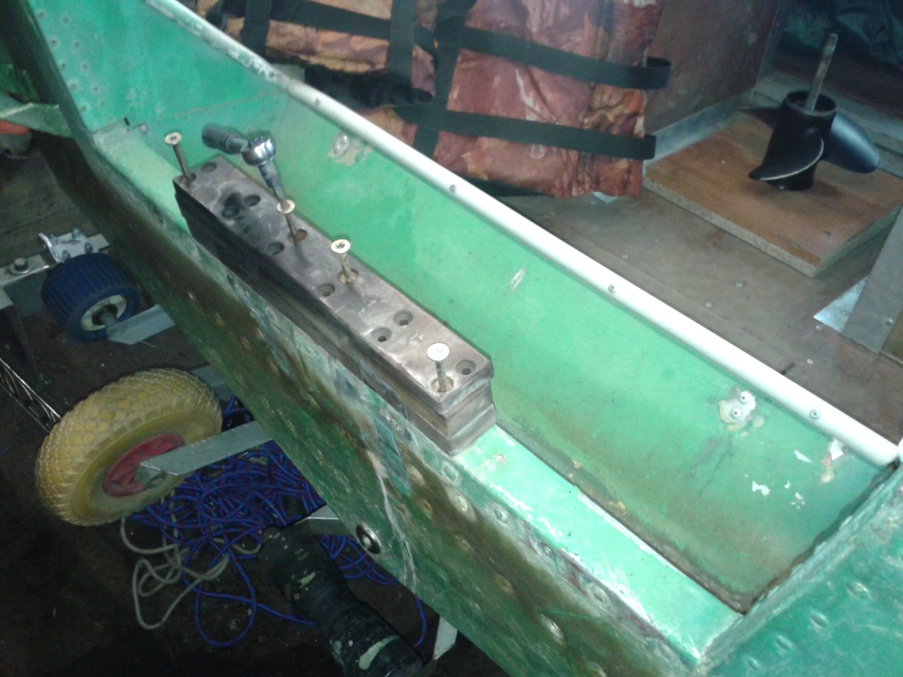

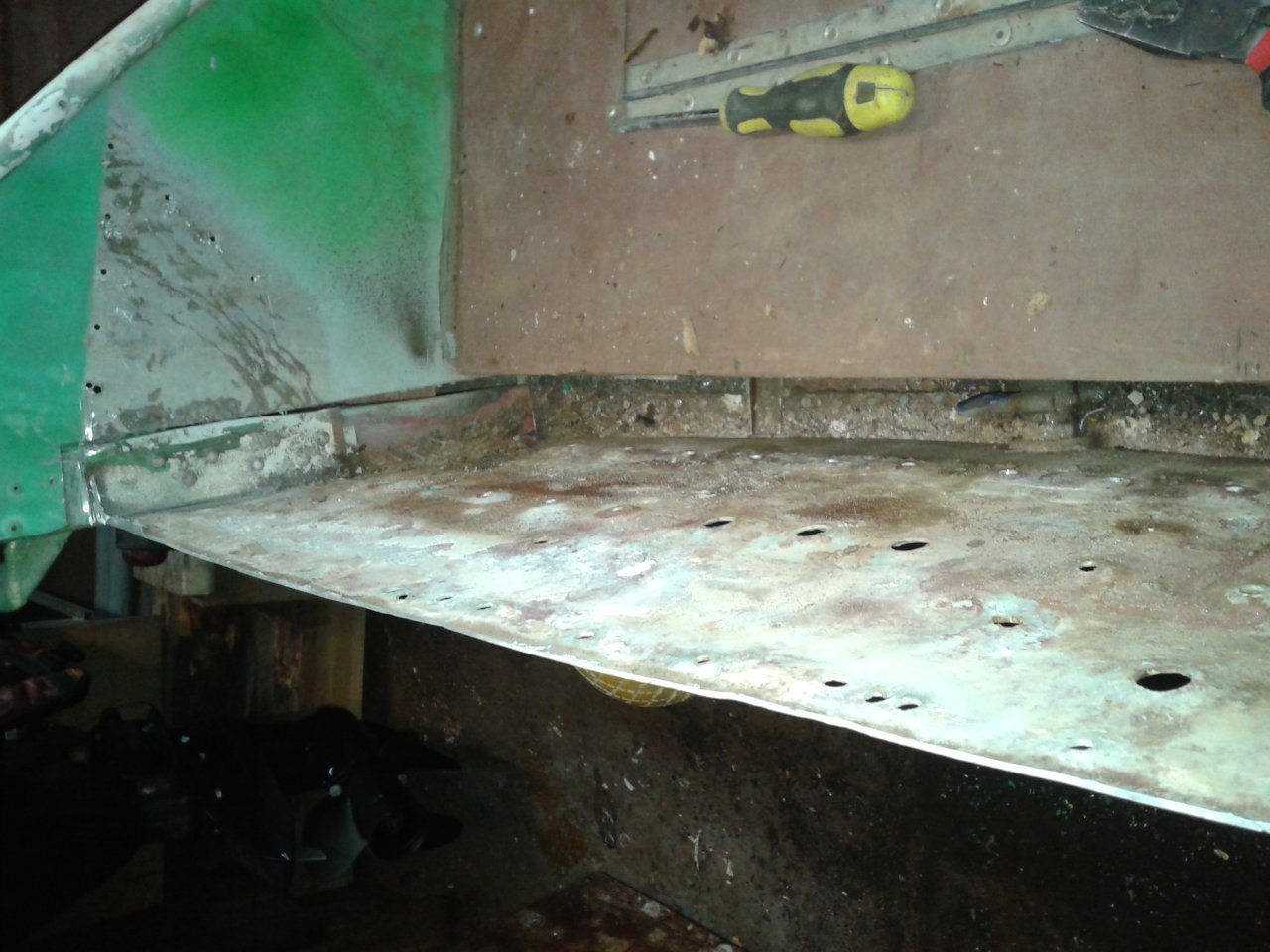

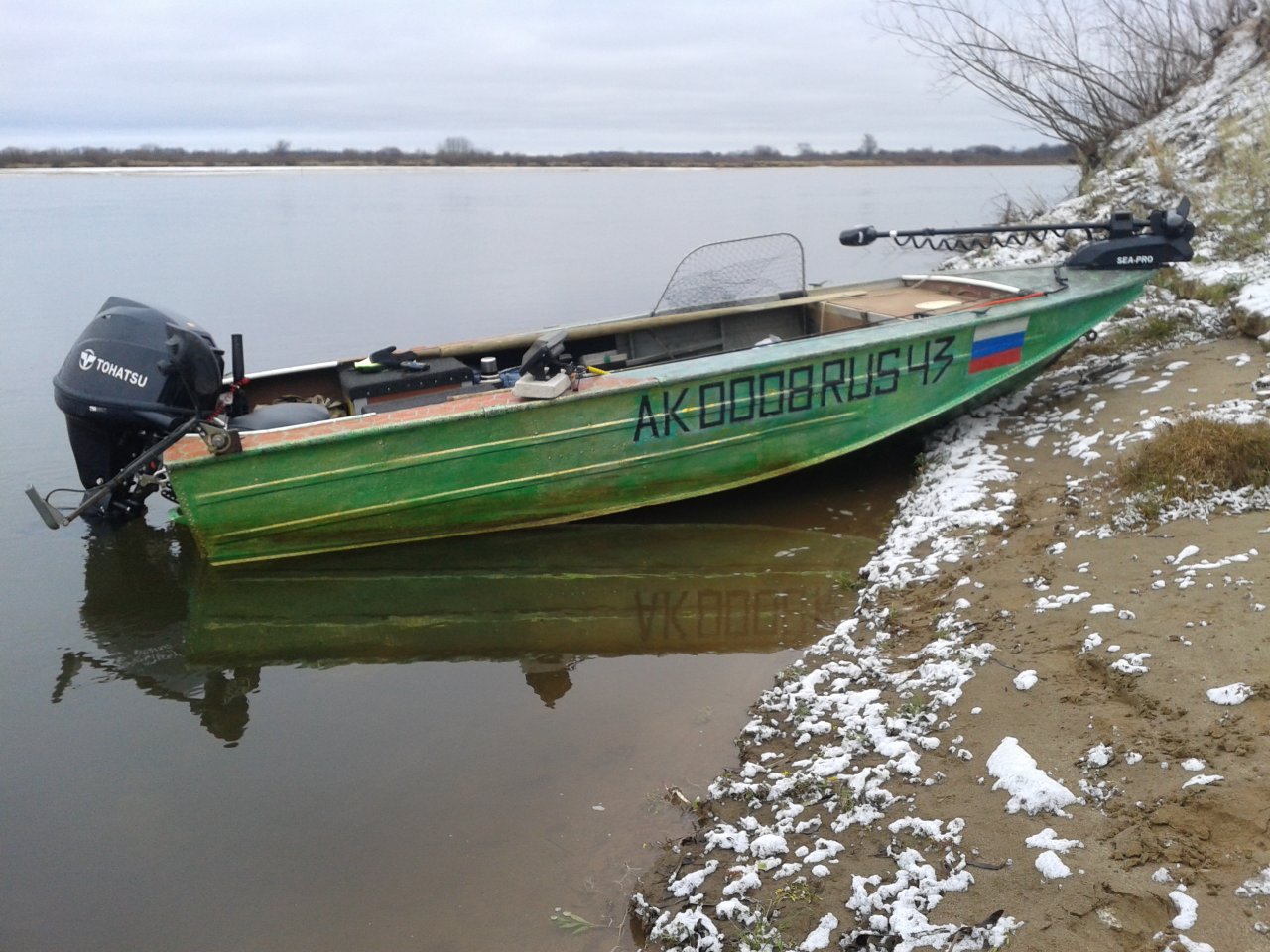

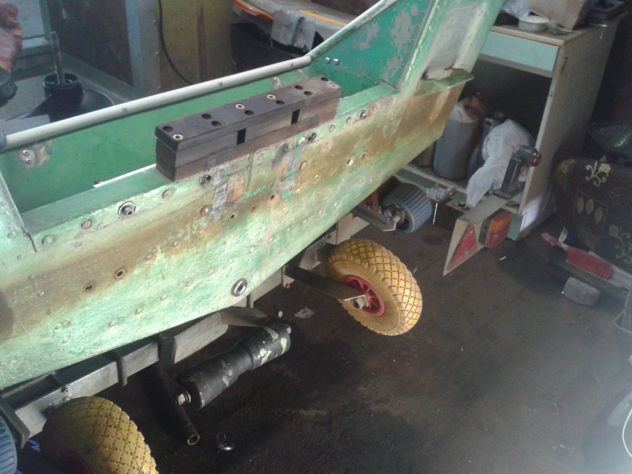

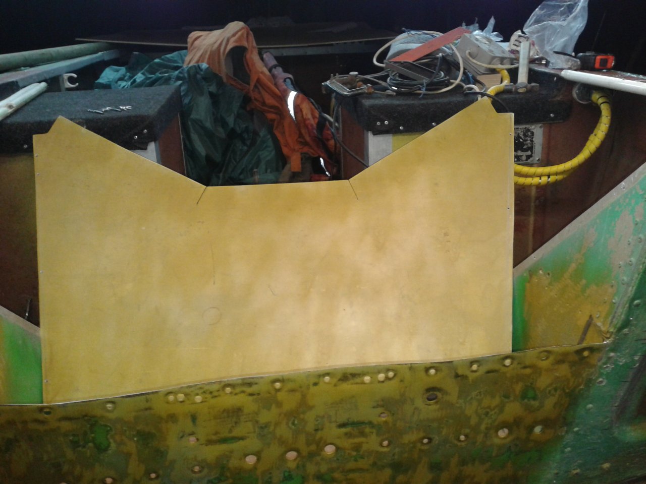

Начну издалека ... Днепр, собственно, приобретался под румпельное управление .Лишнее в районе самоотливного рецесса "подрезал"-убрал .В конце прошлого года было принято решение заменить сгнившую транцевую доску 238659 .С момента разбора мотор висел так,через проставку,238660238661238662 .Высота навески полностью устраивала .Начал разбирать транец 238663238664238665238666238667238668238669238670238672 .

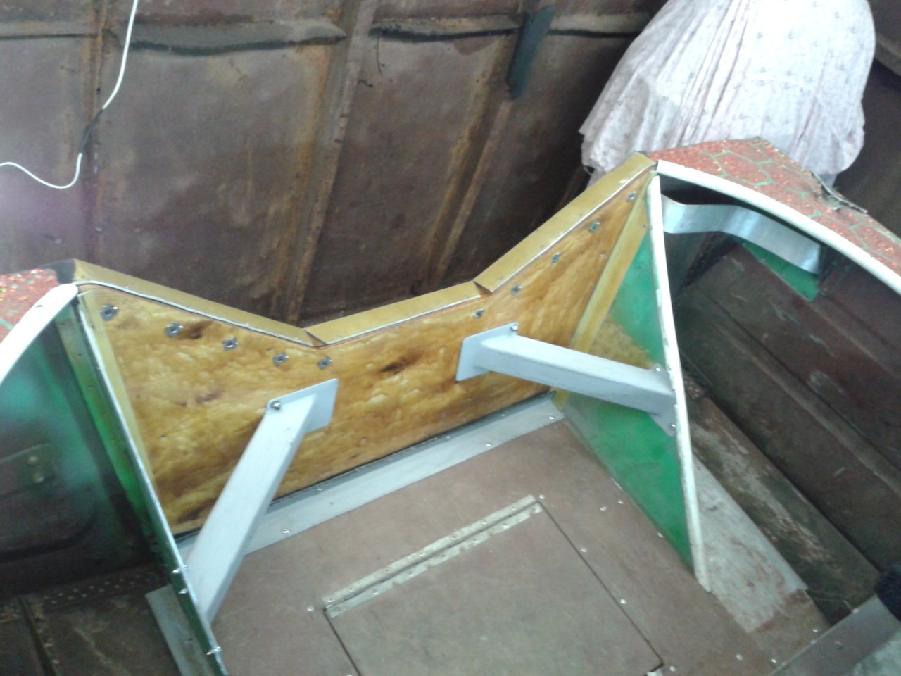

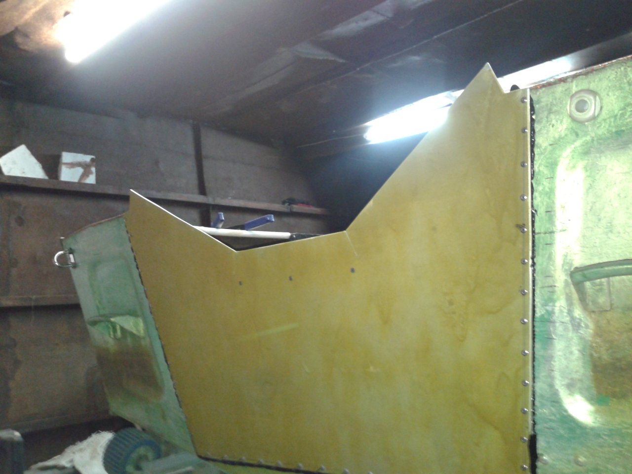

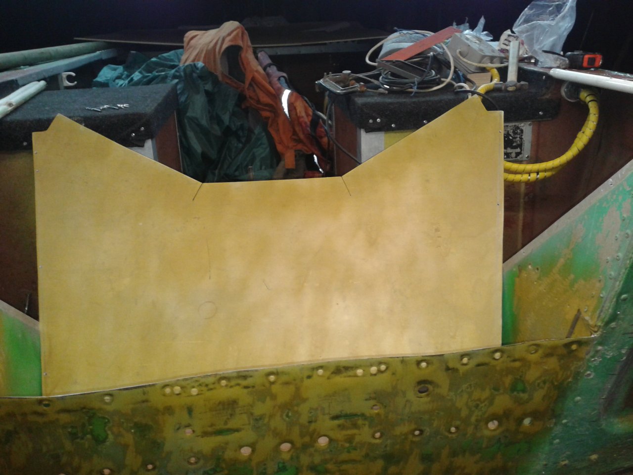

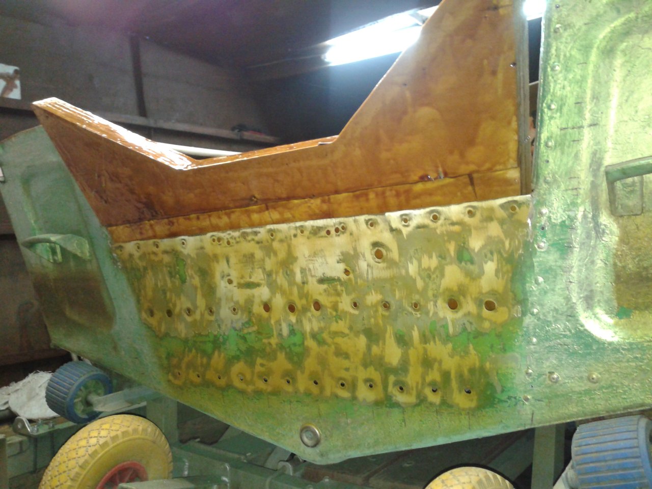

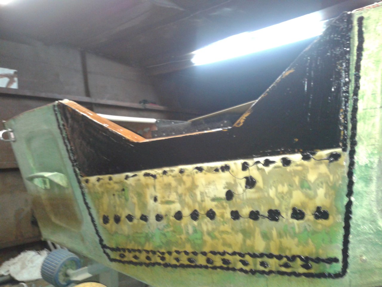

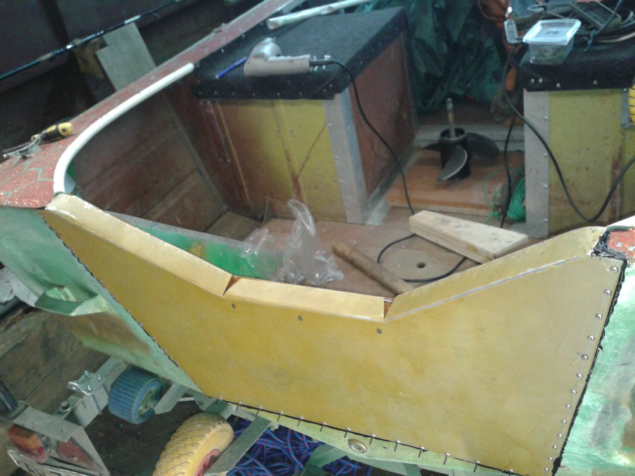

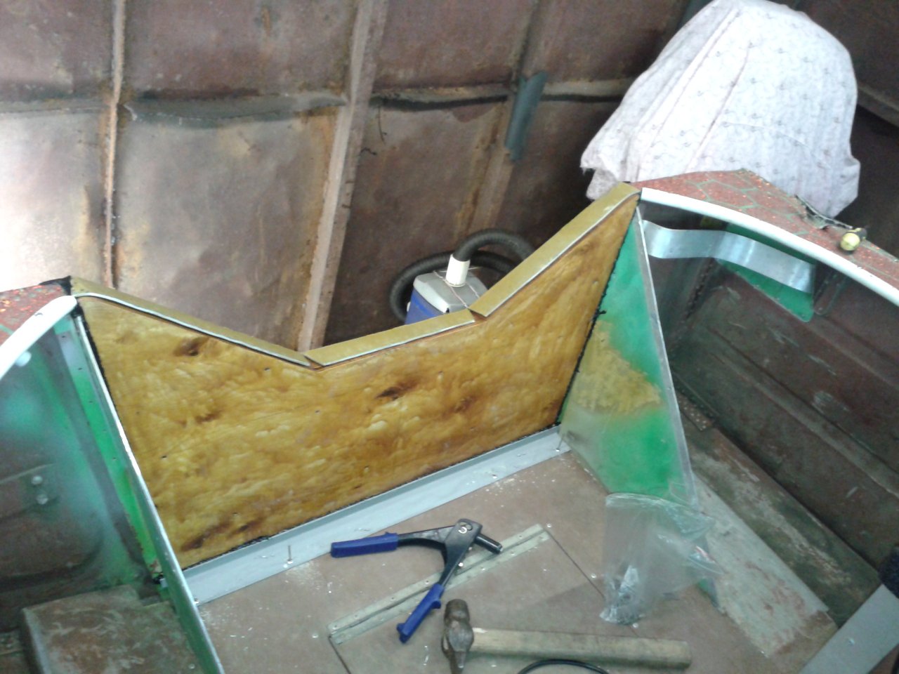

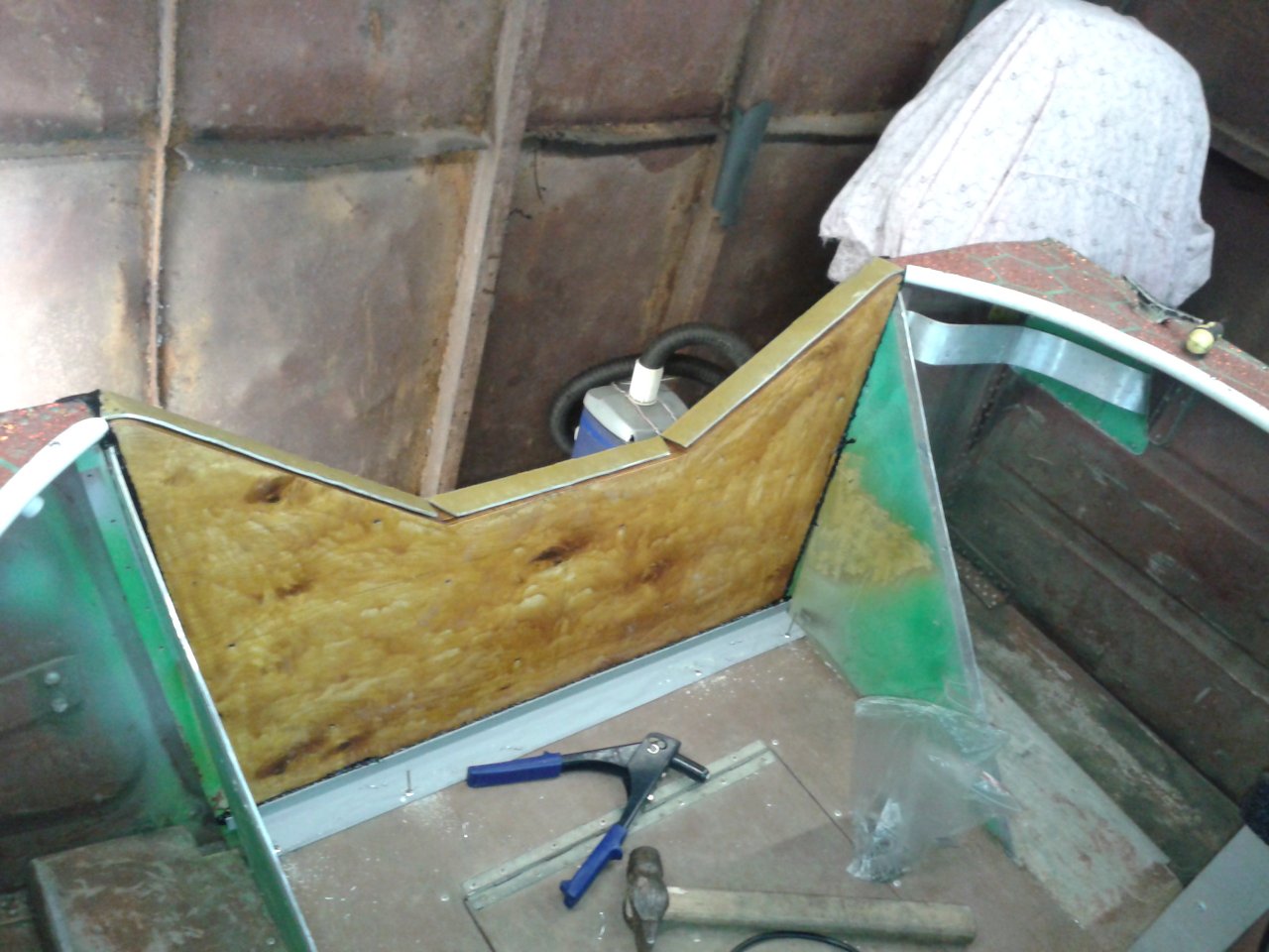

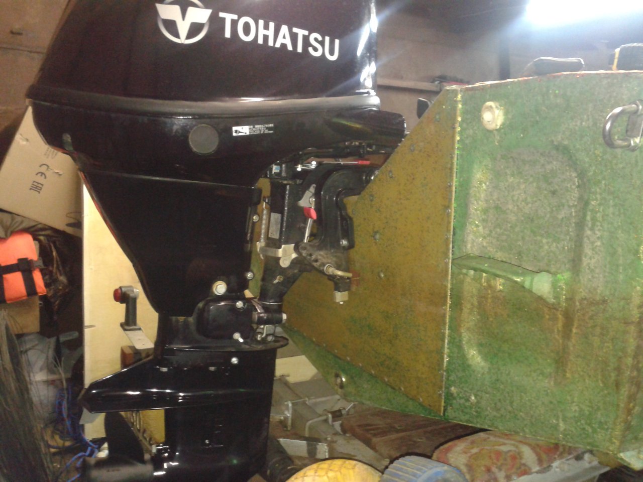

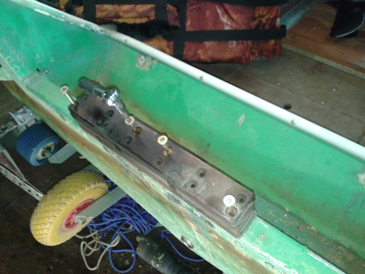

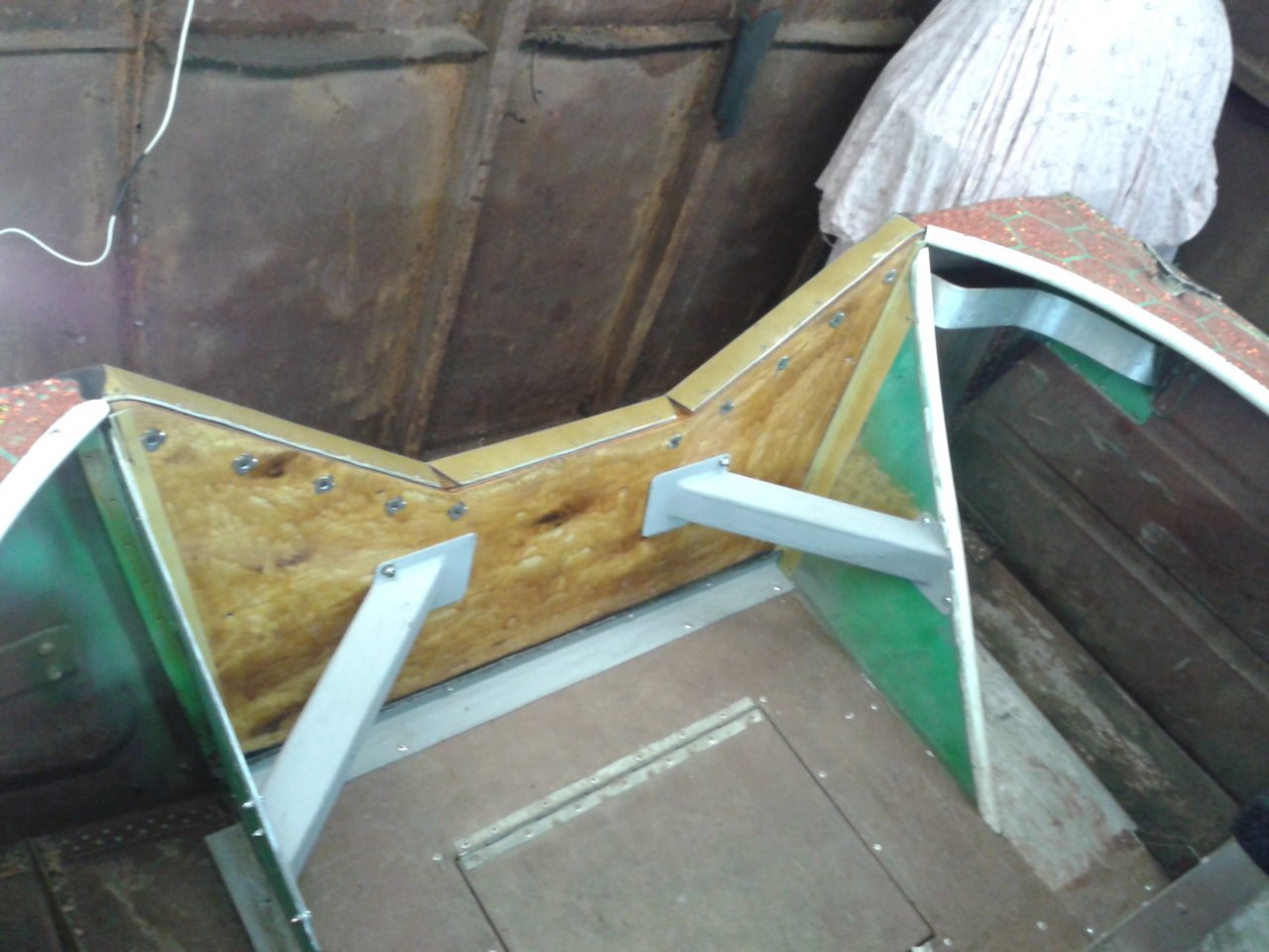

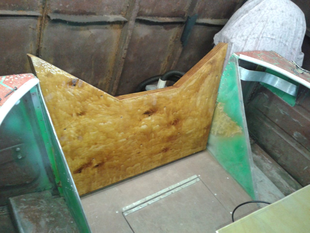

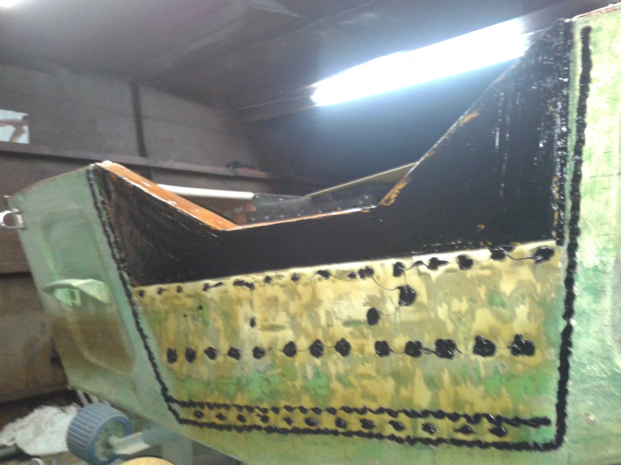

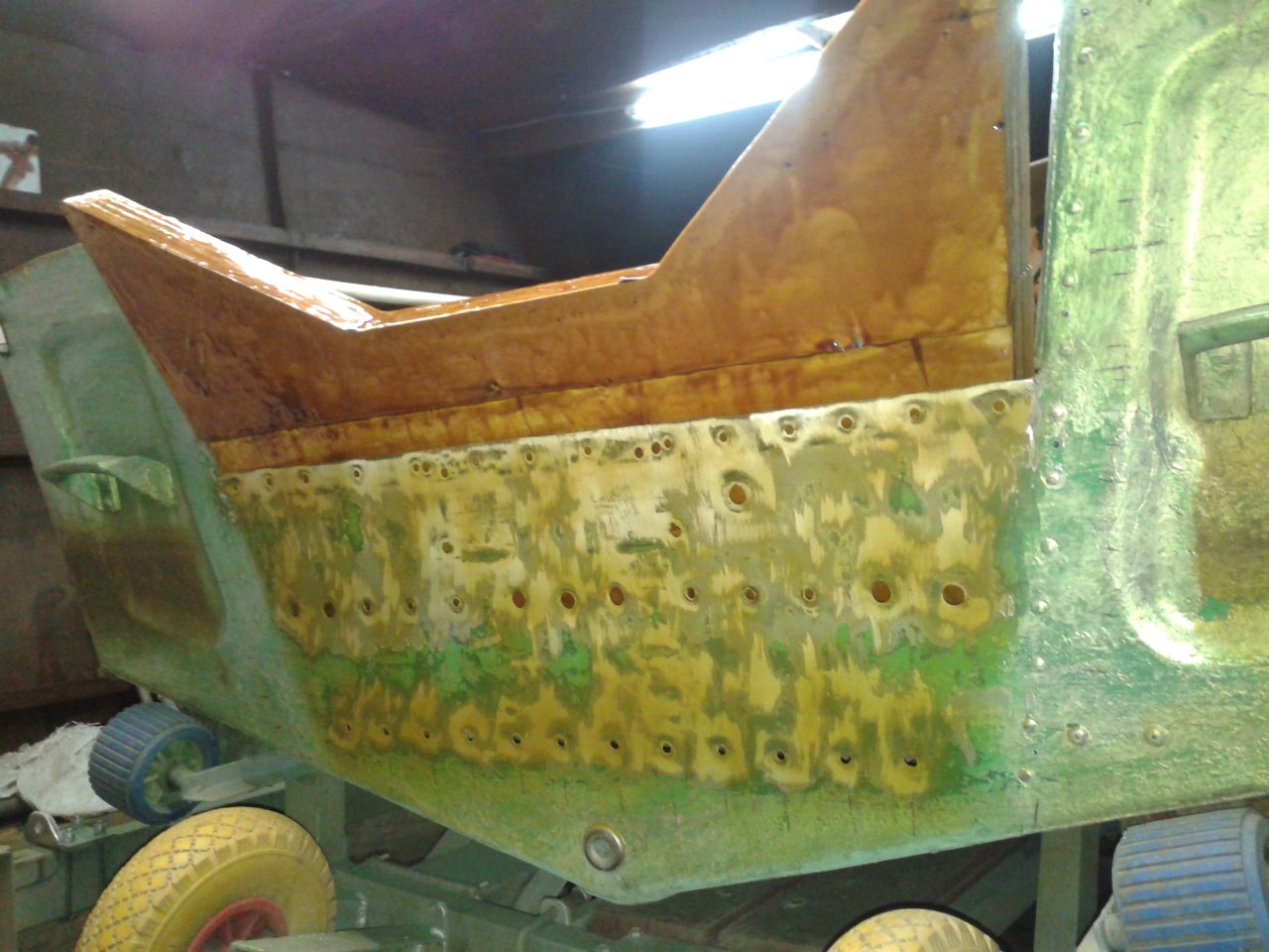

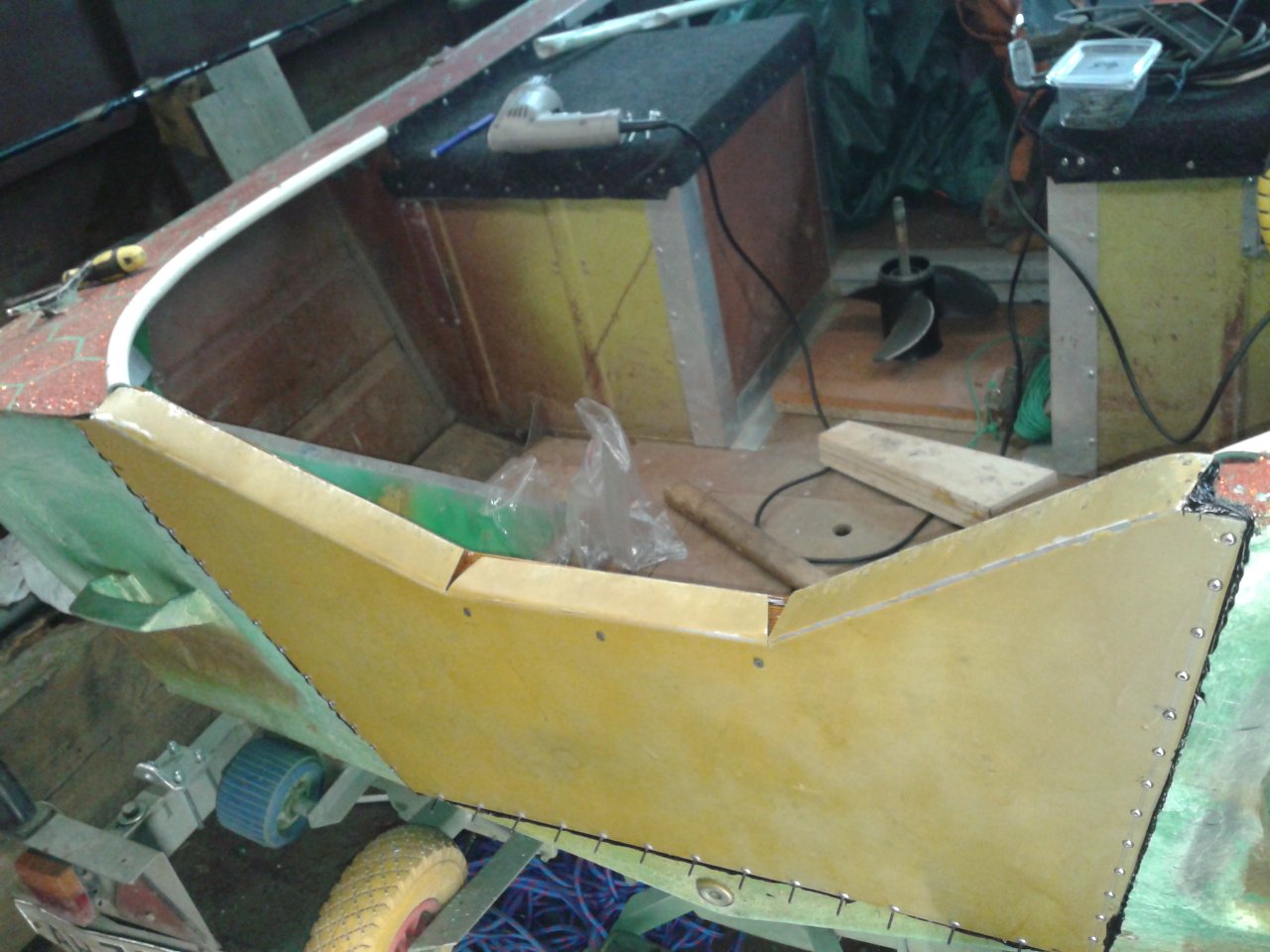

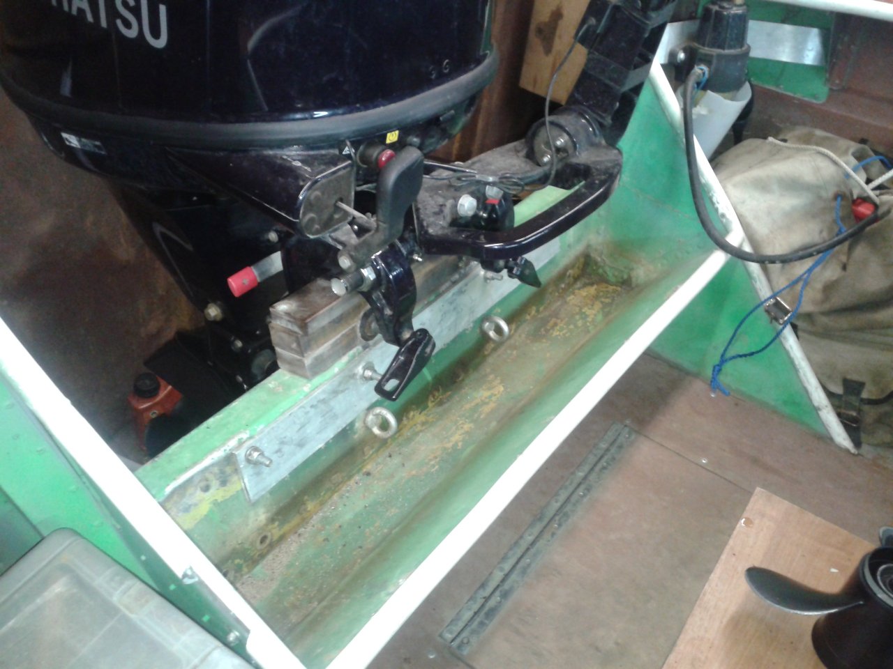

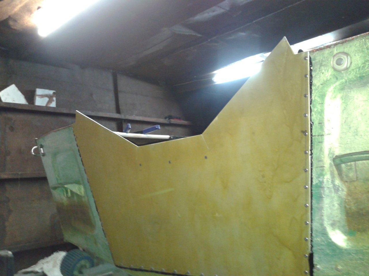

Ремонтный ,новый, транец представлял собой вкладыш из 12мм фанеры в 4 слоя(48мм) 238673 Цель всего этого было сделать транец цельным(без проставок),убрать остатки самоотливного рецесса, и минимизировать попадание воды от нагонной волны сзади .238674 обработка кислотным грунтом и герметик 238675 .Накладка из листа алюминия,чтобы закрыть все отверстия 238676 238677 238678 238679 .Раскосины из трубы 238680 Готово .Повесил мотор,стало так 238681 .Но, в процессе измерений и расчетов ошибся с высотой транца стало выше на 1см(планировал высоту как было) .Перейду к сути вопроса ....

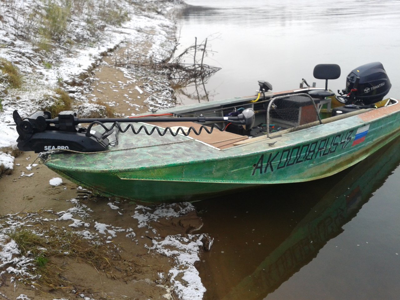

Продолжу .Появилась проблема-прохватывает немного винт в одного .Если посадить пассажира или подгрузить немного нос лодки прохваты увеличиваются .90 процентов выходов езжу один .Появились брызги-спина сырая .Сижу на стуле со спинкой вровень с транцем .Пути решения проблемы:1)выносной транец(на нем немного опущу мотор),2)поставить 4 лопастной винт(может даст минимизировать прохваты?) .По п.1 еще даст установить датчик эхолота сзади транца(сейчас установлен по правому борту так как левый луч бокового сканирования затеняется ногой мотора) .Пункт 2 возможно уберет прохваты,но брызги маловероятно .

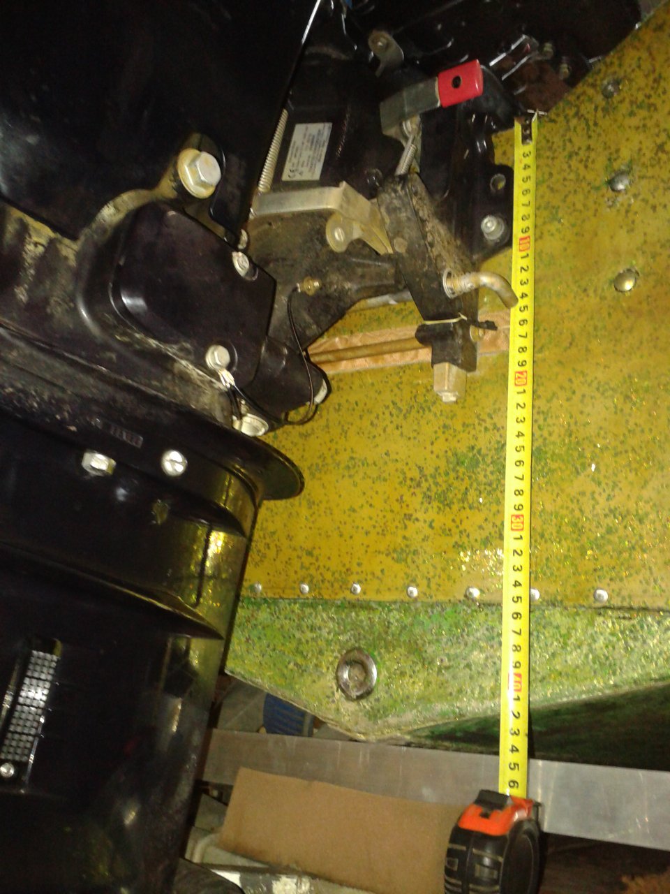

Высоту транца измеряли рулеткой? Какая высота?

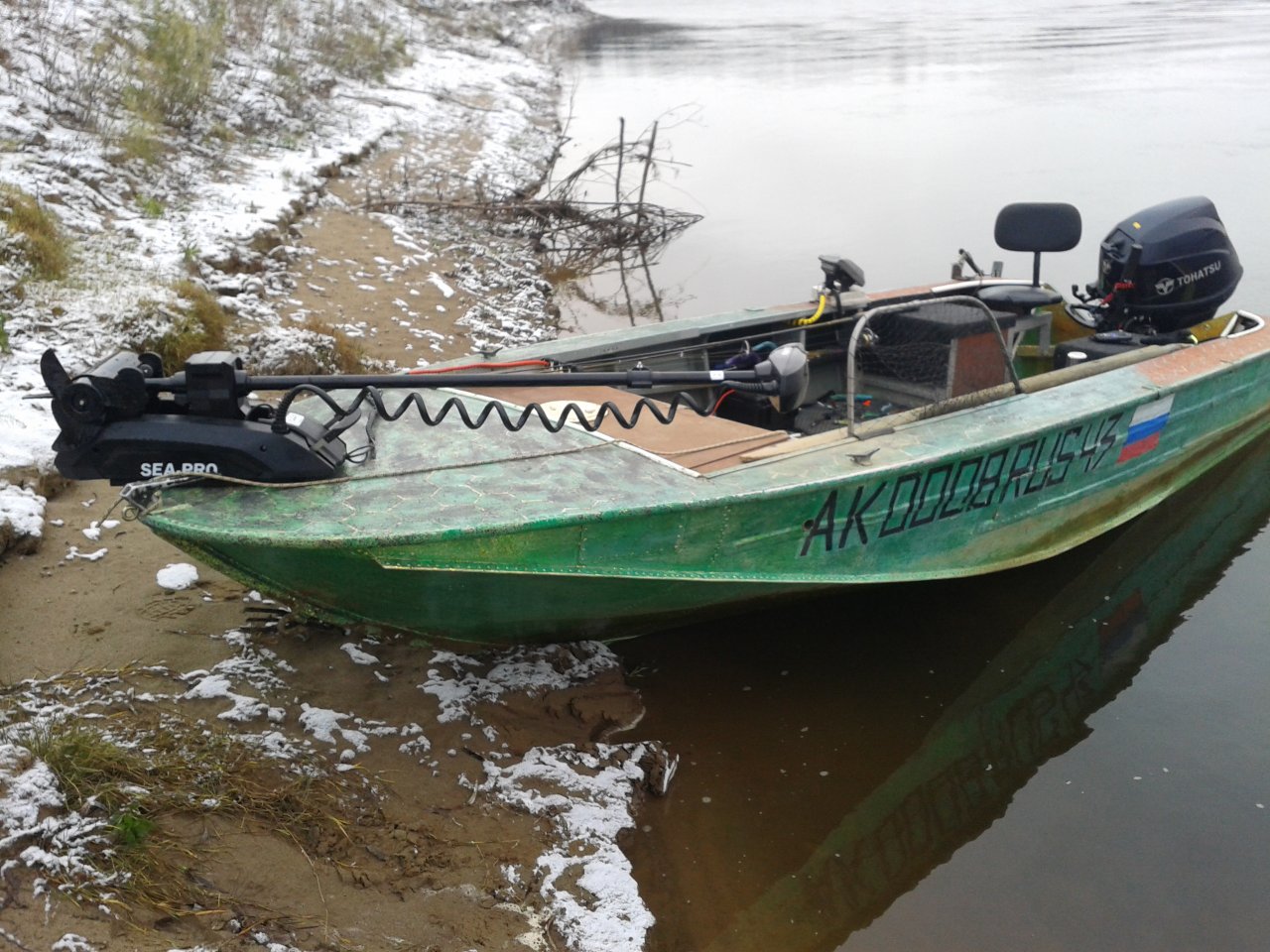

Посадка водителя на стуле справа от мотора 238682 .Нос лодки подгрузил в конце сезона 16-тью кг-прохваты в одного увеличились 238683 .Брызги

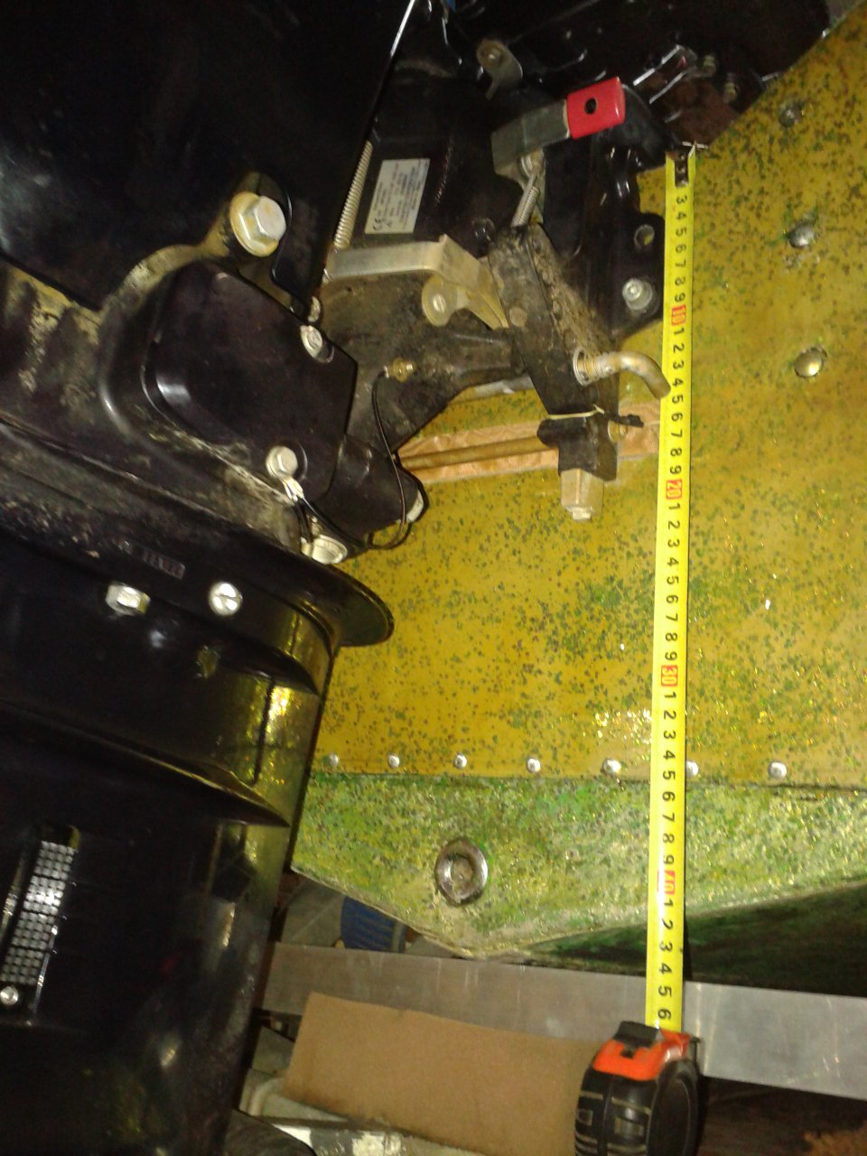

Сейчас не вспомню .Если очень надо то завтра могу измерить .С проставками от АКП мотора до днища+4-5 см,сейчас еще+1 см .Родной транец 390мм

Да вы и сами знаете, что мотор высоко стоит. Опускать нужно на родную высоту транца, а далее дощечки в помощь.

У моей лодке и мотора АКП - днище в нулях, высота транца при этом 430мм. У Днепра и мотора тохатцу АКП выше днища на 5см. ( если я правильно понял)Получается 480 мм. Может стандарт мотора другой?! У меня бы получилось так.
Ждём измерение от автора.

Посадка водителя на стуле справа от мотора Посмотреть вложение 238682 .Нос лодки подгрузил в конце сезона 16-тью кг-прохваты в одного увеличились Посмотреть вложение 238683 .Брызги
Ну так снять нужно не брызги где-то за кормой, а их источник: урез кормы и днища, ногу в месте сопряжения водой. Там такое место есть (скорее всего между АКП и брызгоотбойником), что струи начинают так отражаться, что брызги замучают. Мне было не нужно, и я за этим только с передка наблюдал, изменяя высоту до подавления брызг. На следующий год сниму для наглядности, что там так брызгает. Лифт это быстро покажет. Достаточно порой на 0,5 см изменить высоту и фонтана этих паразитных брызг нет. И у ноги каждой модели мотора они могут значительно отличаться. Скорость от этого не меняется.
Датчик очень сильно брызгается. Я бы внутрь его поставил, тем более, что там все порезано и есть доступ. Можно вклеить, а можно и в ванночку с водой поставить. Если наружу, то бырзговик желателен даже в стандартной компановке. Он должен быть на ходу выше воды и датчика. Датчик не обязательно заглублять в воду, достаточно чтоб он висел по уровню днища, можно и на 5 мм опустить.
От прохватов может помочь переход на другой винт чуть меньшего диаметра и большего шага, если не хоЦЦа хирургии. В обеих случаях не более дюйма.

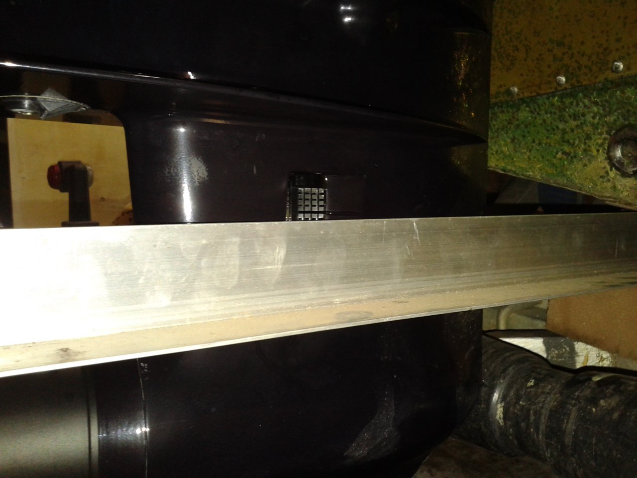

238726238727 Прицеливался,прицеливался-до миллиметра сложно померить .445-450мм получилось .Высота ноги мотора-404мм .
Датчик внутрь поставить не получится(эхолот с боковым сканированием),не будет он там работать .Брызги идут от "плавника"-выступа выше АКП который .В идеале бы вынести мотор на 18-20см на AL швеллере за транец .

Плавник в воде? Он называется брызгоотбойнмком. Он должен быть выше.

Удлинитель не потребуется .Сейчас крутилка газа находится напротив левого колена ноги .Как насчет 4 лопастного винта,упор лучше должен быть(цена ошибки 10 тыс.руб .)?

Не понял? Нога на тохе короче на 4 см чем у хонды20?

Не придумывай велосипед, он давно придуман. Пили транец и все сразу поедет. Малые затраты - большой эффект.
