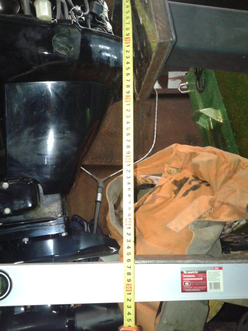

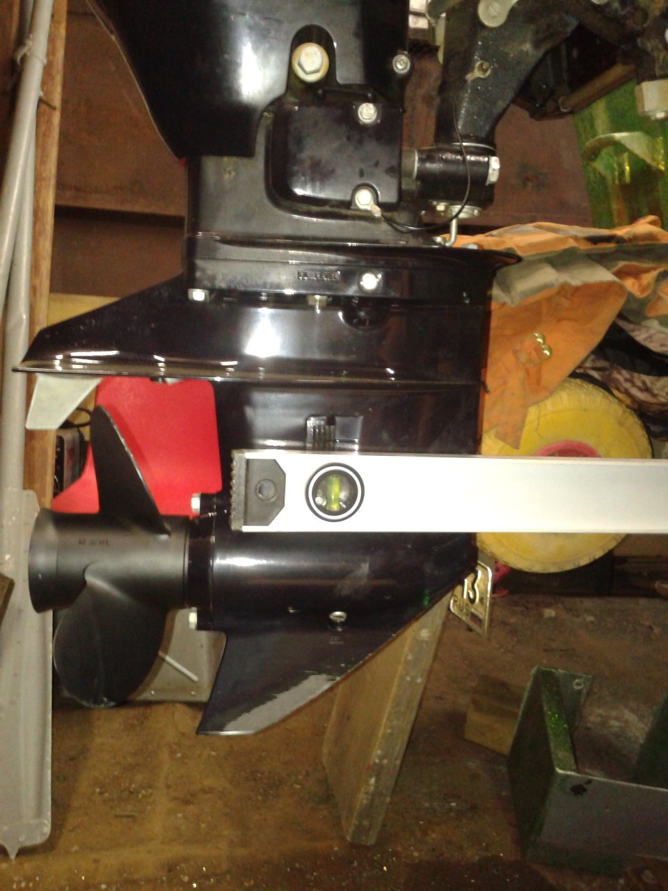

Прицеливался,прицеливался-до миллиметра сложно померить .445-450мм получилось .Высота ноги мотора-404мм .
так зачем пытаться обмануть технику?
книжка написала-380,значит так и надо...

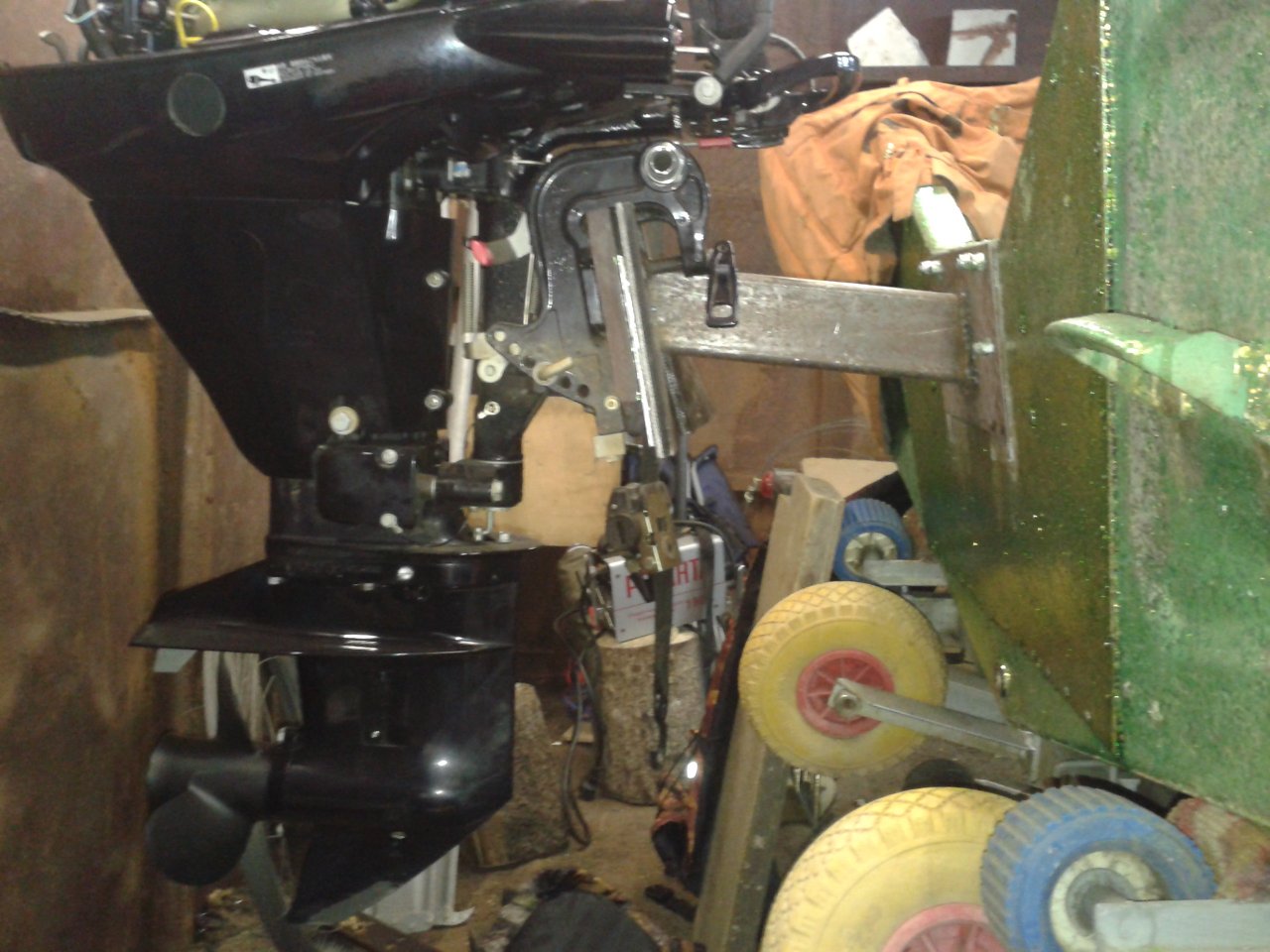

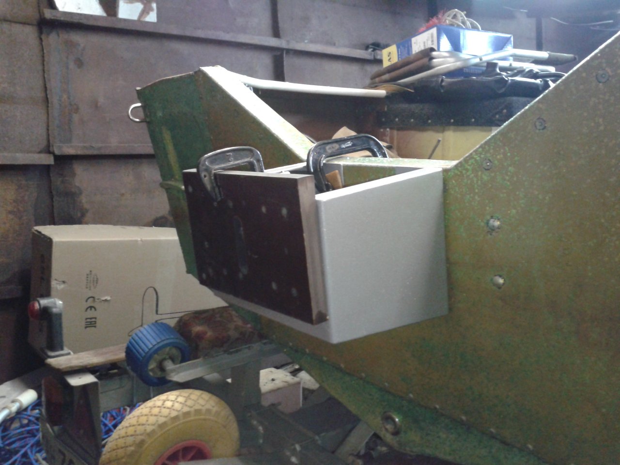

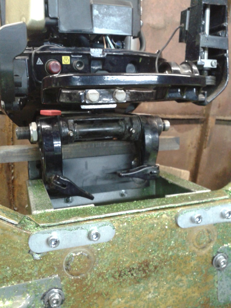

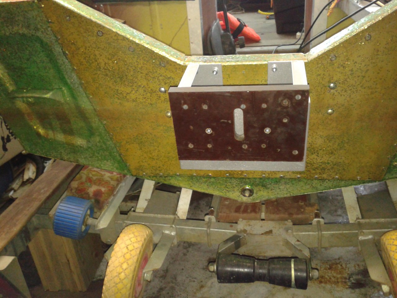

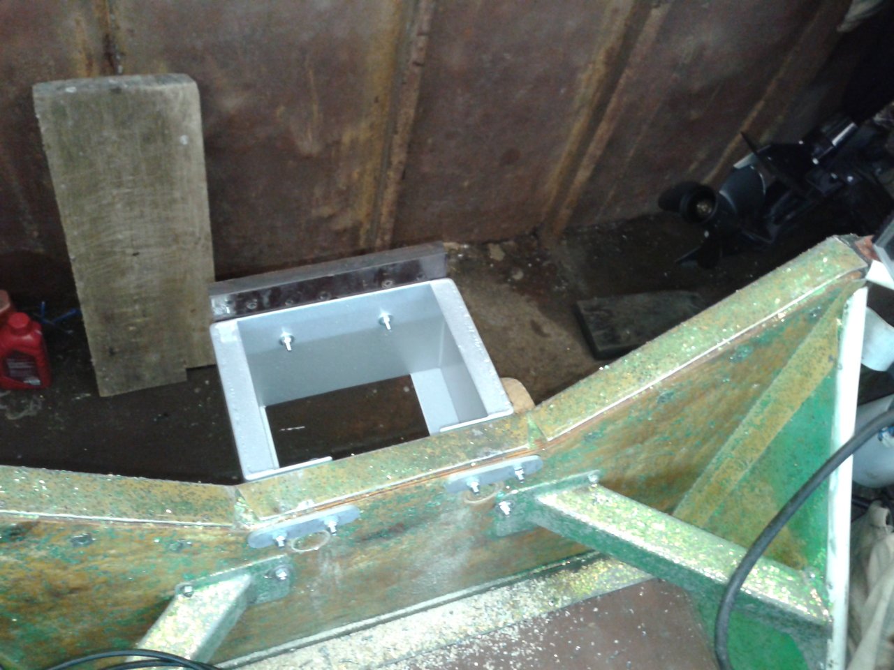

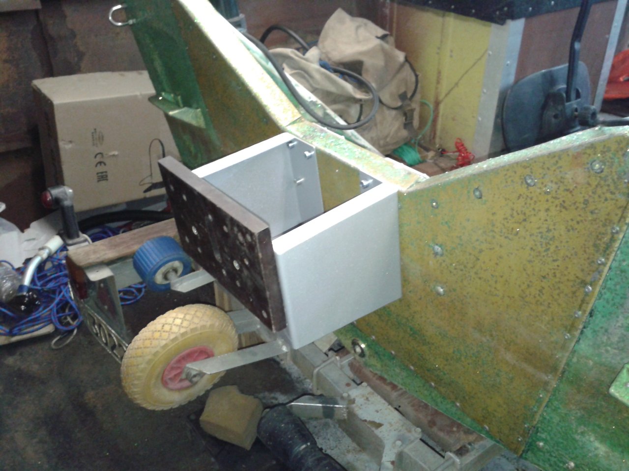

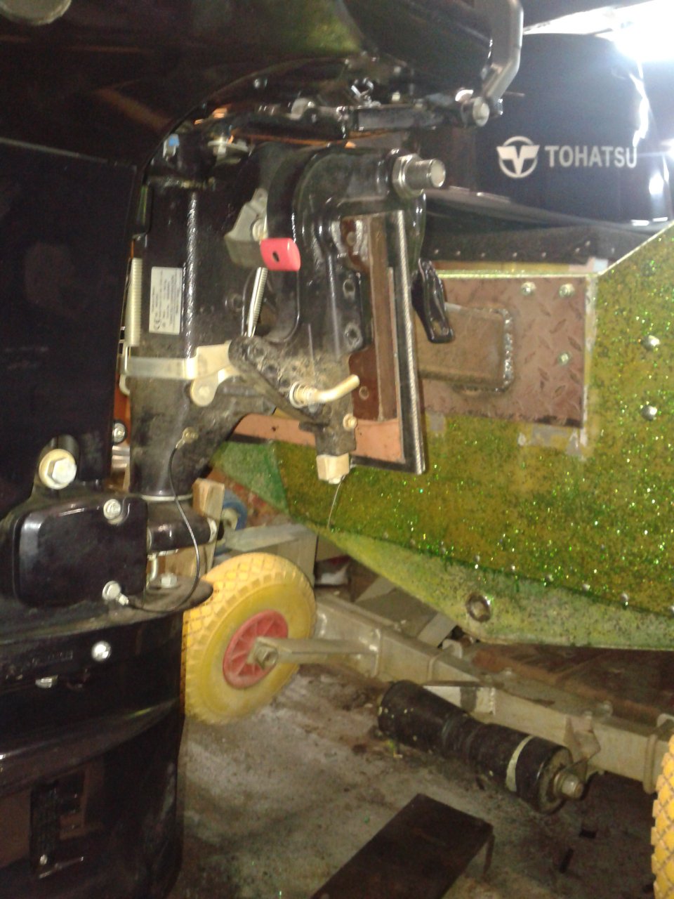

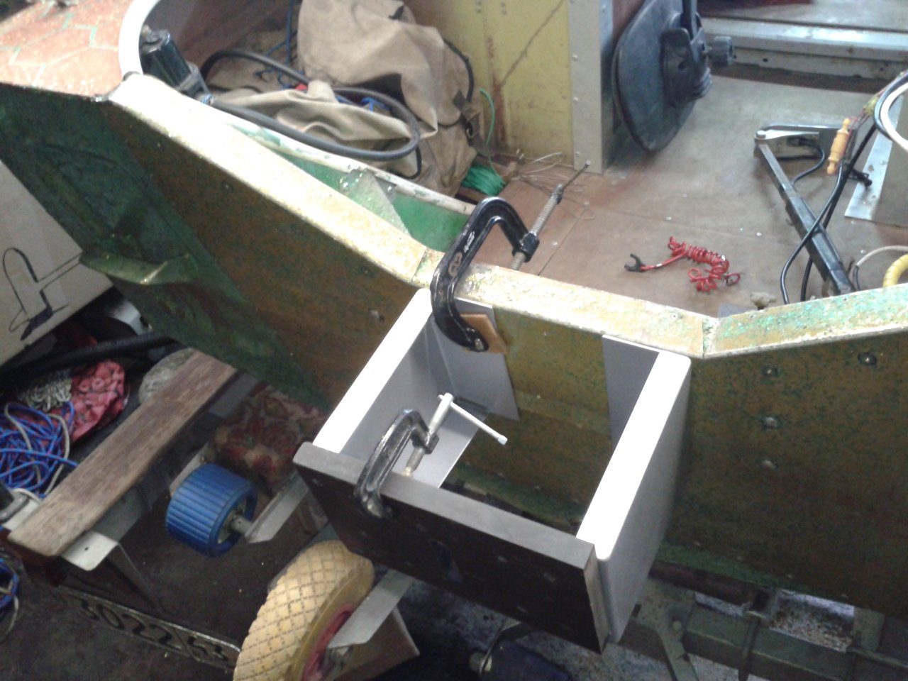

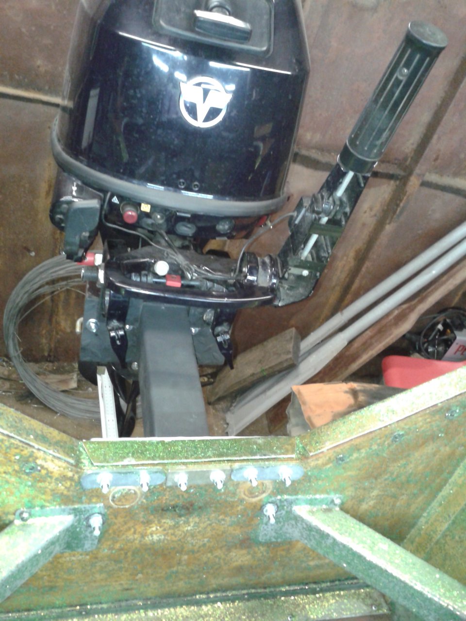

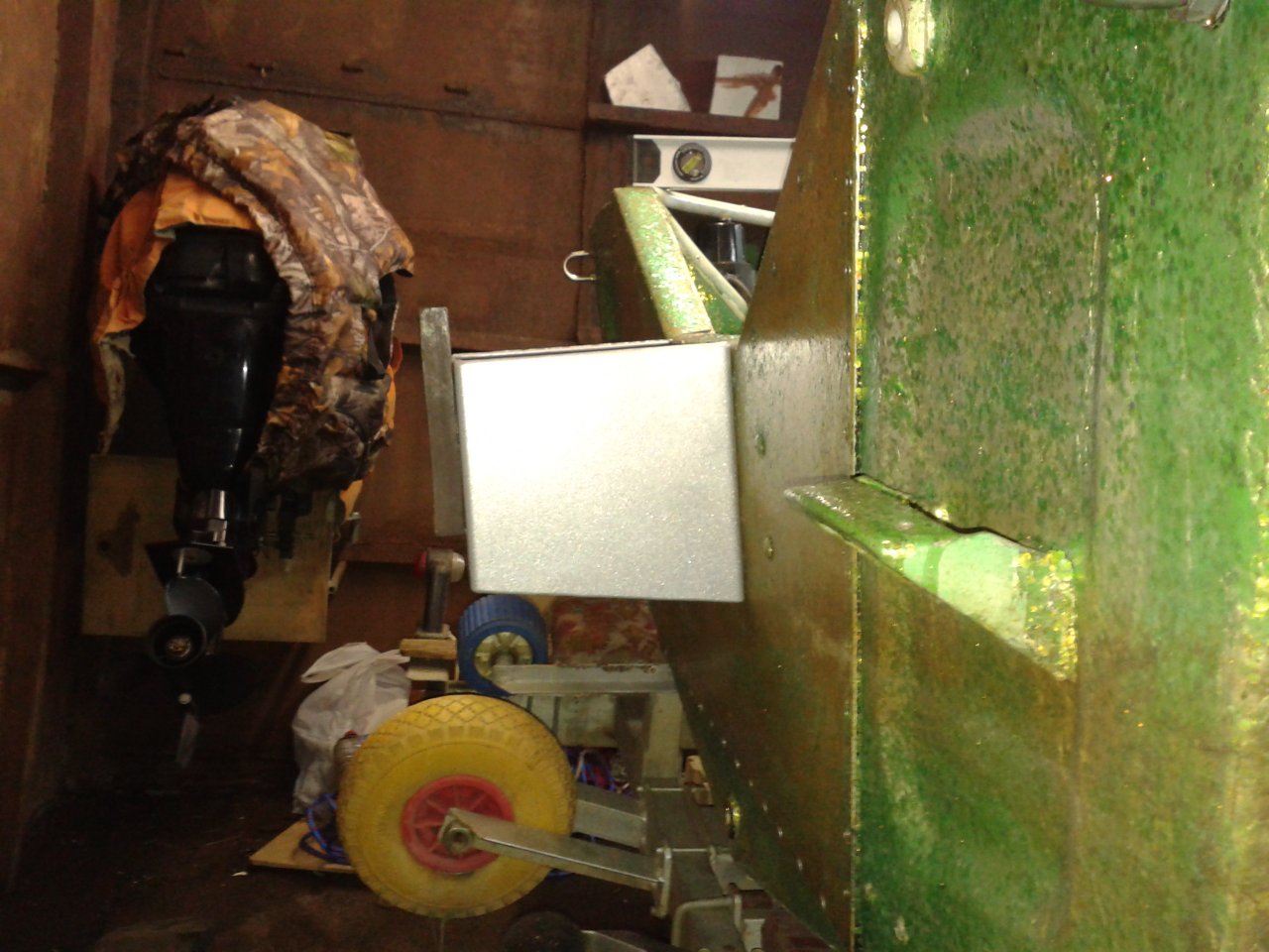

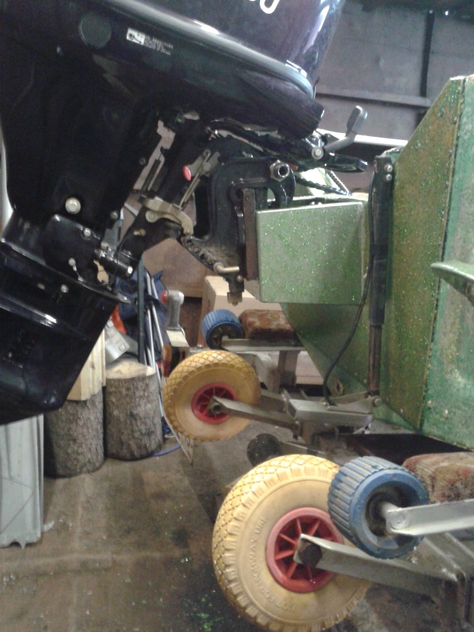

Решился все таки ставить выносной транец .Загнул из 3мм железки,приварил ребрышки для жесткости .243369 И накладка из текстолита .243370 Посадил,прикинул на струбцины .Вылет составил 22 см .Поставил временно на болты 243371 243372 243373 243374 Высоту транца сделал-перенес как и была ранее 445мм .Есть возможность сыграть в большую(до 10см) или меньшую(до 3см) сторону .Жду открытой воды для испытании .По высоте навески что думаете поднять или опустить?
9 792
6 609
Решился все таки ставить выносной транец .Загнул из 3мм железки,приварил ребрышки для жесткости .Посмотреть вложение 243369 И накладка из текстолита .Посмотреть вложение 243370 Посадил,прикинул на струбцины .Вылет составил 22 см .Поставил временно на болты Посмотреть вложение 243371Посмотреть вложение 243372Посмотреть вложение 243373Посмотреть вложение 243374 Высоту транца сделал-перенес как и была ранее 445мм .Есть возможность сыграть в большую(до 10см) или меньшую(до 3см) сторону .Жду открытой воды для испытании .По высоте навески что думаете поднять или опустить?
Поднять, сантиметра на 3 смело.

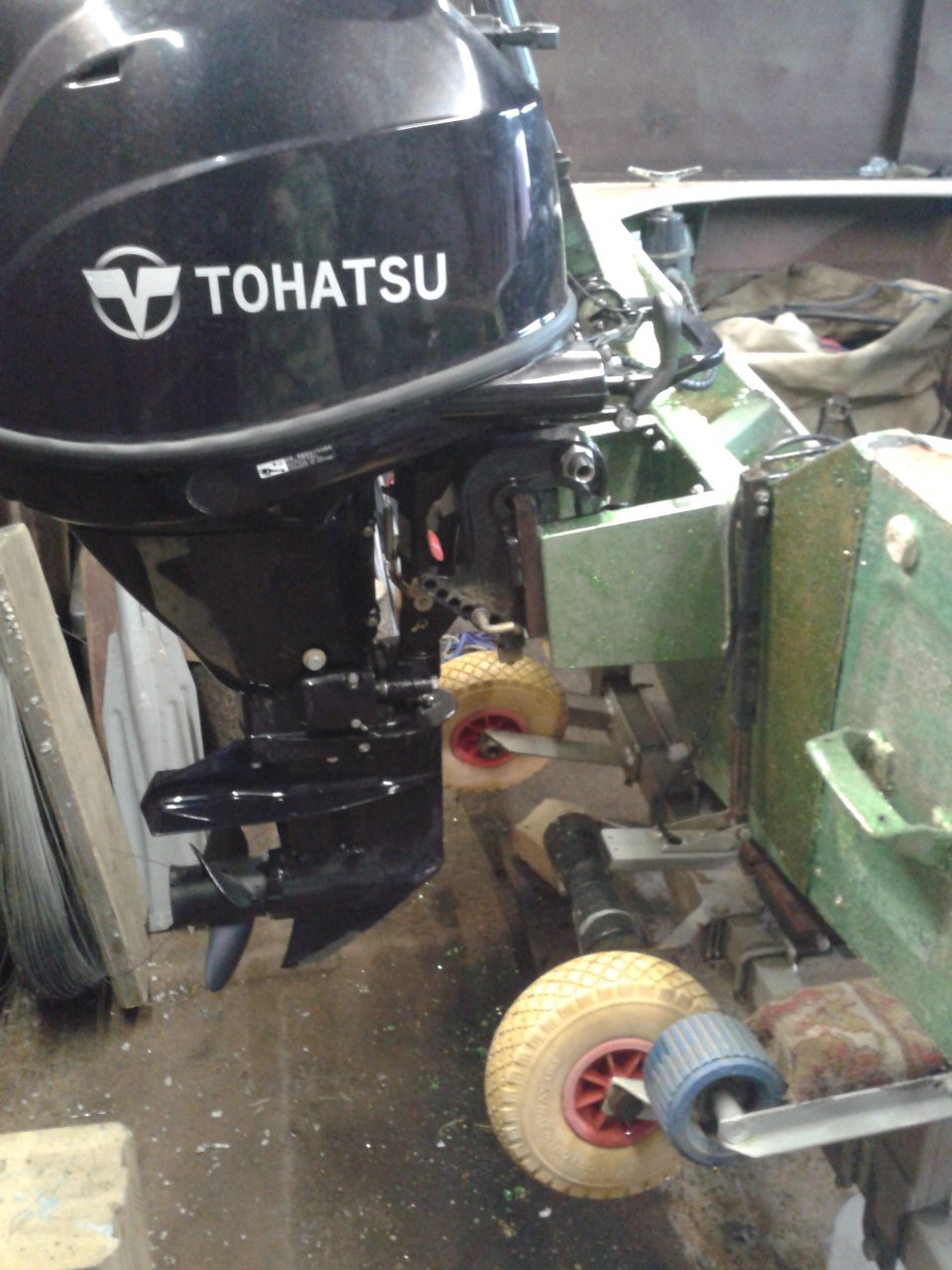

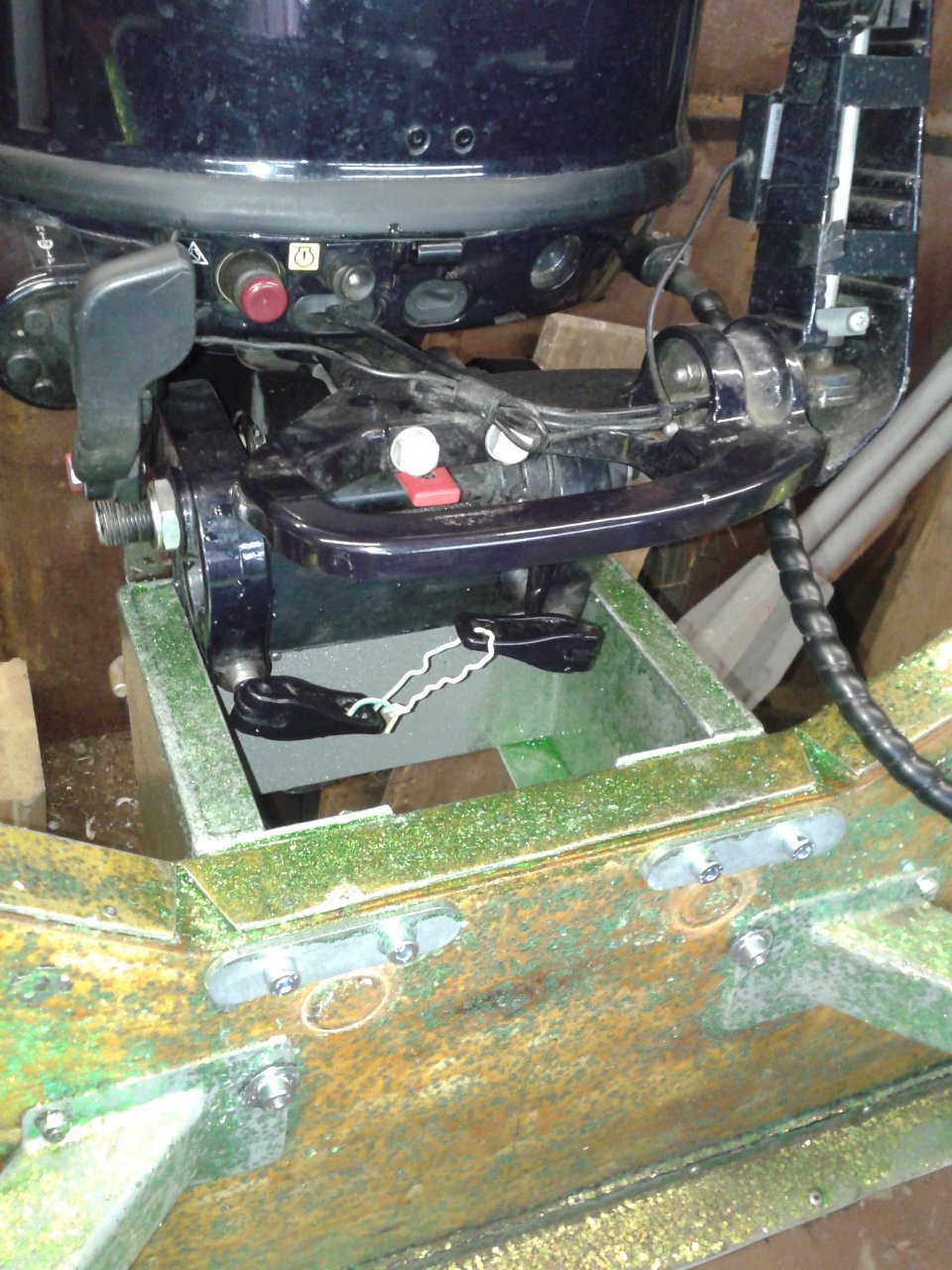

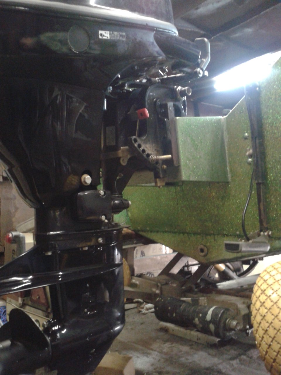

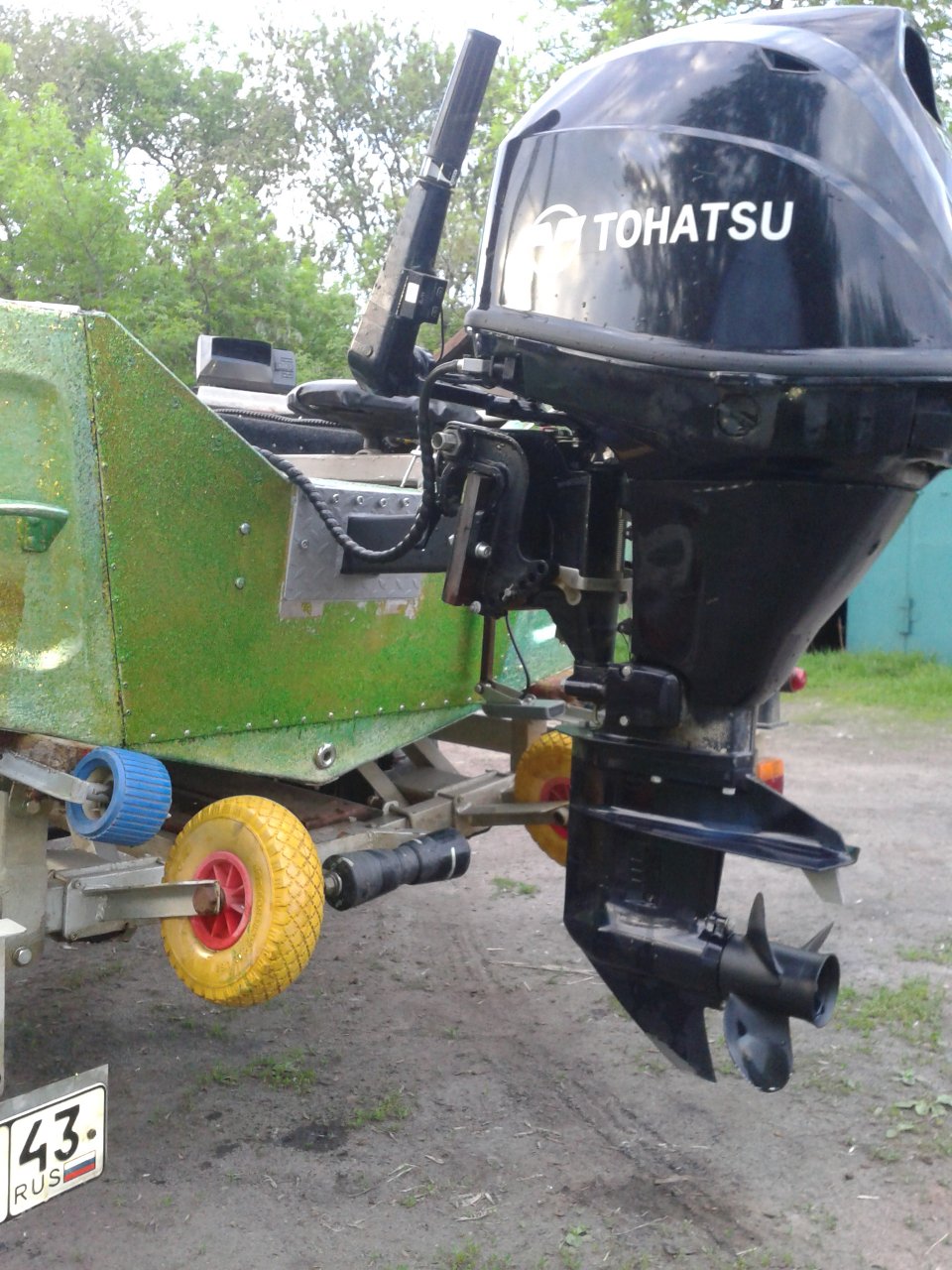

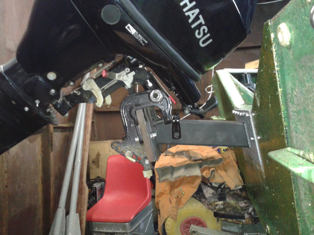

244037 Сегодня навесил мотор .244038 244039 244040 Промахнулся в расчетах при изготовлении транца,мотор откидывается только в мелководный режим,полностью-нет(упирается в старый транец ручка мотора) .

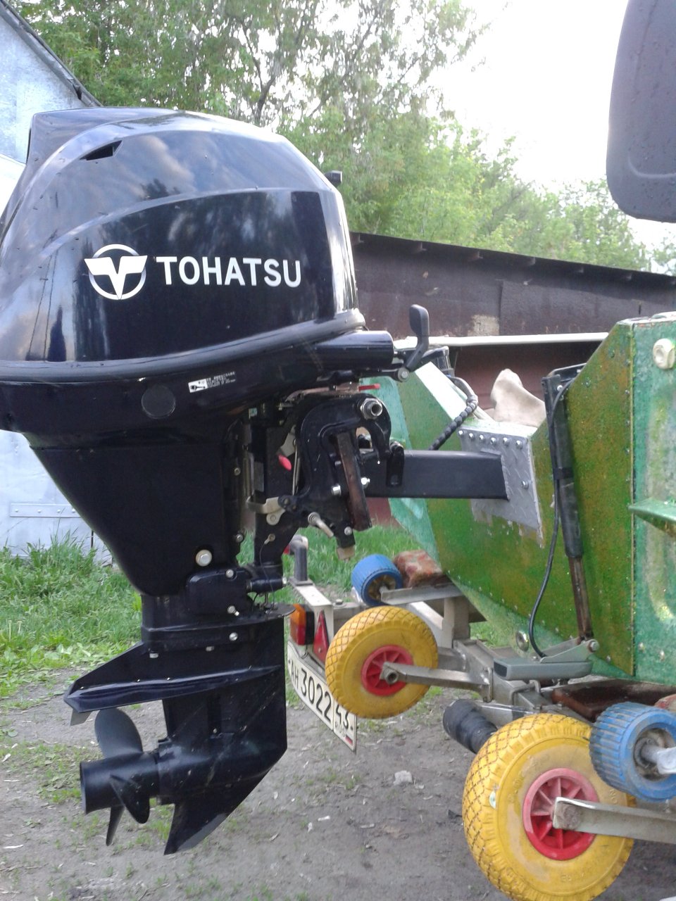

Выехал на воду,испытал .С выносом транца назад брызги из под мотора ушли то же назад-спина теперь сухая .Правая сторона датчика эхолота теперь не затеняется .244042244043244046 Поднял мотор выше, подложил проставку 25 мм,на днях испытаю .

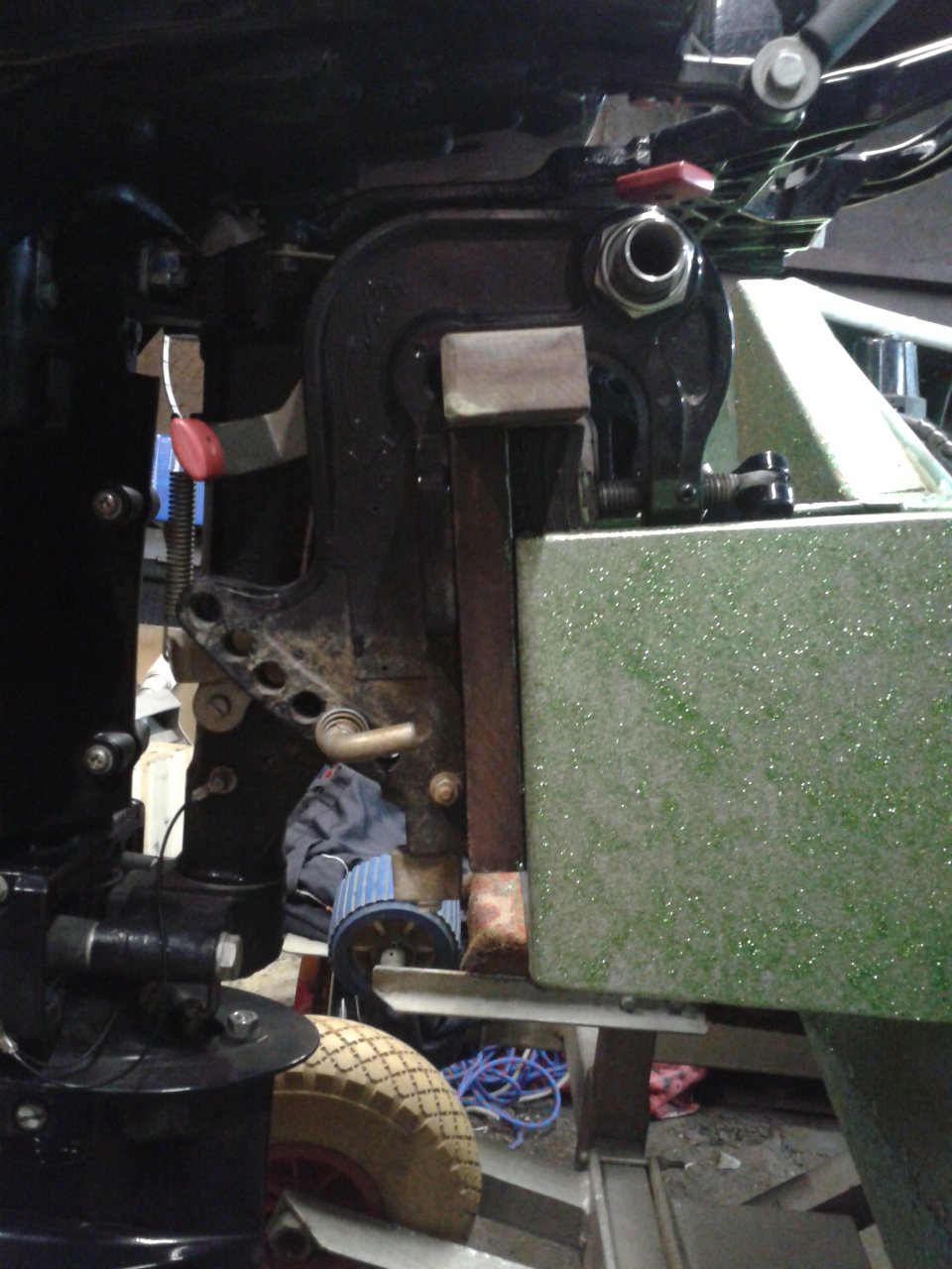

Текстолит нашел на авито,но о приобретении пока речи не идет .Испытания с поднятием мотора на 25мм показали: 1)в одного еще куда не шло 2)грузишь нос(80кг) -прохваты .Но это не самое главное .Сделал вынос мотора на 4 см назад (подставил доску необходимо толщины) и мотор не откидывается,как предполагалось,упирается в транец .Все .Это фиаско .Этот минус перевешивает все задуманные плюсы .Наверное придется возвращать все как было .Изготовление самодельного транца с бОльшим вылетом из металла в этом сезоне придется пока отложить .

Ну хоть кто-то убедился, что это очень тонкие материи: думаешь одно, а по факту обратное выходит. Перед тем, как лифт заказать, я месяц с линейками вокруг мотора прыгал, прикидывал.

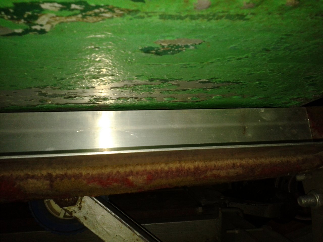

Ради интереса посмотри, есть ли прогиб на днище у транца: последняя и может предпоследняя шпации.

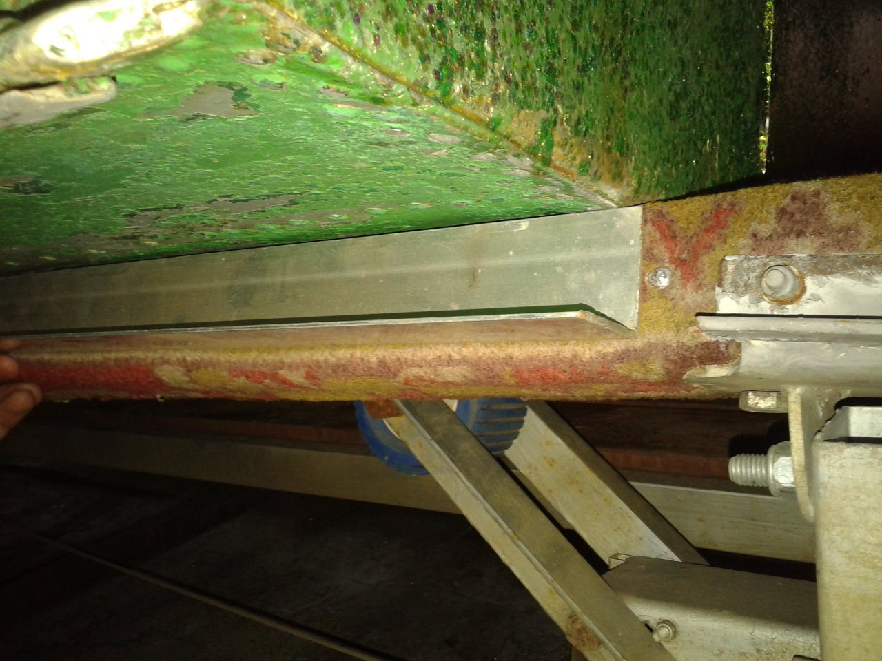

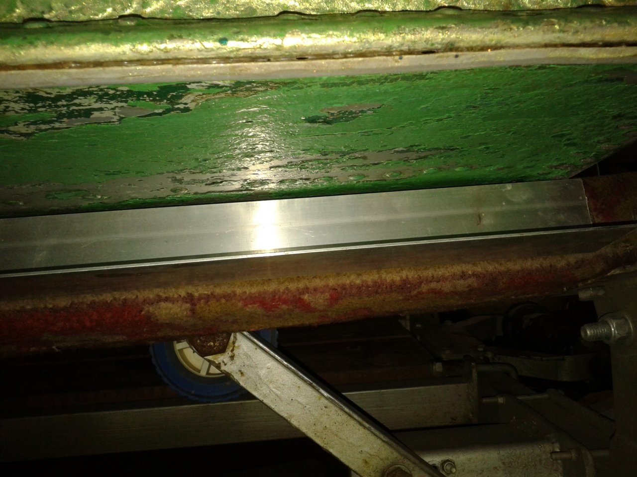

Есть прогиб -5 мм, от транца до последней шпации (40см примерно длинны) .244874244875244876

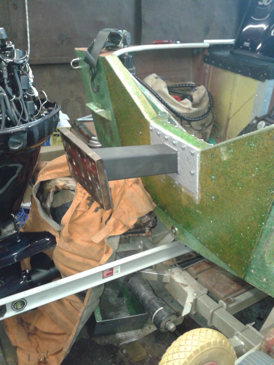

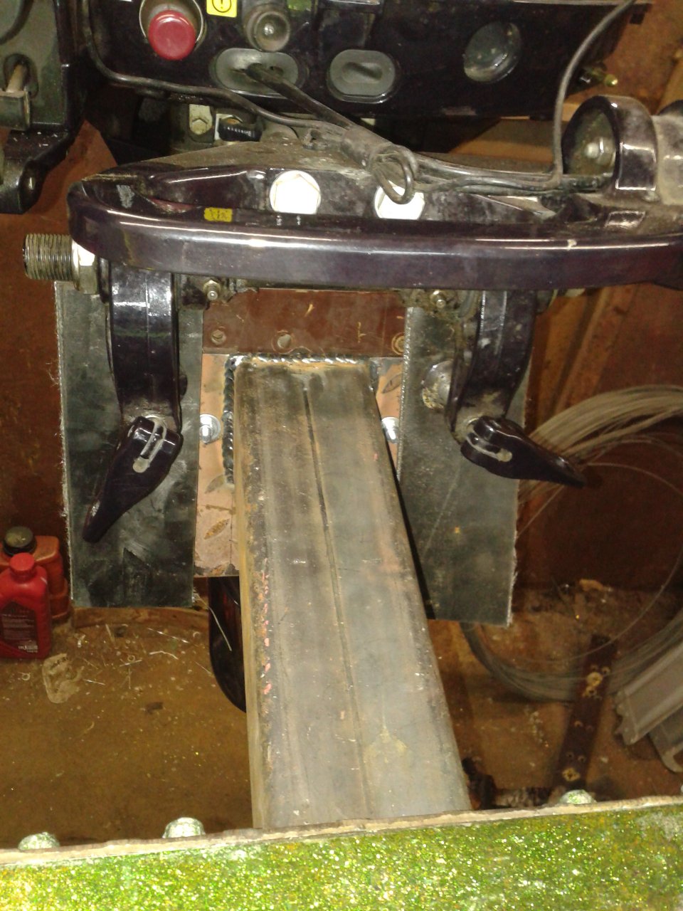

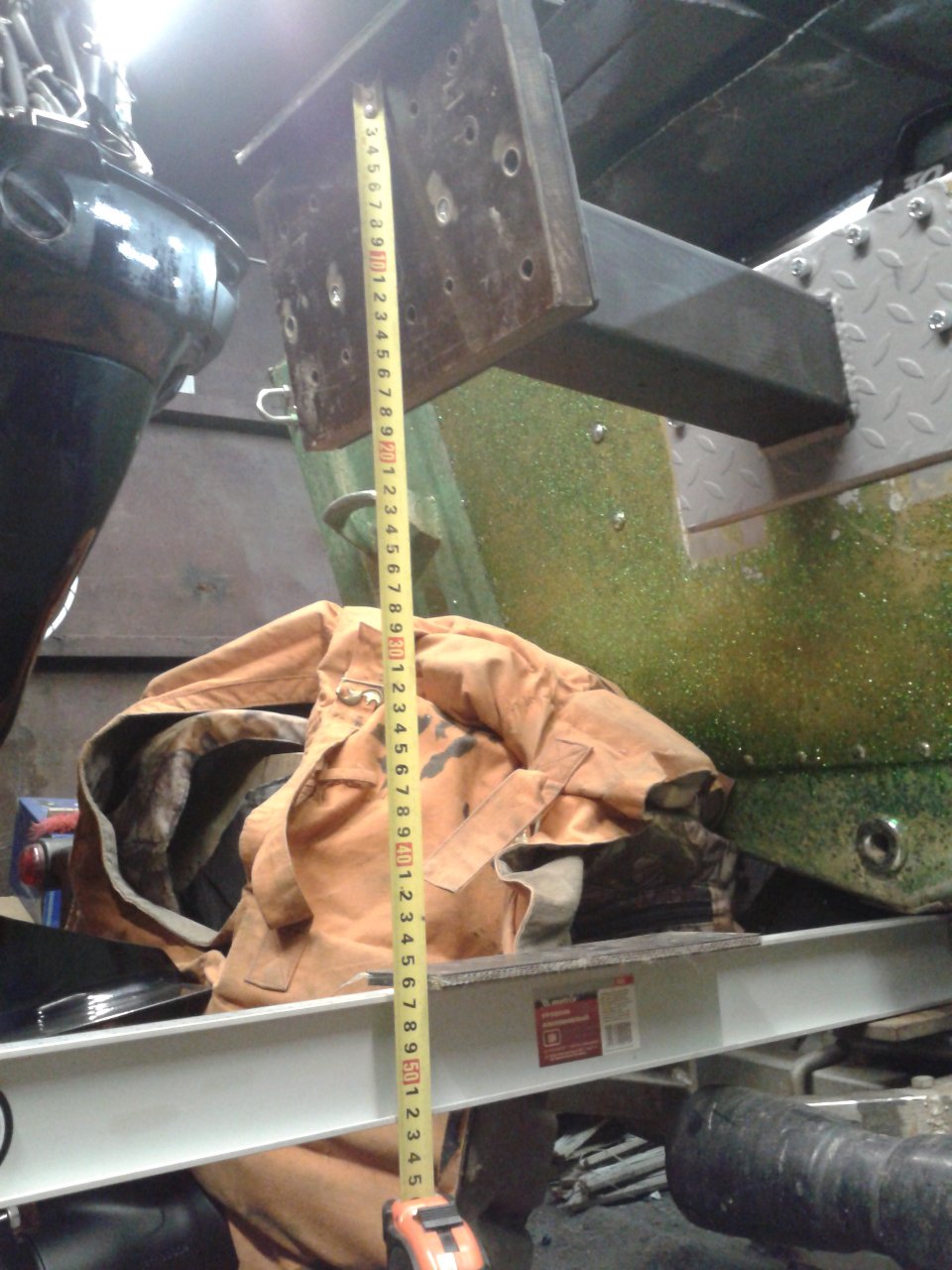

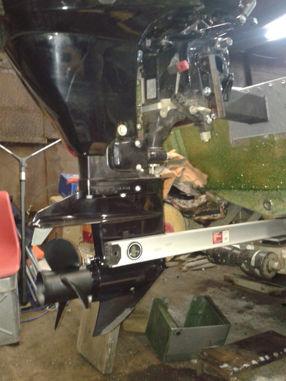

Неожиданно,принял решение изготовить еще один выносной транец .244877244878244880 Профильная труба 80*80 и пластины по торцам 4мм толщины .244881 Покрасил .Вылет транца составил 33см .Расстояние от ноги мотора до транца лодки -46 см .Серьезный рычаг получился .
1 881
Неожиданно,принял решение изготовить еще один выносной транец .Посмотреть вложение 244877Посмотреть вложение 244878Посмотреть вложение 244880 Профильная труба 80*80 и пластины по торцам 4мм толщины .Посмотреть вложение 244881 Покрасил .Вылет транца составил 33см .Расстояние от ноги мотора до транца лодки -46 см .Серьезный рычаг получился .
Тросик на всякий случай , от мотора к транцу, мм так 8, к родному транцу

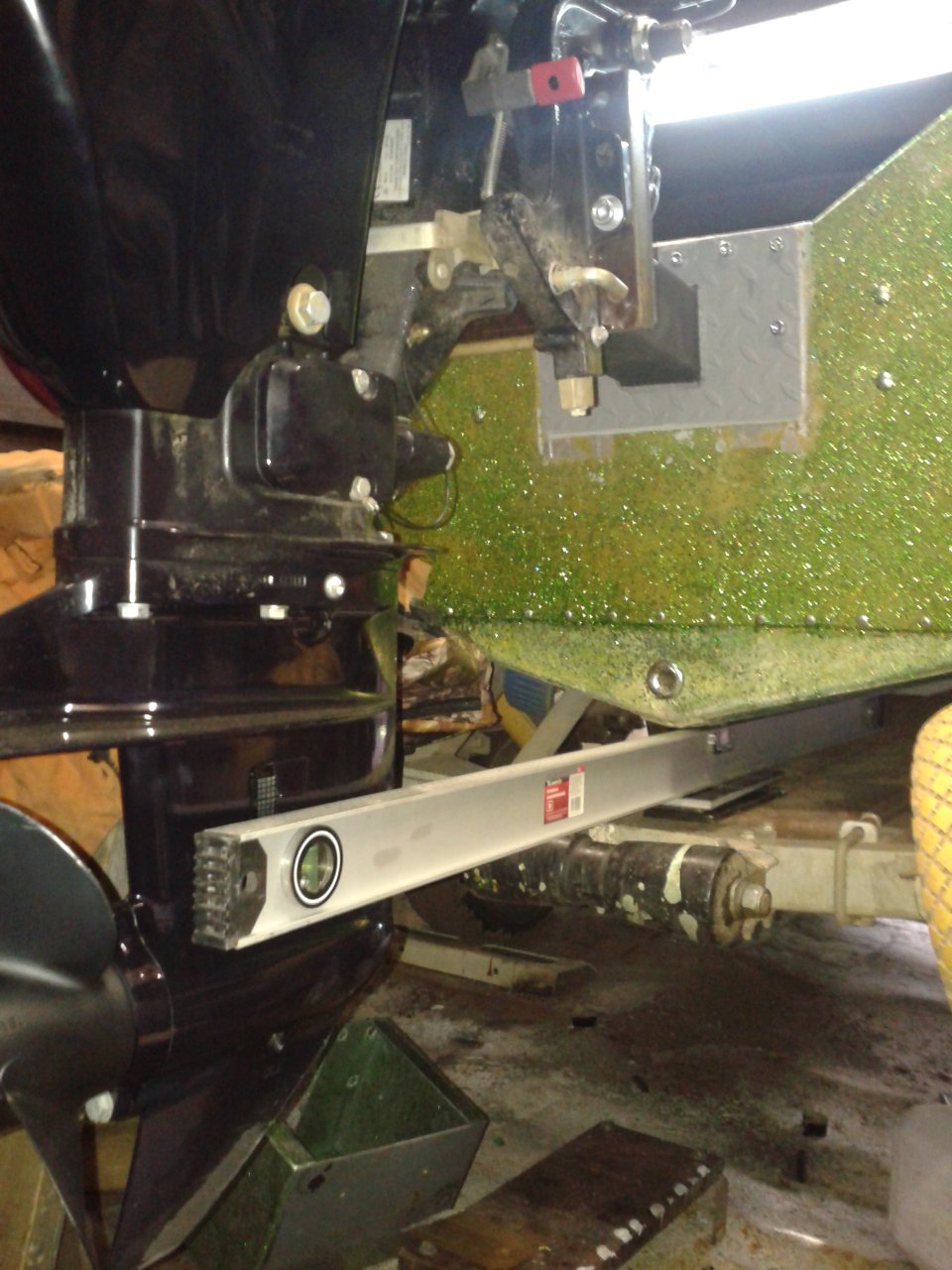

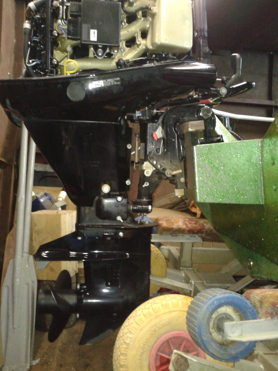

Навесил мотор 244882 .Высота 465мм .244883 Было 445мм(+2см)244884 .Расстояние от АКП +5см ровно 244885 244886 244887 .

Чтобы порвало стенку трубы (3мм) по сварке(маловероятно) .Нагрузка 75 кг .Думаю,по сварке разом не оторвет,сначала трещины(может будут или нет) .Буду наблюдать .

Полная откидка мотора удалась только на правый бок .Ну что ж, меня вполне устраивает .244888 244889 .Едем на испытания 244890 244891 .
а кто вам это варил,если не секрет?
если трещина появится,то может быть поздно...
в таком случае поможет точка джипиэс,и услуги дайвера - специалиста.
Сварщик варил .Толщины материалов моя идея,посчитал достаточными .
